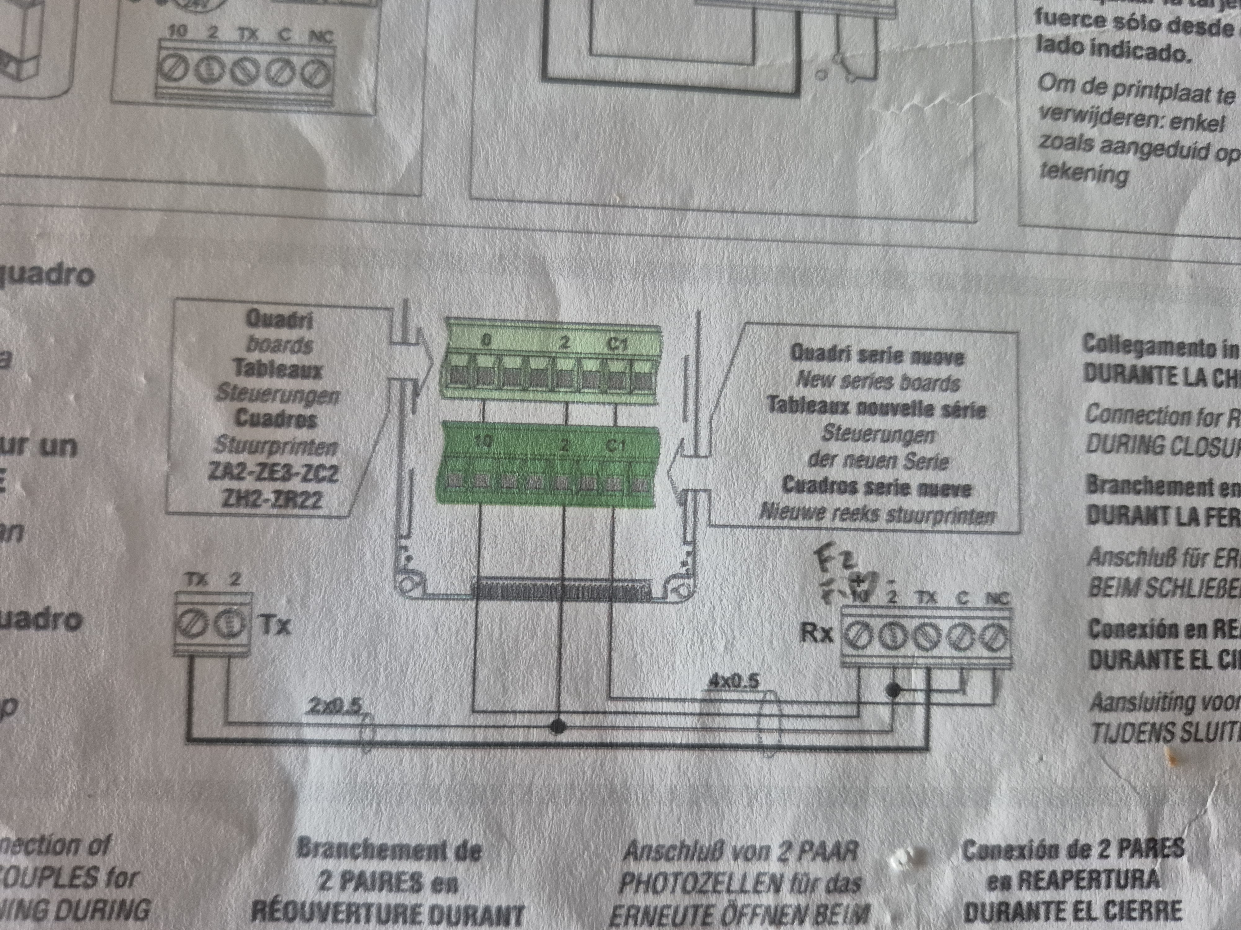

    Jai change ma motorisation CAME bx74 par une motorisation plus sprint 400 , plus longue garantie et 3 cartes electronique grille depuis en 7 ans chez came ,
    Cependant vue que mes cellules de sécurité des dir10 de came sont en place je voudrais essaye de les garder et de les connecter au sprint 400 mais apres plusieurs test de connections , sans succès je souhaiterais avoir de l'aide, je ne vois pas pourquoi cela ne fonctionne pas , vous trouverez ci joint le branchements des dir 10 de came et des safeduo de motorisation plus , et le branchement que j'estime être correspondant,
    Merci par avance de votre aide

    Il y a un jumper NO / NC sur vos cellules, est-ce le cas sur votre nouvelle carte ? Si oui peut-être y a t-il une invertion avec le paramétrage des cellules et de la carte, NO d'un côté et NC de l'autre ou inversement.
    Autre point vos cellules sont visiblement standard, +/- et out mais votre nouvelle carte à peut-être un bus propriétaire comme le fait par exemple Nice avec ses cellules, qui ne sont donc par conséquent pas utilisables sur un autre système.

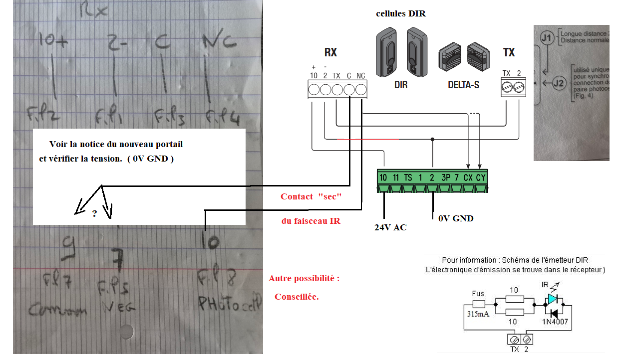

    1) Attention : cellules DIR Came est particulier. (dit synchronisé)
    L'ensemble Emetteur-Récepteur ne doit pas être dissocier. C'est le récepteur RX qui alimente la diode de l'émetteur.
    Ne surtout pas alimenter l'émetteur en 12 ou 24 V !
    Voir le schéma joint, petite partie en bas à droite.
    2) ce montage DIR peut toutefois fonctionner dans tous les cas.
    Alimenter le récepteur RX normalement. suivant schéma joint.

    Autre possibilité conseillée, avec contact vraiment "sec".
