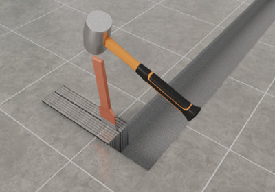

    Et je vois que les rainureuses ont surtout l'intérêt de couper le béton en lamelles qu'on peut ensuite faire sauter au burin.
    Comme dans cette image :
    En voyant cette image, je me dis que la rainureuse est intéressante pour creuser une saignée dans un matériau dur, et surtout dur jusqu'au fond de la saignée.
    Or, si mon sol est, comme je le suppose, une épaisseur de carrelage sur une épaisseur de béton sur de la terre argileuse, ma découpe va descendre dans du mou.
    C'est à dire qu'il y aura d'abord une "peau" de dur à couper, et ensuite il s'agira de creuser dans du mou.
    Et alors je n'ai plus forcément besoin de rainurer pour casser et détacher le matériau à évacuer.
    Un trait de chaque côté et ensuite les morceaux se détachent du fond. Un peu comme on pèle une orange (je sais pas si mon illustration aide à clarifier ce que j'ai en tête).
    Bref, je suis en train de me dire que rechercher une rainureuse n'a pas grand intérêt sur mon type de travaux.
    Je sollicite des avis complémentaires.

    Si ton sol dur est posé sur du mou, tu peux utiliser ta meuleuse et couper les deux côtés de la tranchée assez profond pour atteindre le mou. À ce moment là, puisque le bout de dalle dans la tranchée est simplement posé sur de la terre, tu devrais pouvoir le sortir simplement avec un pied de biche.

    bonjour une rainureuse c'est inutile ou alors il faut enlever un disque.
    faire une seule rainure permet ensuite de choisir la largeur de la tranchée.
