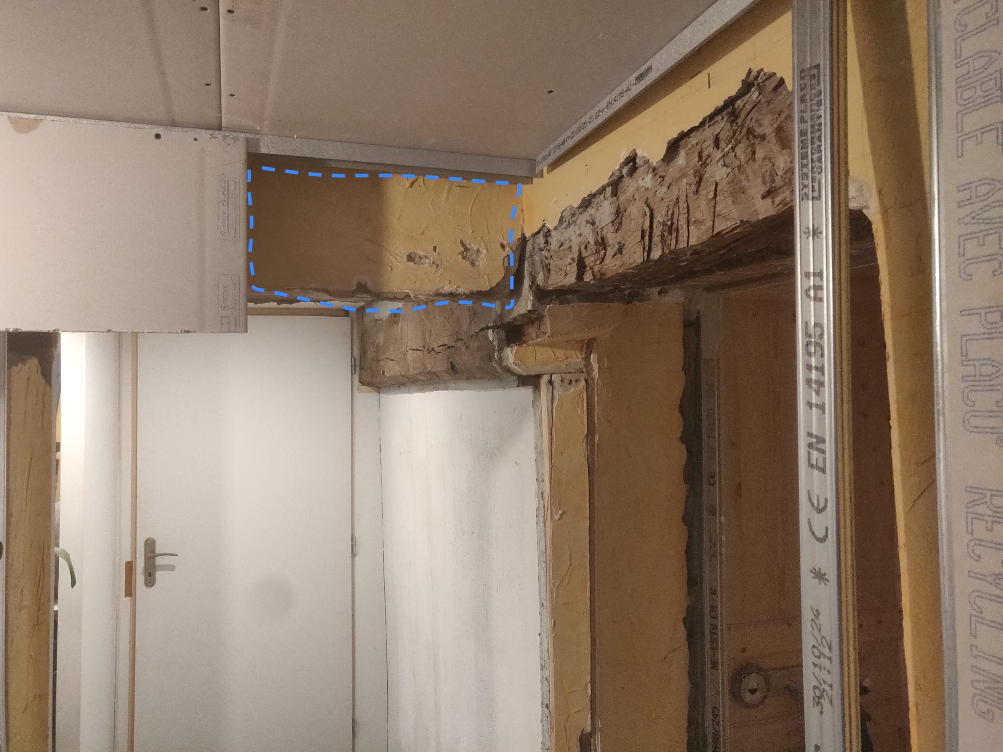

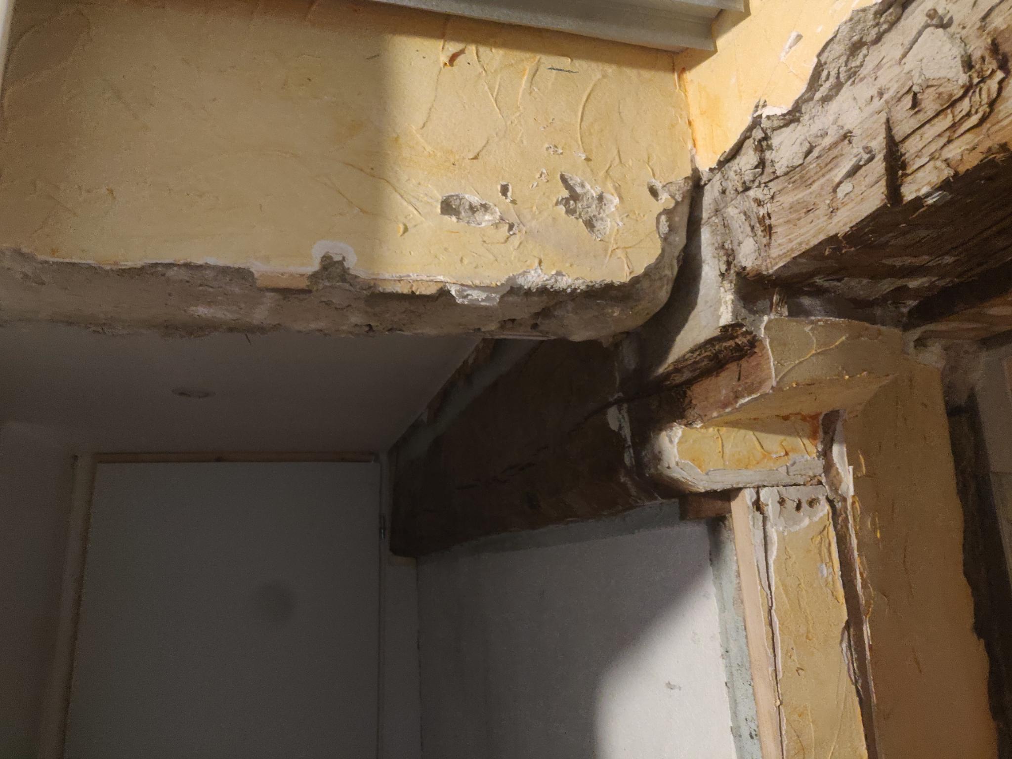

    Me voilà de retour avec de nouvelles photos
    Entre temps le linteau en bois a été enlevé (il ne reposait que sur 2 cm de la poutre en bois et sans attache), il me reste au dessus du ciment (40 cm) et un gros caillou sur lequel ne repose rien.
    En fait ce qui me tracasse c'est de savoir si ce linteau retient la poutre en l'empêchant de bouger ?signal-2025-09-01-173054_003.jpeg signal-2025-09-01-173054_006.jpeg
    Je ne comprends pas bien le blocage de la poutre, mais si tu veux la bloquer, en lieu et place du ciment, rien ne t'empêche de faire une pièce en mécano soudée pour tenir tout ce petit monde et construire un caisson pour planquer tout ça.
    sh42
    Re : Réhausser un linteau de porte
    Personnellement je n'enlèverai pas cette pierre car sur la première photo du #14, on voit que la grosse poutre en bois ne repose pas entièrement sur son poteau de soutien. En enlevant la pierre elle peut basculer et mener à la catastrophe.

    bonjour il faut faire des photos en dessus et avec un moyen de savoir à quoi cela correspond sur la verticalité (un point de repère)
    Bonjour, Me demande comment faire des photos par "en DESSUS " ?
    Nous sommes au niveau du plafond .
