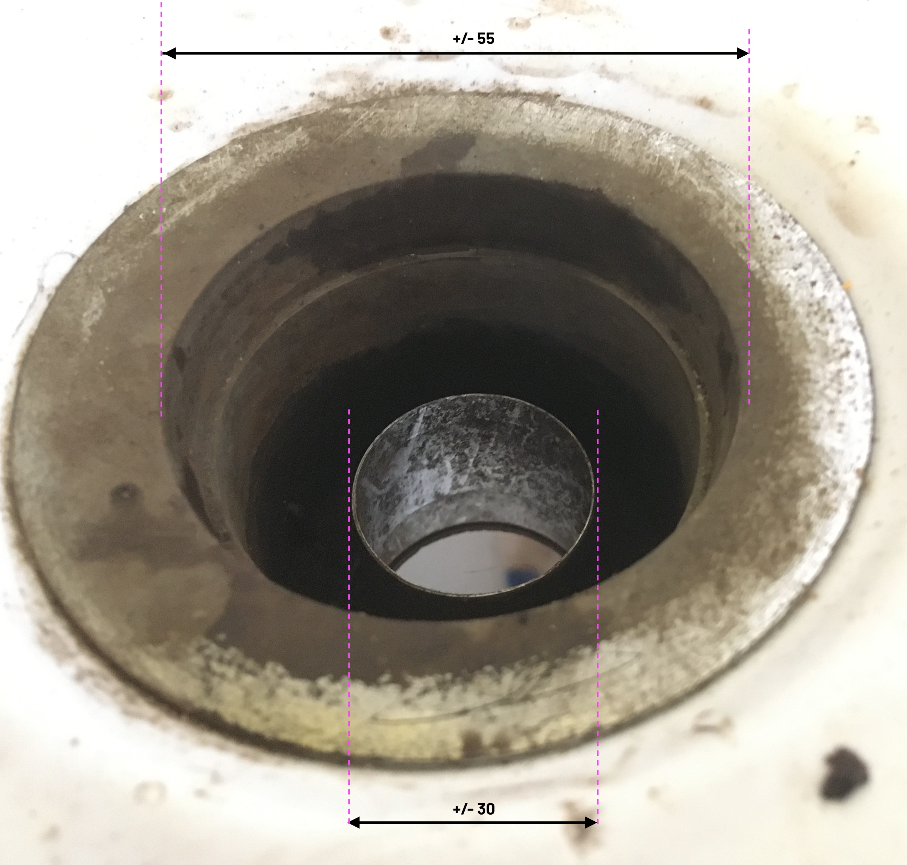

    Voici quelques côtes approximatives (j'ai perdu mon pied à coulisse).
    Le dessus fait environ 55 en ouverture globale, et le trou au centre de l'anneau (là où l'eau peut couler) fait environ 30.
    Le dessous, il y a cet écrou octogonal d'environ 70 sur un filetage d'environ 60, qui se réduit ensuite à un filetage de 40 (mais pas compatible avec des embouts de vissage PVC 40 car c'est un filetage metallique, très fin, pas comme ceux du PVC).

    la photo avec les cotes ne correspond pas au texte mais pas grave.
    un vidage en 60.
    dévisser l'écrou avec l’étau ou une clé à griffe.
    tenir la partie filetée lors du dévissage !

    Tu as raison, c'est la fin de la journée.
    Je vais corriger.
    Le dessous, il y a cet écrou octogonal d'environ 70 sur un filetage d'environ 55, qui se réduit ensuite à un filetage de 40 (mais pas compatible avec des embouts de vissage PVC 40 car c'est un filetage metallique, très fin, pas comme ceux du PVC).

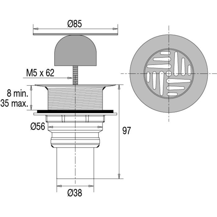

    Sur cette image en coupe d'un autre modèle, on devine un peu le principe.
