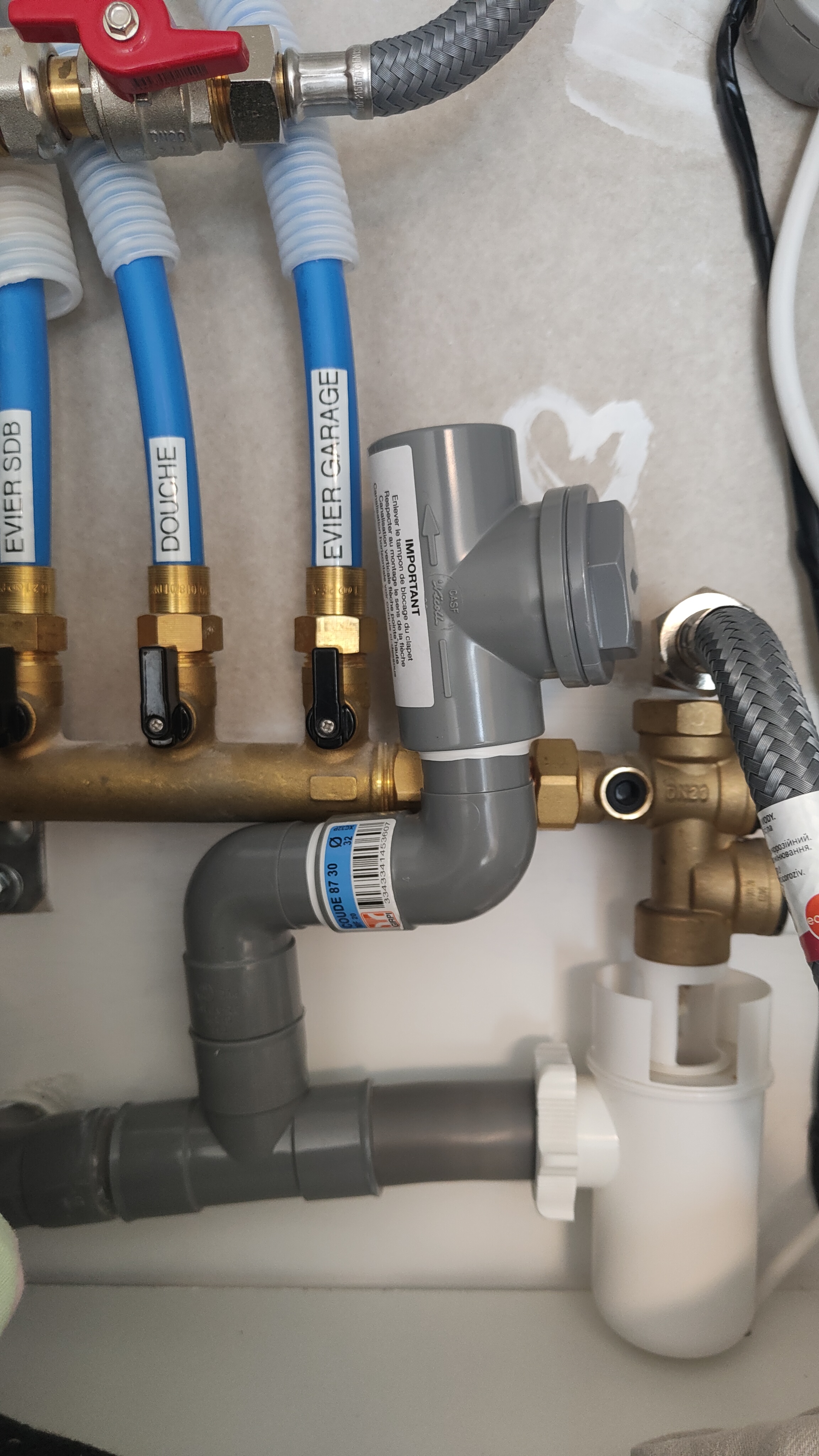

    J'ai une problématique de siphon de groupe de sécurité qui déborde lorsque je vide un gros volume d'eau dans un évier situé en aval sur la canalisation pvc d32.
    Ce débordement vient de la dépression créé dans le tuyau (effet desiphonage) qui fait sauter l'eau en dehors du siphon.
    Malgré l'ajout d'un aérateur à membrane, le problème reste présent.
    (Si je laisse le té visible sur la photo à l'air libre je n'ai plus aucun souci hormis une remontée d'odeur)
    Je cherche une solution pour régler ce souci de débordement sans subir les odeurs d'égout. (Je suis au rdc, aucune possibilité de monter un chapeau de ventil en toiture)
    J'ai déjà essayé un aérateur nicoll plus gros, sans succès.

    Bonjour, Ben faut pas vouloir ".... vide un gros volume d'eau dans un évier situé en aval..."
    Faut le faire sans vouloir aller plus vite que la musique !
    Tu peux toujours ouvrir le " chapeau" de ton Té (plus ou moins ) suivant la prise d'air nécessaire
    sans débordement.
    Tu refermes en fin d'action

    faire une recherche "clapet équilibreur de pression", il y a des modèles à gros débit qui se mettent aussi en ligne.
    Sinon un 2nd té avec 2 clapets plus gros.

    bonjour non pas du tout un problème de siphonnage sinon le clapet de décompression (aérateur à membrane aurait fait son job).
    ouvrir cet aérateur résout le pb donc c'est bien une surpression du à un siphon trop proche et trop bas par rapport à cet évier, c'est aussi probablement un problème de conduite de cet évier manque de pente etc...
    par contre avant la pose de cet aérateur le siphon devait se dé-siphonner.
    solution séparer la conduite pvc 32 de cet évier pour aller plus loin et brancher celle ci au dessus de l'évacuation de l'evier ainsi il n'y aura plus de piston hydraulique, pour le chauffe eau on peut baisser la pente à 1% voir moins si la pente est un problème.
    je vois déja une pente grande après le siphon doit c'est jouable.
    on peut aussi monter le siphon de 5 à 10 cm pour obtenir la pente.
    donc en résumé évacuation évier en 40.
    on branche un Té au plus loin et on met le 32 dessus le Té.
    une photo de la canalisation de l'évacuation de l'evier serait utile avec le branchement actuel du 32

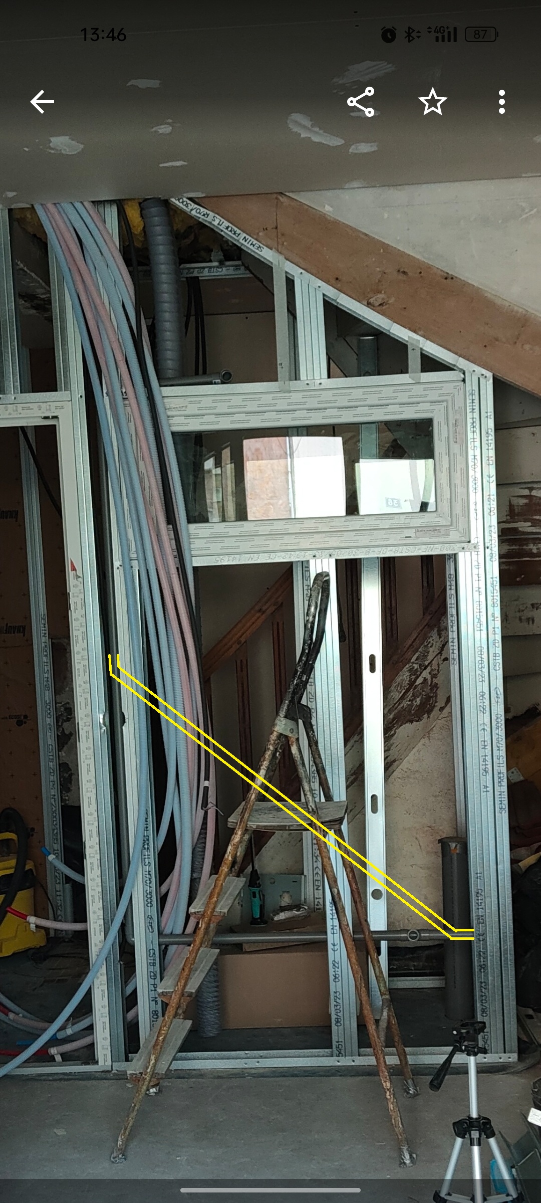

    Voici une photo pour clarifier mon réseau d'évacuation :
    Le tube pvc d32 part du siphon du chauffe eau en hauteur puis passe à l'intérieur de la cloison placo, un piquage sous l'établi me permet de raccorder mon lave main puis il finit sa course dans la pièce derrière dans le pvc d100 du wc.
    Je peux tenter d'installer un deuxième aérateur mais je ne dispose pas d'une longueur de tube suffisante pour mettre un deuxième té, je vais donc devoir passer par un assemblage de té et coudes pour arriver à ça :
    Est ce que cela vous paraît une bonne idée ?
    Voyez vous une erreur de conception dans mon réseau qui expliquerait cette expérience ?

    bonsoir ce petit lavabo rikiki ne me semble pas être capable de toute cette surpression même quand il est plein.
    avez vous une photo du derrière et le branchement au pvc de 100 ?
    vous avez indiqué un évier et je vois ce lavabo vous parlez de la même chose ? si c'est un évier il faudrait photo de la canalisation de branchement
    y a t'il un wc sur cette conduite en pvc de 100 ?
    c'est un logement neuf ou de quel année de construction ?
    ps : un aérateur sert à faire rentrer de l'air pour éviter le désiphonnage, vous avez une surpression qui chasse l'eau du siphon cela n'a absolument rien avoir !

    En effet c'est bien ce lavabo dont je parlais, il est vrai qu'il n'est pas assez grand pour mériter le nom d'évier.
    Le raccordement final du pvc d32 se fait directement à sa sortie de la cloison sur la pipe du wc, c'est donc caché derrière mon wc.
    Malgré mes doutes à l'installation le wc ne génère aucun desiphonage sur le wc ou le lavabo. (C'est une rénovation complète d'une maison ancienne, probablement debut 1900)
    Je n'avais jamais entendu parler de problématique de surpression en plomberie, je ne vois pas comment un volume d'eau s'écoulant dans une canalisation peut générer une surpression en amont, pouvez vous m'en dire plus ?
    Lors de mes tests, en plaquant ma main sur le té où j'avais installé l'aérateur, je ressens bien une aspiration d'air et pas une surpression.

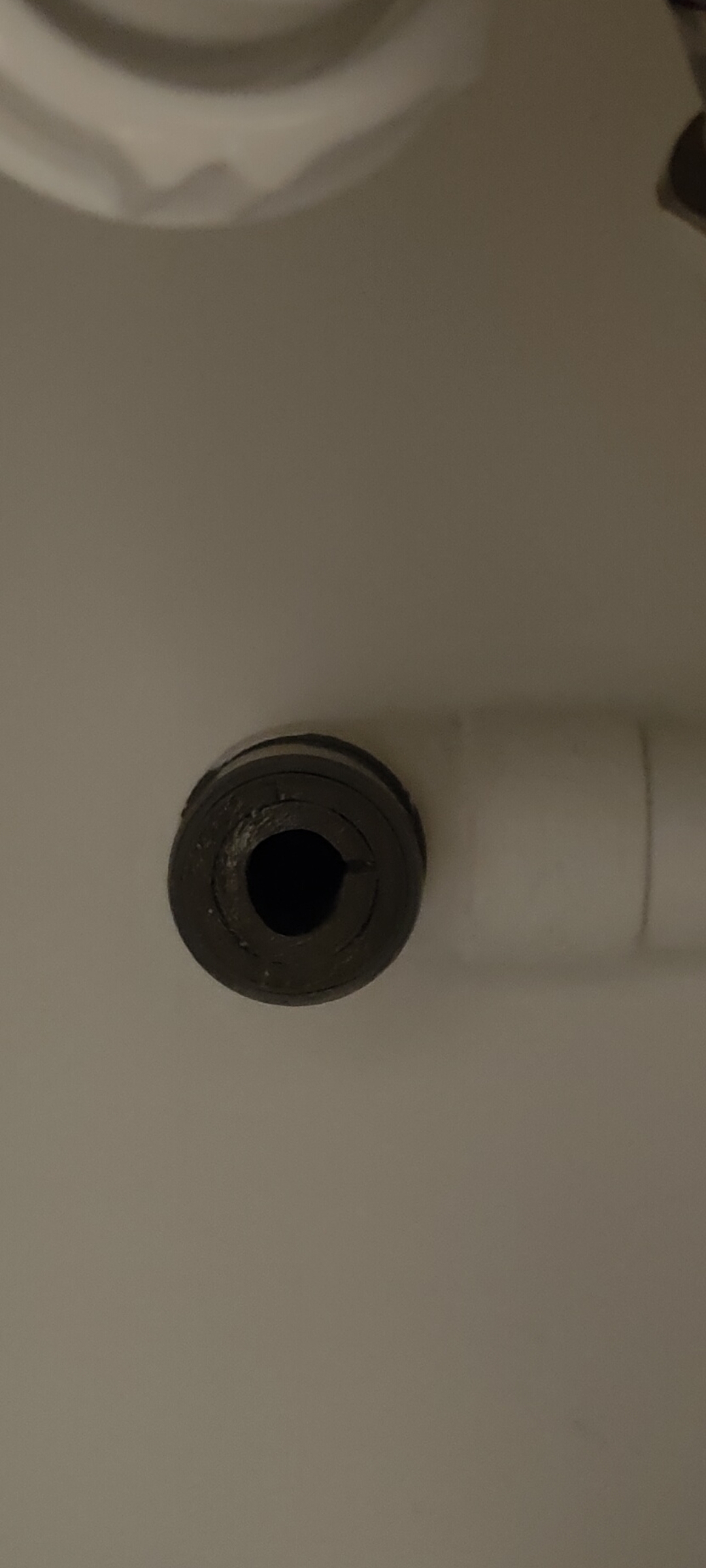

    photo svp du branchement du lavabo sur la conduite

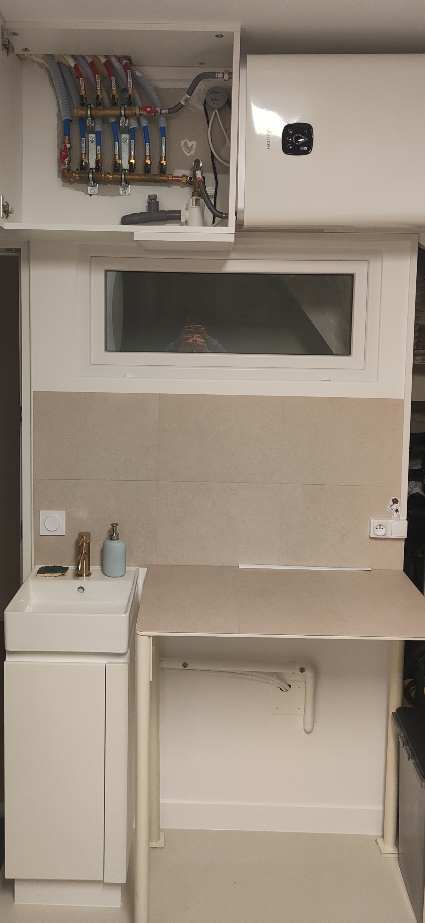

    c'est original cette pose de ballon ECS. Je me demande dans quelle mesure cela ne lui permet pas de fonctionner de façon optimale...
    Re : Débordement/dépression siphon groupe de sécurité
    bonjour vous voyez un problème où ?
    c'est conforme à la notice d'installation il me semble...
    https://docga.plateforme-services.co...PgnU_MwJGIYVlY
    dans l'attente des photos de derrière il y a une solution un siphon de parcours installé plus bas pour la conduite du chauffe eau ainsi le refoulement sera tenu dans la conduite (pas de rejets).
    et on supprime le siphon blanc il faut poser un raccordement direct.
    on garde l'aérateur derrière le nouveau siphon de parcours.

    ok, c'est en effet prévu pour du horizontal.
    Cazadoudou
    En effet ce chauffe eau peut aussi être posé horizontalement moyennant une petite perte du volume de chauffe.
    Pour le raccordement du lavabo vous pouvez voir sur la photo ci dessous la tuyauterie sortir en apparent avant de rejoindre la conduite dans la cloison.
    J'ai pensé en effet à cette solution de siphon de parcours déporté mais je ne peux le décaler que de quelques centimètres avant que la canalisation entre dans la cloison, je ne sais pas si ce sera suffisant.
    Je vais tenter avec deux aérateurs et si ça ne suffit pas je tenterais cette solution.

    bonjour pas de photos de derrière car c'est inaccessible ?
    2, 3, 4 aérateurs en sus ca ne servira à rien un aérateur fonctionne sur une dépression en faisant rentrer de l'air.
    en surpression un aérateur se bloque (la membrane joue son rôle), sinon vous aurez des odeurs.
    desserer le couvercle est aussi une mauvaise idée.
    siphon de parcours oui à condition d'avoir assez de volume et de hauteur de canalisation entre ce siphon rajouté et le branchement sur le chauffe eau.
    néanmoins il doit y avoir une anomalie derrière.
    Bsr,
    pour moi, c'est la flotte qui arrive en grande quantité qui a du mal à s'écouler dans la partie horizontale du tuyau, et fait en quelque sorte bouchon.
    Mettre une pente à 45° devrait déjà améliorer l'écoulement. Si en plus on peut augmenter le diamètre (40, voire 50) sur la plus grande longueur possible, ce ne sera que mieux.

    Cazadoudou
    Bonsoir à tous,
    Merci pour vos différents retours.
    J'ai pu confirmer que le débordement venait bien d'une surpression via le montage d'un clapet anti retour (photo ci jointe). Il n'est malheureusement pas assez jointif et des odeurs remontent.
    La meilleure solution, de mon point de vue et avec mes contraintes, est celle proposée par Racard : montage d'un siphon de parcours sur la canalisation visible près du chauffe eau et remonter le groupe de sécurité de 10-15cm pour éviter tout débordement.
    Cela évite de devoir casser le placo pour refaire des branchements différents.
    J'ai finalement adopté une méthode très rapide de mise en oeuvre et qui me satisfait pour l'instant en tout cas :
    J'ai réduit le diamètre de la canalisation en sortie de mon lavabo pour que l'écoulement ne puisse pas générer d'effet piston dans la canalisation.
    Mon lavabo se vide certes plus lentement mais cela reste tout à fait suffisant pour moi.
    J'ai réalisé ce réducteur de débit avec des chutes de pvc de 32, coupées/chauffées/collées.
    Il est probable que je sois obligé de nettoyer cette zone ponctuellement mais je suis ok avec ça.
    Merci à tous pour vos participations et bonne soirée
