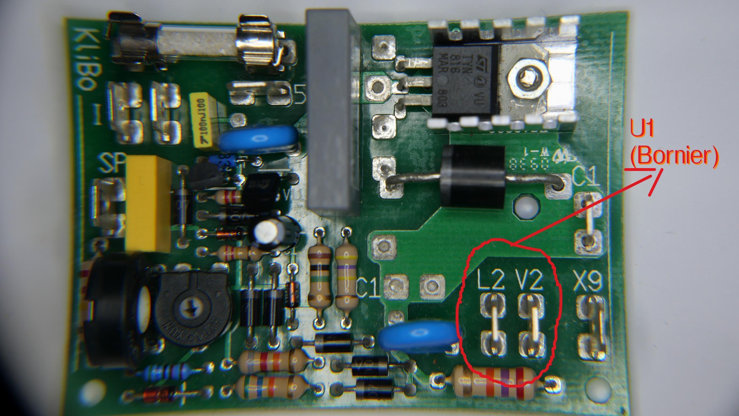

    Non, en fait avec Noir-Gris: 220V, et Noir-Marron: 228V, il y a une coupure entre phase et U1.
    Combien entre V2 (boitier de commande) et U1 (bornier) ?

    U1 = fil gris j'ai 0V

    Entre V2 du boitier de commande (ou L2) et U1 du bornier ?

    v2 et le fils gris qui va coté moteur (U1)

    Oups, je confirme 220v entre le fusible et le marron coté moteur

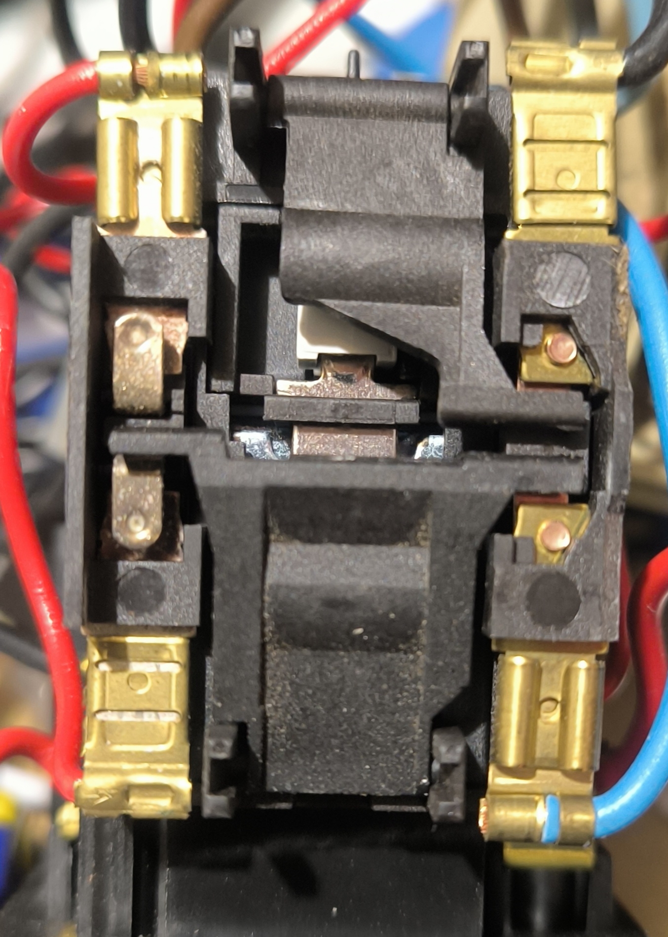

    J'ai portant l'impression qu'il s'enclenche bien, et quand je maintiens un légère pression sur le bouton off, on entend un genre de bourdonnement avant déclenchement.
    Ne voulant pas faire de bêtise, est-ce bien ici que je peux réaliser mes mesures?( En bas le ON et haut le OFF)
    Nom : IMG_20251110_185800.jpg
Affichages : 180
Taille : 1,10 Mo
    lutshur
    Re : Banc de scie SECA CE60 qui ne démarre plus
    Si bourdonnement, c'est que la bobine est alimentée.
    C'est plié, contacteur à changer si tu as bien la continuité du fil marron entre le bornier et le contacteur ainsi que du fil entre le contacteur et le fusible

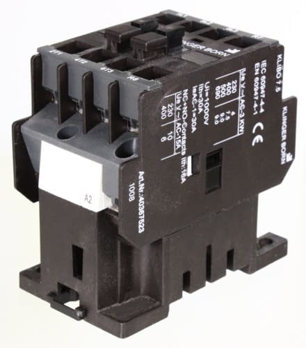

    j'ai essayé de contacter a 3 reprise Klibo pour savoir par quezl ref le remplacer
    Je me demande si celui-ci ne conviendrait pas. Ce n'est pas la même référence

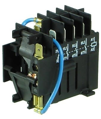

    Une autre vue

    C'est le seul modèle que DuckDuckGo fait apparaitre sur différents sites avec une recherche sur "klibo art nr 40735001"

    paulfjujo
    bonsoir,
    Achten Sie auf die Modellnummer, die Spulenspannung Uc
    attention à preciser la tension de bobine ! 230V
    Blastmun
    Ah oui ok merci!
    La partie en dessous qui accueille le capteur de capot de lame ce dévisse, c'est pour ca que je ne trouvais pas exactement la même pièce. Mais c'est galère, peu de site et plutôt très spécialisé.
