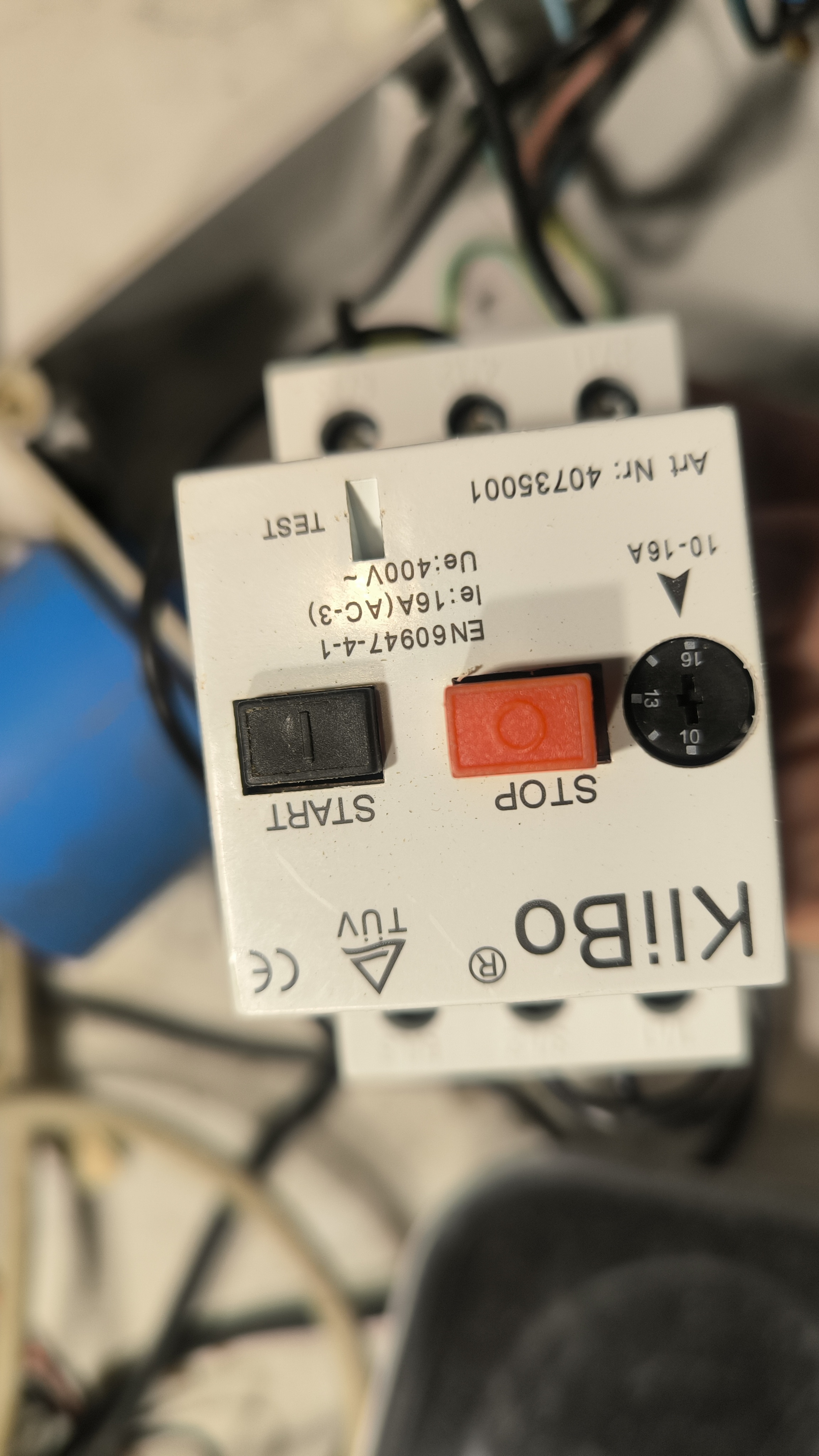

    Un membre de ma famille à son banc de scie quie st tombé en panne. Au vue du peu de composant, je me suis dit pourquoi pas le réparer.
    Le banc de scie c'est visiblement arreté soudainement pendant utilisation. La personn à donc pensé qu'il c'etait mis en sécurité pour surchauffe car ca lui avait déja fais de temps en temps. Mais il n'a finalement jamais redemarré.
    Ce que je peux vous founir comme information:
    Moteur:
    Pour la partie alimentation/électronique
    J'ai tenté de contacter Klibo pour avoir des information sur les mesures de tension à obtenir en sortie du boitier et si jamais ils avaient une référence équivalente pour le remplacer mais je n'ai eu aucune réponse.
    J'ai vérifié que ce ne soit pas simplement les sécurité "thermique" et fermeture du capot qui bloque mais tout semble OK.
    Mesure du condo OK.
    Pouvez vous me dire quels tensions je doit obtenir en sortie du boitier ?

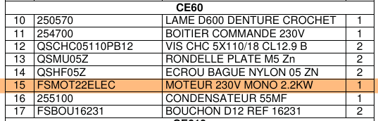

    Si j'ai bien compris, il est possible de câbler le moteur directement en 220V mono pour simplement le tester.
    Je n'ai actuellement chez moi que le boitier klibo, le moteur étant resté chez le propriétaire du banc.

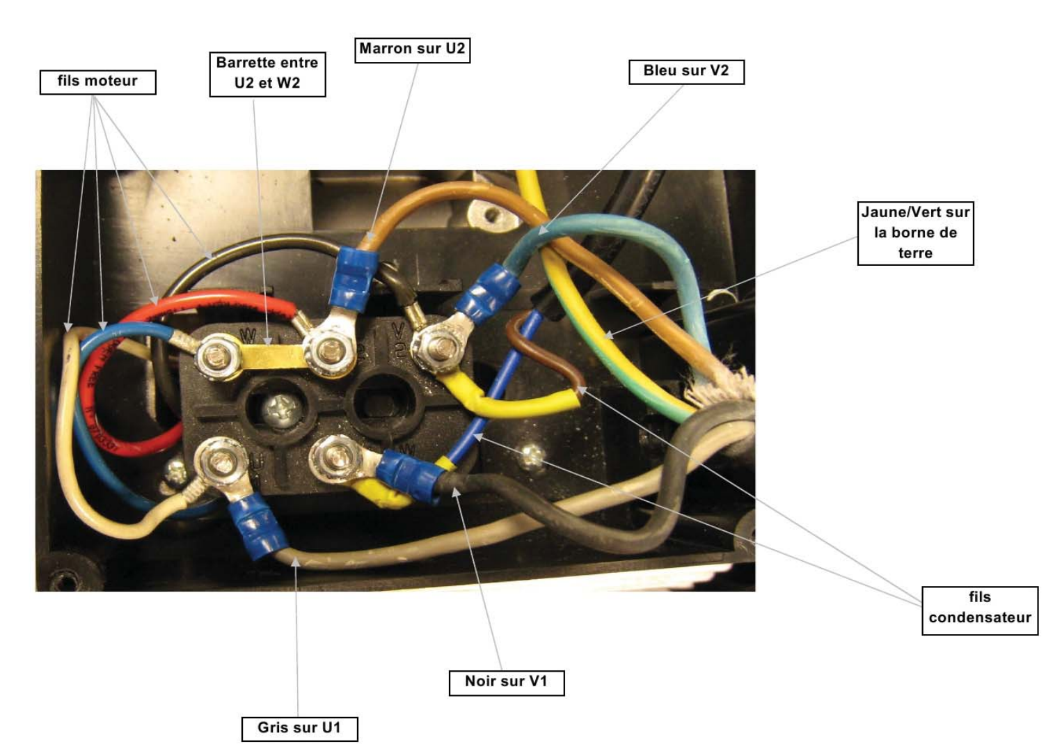

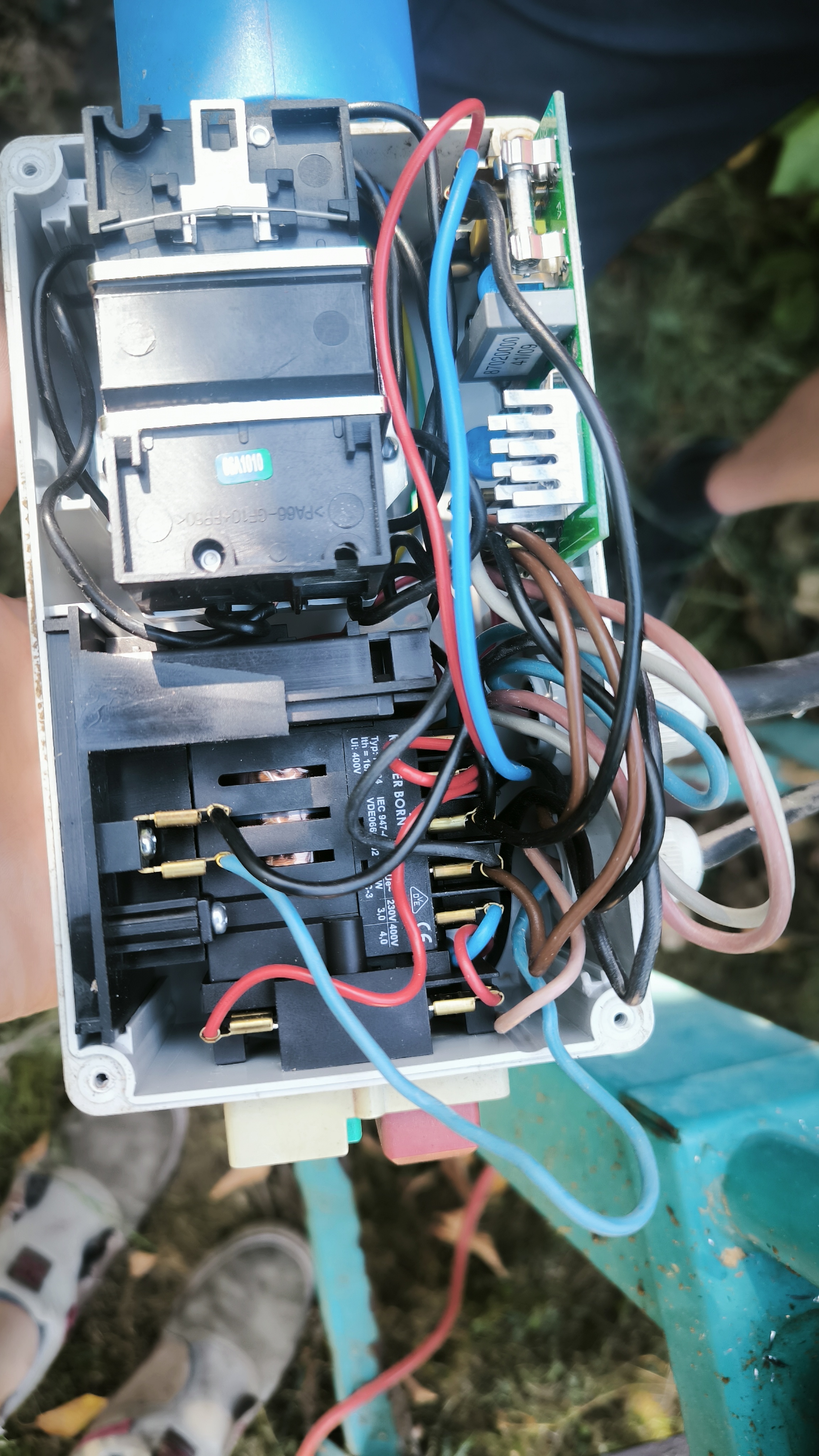

    Pour apporter des précisions:
    Sans moteur au bout j'obtiens comme valeurs de mesure de tension avec le système en marche:
    Noir-Gris: 220V
    Noir-Marron: 228V
    Gris-Marron: 0V
    Bleu-Gris: 42v
    Bleu-Noir: 36V
    Bleu-Marron: 40V

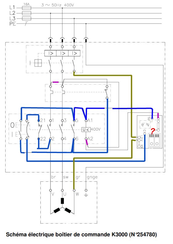

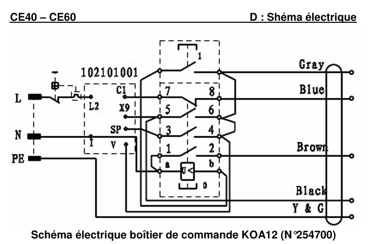

    ....tes couleurs de fils ne sont pas evidentes sur les photos !
    sur tes photos on voit un module electronique et
    D'apres une doc de scie
    https://media.castorama.fr/is/conten...0026_prd_frpdf
    on voit sur le schema electrique :
    un module electronique surveillant le courant dans la phase W du moteur
    et doit le comparer avec une consigne SP...
    permettant d'arreter le moteur
    via un contact sortie c1 en serie avrc la ligne Open (bouton arret) du boitier de commande
    qui coupe l'auto maintien du relais U
    donc si le module est defectueux ..==> ne demarre plus
    sortir le module electronique pour en verifier les composants ..
    il y a probablement un shunt ou un module effet hall pour la mesure de courant ..et un fuse ?

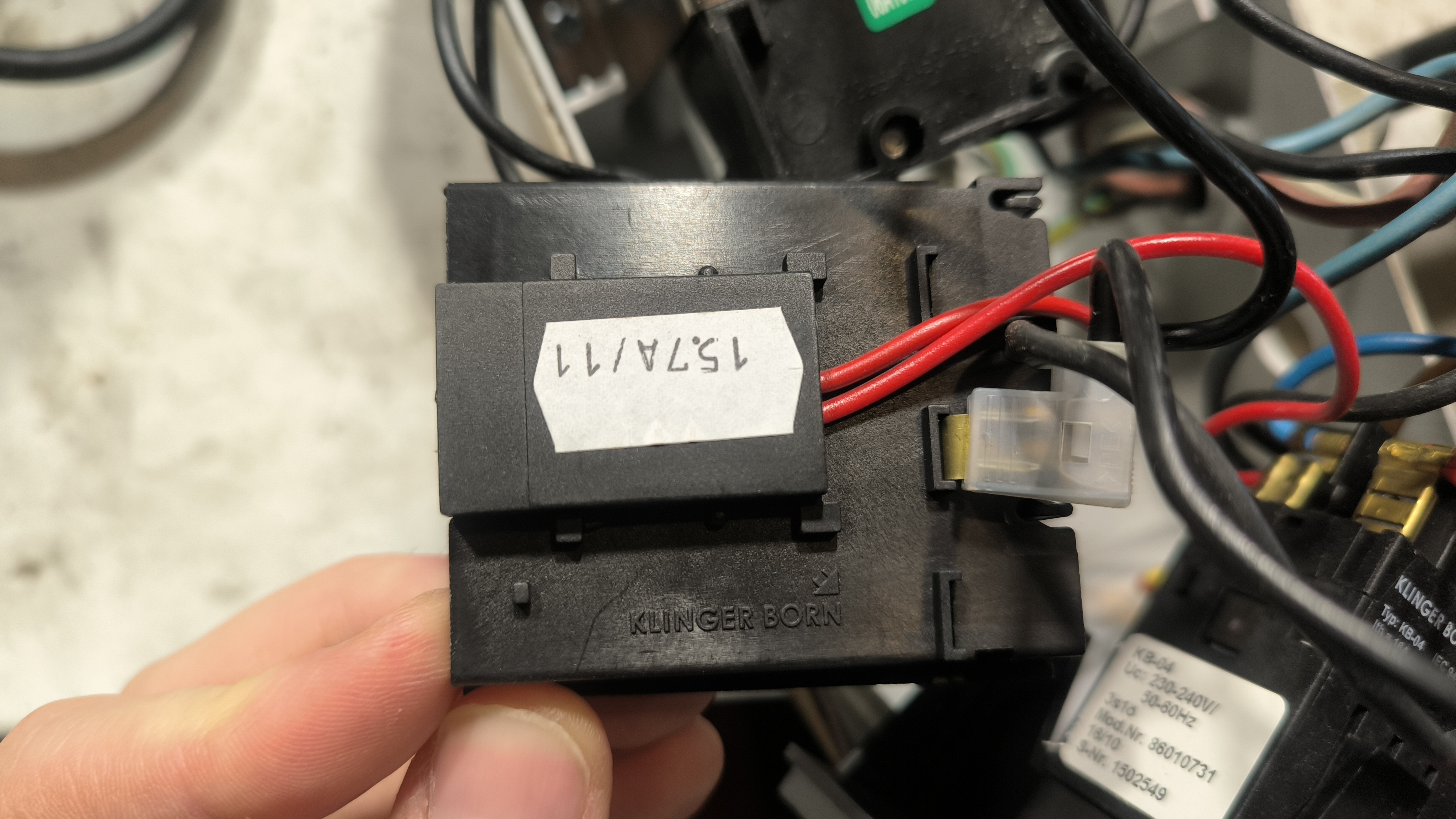

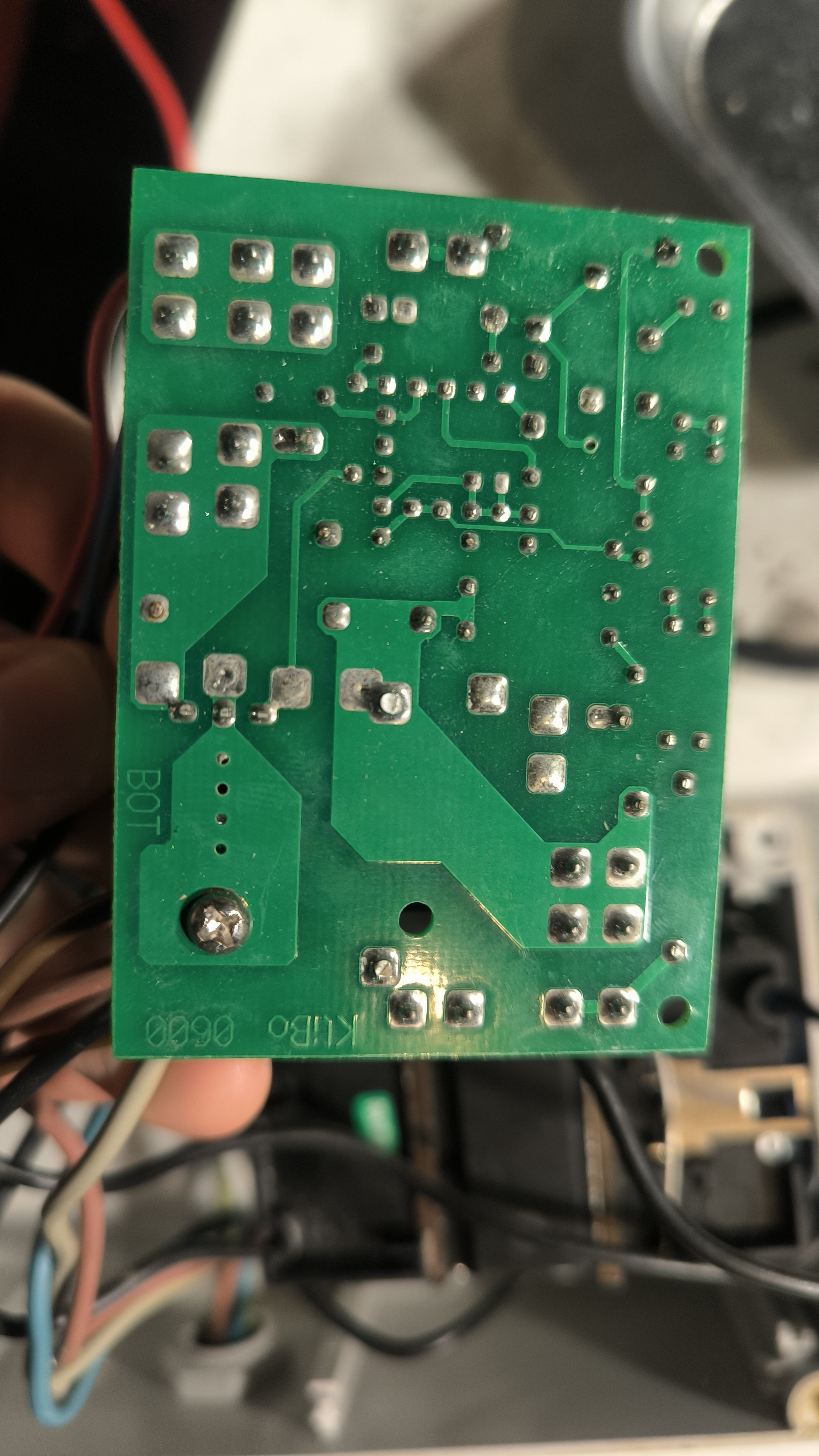

    Hello,
    Merci pour la réponse!
    C'est bien de ce module électronique ?
    Nom : IMG_20250713_175942.jpg
Affichages : 553
Taille : 1,91 Mo
    Visuellement rien de probant

    Concernant la couleur de mes fils, désolé la photo n'est pas terrible, mais ca semble correspondre avec la documentation:

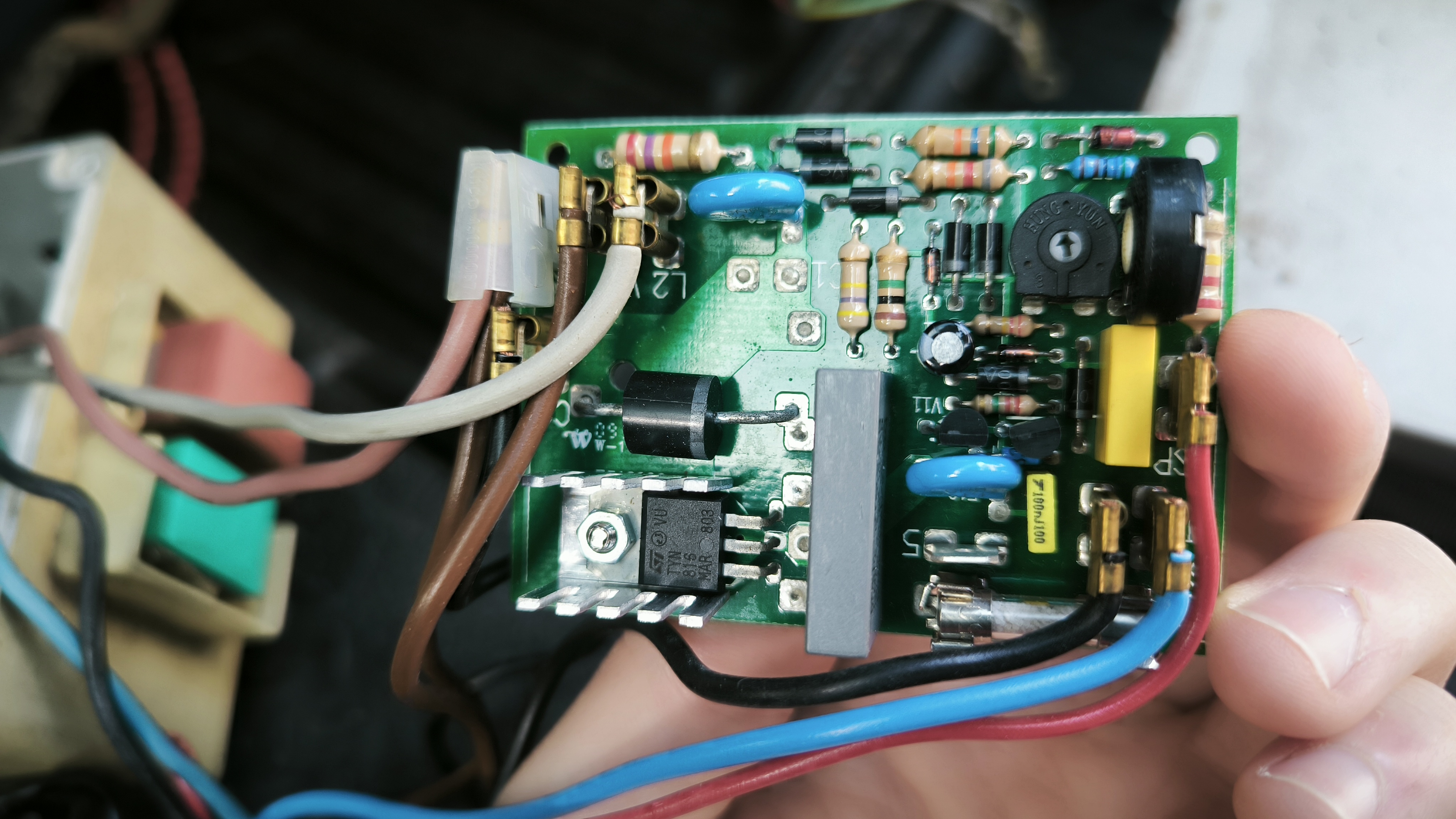

    est il possible de faire des tests complémentaire coté circuit électronique ?
    OU sinon est il possible de câbler le moteur directement en 220V Pour valider son bon fonctionnement ?
    La partie alimentation électrique étant un peu complexe, c'est pourquoi j'avais en tête de remplacer le bloc complet par un modèle équivalent d'autant que je n'ai pas vraiment trouver les pièces détachées.
    Le banc de scie doit bien avoir 10 ans.
    PS: Le fusible est OK
    Dernière modification par Blastmun ; 01/11/2025 à 14h43.
    paulfjujo
    Re : Banc de scie SECA CE60 qui ne démarre plus
    Citation Envoyé par Blastmun Voir le message
    Est-ce bien cette carte ?
    je n'en ai aucune idée, pas de schema dispo de cette carte...
    la presence d'un thyristor 16A 800V ?
    en principe pour du courant DC !
    y -a -t-il un frein (en DC) sur cette scie ?
    * Photo de l'autre coté de la carte ...
    * Y -a-til un relais
    si oui, verifier si le contact du relais passe (en serie) par la ligne de commande OFF du contacteur
    nota: Aucune garantie que ce schema electrique soit le bon !

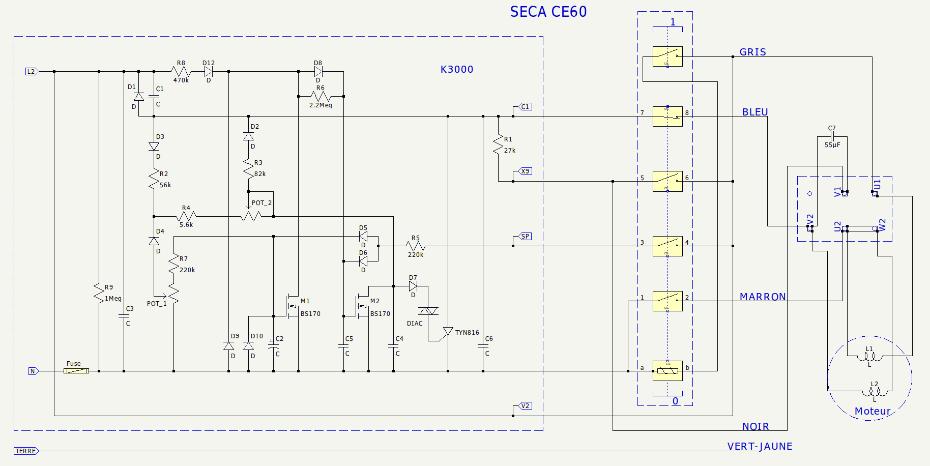

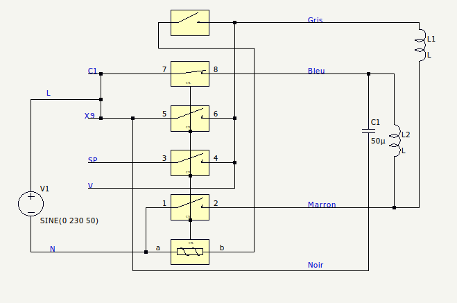

    Le banc de scie étant un CE60 avec donc alimentation d'entrée en 220, ne serait-ce pas plutôt ce schéma ?Nom : Capture d’écran 2025-11-02 131148.png
Affichages : 514
Taille : 172,3 Ko
    Pour le schéma que tu as joint c'est pour le modèle 610 alimenté en entrée en tri

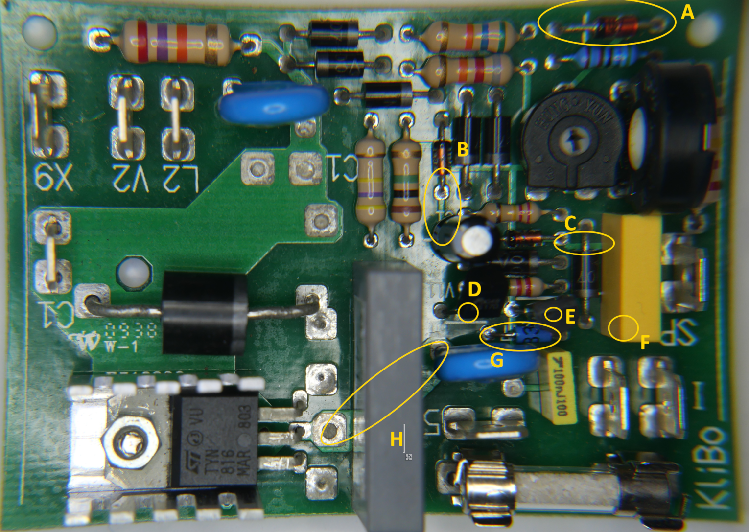

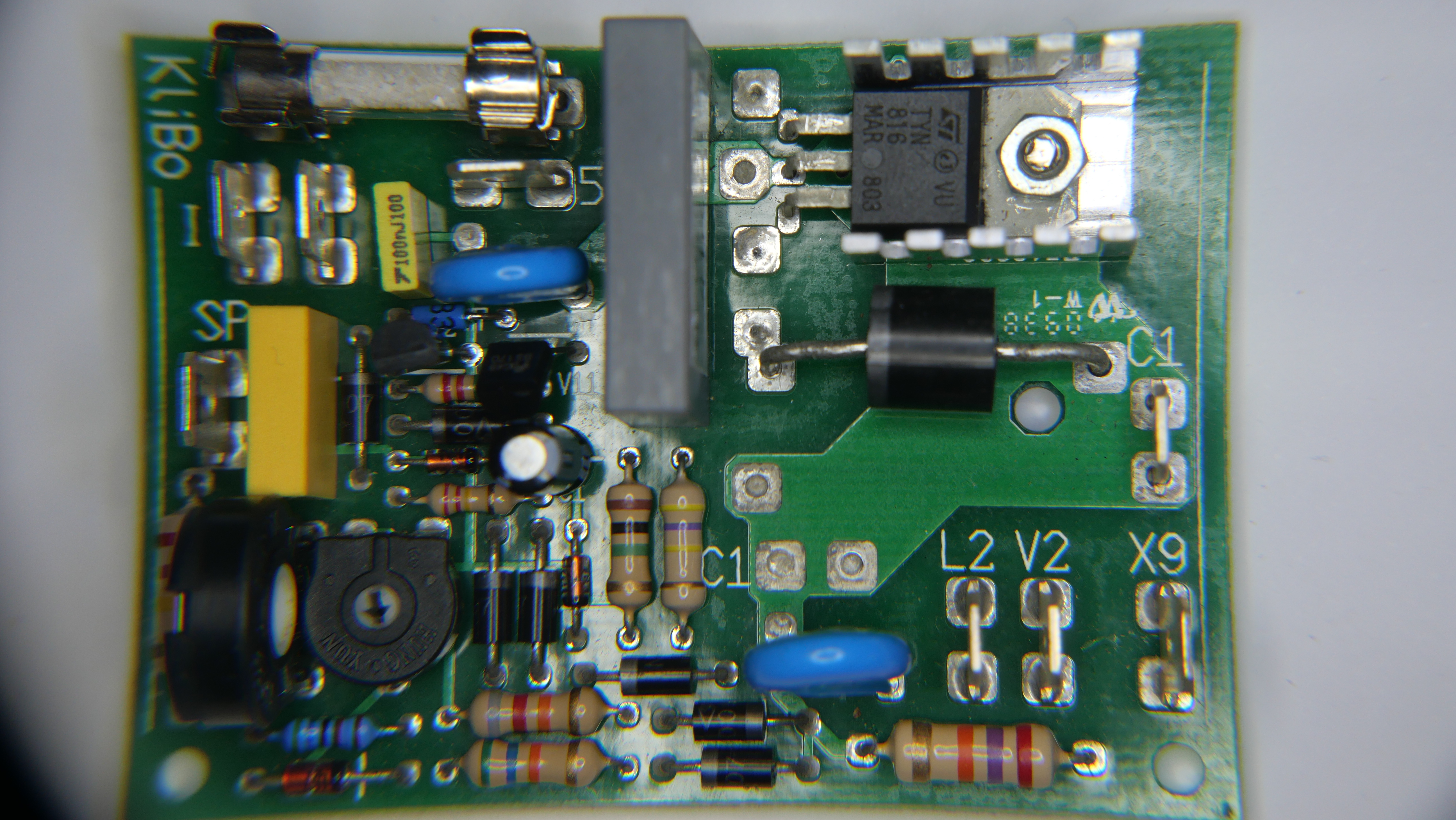

    Il y a en effet un TYN 816 MAR
    En jaune un MKP JIMSON 0.15nF

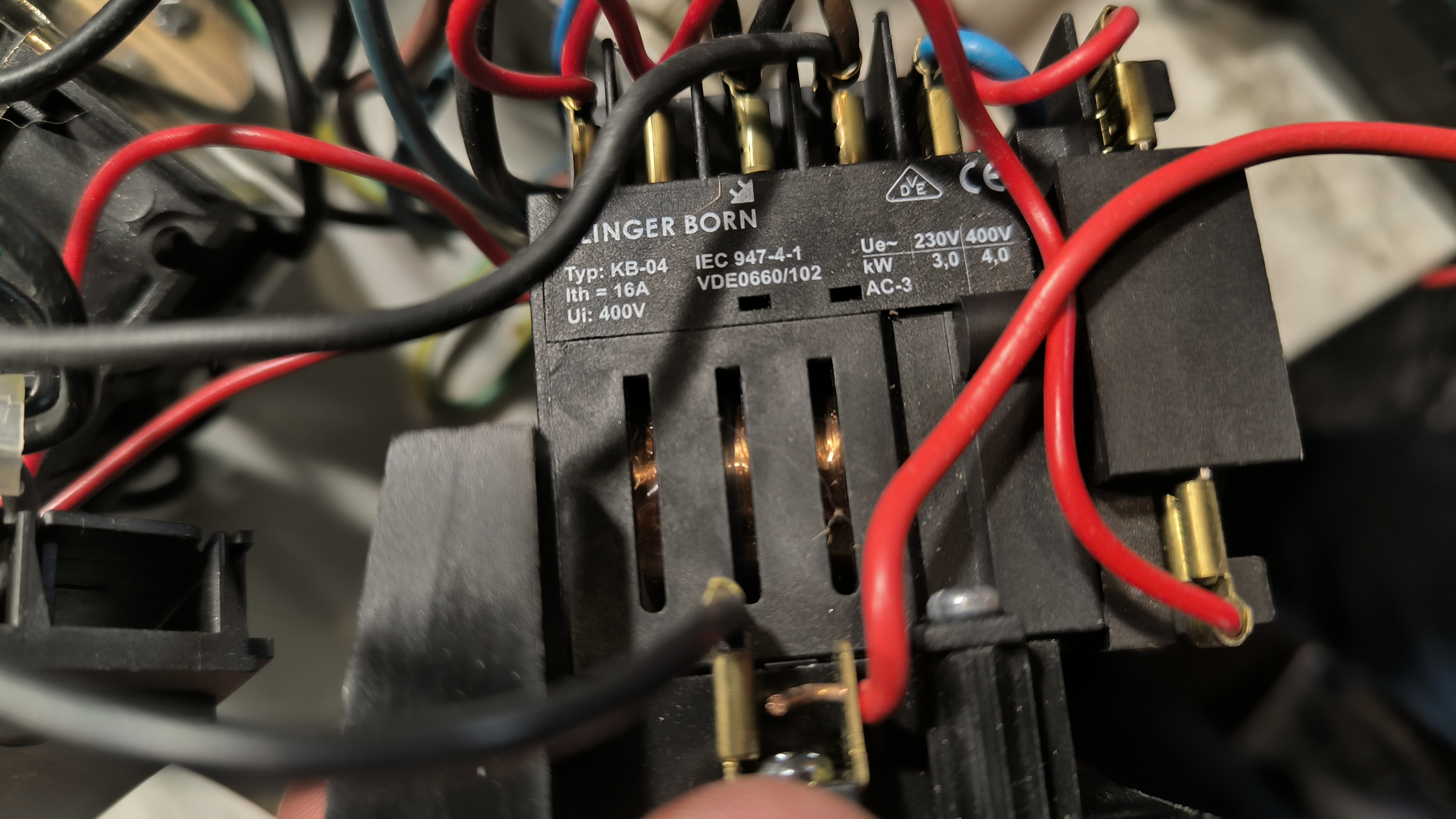

    Le reste des composant du boitier:
    De ce que je vois sur internet je dois pouvoir tester le moteur en réalisant un montage en triangle pour du 220v.
    De ce que je lis pour cela il faut relier 3 barettes:
    U1 ↔ W2
    V1 ↔ U2
    W1 ↔ V2
    mettre le condensateur entre W1 ↔ V1
    Phase U1, Neutre V1
    Es ce valable aussi ici ?

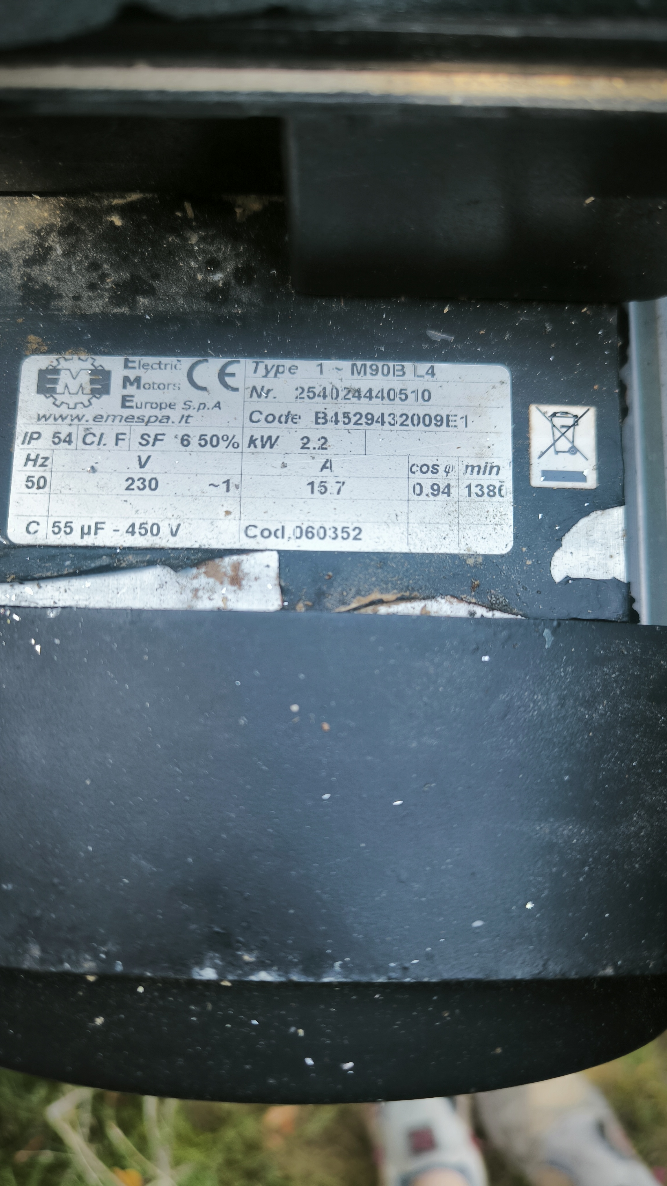

    Dailleur j'ai un peud e mal à comprendre, mais le moteur est en mono si j'en crois la plaque de ce dernier ?
    lutshur
    C'est bien un moteur mono
    1er enroulement Bleu-Gris
    2e enroulement Noir-Marron.
    Je n'ai pas compris comment Bleu reçoit la phase lorsqu'on met en route par le bouton "1". En effet, le relais colle, le contact 7-8 s'ouvre.
    Autrement,
    "Noir-Gris: 220V" ---> OK, Noir sur la phase pendant le fonctionnement, via le condo
    "Noir-Marron: 228V" ---> OK idem
    "Gris-Marron: 0V" ---> OK, les 2 sont sur le neutre
    "Bleu-Gris: 42v" ---> devrait être 230Vac. Tu as mesuré où? Parce que le noir est alimenté par bleu via le condensateur
    Bleu-Noir: 36V
    Bleu-Marron: 40V
    Hypothèse
    Le bidule 102101001 envoie la phase sur le contact 7 lorsque c'est sur arrêt.
    Lorsqu'on met en route, il envoie la phase sur le contact 5 (noir). 7-8 étant ouvert, c'est Noir qui fournit la phase à Bleu via le condo.
    Si c'est confirmé, tu vérifies la valeur du condensateur.
    lutshur
    Ca ferait un beau court-circuit par 5-6
    Disons qu le schéma comporte une erreur, et que j'ai raison
    Dernière modification par lutshur ; 02/11/2025 à 15h08.

    Les mesures ont été réalisées en sortie de boitier sur les fils qui vont vers le moteur (mais sans rien de raccordé au bout).
    J'avais déjà mesuré le condo et il était OK

    lutshur

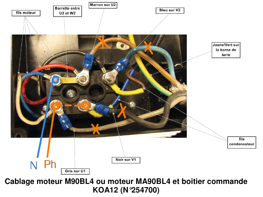

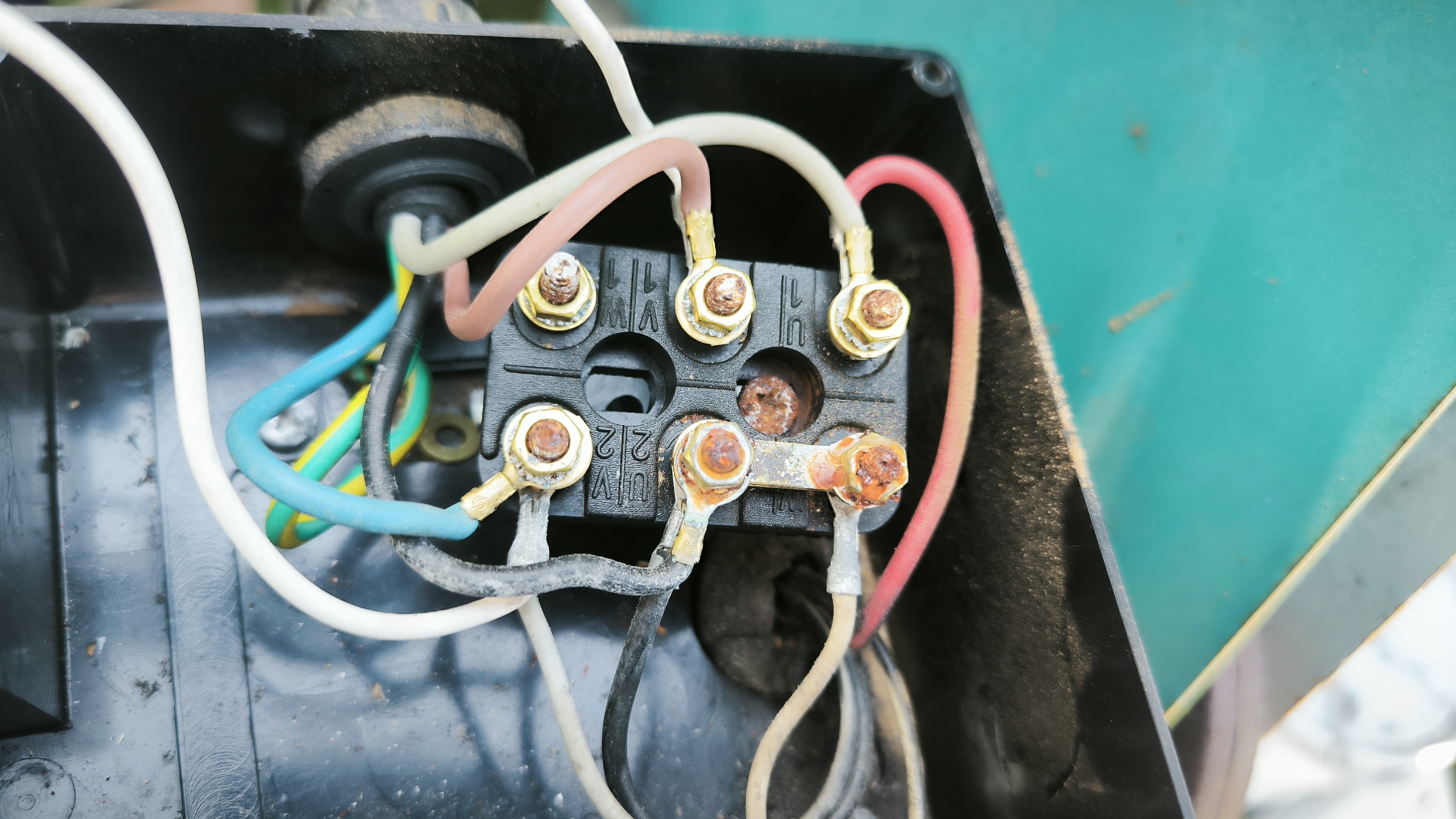

    Bon, je me suis fourvoyé. Bleu, Marron, Gris, Noir, ne vont pas directement au moteur. J'avais oublié la barrette.
    Voici le cablage réel. les enroulements (petits fils) sont noir-rouge (ou bleu), et blanc-bleu (ou rouge).
    Sur le bornier, on retrouve 1 enroulement entre gris et marron, l'autre sur bleu et marron.
    Donc 230V entre gris et marron, 230V entre bleu et marron. Tu avais respectivement 0V et 40V.
    Tu as nettoyé les vis/écrous ? Vérifie que les enroulements. Si c'est OK, faut voir les contacts 1 à 8 du boitier Marche/Arrêt

    C1-Bleu, normal
    X9-bleu, la liaison X9-C1 de mon schéma n'est certainement pas directe. Tu mesures peut-être la circuiterie du bidule 102101001.
    X9-noir, bizarre. Le schéma du pdf montre une liaison directe.

    paulfjujo
    Quid du thyristor + grosse diode ..... freinage par injection de courant DC ?
    schema inconnu de la platine C.I. qui complique le schema electrique de commande
    ligne SP ?
    ligne V ?
    condo de 50µF en C.C au repos du contacteur ?
    comment le bouton poussoir reçoit la phase L pour coller le relais?
    contact 5-6 auto-maintien ?
    et la commande stop ?
    effectivement, deja tester le moteur seul ,est une bonne piste..
    mesure de la resistance des 2 enroulements ..
    R differente pour l'enroulement avec condo

    Ben oui, schéma inconnu. Donc SP, V, C1, X9, supputations.
    Le condo serait en CC au repos, supputations aussi, mais quoi de plus normal ?
    Toujours supputations, 7-8 fermé, l'appui sur le bouton 1 ferme le circuit C1-7-8-L2-L1-bobine_relais-Neutre.
    Sur le schéma d'origine, le contact du bouton n'est pas commandé par le relais, ce serait un poussoir et le relais un bistable.
    La tension en C1, AC ou DC ? Demande #17. Mal formulée, je reconnais.
    STOP par le bouton 0 qui ouvre les contacts
    Ce qui est certain
    la barrette du bornier reçoit une extrémité de chaque enroulement
    U1 reçoit l'autre extrémité d'un premier enroulement
    V1 reçoit une borne du condo
    V2 reçoit l'autre extrémité du second enroulement + l'autre borne du condo.
    Donc, l'essai en direct du moteur peut se faire ainsi
    Nom : essai moteur.png
Affichages : 500
Taille : 443,7 Ko
    Dernière modification par lutshur ; 03/11/2025 à 09h48.
    lutshur

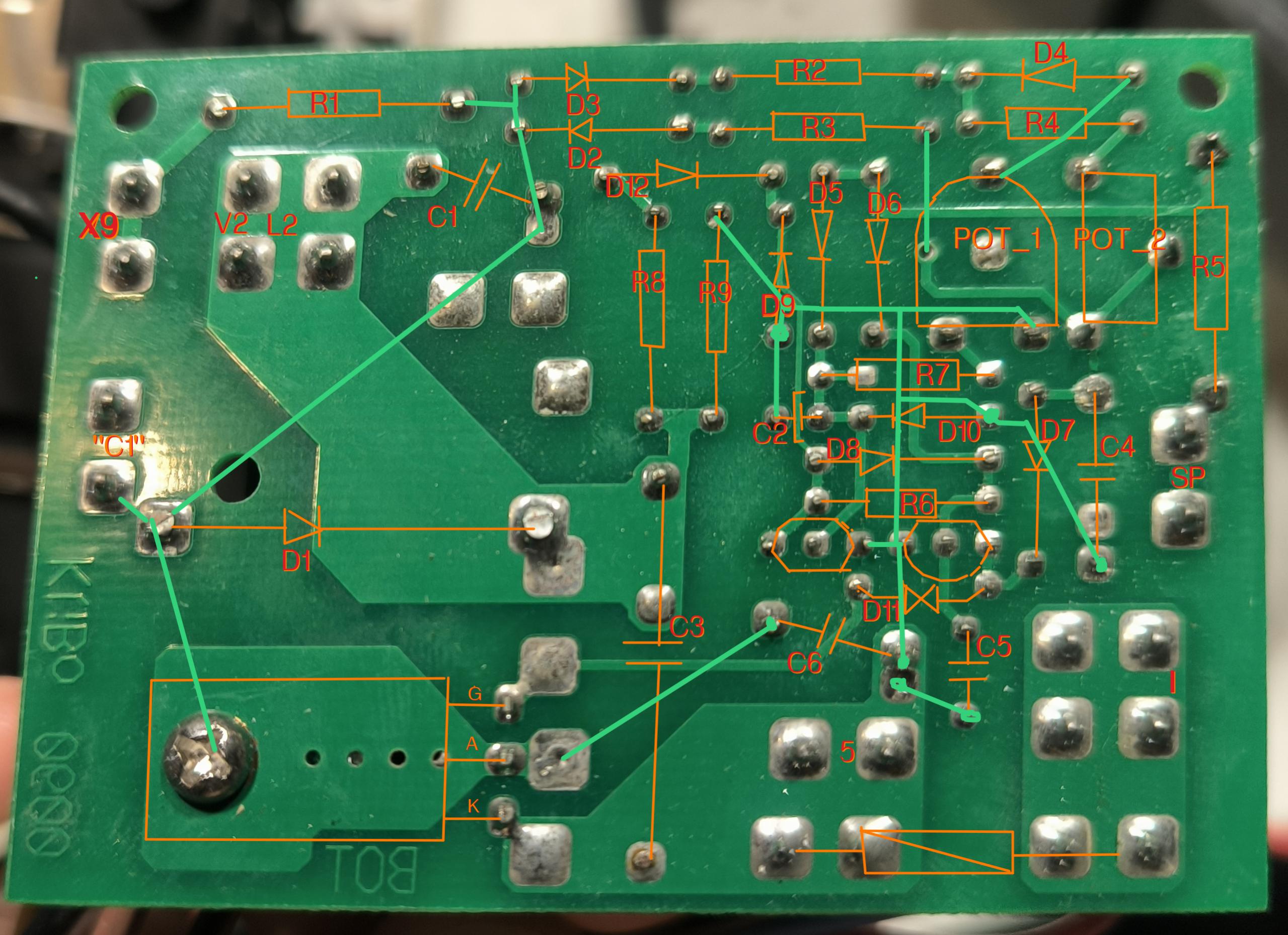

    Je ne voulais pas m'occuper du K3000.
    J'ai cru entendre une voix féminine me promettre d'être très gentille... j'ai dû rêver.
    Donc j'ai commencé. Circuit coté pistes, en miroir.
    Il me manque des trucs, les points A à H, entourés de bleu.
    -"A", D4, zener ou pas ?
    - "B", la jonction D9-C2 ne devrait pas se réduire à ces 2 composants. Il manque un morceau de piste.
    - "C", la piste va où ?
    - "D" et "E", marquage des transistors ? pour savoir sin NPN ou PNP et brochage
    - "F", coté composants, où va la piste ?
    - "G", D1, zener 3v3 je suppose, orientation ?
    - "H", pour l'instant, l'anode du SCR ne sert à rien. Y'a un truc qui vient dessus ?
    Nom : K3000(1).jpg
Affichages : 452
Taille : 487,0 Ko
    J'oubliais, le fil noir à coté de X9, c'est le neutre ?
    Dernière modification par lutshur ; 03/11/2025 à 13h39.

    Blastmun
    Alors:
    A: ca ressemble en effet à une diode zener
    B: Je dirais que c'est entre le condo et diode zener
    C: Je dirais que c'est le gros composant noir à 3 broches noté B105 dessus
    D & E les broches du milieu des deux BS170
    F: Composant jaune marqué JIMSON 0.1 uF
    G: un petit composant bleu noté B3 ou 33 dessus
    H: Vers GNR 10D471K
    Le fil noir à coté de X9 c'est C1
    Blastmun
    J'ai essayé de prendre une nouvelle photo Nom : P1040563.JPG
Affichages : 448
Taille : 7,56 Mo
    Blastmun
    Si je reprend votre image coté composant
    Nom : COMPOSANTS.png
Affichages : 450
Taille : 2,80 Mo
    Blastmun
    Si je reprend votre schema pour le moteur, je dois aussi laisser la barrette entre U2 et W2 ?
    lutshur
    L'essai en direct du moteur se fait en laissant la barrette. Elle raccorde les 2 enroulements au neutre. Phase et Neutre sont interchangeables, le moteur tournera pareil.
    J'avais réussi à retrouver les liaisons manquantes. La nouvelle photo m'est bien utile, elle corrige la position du Neutre, X9 et V2.
    Il me reste à faire un schéma compréhensible.
    La "diode bleue" doit être marquée DB3.
    Les diodes incolores ne sont pas obligatoirement des zener. Je verrai d'après le schéma.
    Dernière modification par lutshur ; 07/11/2025 à 11h03.
    Blastmun
    Ok merci,
    Donc pour résumer:
    Barrettes
    U2 et W2
    U1 et V1
    moteur (je ne touche pas)
    U1
    U2
    W2
    V2
    Condo:
    V2
    V1
    Alimentation:
    N & W2
    Ph & U1
    lutshur
    C'est ça.
    Bon, j'ai fini, j'avais pas trop la tête à ça, because réfection de ma salle d'eau.
    Du coup, j'en ai bavé parce que je faisais des erreurs. Maintenant, tout est vérifié, le schéma est bon.
    Nom : SECA CE60.png
Affichages : 447
Taille : 63,4 Ko
    lutshur
    J'oubliais les composants Je me suis planté sur le symbole du DIAC. Pas grave
    Nom : K3000.jpg
Affichages : 445
Taille : 478,7 Ko
