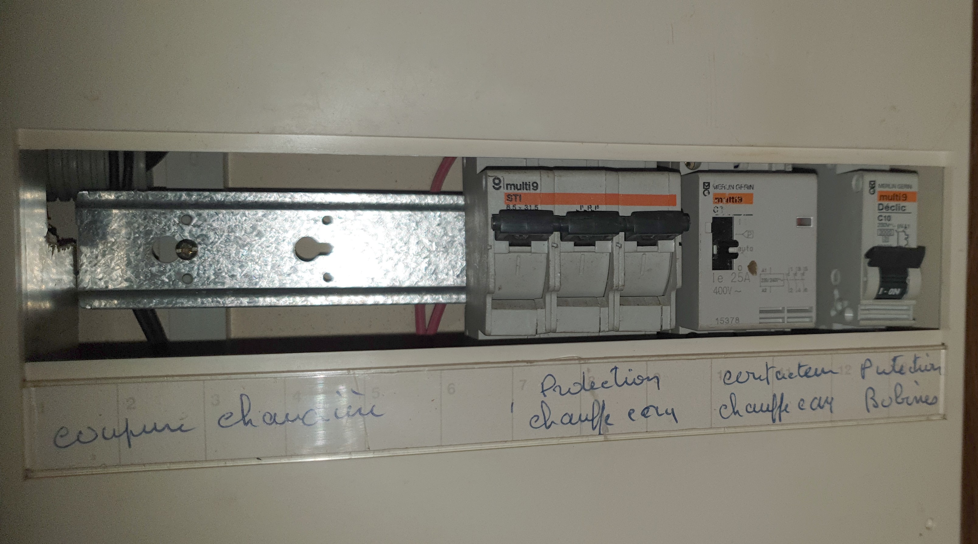

    J'ai donc enlevé du tableau le différentiel 63a dédié et voilà en photo, je me retrouve avec une installation triphasée :
    Nom : 20251125_145158.jpg
Affichages : 138
Taille : 1,46 Mo
    Donc si je comprends bien :
    1 est le neutre
    2, 3 et 4 sont des phases
    5 la terre
    Donc je n'ai plus de chauffage, sinon d'appoints électriques que je ne laisse pas fonctionner tout le temps et il faut bien que je chauffe.
    Je me tourne donc vers la solution temporaire de radiateurs électriques à inertie.
    Mais il faut que je les branche à des circuits dédiés qui seront 2, un pour la cuisine et pièce de vie et un pour la chambre. Le reste sera chauffé au besoin.
    Est-ce que je peux utiliser n'importe quelle phase, par exemple un premier circuit 1 neutre 2 phase et un second 1 neutre et 3 phase ?

    Si la dépose des circuits dédiés avait été faire correctement, on n'en serait pas là,
    et celà n'aurait pas du interférer avec les autres départs.
    La photo montre une installation assez irréaliste, et avec les infos fournies, aucune réponse ne peut être apportée.
    On ne peut même pas être définir avec certitude s'il y a une arrivée triphasée, et où ....
    Il faut reprendre une analyse depuis le disjoncteur de branchement ENEDIS.

    Ta photo ne permet nullement de suivre les fils pour comprendre le câblage.
    ... Il faut reprendre une analyse depuis le disjoncteur de branchement ENEDIS ...
    La photo ne comporte pas non plus le disjoncteur et le compteur pour savoir si c’est effectivement du triphasé.
    Il faut aussi connaître la puissance souscrite et la puissance de tes radiateurs. En triphasé, une phase ne peut supporter que 1/3 de la puissance souscrite. Tout dépassement fait disjoncter.

    Non, il ne s'agit pas d'un différentiel 63a dédié
    Mais d'un DISJONCTEUR TETRA qui alimentait plusieurs circuits, d'où le pb rencontré..
    Remonte l'ensemble, comme c'était ( puisque c'est toi qui l'a démonté, et que tu as la photo),
    et débranche seulement en sortie les gros fils qui vont vers la chaudière).
    Devant un tel cablage de ce tableau, et sans identification des départs, on ne peut rien faire de plus,
    d'autant qu'il s'agit d'un tableau secondaire dont on ne connait rien de ses circuits d'alimentation.
