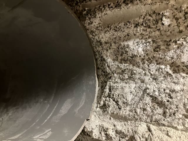

    A partir de l'extérieur je dois traverser un mur d'un trou de 160 mm de diamètre avec un trépan et arriver en un point précis à l'intérieur. comment déterminer la position exacte du trépan à l'extérieur? Le mur fait 65 cm d'épaisseur.
    D'avance merci

    65 cm d'épaisseur, cela ressemble à un mur en pierres. Si elles ne sont pas scellées entr'elles, je crains fort que cela se termine par un gros tas de cailloux.
    ronparchita
    Re : Perçage d'un mur avec un trépan de l'extérieur et arrivée précise
    Bonjour et merci pour vos réponses. C'est un mur en pierre, le perçage sera fait par un pro. J'avais ce projet depuis longtemps, j'en avais parlé à un pro qui m'avait dit qu'il avait un appareil qui lui permettait de situer précisément le centre du perçage à l'extérieur correspondant au centre du trou à l'arrivée, tracé sur le mur intérieur. J'ai trouvé un pro dans le voisinage qui m'a parlé lui aussi de l'appareil en question, je n'ai malheureusement pas retenu le nom, mais il ne l'a pas. Je cherche à savoir comment s'appelle cet appareil et combien il coute. Vous savez tout

    mur en pierres il faut le faire uniquement en carottage diamant tout autre procédé et voué à un échec cuisant.
    le carottage au diamant permet de couper les pierres sans avoir une contrainte elevée ainsi ca découpe les pierres sans les faire bouger.
    les trépans au carbure ne coupent pas, c'est une érosion avec des fortes contraintes.
    cela fonctionne qu'avec une percussion.
    un mur en pierre si une pierre bouge c'est alors la fin des haricots.
    l'idéal pour bien localiser un trou on fait un perçage à la mèche fine 8 à 10mm ensuite on place un disque en bois à l'extérieur pour tenir la couronne diamant

    J'ai fait les trous diamètre 110 au diamant dans mes murs de 50 cm d'épaisseur en pierre, en tenant la machine à la main.
    C'est long et chiant, mais ça fait le job dans le calme et sans ébranler le mur, avec une couronne premier prix amazon et un vieux perfo SDS équipé d'une boîte de vitesses avec une petite vitesse. Très important la petite vitesse, parce qu'il faut que le moteur tourne vite pour qu'il soit bien refroidi, mais il faut que la couronne aille à son rythme.
    Ça va se coincer, parce que la carotte qu'on va sortir n'est pas un cylindre comme dans du béton, mais un tas de pierres découpées, qui prennent beaucoup plus de place dans l'outil que dans le mur. Donc il faut de temps en temps sortir l'outil et enlever les pierres qui sont dedans... sinon elle se baladent dedans et ça finira par se mettre en travers.
    Pour percer droit j'ai aligné le dessus de la couronne avec un niveau laser.

    J'ai une carotte de Ø 160 en SDS + et j'ai fait un guide en contreplaqué de 20 mm d'épaisseur. Je pèse 62 kg, c'est pas assez. Ca fait mal partout. Je ne le referai pas.
    Pour louer tout le matériel y compris le laser, c'est 120 km aller retour deux fois dans la journée pour limiter les frais et 5 heures de route. Je préfère payer un pro.
    Par contre il va devoir percer de l'intérieur de la maison et la récupération de l'eau, ça demande de la préparation. Je m'en occupe.
    J'ai des mèches d'1 m en dimensions étagées. Quand je suis passé de 18 à 22 dans le granit pour drainer sous la maison, j'ai regretté que les manches où on s'accroche ne fassent pas 50 cm au moins !

    Bonjour, Apparemment personne n'a l'air de se soucier de quoi est constitué les agrégats d'assemblage de ce mur en pierre ?
    Si c'est une vieille maison de village, j'ai bien peur que la liaison entre pierres ne soit pas au ciment bien dosé.
    Si c'est terre et chaux.....faut pas trop secouer ce mur.
    et
    Pour déboucher à l'endroit voulu Jiherve à donner la solution: on perçe au petit foret à béton en commençant de l'intérieur (le point d'arrivée)
    Ca déboucher à l'extérieur ( bien sur faut un foret qui puisse traverser= longueur).
    A ce stade là pas besoin d'eau, ça fera tout au plus un peu de poussiére.
    Une fois cette étape terminée, on peut repartir depuis l'extérieur avec le trépan.

    Je n'ai pas de doutes sur la couronne diamant, par contre pour faire le trou d'alignement à la mèche avec le perfo ça risque d'être fatigant.
    Perso je mettrais le niveau laser à l'intérieur, avec le faisceau qui sort par la fenêtre, pour avoir le même niveau des deux côtés et bien visualiser.
    Pour évacuer la condensation qui pourrait se former dans le tuyau, une légère pente vers l'extérieur c'est mieux que vers l'intérieur...

    bonjour on perce de l'intérieur au centre du trou désiré avec la précision que l'on peut faire au mieux
    ensuite on mesure la perpendicularité avec le mur et le niveau de la mèche.
    on corrige à l'extérieur sur le centre idéal, (tout dépend de l'inclinaison du trou souhaité )on y fixe une cheville de 6 ou 8mm si on veut être ultra précis (chose que je ne fais jamais).
    on découpe une planchette de bois ou CTP épaisseur 5 à 10mm avec la couronne diamant en refroidissant la couronne dans un seau d'eau toutes les 20s.
    on obtient un disque pile au diamètre intérieur de la couronne.
    soigneusement on perce au centre du disque en bois pour y mettre une vis à bois de 4 ou 5mm (si on a fixé une cheville dans le mur).
    moi habituellement je boulonne une tige filetée de 8 sur le disque, que je place sur le trou en rajout que j'ai fait sur l’extérieur (si je dois corriger) ou directement à travers le trou débouchant si des le départ c'est correct.
    on peut avoir ainsi une précision de +-2mm assez simplement.
    ensuite on débute la découpe doucement 1cm à sec lorsqu'il y a l'enduit ou la pierre, très rapidement on pose le niveau et l’équerre pour corriger la découpe jusqu'à 5cm de profondeur de découpe nickel ensuite on doit simplement rester dans le trou, on contrôle de moins en moins la découpe car le centrage de la découpe fait apparaître un léger jour d'environ 1mm autour de la couronne ne pas respecter ce jour sur un coté la couronne n'est plus de niveau et ca commence à coincer.
    c'est à dire on progresse dans la découpe en contrôlant ce petit jour eu haut et sur un coté.
    avoir une carotteuse avec un débrayage à couple faible aide mieux.
    j'avais une rothemberger couple trop elevée trop puissante aussi on se tord le bras etc...
    j'ai une rems ca débrayage rapidement à faible couple ca donne un travail plus rapide et on peut se dispenser de mettre la colonne à chaque fois.
    néanmoins mur en pierre et 60 cm de profondeur moi je pose le support pour être tranquille et pour manger un sandwich en même temps.

    Le perçage est terminé, je n'ai pas filmé et pour cause, ça a duré vraiment très longtemps, tellement que ça s'est fait en deux fois, à la machine d'abord qui n'a pas débouché, à la main ensuite et pour finir le travail, il manquait un peu plus de 10 cm, ça m'a pris plus de 6 heures.
    J'ai mis des photos, je ne sais pas dans quel ordre elles vont arriver. Comme ça s'est fait de l'intérieur parce que de l'autre coté du mur c'est la montagne et qu'il n'y avait pas la place pour l'appareil, j'avais préparé ce qu'il fallait pour récupérer l'eau. Il y a une photo. Ca n'a pas été efficace à 100% mais pas loin. Ensuite on voit l'appareillage, la progression s'est faite millimètre par millimètre. Après plusieurs heures mon ami a dû plier, il avait des invités. Vous verrez que coté montagne, le percement n'était pas tout à fait en face. J'ai une cloche de 160 mais à la perceuse je n'y serais pas arrive, la roche est beaucoup plus dure que le béton.
    J'ai fait une série de trous pensant que même si c'était moins beau ça permettrait le passage du tuyau. Je n'étais pas loin mais 5 mm de granit ça ne s'enlève pas facilement surtout quand c'est sur plus de 10 cm.
    Enfin vous verrez que le tuyau est passé.

    Les maisons traditionnelles en Corse sont en pierres sèches. Il n'y a pas de liant. Il y a de la terre entre les deux faces. Les murs sont très épais, les miens sont de 65 cm mais ils peuvent dépasser les 80 cm.
    Percer un mur de part en part et arriver pile en face de l'autre coté avec un forêt de petit diamètre, j'ai déjà testé. Ca ne marche pas. Les pierres dévient le forêt.
    Comme évoqué plus avant, il y a des appareils qui permettent de localiser le point de perçage précisément en face du point choisi à l'intérieur mais cet appareil est très cher, et tous les entrepreneurs ne l'ont pas.
    Enfin, il est bien sur préférable de percer de l'extérieur vers l'intérieur, au trépan notamment à cause de la nécessité de refroidir l'outil, mais en montagne, il est fréquent de voir des maisons qui sont si près d'une parois rocheuse verticale que le perçage de l'extérieur n'est pas possible, le support du trépan n'a pas la place.
    Le perçage du mur s'est effectué en deux temps, d'abord au trépan sur 50 cm de profondeur, la pierre était si dure que le trépan n'avançait plus. Le trépan a été démonté et le reste du mur a été percé à la perceuse à percussion avec un forêt de 25 à 30. Mais le forêt a été dévié par rapport au centre.
    Le trou, coté extérieur a été suffisamment agrandi, ( 5 à 6 cm d'ouverture) pour que je puisse estimer ou je devais creuser. J'ai percé à l'estime une succession de trous d'abord de 8, puis de 10, 12, 14 et 16 sur les 10 à 15 cm de profondeur qui restait. Puis à la masse j'ai enfoncé une pointe d'un diamètre légèrement supérieur et la pierre, morceaux après morceaux a fini par céder.
    Par malchance mon tracé pour les trous de 8 n'était pas suffisamment ample, le tuyau en PVC bloquait sur un coté. Il y avait des surépaisseurs de roche de 5 à 6 mm par endroit. J'ai travaillé au burineur et à la pointe, mais ça ne mordait pas suffisamment. Alors j'ai fini les 5 derniers millimètres d'épaisseur qui gênait le passage du tuyau à la meuleuse d'angle.
    Je vais mettre une photo du trou fini après avoir copié mon texte, si d'autres photos vous intéressent demandez, pas de problème.
