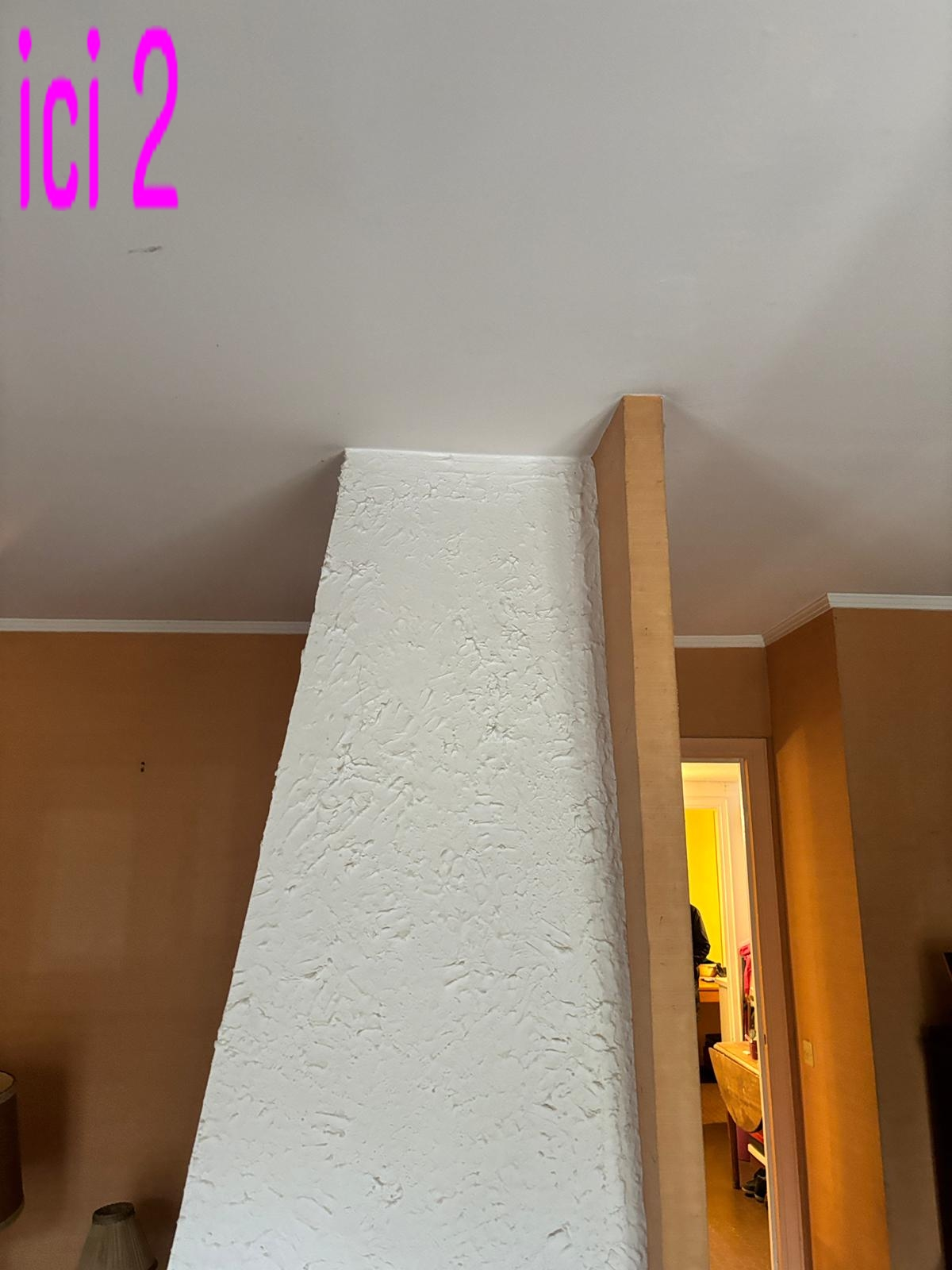

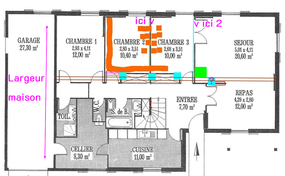

    Nous sommes en recherche de maison et avons trouvé une maison qui nous correspond mais trop de chambre et salon trop petit.
    Nous voudrions donc ouvrir le mur entre chambre 2 et 3
    Le mur entre 3 et séjour est déjà ouvert et inexistant, seul une cheminé fait l'angle appuyé contre un morceau du reste du mur, aucun décalage au niveau du plafond visuel donc pas de renfort visible
    C'est un plancher bois au dessus
    Pensez vous cela possible ? Il n'y aurais pas de mur porteurs ? Que des poutre traversantes ?
    Nous ferons valider cela par un architecte avant signature d'achat mais cela nous donnes déjà une idée
    Maison année 1970
    J'ai réussis à passer mon téléphone au niveau du 1er entre le plancher et le plafond du RDC mais difficile car petit trous
    Merci par avance

    bjr :
    Je ne pense pas que cette cloison soit porteuse ,
    vous pouvez trouver le sens de l'empoutrement par rapport au sens du plancher .

    Il doit y avoir une poutre maitresse au niveau du mur du couloir central ,
    elle se voit peut etre au plafond entre le salon et la salle
    et ensuite des poutres transversales sur lesquelles est posé le plancher

    bjr:
    il y a l'air d'y avoir un mur refend au droit de l'escalier qui va vers la cave?
    Dans ce cas il pourrait y avoir une poutre de 6m à droite et à gauche parallèlement au couloir et perpendiculairement des solives de 4.11m+ largeur du couloir?

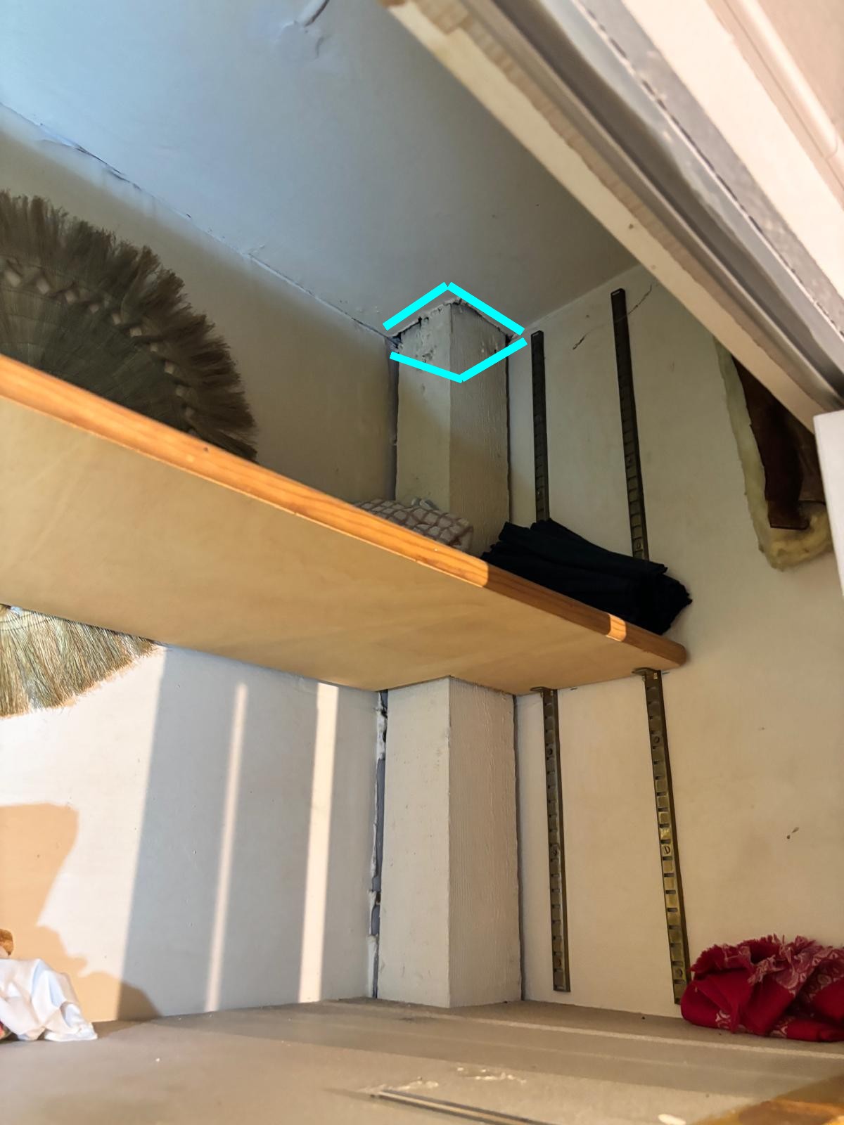

    En 12, nouveau plans avec les poutres trouvées dans la maison
    3 visible dans les placards et peut être une dans le mur de salon non visible
    J'ai pris trois photo :
    14, c'est les poutres qui sont en appuis sur le sol et qui tiennent la poutre centrale (je suppose)
    13 photo de la partie cheminé en appuis sur un mur de 7cm (Pour moi pas porteur non plus)

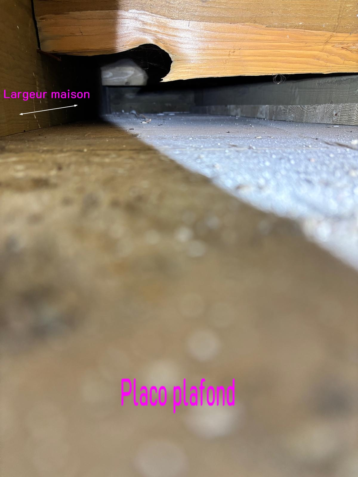

    15 Vue du dessus de plafond du RDC, il y a des poutres (Largeur) tous les 60cms et qui ont l'air d'aller ce fixer sur la grosse poutre que l'on voit au fond de la photo
    Qu'en pensez vous ?

    c'est bien ce que le pensais , il y a une poutre maitresse sur la longueur de la maison ,
    donc demolir cette cloison entre ch2 et ch3 ne doit pas poser de pb

    la longueur de la maison fait 14m (hors garage);il y a au moins 2 poutres et un poteau:est-ce que le poteau c'est l'un des carrés bleus?
    Tout mur qui fait 7cm d'épaisseur n'est pas porteur;
    la 13 montre une hotte de cheminée: pas d'intérêt;
    cdlt

    c est que , excepté la photo 14 , on ne sait pas vraiment ou sont les appuis de cette poutre maitresse ,
    c 'est assez bizarre quelle soit à coté des cloisons ! ?
    diablojeje91
    Re : Avis avant achat de maison et suppression d'un mur
    Orange emplacement futur cuisine
    Les ici rose sont l'emplacement des photos prise
    Ici = photo dans le plafond
    Ici 2 = photo de la cheminé
    Carrés bleu = poutre visible dans la maison
    Carre bleu avec ?
    Poutre possible mais Pas visible sans casser le placo
    diablojeje91
    Oui 3 poutres visible de 10/10 exactement à la place des carré bleu dans les coins des placards
    10x10? çà n'est pas courant sur 4.11 de portée;
    Pas de nouvelles du mur côté escalier?
    Le poteau de la 14 est situé ou? dans le couloir?
    cdlt
    diablojeje91
    C'est peut-être du 12/12 15/15 je n'ai pas mesurer exactement
    Dans les placards centraux de la maison
    Il y en a 3 au emplacement bleu du plan
    Elles sont biens visibles
    Le photo de la 14 est le poteau des 3 carré bleu le plus à droite
    Pour l'escalier, il n'y a rien
    Derrière l'escalier 7cm qui sépare la cuisine actuelle et sur la gauche séparation 7cm avec la petit salle ou ce trouve le compteur électrique
    Aucun mur porteurs

    il manque bien sur beaucoup de chose , mais le plan en coupe est correct ! ..
