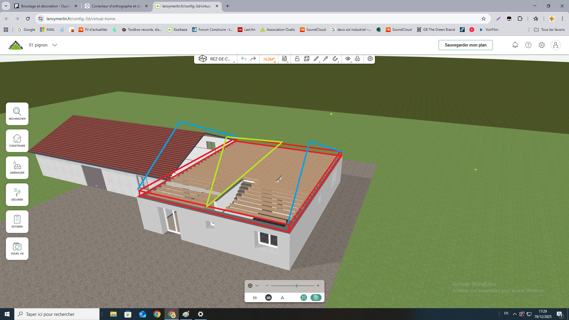

    Bonjour à tous, je ne sais pas si je poste au bon endroit
    1er)je rénove une maison en pierre et j'aimerais rehausser les murs de 60 cm et construire 2 pignons voire 3, mais ça dépendra de vos réponses et des solutions proposées , je compte bâtir en brique Porotherm 2 rangées pour avoir les 60 cm qui me manquent pour dépasser la toiture de mon garage attenant,le problème, c'est que je dois monter deux pignons voire un troisième si la section des poutres est trop grosse pour le centre de ma charpente. Je ne sais pas si je me fais bien comprendre, on me parle de faire une arase béton ferraillé pour faire une ceinture avec remontée des angles pour chaînage des pignons droite et gauche ;
    2e) je voulais batir un pignon de refend pour posé mes pannes 100x300 dessus ,comble aménageable, et je voulais savoir comment le faire et quelle section pour le faire en bois, qui remplacerait ce pignon central en brique, sachant que je dois avoir la possibilité de faire le passage de deux chambres, donc deux portes, cette ferme (je crois que l'on appelle ça comme ça) reposera sur un mur parpaing de 20 sur 5.60 et le reste sur 2 IPN 160 de 5.60m ,cote a cote et ces deux ipn seront soutenu par deux poteaux de 20/20 feraillé portée entre poteau 1.50m 2.20m et 1.50m , j espere encore une fois de me faire comprendre

    bjr:
    il faut commencer par faire un plan , sinon c'est incompréhensible

    Nom : plan 01.png
Affichages : 138
Taille : 2,46 Mo rouge rehausse , bleue pignon et vert a voir brique ou bois

    vue que c est des mur en pierre , je n ais pas de remonter de feraille dans les angles , et on ma donner comme conseil de faire une arase feraillé avec des remontée dans les angles , 1 ere rangée avec des porotherme et 2e rangée avec des porotherm en U linteaux , pour pouvoir faire une chainage sur les pignons et de pouvoir fixer les sablieres , merci par avance
