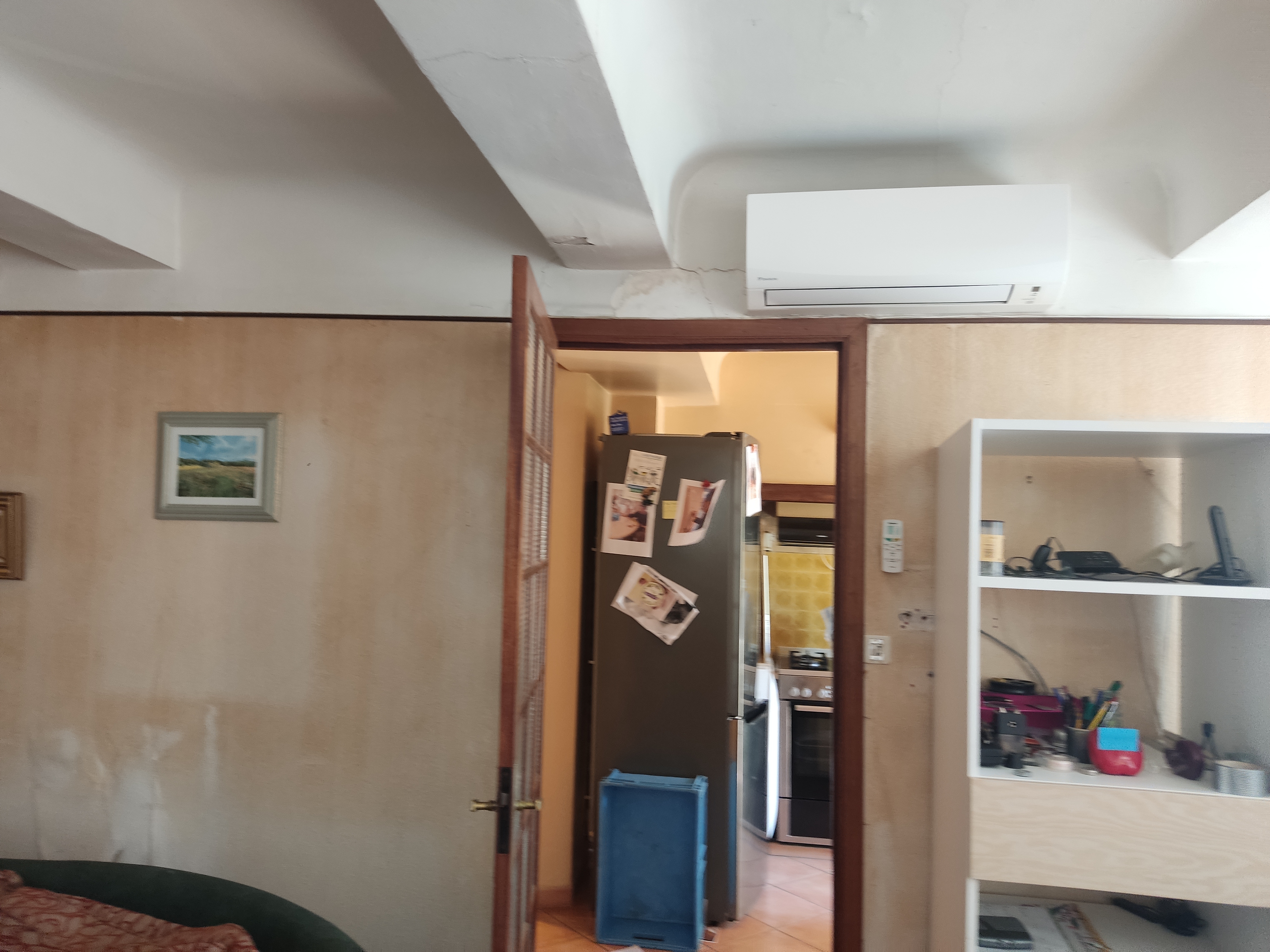

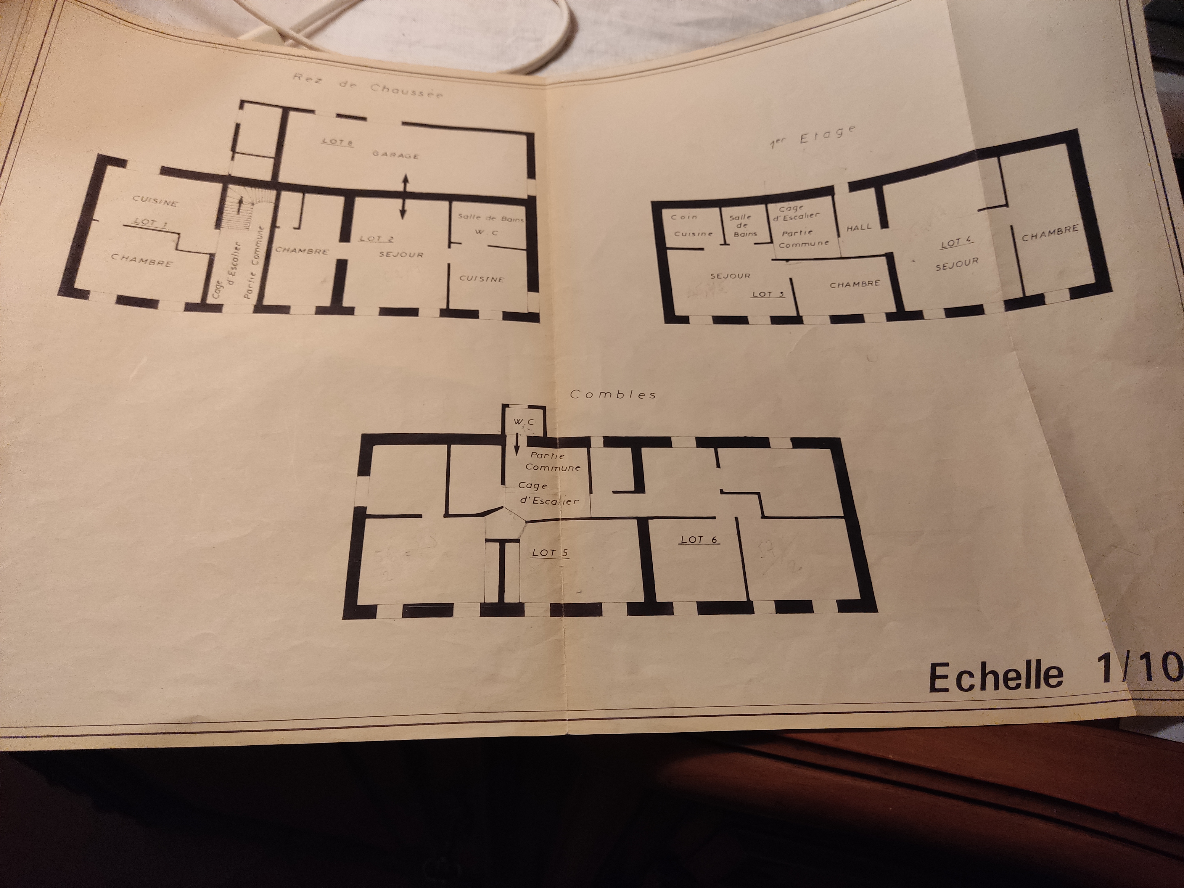

    Bonjour pouvez vous svp me donner votre avis sur la cloison qui sépare la cuisine du salon au RDC .Je voudrais l'abattre mais savoir si c'est semi porteur ou pas.IMG_20250616_172358.jpgIMG_20251211_195131.jpgSur le plan on voit que les cloisons a l'étage ne se superpose pas.
    Merci pour votre retour.

    Est-il possible de savoir quelle est la nature des poutres du plafond?
    Il y a, sur ce pan de cloison, le "radiateur" de pompe à chaleur qui ne peut pas être modifiée sans supprimer toute la PAC. Par où passent les canalisations?
    L'abattage doit se limiter à hauteur de la porte si les poutres le permettent.

    vous devriez mettre un plan correct et les dimensions ,
    et preciser ou le batiment est partagé ?

    Bonjour la maison date de 1870 et en 90 elle a était divisé et vendu .Mon père a garder le rdc du coup un syndic a était mis en place.Donc il y a un règlement il faut l'autorisation pour tt murs et cloison porteurs .Si cette cloison est Semi porteuse aussi il faut une autorisation.
    C'est pour cela que je veux savoir ? Merci pour votre retour.

    Je me garderais bien de répondre directement à la question car dans mon esprit, il n'y a pas de "semi-portage". Ca porte, et ça participe à la stabilité de l'ensemble. Ou pas : ici, c'est que semble dire le plan.
    Mais ici, on parle d'un édifice ancien, qui a vécu, et dans lequel des éléments sont fatalement devenus porteurs au fil de temps : vos poutres ont nécessairement fléchi, même de manière infime, avec les années, s'appuyant de plus en plus sur cette probable cloison en briques de 40 mm.
    Abattre la cloison ne se fera pas sans dégats au dessus. Pas forcément méchants, mais je mets un billet sur l'apparition immédiate de microfissures et sur des jours qui apparaitront sous les plinthes à l'étage.
    Prenez l'avis d'un pro qui se déplacera. C'est mille fois plus prudent...

    Et, je ne sais pas si c'est artefactuel, mais le bâti de la porte semble avoir pris un coup... Ce qui coïnciderait avec les fissures visibles.

    bonsoir et bend dis donc ! il y a 2 cuisines au RDC vous êtes des grands majeurs !
    une cloison ca ne porte rien sauf un faux plafond parfois.
    l'épaisseur détermine si c'est un élément porteur sur le plan c'est rikiki donc une cloison de 60-70mm (plâtre compris) en brique ?
    vous pouvez la tomber sans pbs !
    quand on voit le dessus du cadre de la porte on en déduit que la poutre ne tient pas grâce à ca !
    par contre il faudra refaire de l’électricité du carrelage etc...
    il serait interessant de connaitre la nature des poutres du bois ? faire un contrôle d'absence de bestioles
