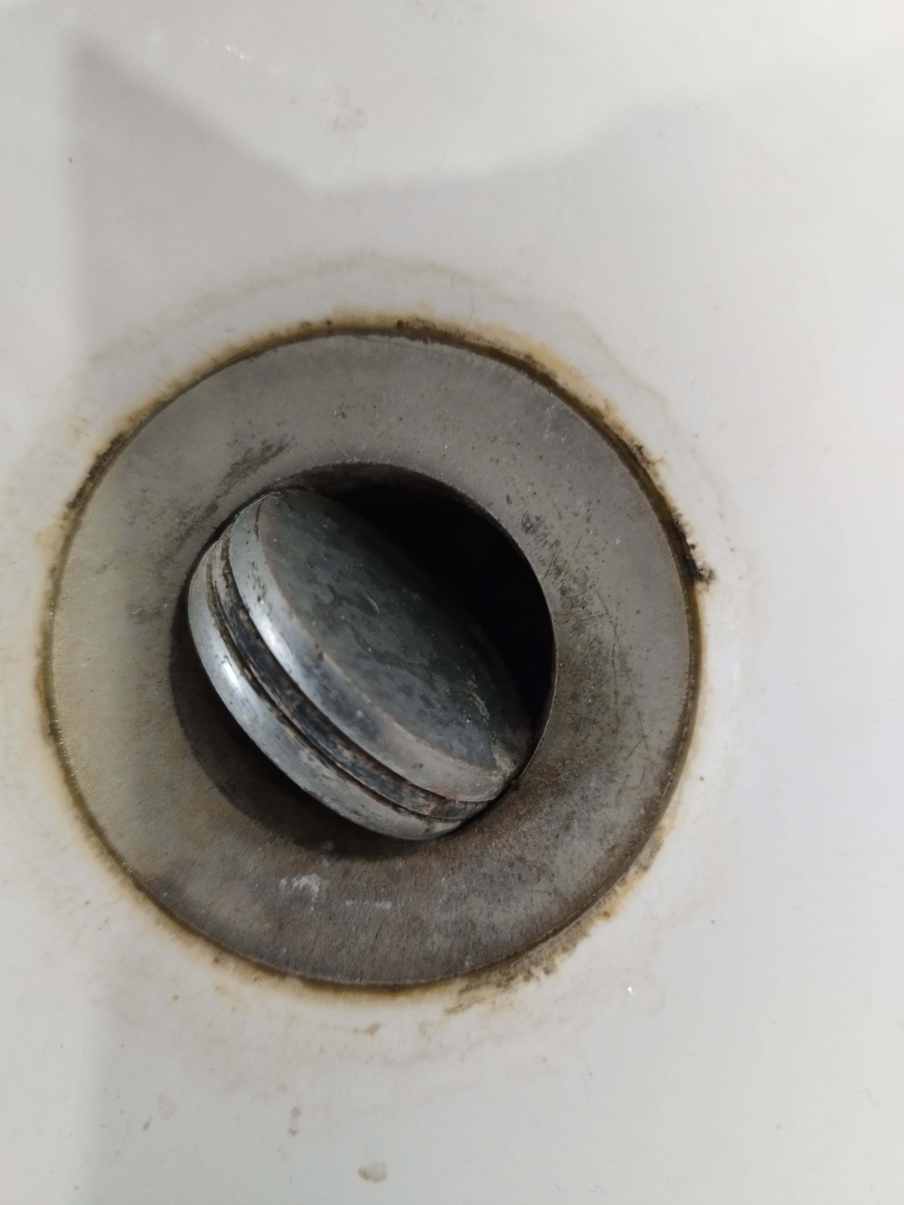

    comment deboiter ce bouchon de lavabo ,je veux changer le joint . Merci

    il suffit de tirer dessus avec une pince , c'est rentré en force

    As-tu essayé de protéger la "capsule" par un chiffon et la sortir avec une pince universelle? C'est le joint qui agrandit le diamètre.

    Je n’ai pas essayé tout ça . ça force et j'avais peur de casser l'email . Je vais donc utiliser vos deux reponses et me lancer . Merci

    C'est la première fois que je vois ce type de siphon.
    Je suppose que le bouchon tourne sur un axe horizontal ?
    Il faudra peut-être déposer le siphon pou y voir plus clair ?

    Non il n y a pas d'axe horizontal, c est le joint qui maintient le bouchon en place, je suppose qu il y a peut être une légère gorge à l interieur
    Pour fermer il suffit d 'appuyer sur un côté et à l' opposé pour l ouvrir, j ai eu ce modèle dans le lave mains des toilettes il y a plusieurs années
