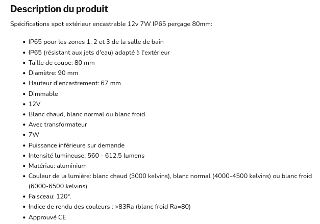

    Les spots LED sont ici.
    Le transformateur recommandé par le vendeur est ici.
    Concernant le choix du driver, de ce que j’ai pu lire il est préférable de commander une LED en courant plutôt qu’en tension (sauf certains cas spécifiques).
    Quand on applique une tension constante sur une LED, elle s’échauffe et sa courbe tension-courant va être modifiée de telle sorte qu’on va injecter plus de courant dedans au fur et à mesure qu’elle chauffe.
    D’où l’intérêt d’appliquer un courant constant, de cette manière le courant reste le même et la tension diminue avec l’échauffement, ce qui permet d’augmenter la longévité de la LED et d’éviter d’autres problèmes potentiels.
    J’ai l’impression qu’un driver à tension constante est un choix facile et plus économique recommandé de manière générale par les vendeurs car moins compliqué à mettre en œuvre, mais qu’il ne garantit pas la longévité d’une LED (encore une fois sauf cas spécifiques).

    Re : Tension spots encastrés salle de bain
    Ici on n'a pas affaire à une led mais à une ampoule.
    Mais comme rien n'est indiqué concernant son fonctionnement (régulateur de courant interne, ... ?), on ne peut que croire le vendeur.
    Bonsoir à tous
    +1
    J’ai lu, moi aussi, la ”notice” très succincte du #14, mais je reste sur ma faim. Je n’aime pas le langage utilisé qui ne convient pas au comportement réel des LED. Elles fonctionnent en courant et pas en tension, or, à aucun moment ils n’évoquent cette caractéristique pourtant capitale.
    Peut-être est-ce un driver en courant qui est intégré, mais à mon avis, si c’était le cas, cet argument serait mis en avant.
    Peut-être peut-on se ”rassurer” par le fait que c’est dimmable, donc réglable, donc pas forcément au maximum.
    C'est pourtant bien expliqué.
    Ce sont des spots 12V / 7W et une alimentation "Output mode: CV mode" 12V. Pourquoi chercher la complication ?
    Si ça avait été présenté comme spot 600mA / 7W, il aurait fallu une source de courant.

    Je ne suis pas du tout énervé, il n'y a aucune raison.
    Si tu regardes bien les spécifications d'un spot, c'est un machin prévu pour du 12V et qui consomme 7W. Et ils fournissent l'alim qui va bien.
    Ils auraient pu se passer de l'information "à LED" ailleurs sur le site.
    Le primo posteur ne devrait pas être leur premier client, parce que si le combo n'est pas le bon, ils auraient revu leur copie avec toutes les réclamations. A moins d'être des truands

    J’ai reçu les spots. L’ampoule même est déjà équipée d’un driver LED qui indique qu’il prend du 12-24V 50/60 Hz en entrée et sort du 15/48V 300mA en sortie (donc dans l’ampoule).
    Donc en principe, il me faudrait finalement du 12V AC en entrée. À la limite j’aurais pu garder les transformateurs halogène mais ils demandent une charge entre 20W et 70W donc ça n’ira pas. Je devrai trouver des transformateurs adaptés pour les LED.
    Et donc, l’ampoule est bien commandée en courant (300mA). À la limite je pourrais aussi couper le driver déjà installé et le remplacer par un driver LED à courant constant 300mA avec une plage de tension similaire …
    Enfin bref, je sais quoi faire maintenant.

    bonjour pourquoi avoir acheté un spot diam 80
    https://www.ledspot-planet.com/fr/sp...rcage-80m.html
    il n'est donc pas compatible avec les boitiers des précédents spots ?
