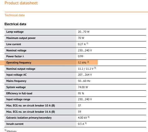

    Pour rajouter au bordel ambiant, le spot est composé de LEDs + driver intégré qui prend du 50Hz/60Hz et non pas 50kHz
    Extrait du datasheet du transfo électronique OSRAM cité précédemment
    Nom : Sans titre.png
Affichages : 127
Taille : 39,2 Ko
    Et où est le problème ???
    Tout à fait cohérent pour les "transfo electronique" OSRAM qui sont installés ....(d'ailleurs ce doit être écrit dessus)
    et il y est bien mentionné 20-70W , donc incompatible avec une applique LED de 7 W
    Cela confirme que tu ne maitrises pas du toit le pb ...sinon on en serait pas au 42ème échange ...
    et c'est pour cela, et je le répète :
    utilises donc les alims que te propose le vendeur pour ses spots LED qu'il t'a vendu. Il en assume ainsi la responsabilité de compatibilité.

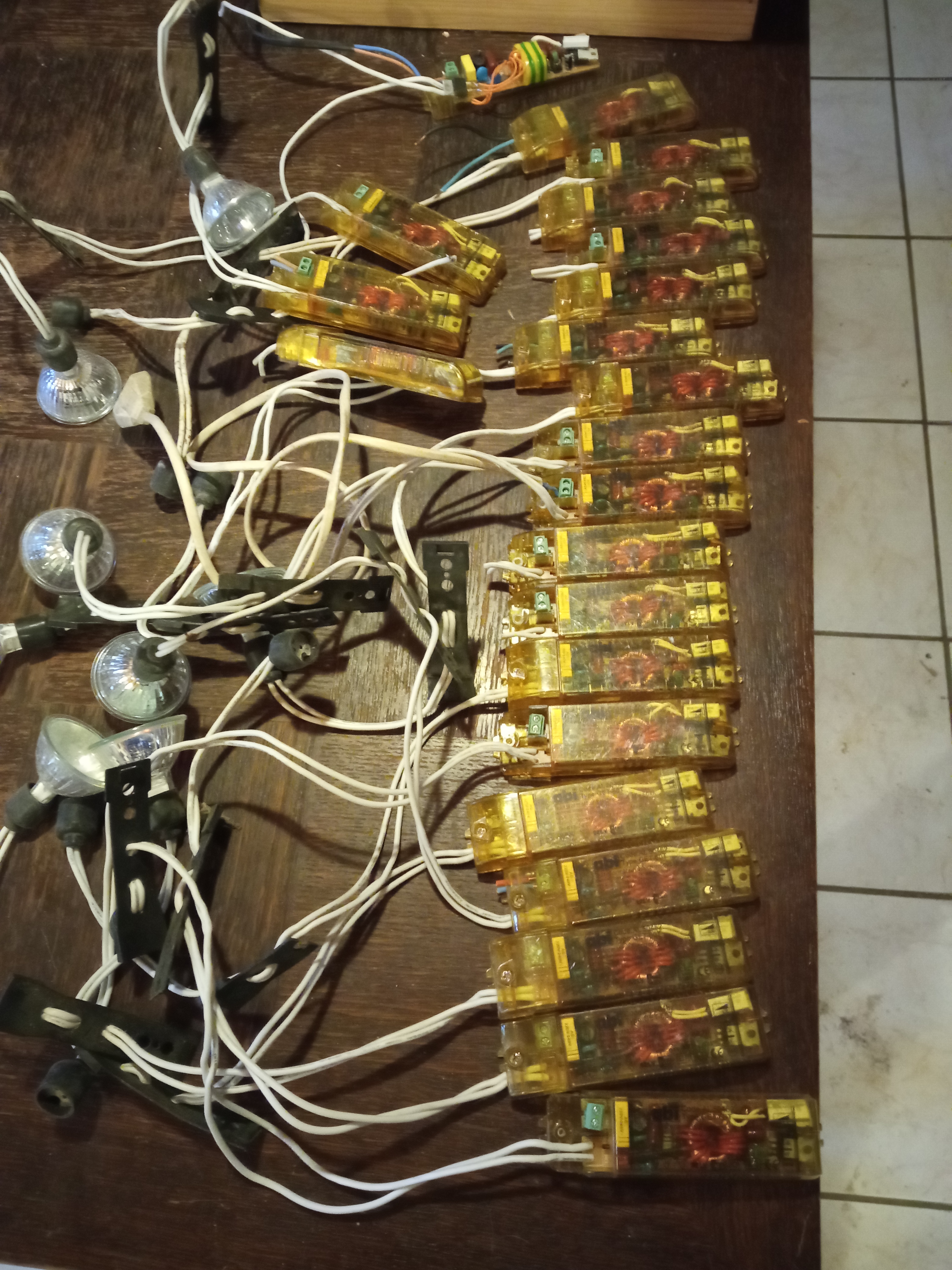

    Boranus
    Re : Tension spots encastrés salle de bain
    Bonsoir à tous.
    Je trouve que les réponses de BOB92 étaient injustement agressives, c’est tout.
    J’essaie de comprendre ce que je dois faire dans un domaine que je ne maîtrise pas entièrement. Si le vendeur me dit A alors que tout indique que c’est faux, responsabilité ou pas je préfère approfondir pour trouver une solution idéale.
    Désolé pour la règle des photos, ça m’avait échappé. N’ayant pas d’ordinateur pour le faire, je vais la reposter depuis mon smartpone directement ci-dessous, désolé pour la taille …
    Nom : IMG_1776.jpeg
Affichages : 100
Taille : 2,98 Mo

  24. #54
    lutshur
    titijoy
    un transfo avec des transistors ?
    Oui, électronique
    Nom : IMG_20251212_091621.jpg
Affichages : 98
Taille : 3,74 Mo
