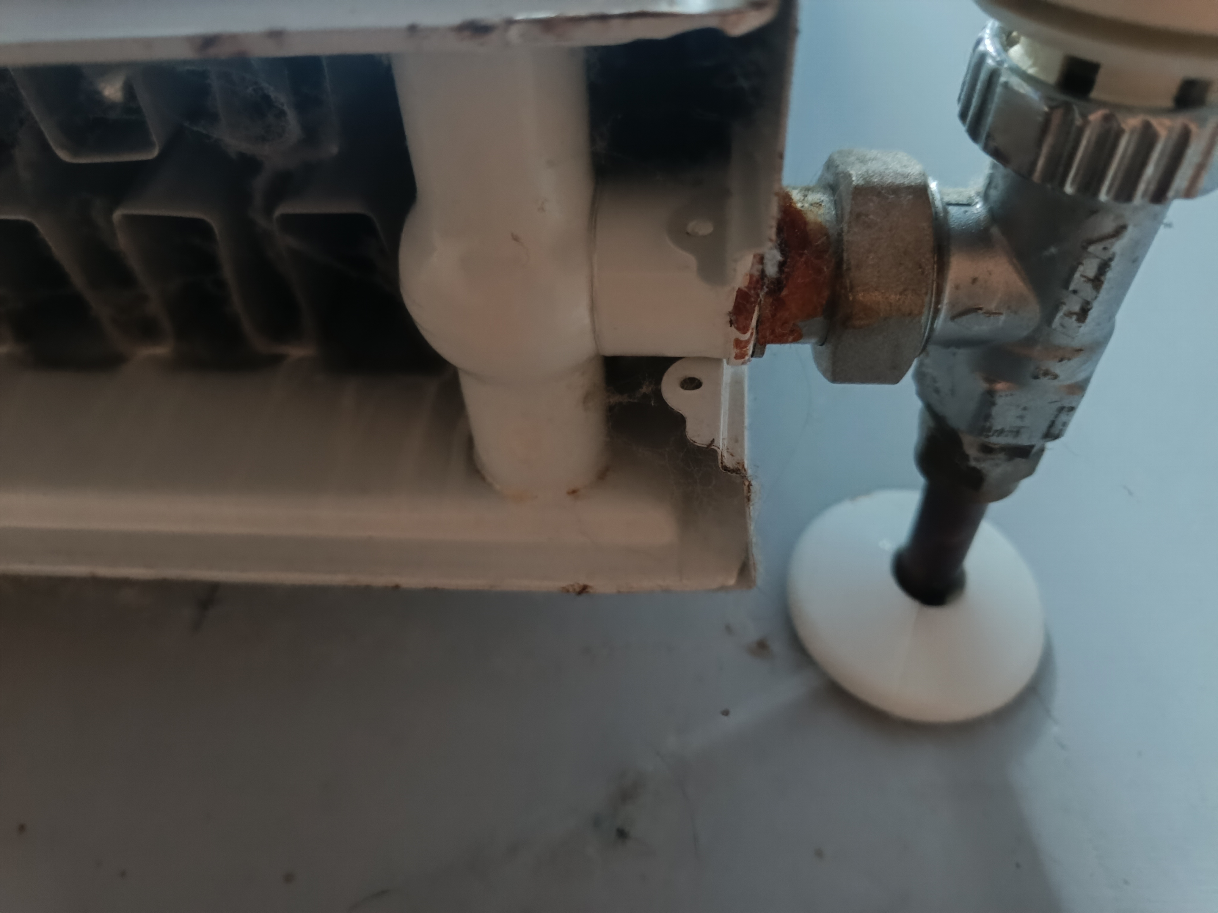

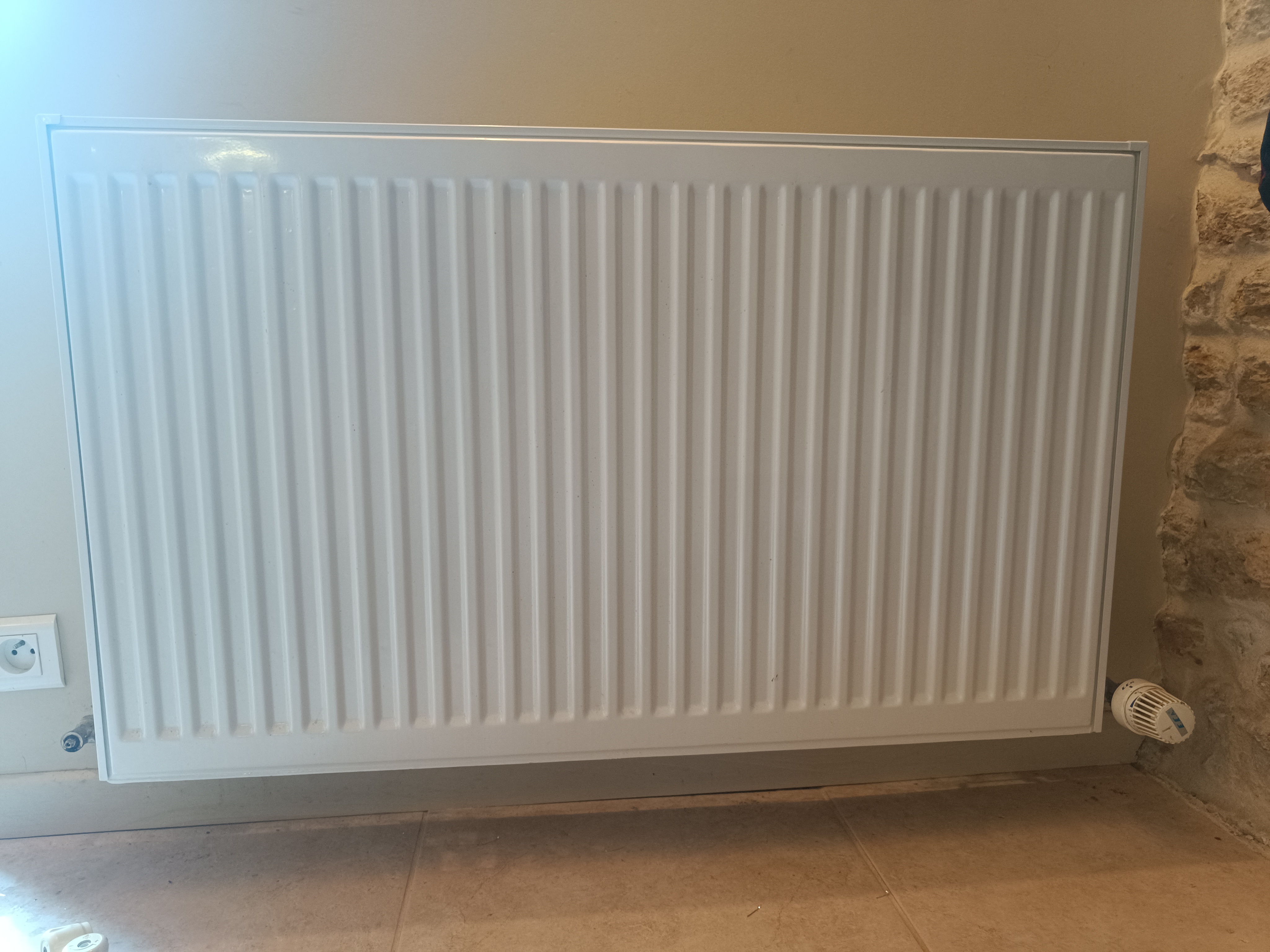

    J'ai récemment acheté une ancienne maison et je me pose des questions si les radiateurs sont raccordés correctement, il me semble que non. Problème chaleur dans toutes les pièces éloignées de la chaudière.
    Premièrement, ils sont tous raccordés par le bas - Entrée eau chaude -> Sortie eau froide en bas des radiateurs.
    On est d'accord que de manière correcte, l'eau chaude devrait arriver en haut et sortir en bas du côté opposé ? Y a t'il des exceptions sur certains radiateurs ? Car ils sont TOUS montés comme cela.
    Ensuite sur l'image ci-dessous, le tuyau le plus chaud se situe au niveau du Té de réglage du radiateur à eau.
    Pouvez vous m'éclairer et me dire comment régler ces problèmes svp ? Des tuyaux flexibles sont ils envisageables ?

    Ben cela semble monté....à l'envers.
    Pour éviter de tout démonter , il est plus simple de faire une SEULE inversion au départ de la chaudiére!!
    C'est nettement plus simple et moins compliqué !
    Le départ eau chaude devient le RETOUR chauffage
    le RETOUR chauffage devient le départ eau chaude.
    Reste à savoir dans quel sens tourne aussi le circulateur ?
    Il risque de "tirer" plus tot que de "pousser" l'eau.
    Mais ça doit pas etre génant.

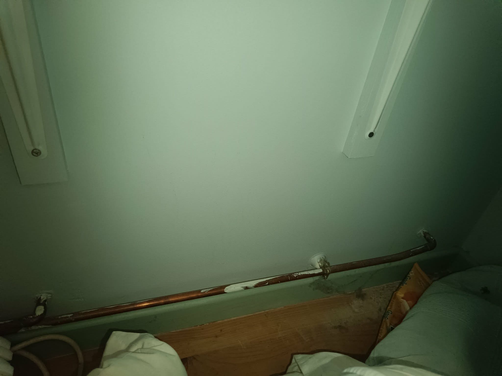

    faire une photo par le bas du radiateur pour voir les branchements et les canalisations et déterminer si ce sont des radiateurs à 4 ou 6 orifices...
    le radiateur est chaud au milieu ?
    c'est du mono ou du bi tube cette installation ?

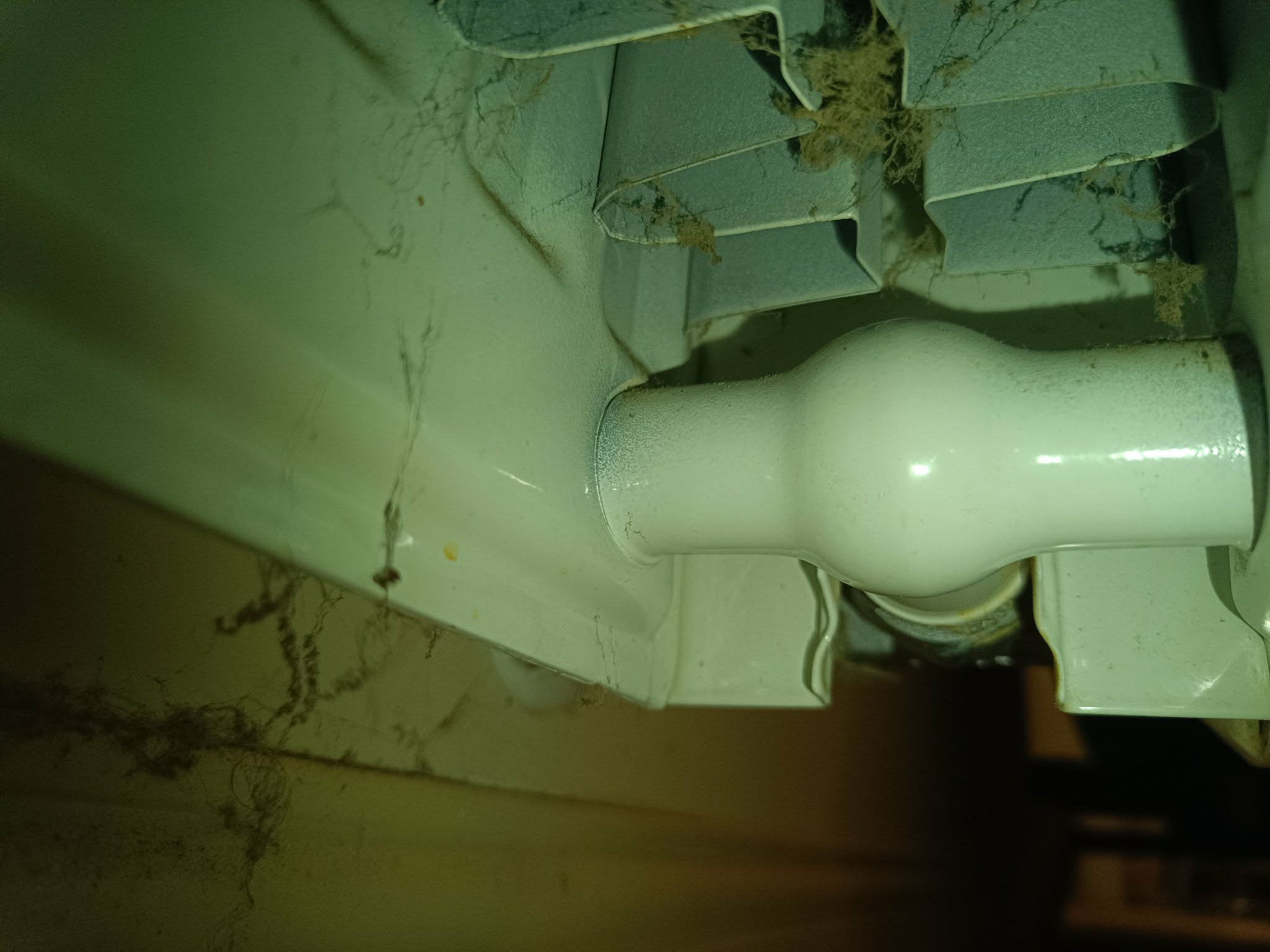

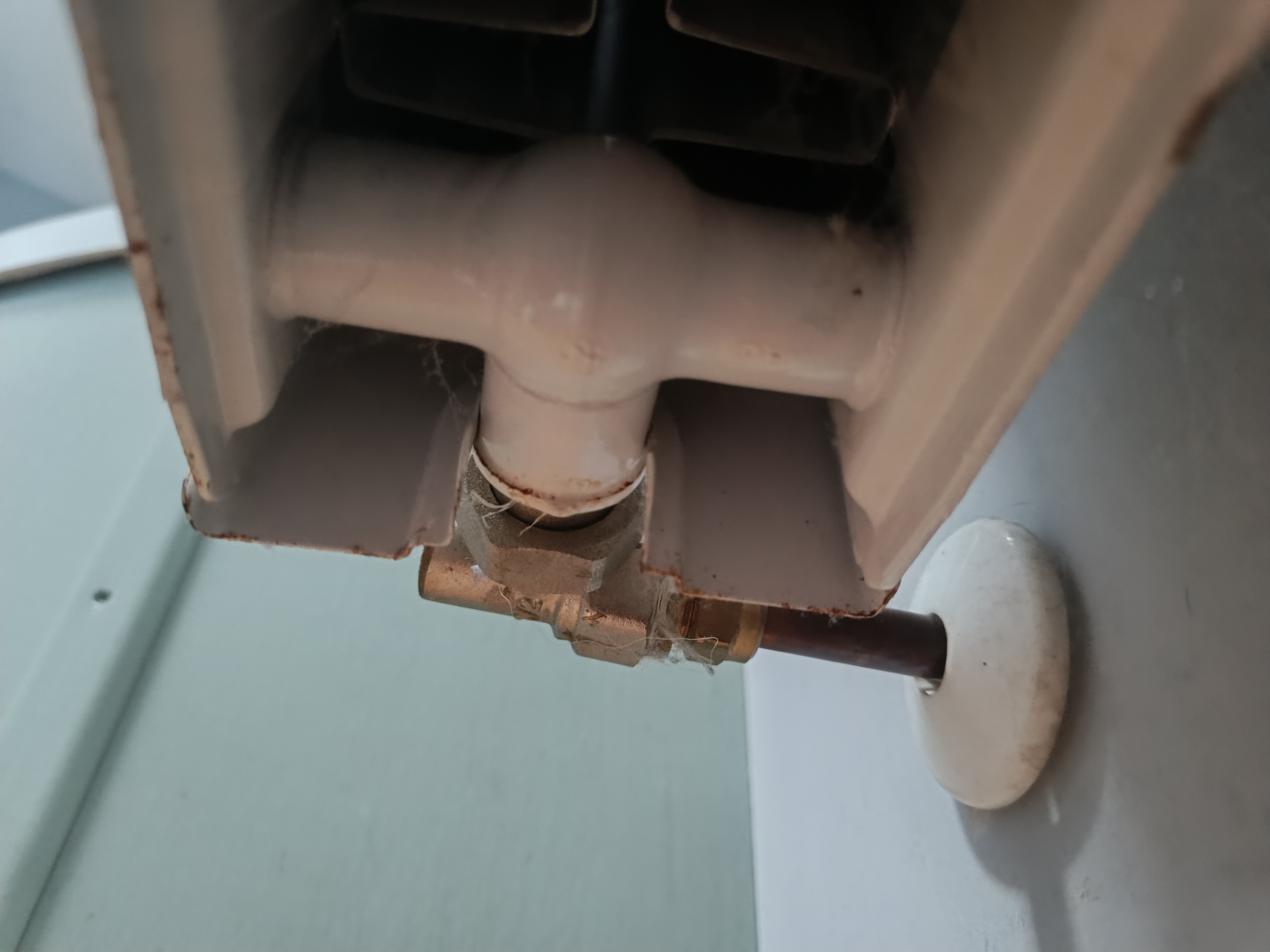

    Voici photos du dessous d'un radiateur. Ils sont tous comme cela.
    Ils possèdent tous 4 orifices. 2 bas, 2 hauts.

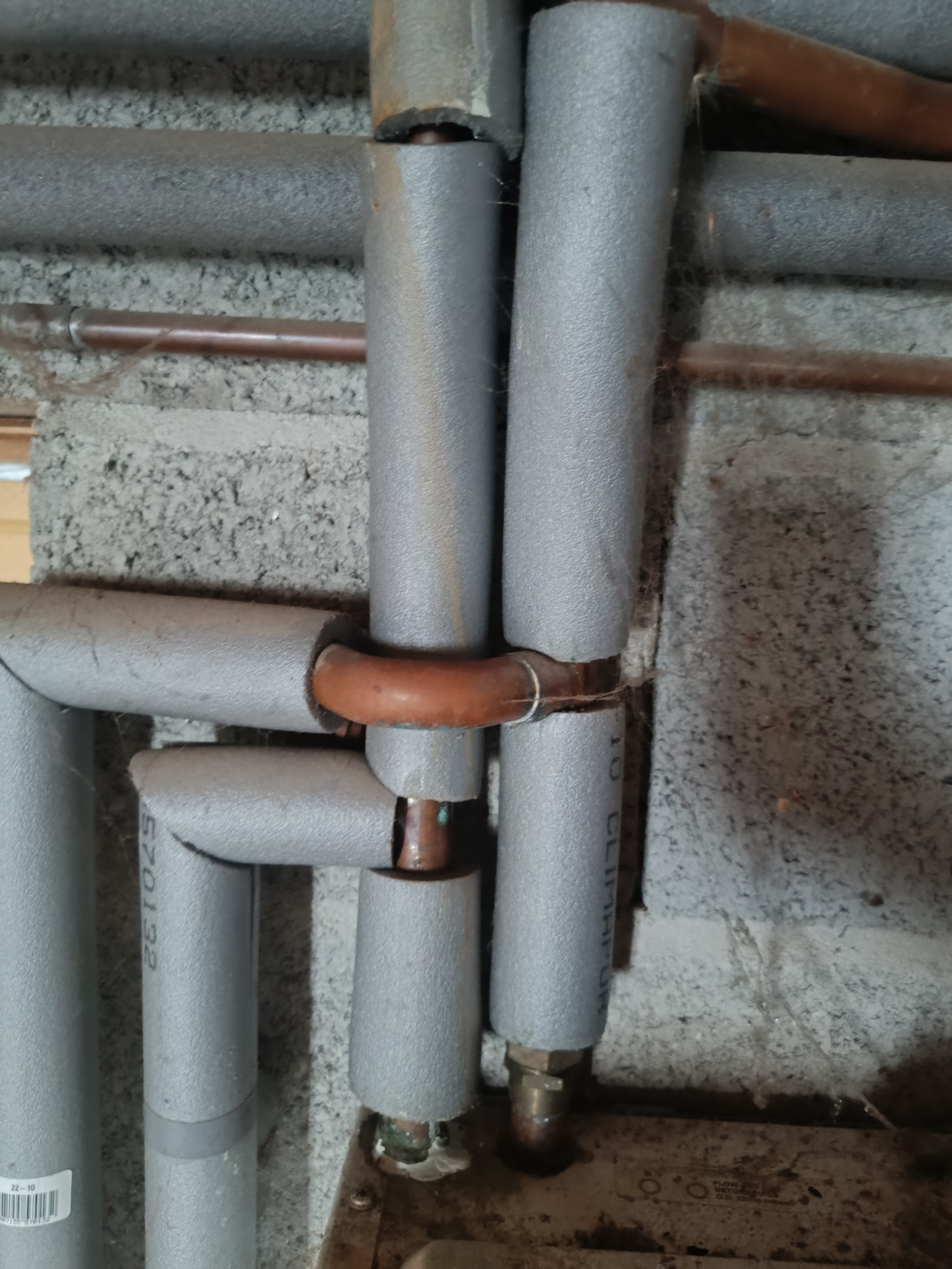

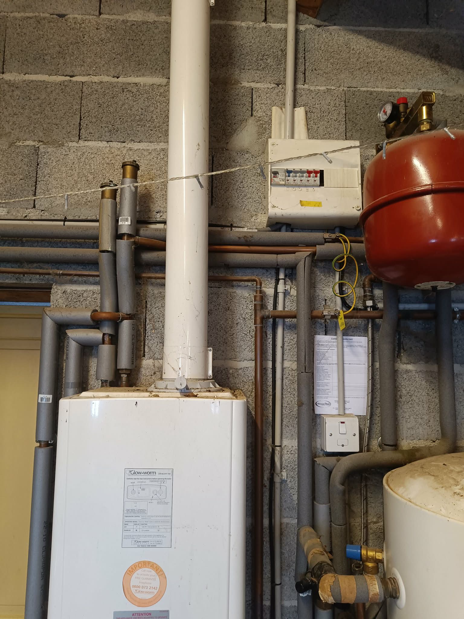

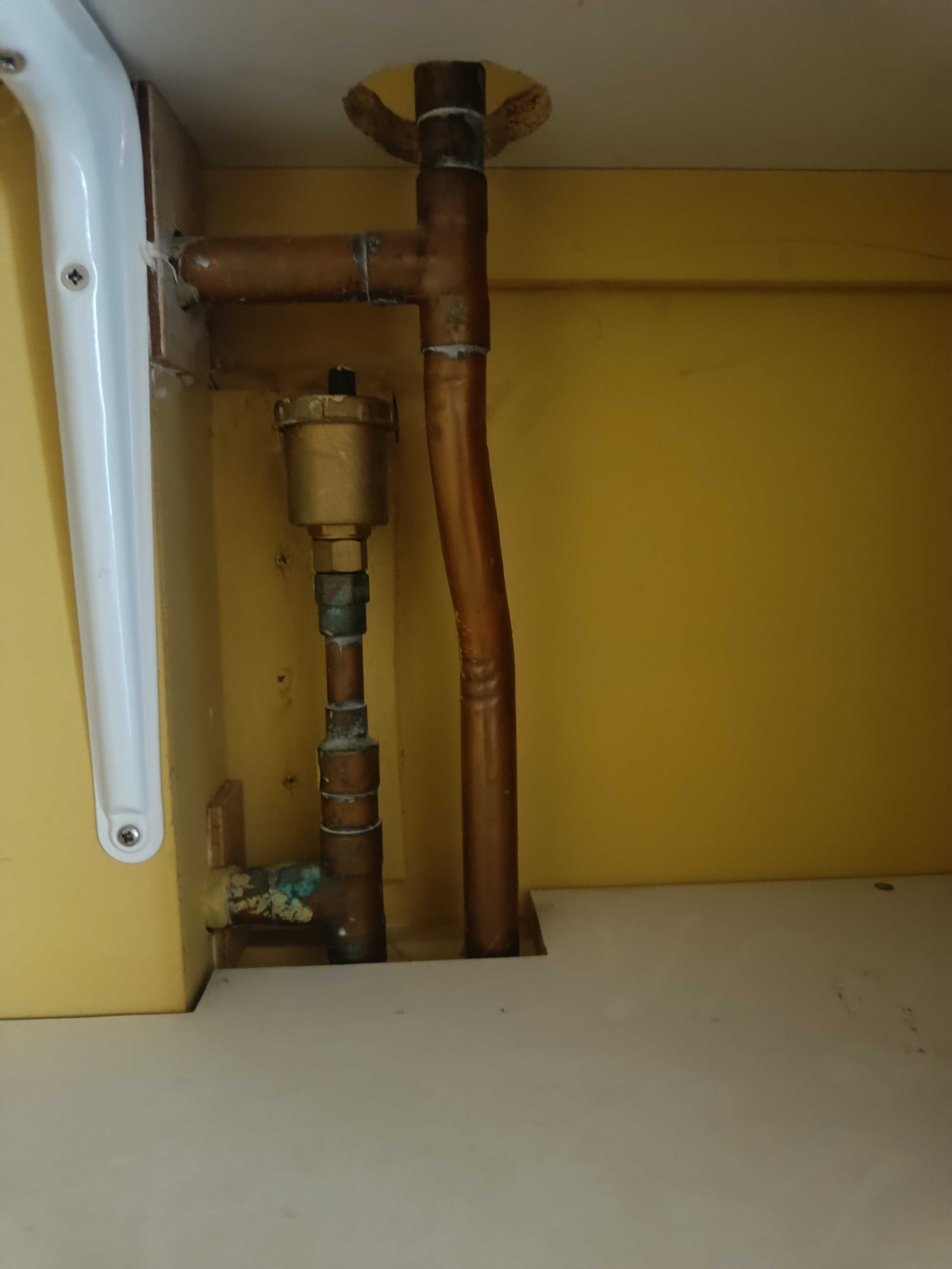

    Si cela peut aider, dans un placard on peut trouver ces tuyaux. Celui de droit est tres chaud, celui de gauche (le plus bas) est tiède.
    Et voici photo du dessus de la chaudière. Les deux tuyaux sont très chauds.
    Effectivement l'eau chaude peut arriver par le bas et remonter par un tube vertical latéral interne vers le haut du radiateur.
    Pour le vérifier, regarder le dessus extérieur pour voir ce tube qui descend vers le bas.
    Ou lors du démarrage de la chaudière vérifier au touché si c'est le coté haut externe du radiateur qui chauffe en premier.

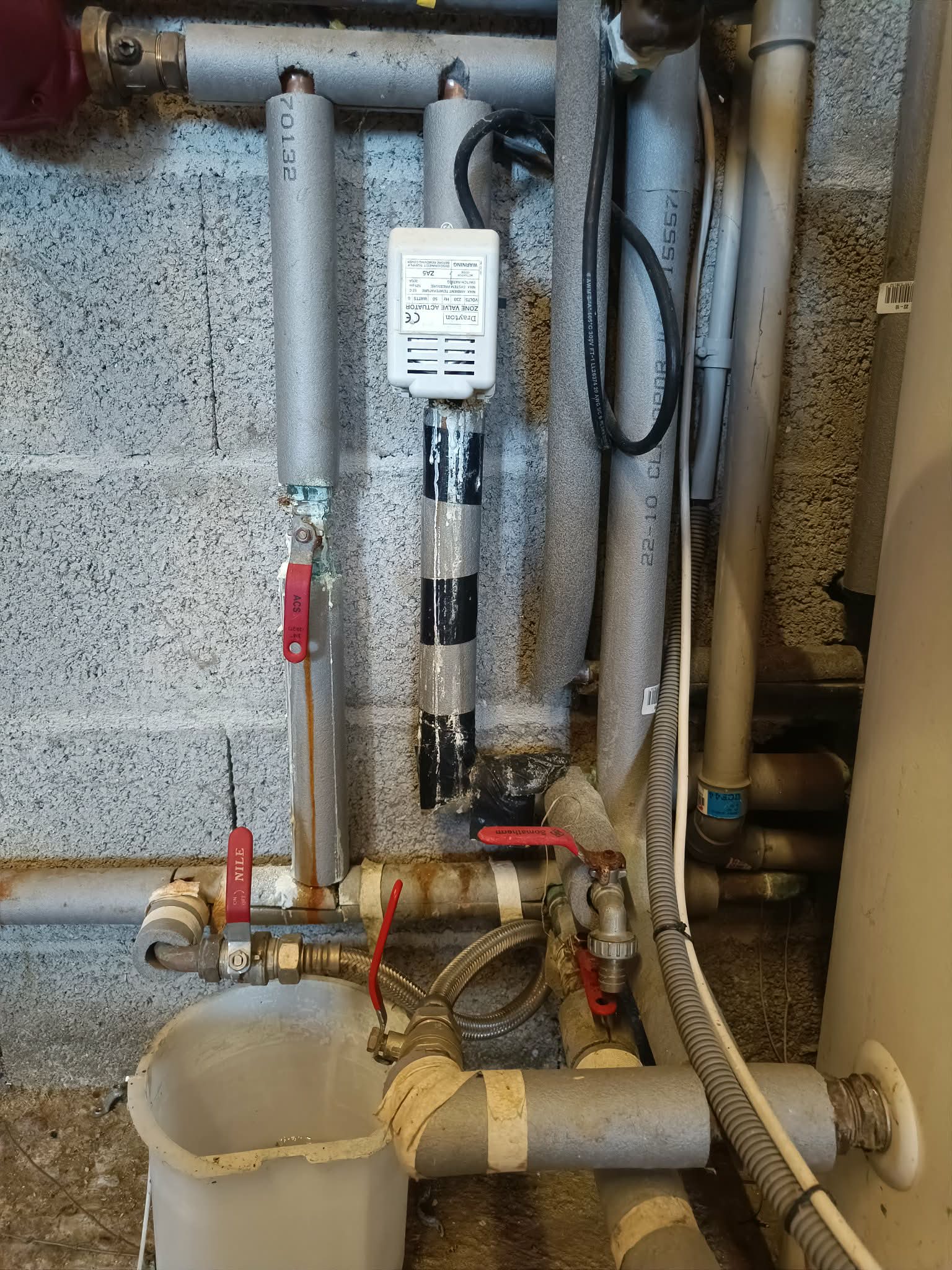

    il faudrait photos de la chaufferie svp car le bricolage avec le purgeur me fait penser que c'est un néophyte qui a fait le travail, il peut avoir des compétences en peintures ou en maçonnerie et que cela donne l'impression que c'est OK mais pas forcément !
    donc chaudière circulateur etc...
    comment connaitre une installation bitude ?

    Sur la 1ère photo, il n'y a pas de tube qui remonte vers le haut.
    NB : Qu'il n'y a qu'un seul coté du radiateur qui reçoit un tube latéral reliant le haut et le bas du radiateur.
    Pour la 2ème photo, il n'est pas possible de voir si il y a un tube qui remonte vers le haut, refaire une meilleure photo.

    Alors je galère a prendre une photo où on aperçoit quoique ce soit mais je ne sent pas au toucher de tuyaux qui remonterai. A gauche comme à droite.
    Cependant, comme vous le dites, c'est bien le côté haut coté arrivée qui est le plus chaud.
    Le bas reste froid froid... chaudière relancée il y 24h et purge et té de réglage il y a 3h.
    Oui, d'après ce que j'ai compris il a été très déçu du travail de l'artisan, qui a d'ailleurs mis la clef sous la porte peu de temps après que les travaux soient achevés.
    Le "bricolage purgeur", ce sont les deux tuyaux situés dans le placard c'est cela ? Quels sont leur utilité ?

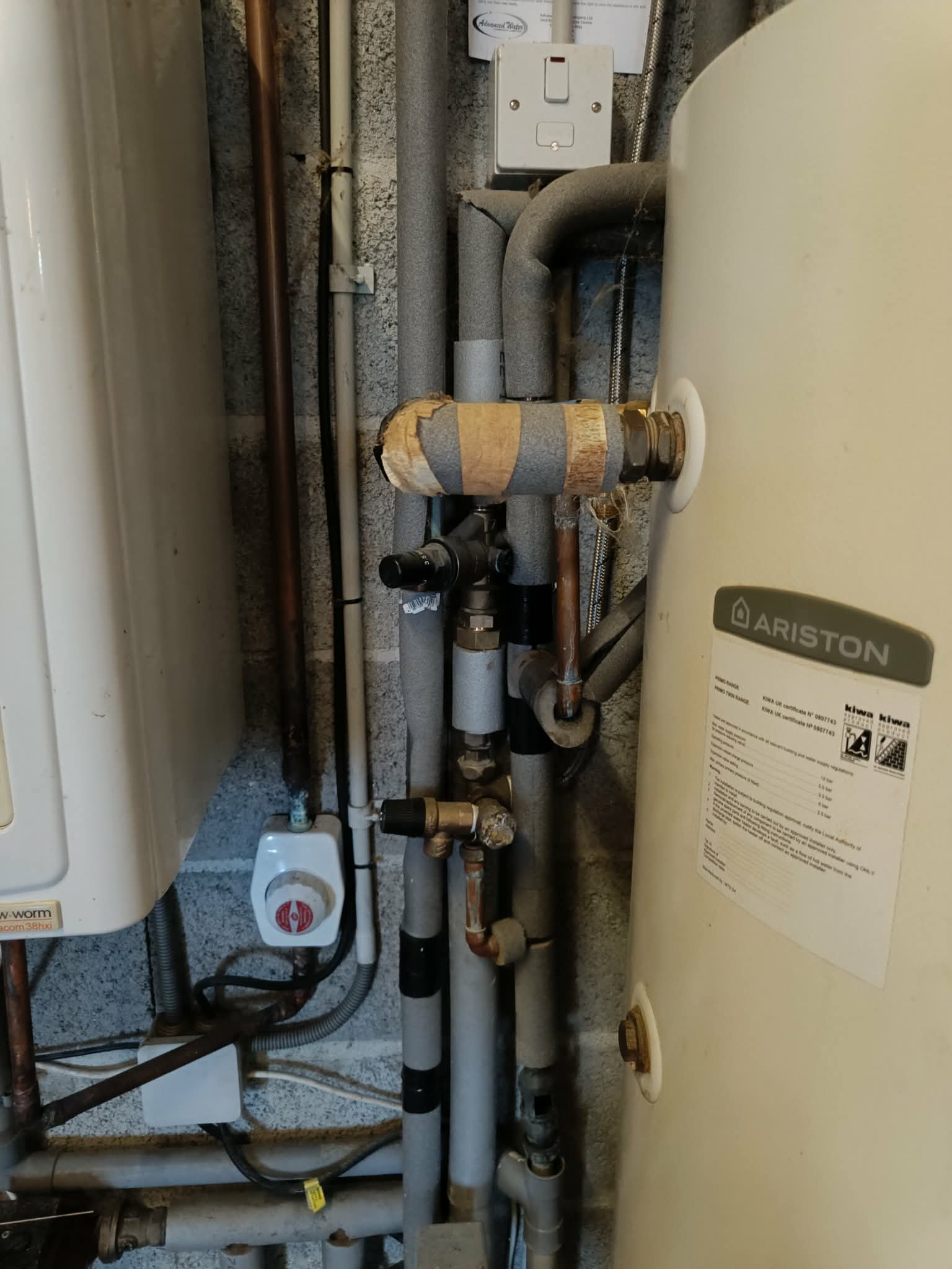

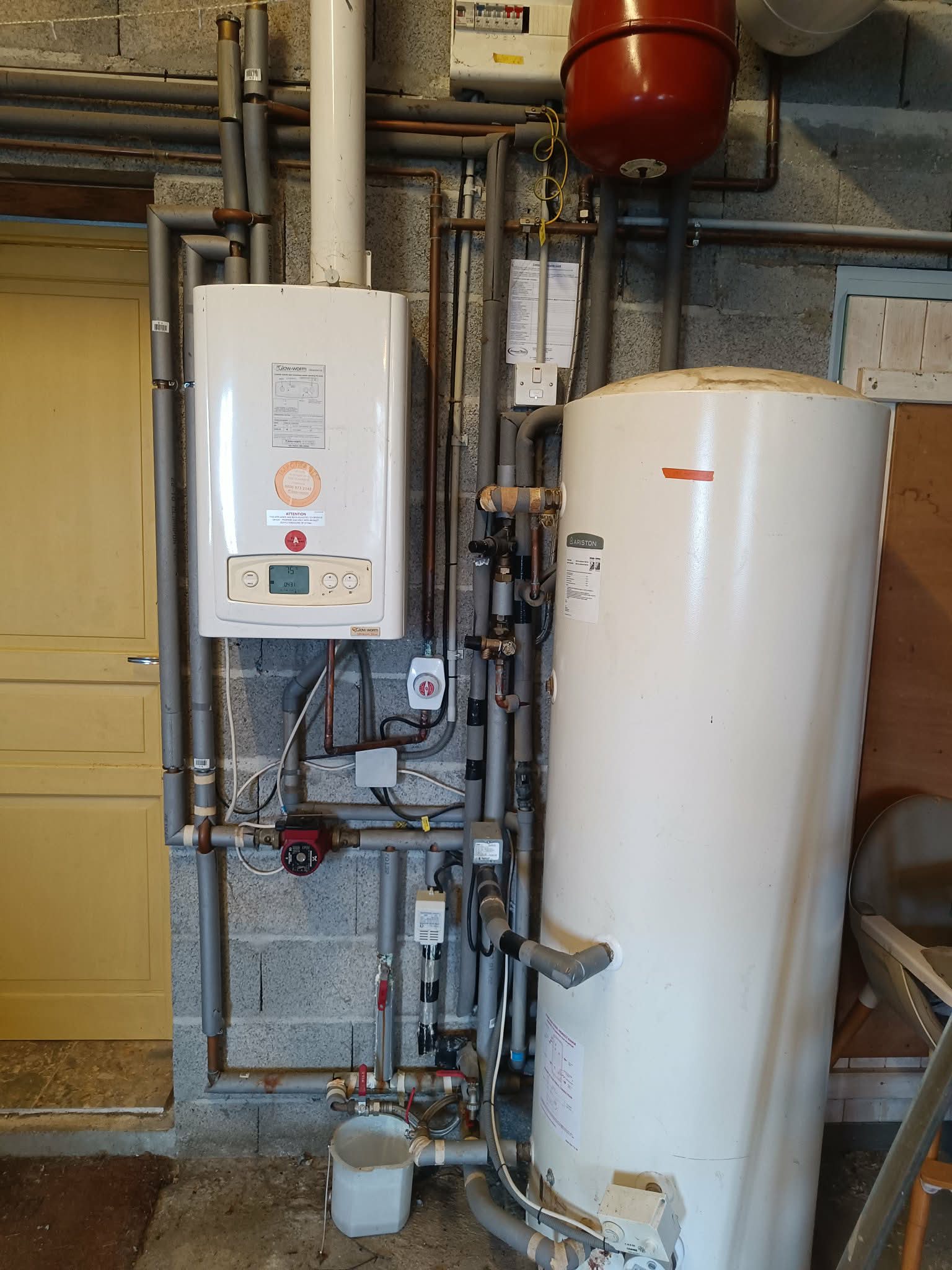

    Voici photo de la "chaufferie"

    Voici une meilleur photo. Faites pas attention à la poussière
    Nom : a72744bd-a133-45b8-b5d7-4344fa4f4cfa.jpg
Affichages : 152
Taille : 207,5 Ko
    Re : Radiateurs à eau montés à l'envers?
    merci pour les photos.
    oh mon dieu du propane vous avez du courage !
    elle est complexe votre chaufferie il faut être un expert !
    j'attends votre retour sur les touchers de tubes à la main sous chaque radiateur et la dépose des têtes thermostatiques...

    Au niveau des tubes d'arrivées d'eau chaude de chaque radiateur il y a bien une différence de chaleur au touché.
    - 2 radiateurs proches chaudière (rdc et 1er étage),
    - 5 radiateurs (pièces centrales du rdc et 1er étage + pièce lointaine rdc) sont tièdes,
    - 2 radiateurs (1er étage, pièce éloignée de la chaudière sont carrément froids)
    J'ai une photo de l'arrière d'un radiateur prise depuis un placard, je ne sais pas si l'installation aide... sait on jamais.
    Nom : bf0c57db-5ebf-49e7-8067-e41fb2224c49.jpg
Affichages : 299
Taille : 84,9 Ko
    Citation Envoyé par BenBader Voir le message
    Oui je pense avoir bien compris.
    en régime stabilisé arrivez vous donc à faire le rapprochement entre un tube chaud d'un radiateur et la température d'un tube de retour d'un autre radiateur ?
    et donc établir ensuite la disposition de chaque radiateur par rapport à la chaudière ?
    cela montre que vous êtes en mono tube.
    un autre test le confirme vous fermez un radiateur cela bloque le chauffage pour tous les autres radiateurs si je me base sur la plomberie qui a été faite...
