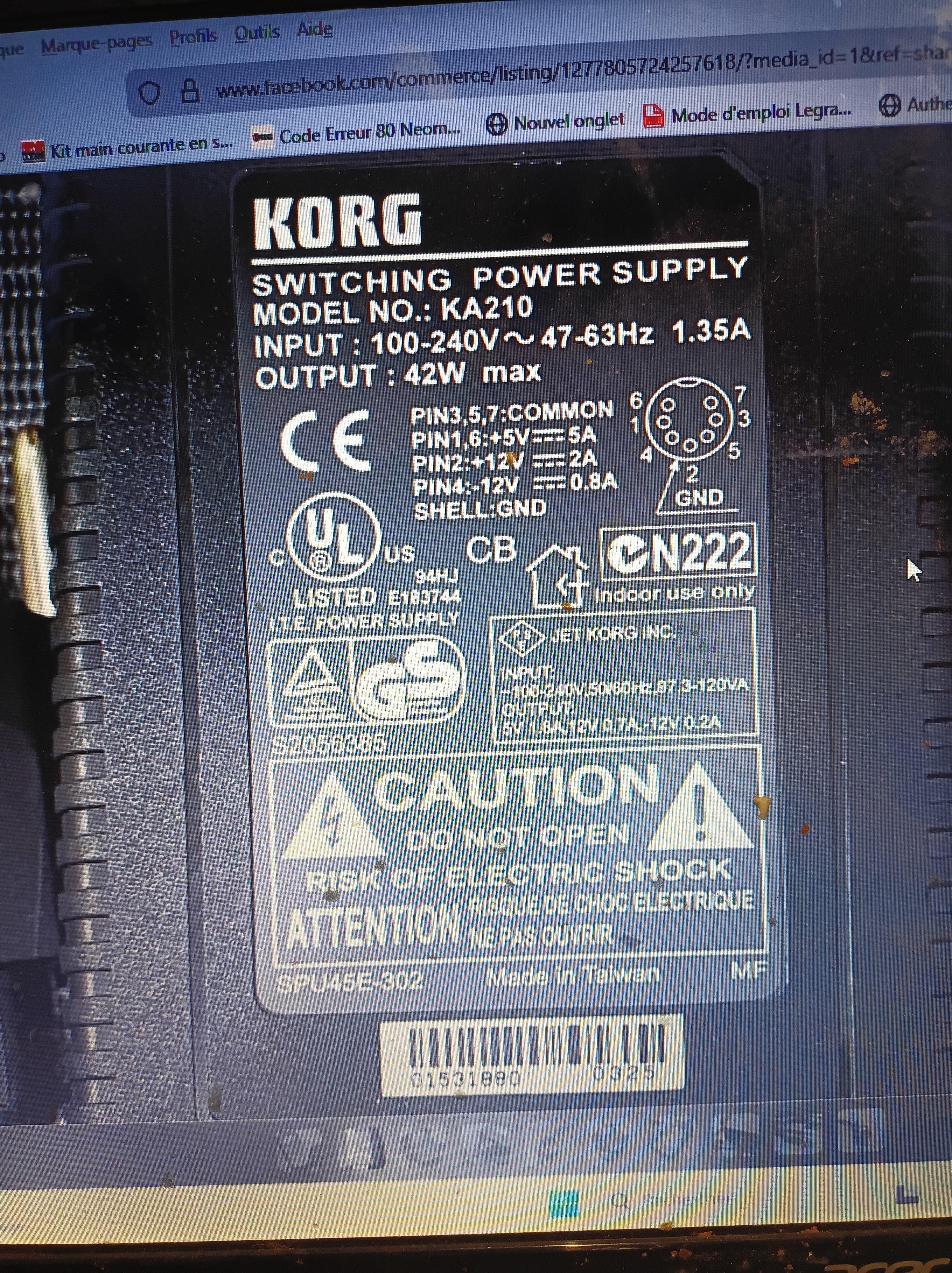

    je possède une boite a rythùe Korg d1200 sans alimentation
    l'alimentation d'origine est indisponible
    J'ai pu trouver une photo de la plaque présente sur l'alimentation
    A votre avis est il possible de fabriquer une alimentation fonctionnelle avec une alimentation 5v et 12v?
    Merci d'avance de vos réponses

    Bonjour manfred571 et tout le groupe
    Citation Envoyé par manfred571 Voir le message
    ... A votre avis est il possible de fabriquer une alimentation fonctionnelle avec une alimentation 5v et 12v? ...
    Non. Cela ne suffit pas. Il faut aussi du -12V.
    Les intensités admissibles sont différentes pour les trois tensions.
    Le plus "facile" à trouver sera deux alimentations une de 5V d'au moins 5A et une autre de +/-12V et d'au moins 2A.
    micapivi
    Re : alimentation pour boite a rythme
    …Une petite alimentation ATX ferait parfaitement l'affaire.…
    Extrait (traduit) de ce fil de discussion : https://kyouichisato.blogspot.com/20...org-d1200.html
    Le top serait d'en trouver une assez petite pour pouvoir être intégrée dans l'appareil
