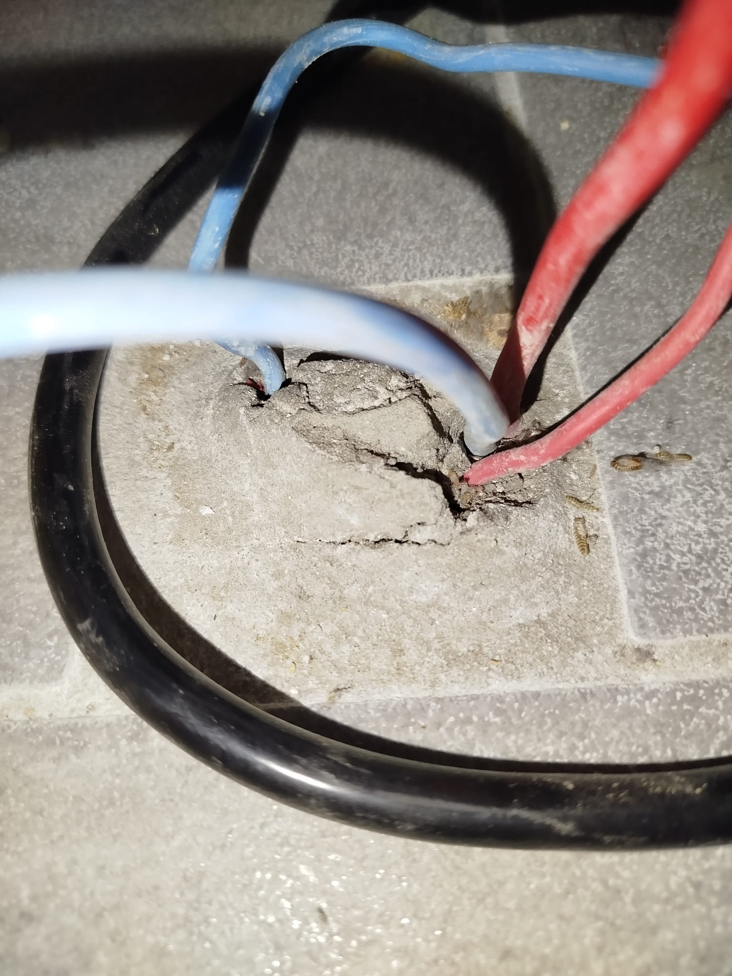

    Bonjour tout le monde,
    Hier, un ami constate que sa plaque à induction (située sur un îlot central, on verra que ça a son importance) ne fonctionne plus. Elle fonctionnait très bien la veille.
    Les vérifications d'usage montrent que le 230V n'arrive pas au niveau de la plaque, alors que le départ sous le disjoncteur est OK.
    Effectivement, le verdict est sans appel : le fil de neutre (en 6mm²) ne présente pas de continuité entre la plaque et le tableau
    Il n'y a, a priori, pas de boîte de dérivation intermédiaire.
    Bon, déjà je ne comprends pas trop comment un tel fil peut se couper, mais soit.
    Mais on n'est pas au bout de nos surprises :
    - il n'y a pas de fil de terre
    - les fils sortent de la dalle tout nus, sans gaine ce qui complique nettement la réparation (et oui, sur un îlot central, pas moyen d'amener d'autres fils en apparent).
    L'appartement date des années 90 et a été "rénové" par le propriétaire précédent.
    A noter que deux fils en 2,5mm² (oui deux et pas trois, car la terre n'est pas non plus présente) alimentent des prises en courant sur l'îlot. Ils sont protégés par un disjoncteur 20A.
    En attendant de faire les travaux nécessaires, et en toute connaissance de cause, je pense qu'il est acceptable d'alimenter temporairement la plaque avec les fils de 2,5mm².
    Sa plaque n'offre pas de réglage, comme c'est parfois le cas, pour limiter la puissance appelée.
    Qu'en pensez-vous ? En utilisant un seul feu à la fois, la conso ne devrait pas dépasser 2-3 kW, mais on peut supposer qu'on oublie cette précaution et que l'on active un jour plusieurs feux à la fois.
    De toute façon, le disjoncteur, bien dimensionné, est censé protéger les fils en coupant le courant avant que l'échauffement ne devienne dangereux.
    Là où je m'interroge, c'est sur l'aspect transitoires : le disjoncteur de courbe C tolère des surcharges.
    Je suppose que si le disjoncteur tolère lesdites surcharges, c'est que les fils aussi.
    J'aurais aimé avoir votre avis.
    Pensez-vous qu'il serait judicieux de remplacer le disjoncteur 20A par un 16A ?
    Merci et bonne soirée

    C'est anormal, et, avant d'aller plus loin, il faudrait faire un bilan de l'existant.
    Je vois manifestement deux sections de fil, très différentes. Quelles sont ces sections?
    On ne voit pas les "sorties" de ces fils dans l'ilot. Il faudrait attaquer doucement le béton pour voir comment arrivent ces fils. Je ne peux pas croire qu'ils sont noyés dans le béton. Ils sont forcément dans une gaine dont il faut voir l'extrémité.
    Cette gaine a forcément une autre extrémité avant d'aboutir au tableau. Il faut la trouver, en suivant la sortie du tableau pour voir par où ça passe. S'il est impossible d'ajouter la terre par le sol, il faudra l'amener par le plafond. Il faudra un fil par ligne avec les mêmes sections.
    Je confirme qu'un fil ne peut pas se couper. S'il n'arrive pas, c'est qu'il n'est pas branché.

    Merci pour ta réponse.
    Oui, la prochaine étape était effectivement de casser autour du béton (en pratique, c'est plus probablement de la colle à carrelage) pour voir si on retrouve une gaine (pas bouchée) dessous.
    Avec un peu de chance, on pourra la récupérer pour passer de nouveaux fils. Sinon, on avisera.
    Il y a effectivement 2 sections de fils : 2,5mm2 pour les prises de courant et 6mm2 pour la plaque.
    J'aurais aimé avoir des avis sur l'utilisation temporaire du 2,5mm2 pour alimenter la plaque.

    Il me semble apercevoir autour des fils 6² (c'est toi qui l'a dit) qu'il y a bien une gaine. De toute façon il n'y a pas photo, il faut dégager délicatement autour des fils. En ce qui concerne l'utilisation du 2,5² et par rapport à la puissance que tu donnes, il n'y a pas de soucis, mais sans terre...... @+

    La question ne se pose pas, il faut aussi une terre de même section, sans laquelle il est suicidaire d'alimenter la plaque dans une cuisine. C'est confirmé par golfo57 que je salue également.

    Ave une "terre" (PE en jaune vert), en cas de fuite, ça passe (très probablement) directement par ce fil, sans la terre, ça traverse ton corps (ou celui d'un enfant). Et ça peut parfois faire mal même si le 30 mA tombe.
    Pour le pb ici, si l'usage d'une rallonge provisoire de bonne section n'est pas possible, utiliser le fil 6 mm2 encore ok pour la terre en repérant bien avec du scotch jaune/vert aux 2 bouts et les 2.5 comme conducteurs. Mais ça ne règle pas le pb de section et ça demande un peu de travail sur le tableau (en espérant que le 6 mm2 ne serve que là)...
    J'ai vu des bricolages indignes sous le carrelage, genre des rallonges noyées avec des raccords à domino "protégés" par un peu de scotch, donc sur de la réno amateur, il faut vraiment s'attendre au pire (il suffit de voir ce qu'ils s'est passé en Suisse).
    Bref, un vrai bilan du câblage est nécessaire... En espérant que ce ne soit pas pareil dans le reste de la maison...

    désolé mais dans ce sujet rien ne convient notamment celui de popop
    le fait de mettre des différentiels et sans broche de terre ne peut être conforme
    il faut impérativement tirer un câble de terre c'est lui qui fait réagir les différentiels a votre place en tant qu'humain
    les prises de courant sans terre ne sont plus conformes aux normes NFC 15-100 depuis pas mal de temps a présent (1991)
    l'installation de la plaque induction visible dans ce post est une véritable hérésie
    celle ci demande en monophasé du câble de section 6² dans une gaine qui permet le coulissement du câble
    le différentiel sera de 30mA bien sur
    et une ligne qui se veut dédiée a la plaque uniquement avec une protection calibrée a 32A
    pour information le disjoncteur magnétothermique divisionnaire de 32A
    ne protège en aucun cas la plaque
    mais uniquement sa ligne d'alimentation pour éviter son échauffement si supérieur en intensité
    la protection de la plaque étant le différentiel de 30 mA point barre
    ne pas respecter un tel montage
    peut je puis vous l'assurer créer de très gros soucis
    pour info
    j'ai contrôlé a la demande d'un expert agrée par un juge
    une installation ayant crée l'incendie d'un apparentement dont 1 des membres de la famille a été hospitalisé
    cela lié au dégagement des fumées
    c'est le sous dimensionnement du câble d'alimentation de la plaque vitro en 1.5² qui en était la cause
