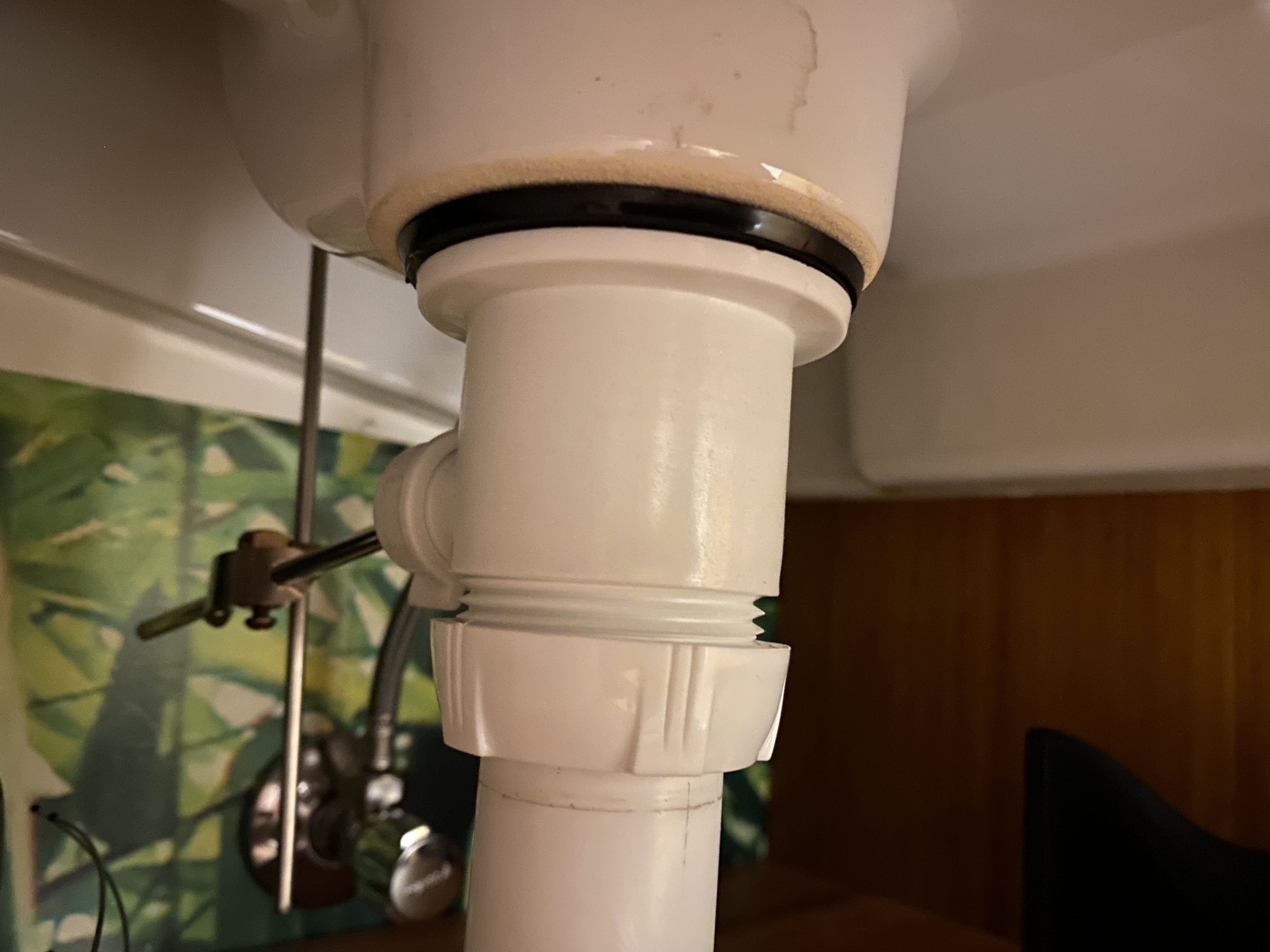

    Récemment l’évier de ma salle de bain s’est mis à fuiter au niveau de l’évacuation (au niveau du joint en caoutchouc/filetage sur la bonde, en dessous de l’évier donc).

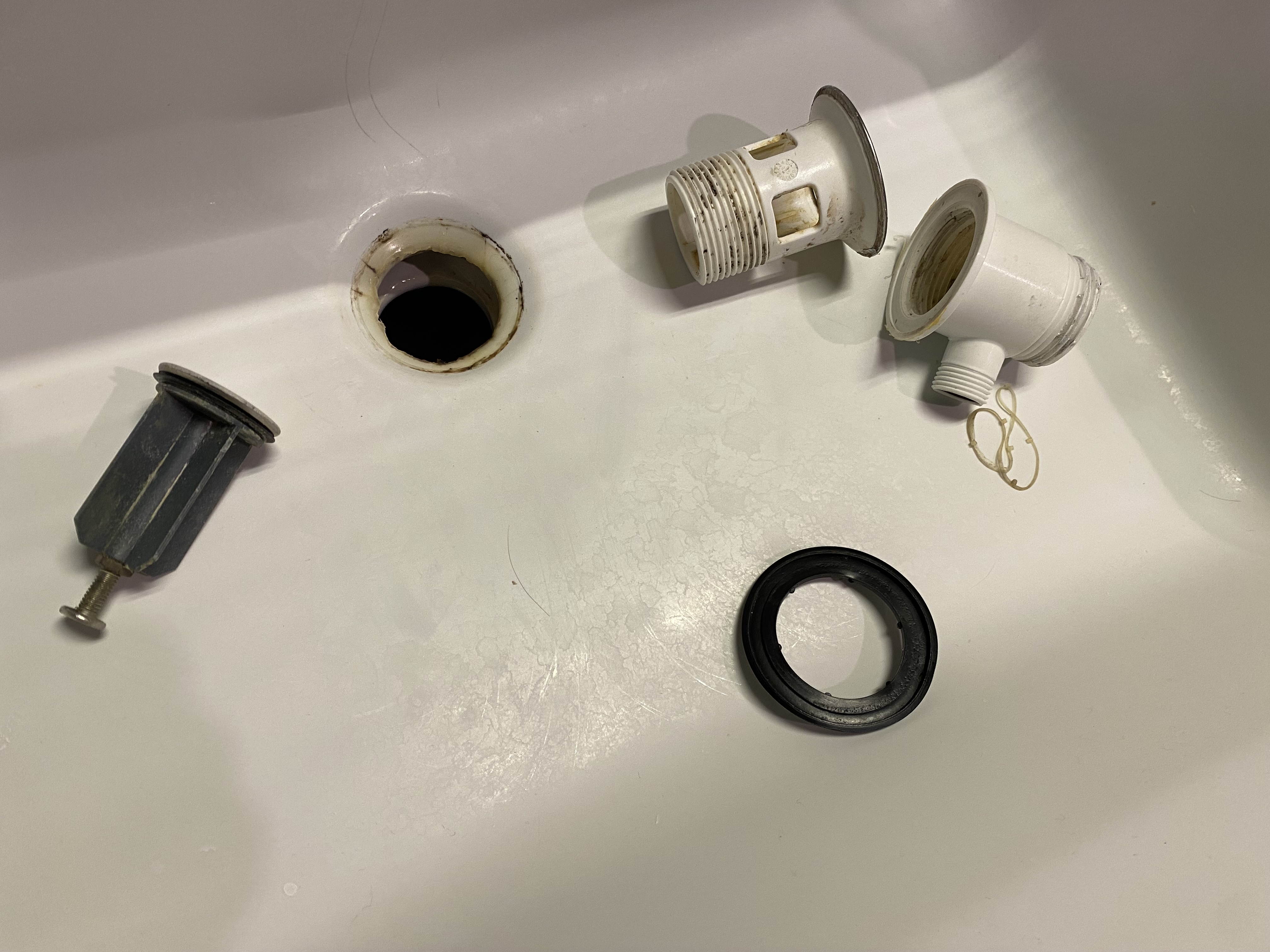

    J’ai démonté la bonde (voir photos) et elle était effectivement fort usée … il y avait plusieurs joints qui semblaient très vieux, et on dirait que la personne qui avait installé ça avant avait mis du mastic silicone au dessus (à l’endroit du contact entre l’évier et la bonde) mais aussi en dessous (vraisemblablement sur le joint en caoutchouc qui assure l’étanchéité entre la bonde et le dessous de l’évier).
    Désolé pour la taille des photos. Sur une photo on voit le système assemblé et sur l’autre le système démonté.
    J’espère être assez clair et utiliser les bons termes, je n’y connais vraiment pas grand-chose en plomberie (peut-être un peu plus grâce à mes recherches) …
    Je pense qu’il faut que je remplace la bonde (bonde à tirette avec trop-plein dans mon cas) par une neuve, mais j’ai plusieurs questions et j’aimerais avoir vos avis notamment sur la marche à suivre, mon but étant d’avoir un résultat étanche sur le long terme.

    BJr à toi, Je ne vois rien de rédibitoire à ta bonde Simplement acheter un e pochette de joint en caoutchouc . Remettre en place et SERRER correctement
    Rien de casser, juste un nettoyage éventuel.La seule fuite possible pourrait etre par le systéme de levier de fermeture
    de bonde sous le l'évier .
    Vaut mieux éviter les emplatres (mastic pate quelconque)
    C'est conçu pour fonctionner avec des JOINTS .

    bjr ,
    Il faut mettre un joint silicone sous la partie évasee de l'entonnoir en plastique dans le lavabo avant de la monter .
    c 'est cette piece qui ne porte pas parfaitement dans le trou du lavabo en porcelaine

    perso, je dirais que c'est bien là l'origine de la fuite.... et en plus d'un joint de caoutchouc neuf... je tartinerais le siège du joint avec... un mastic silicone on néoprène au autre truc vendu pour aveugler les fuites....
    Re : Étanchéité durable lavabo
    Citation Envoyé par Bounoume Voir le message
    oui un dégraissage avec un bon dégraissant ménager on sèche un peu, on peut mettre 2 gouttes d'huile de cuisine sur les filets on visse plusieurs fois en prenant attention que l'huile ne sorte pas du filetage.
    on remonte en calculant que le serrage est fort sur la bonne position, si ca fuit encore une solution comme indique bounoume :
    on termine avec un bon nettoyage du joint et de la portée avec de l'acétone (attention le vrai).
    ensuite on remonte avec du silicone de plombier dessous et dessus le joint.
    on laisse sécher idéalement 24H.
    si ca fuit encore il faut acheter un vidage métal.
    il existe des robinets neuf avec le vidage métal vendu dans le coffret
    mettre un siphon avec joint intégré easyphon.
    j'ai oublié de dire le joint en mousse on le remet il ne sert qu'a ne pas casser la céramique aucune fonction d'étancheité si on n'a rien on prend un morceau de carton dense 0.5mm maxi découpé ensuite il fera sa vie, on peut remonter à sec si la céramique n'est pas trop tordue

    Sur la photo on voit un joint ( que je suppose caoutchouc) et pas d'autres choses ( coté en DESSOUS)
    Si je joint est craquelé (ou autres défauts), il n'y a que par là , qu'il puisse fuir.
    Pas la peine de rajouter quoi que ce soit d'autre

    Si , sur la 2e photo on voit bien de quoi il s agit !

    Effectivement sur la photo 2 on y voit un joint plus que pourri ( avec une "rustine")
    Ca se remplace

    Merci pour vos réponses, ça m’a aidé à voir plus clair, notamment sur le fait que c’est le joint du bas qui est effectivement le plus important en réalité.
    J’ai nettoyé les restes de silicone au-dessus et en dessous. Le dessus est parfaitement lisse, par contre le dessous ne l’est pas, la surface est rugueuse.
    Je suppose donc qu’un simple joint ne suffira pas et qu’il faut que je «*tartine*» le nouveau joint de mastic 100% silicone pour avoir étanchéité (comme conseillait racard dans son message) ?

    À ce niveau, aucune fuite. Quand on ferme la crépine toute l’eau reste bien au même niveau.
    Par contre, deux fuites précisément au niveau des joints usés que j’ai remplacés …
    Pièce jointe 518642
    Voici une vue du siphon. Il y a donc une fuite au niveau du joint plat qui fait contact avec le bas de la bonde, et une fuite au niveau du joint conique que j’ai remplacé qui se connecte au «*U*» du siphon.
    J’ai essayé de serrer moins, plus, de bien nettoyer les parties en contact avec les joints, j’ai essayé plusieurs joints, … bref toujours une fuite.
    Est-ce que c’est un cas classique de «*il faut racheter un nouveau siphon complet vendu avec ses joints parce que sinon il y aura des petits problèmes de tolérance qui font qu’il y aura toujours une fuite*» ?
    Une partie de moi a envie de tout inonder de silicone mais je crains de le regretter plus tard …
    Quelqu’un aurait une idée de ce qui pourrait poser problème ? Dois-je refaire complètement le siphon ?
    Boranus
    J’ai remarqué que quand j’enlevais l’écrou et que je faisais le serrage du joint sur la bonde à la main (en appuyant le tube sur la bonde) il n’y avait pas de fuite …
    Du coup j’ai essayé de serrer beaucoup moins l’écrou et il y a toujours une fuite mais plus petite qu’avant …
    Il y aurait peut-être un serrage parfait à trouver qui éviterait les fuites ? Comme je disais je n’ai aucune expérience en plomberie mais ça me semble tellement absurde …
    Citation Envoyé par Boranus Voir le message
    on remplace le siphon avec joint plat qui chie par un siphon à joint intégré easyphon.
    le sujet est clos
