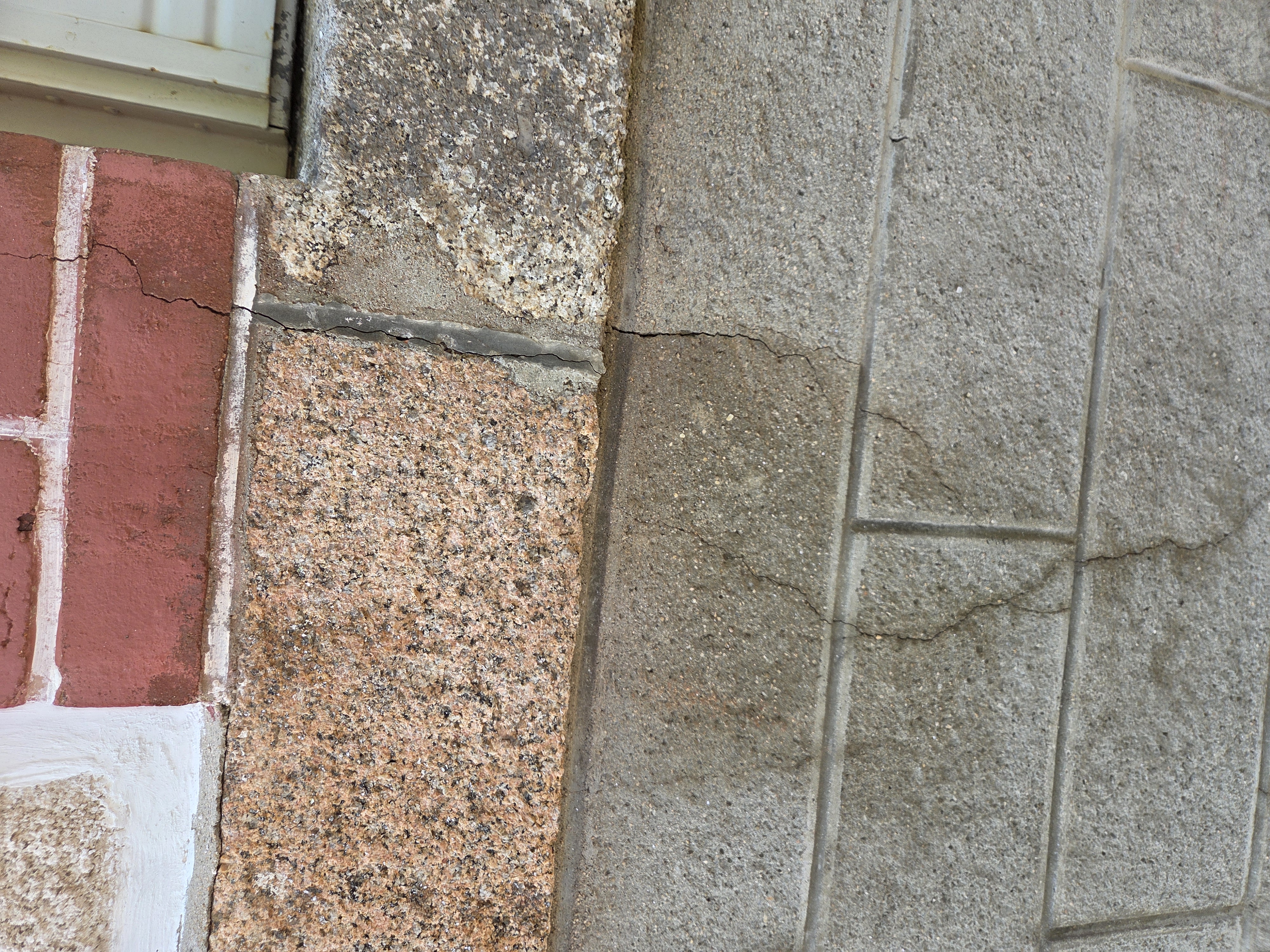

    J'ai sous le jambage d'une fenêtre au rez-de-chaussée de chaussée d'une maison ancienne année 1910. Une petite fissure, mais qui je suppose laisse penetrer de l'eau, à la vue de la tâche sur l'enduit.
    Cette fissure à une très petite largeur, en haut au plus large, le pointe d'une lame ne passe pas légèrement trop épaisse.
    Comment faire pour etancheifier cette fissure ?
    Existe t il des résine très fluide pour celà. Vu la finesse il faut injecter par une aiguille et seringue.
    Est ce faisable?
    Est ce que celà existe ?

    Normalement on élargit la fissure pour la reboucher

    Oui, laisse je souhaite une autre solution. Élargir la fissure fera trop de dégâts. Et esthétiquement ce sera moche. Impossible de raccorder discrètement. Alors que la fissure actuelle est très peu visible

    Vu la finesse de la fissure, ça ne va pas être du gateau.
    Résine fluide = coulure. Même si une partie reste dans la fissure, il n'est pas dit que ce sera efficace.
    Résine moins fluide = il faudra arriver à "bourrer". Donc même remarque.

    Sans élargir, pulvériser peut être plusieurs fois un hydrofuge incolore pour maçonnerie, c'est un produit liquide comme de l'eau afin de pénétrer dans les fissures.

    suggestion un peu atypique, mais que j'ai utilisée.... apparemment efficace:
    la colle à bois extérieur polyuréthanne (variétés expansives au séchage)
    https://www.amazon.fr/Colle-Bois-Ext...9c6eaa093&th=1
    ou bien
    https://www.cdiscount.com/bricolage/...oup%20all%201P
    couleur brune une fois durcie, colle très fluide, qui une fois injectée dans la fissure foisonne en dégageant des bulles.... et donc remplit bien tous les interstices, puis après avoir comblé les interstices elle devient rigide et très adhérente....
    très facile de gratter les éventuels dépassements hors de la fissure.... et on doit pouvoir la peindre ou la teinter ensuite....

    Des traces d'humidité à ont-elles été constatées à l'intérieur ?
    Si non, Surtout si exposé aux intempéries et à l-action du gel, le problème serait alors seulement à suivre avant d'envisager quoi que ce soit (pas facile).
    Vérifier également le coin supérieur opposé.
