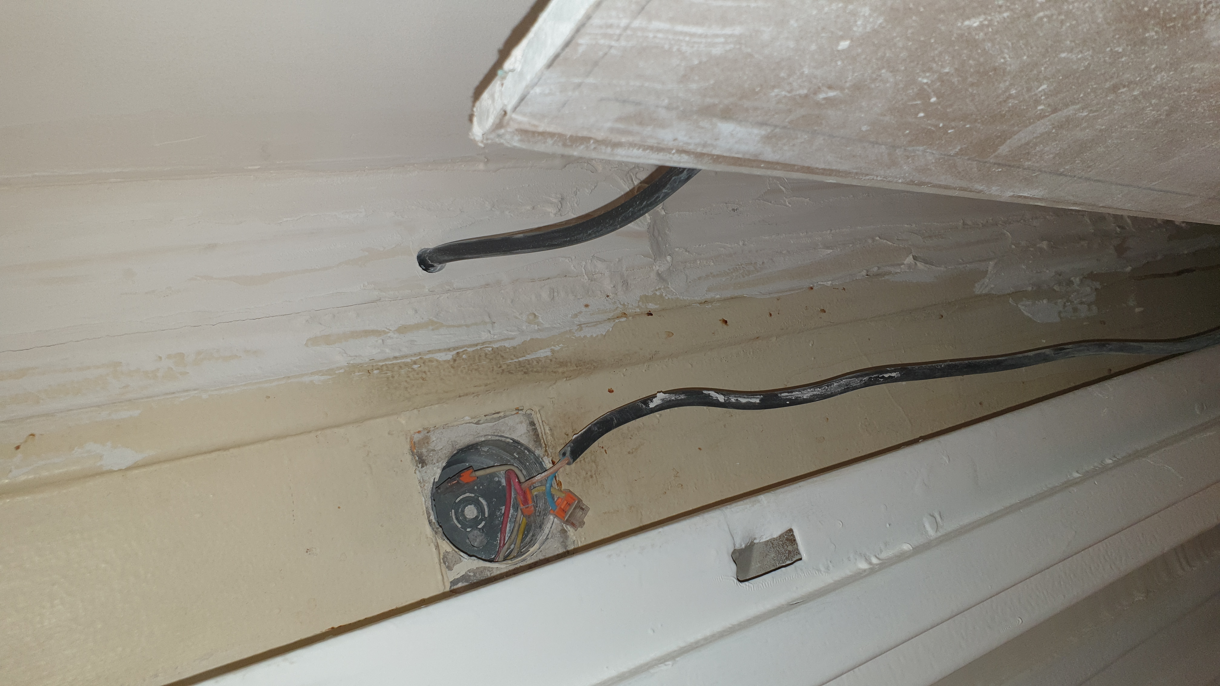

    je cherche à rajouter un bandeau neon led au dessus de l'evier dans ma cuisine, qui serait commandé par l'interrupteur qui allume un plafonnier. L interrupteur ne coupe que la phase donc je n'ai pas de neutre dans la boite.
    j'ai un cable 220v du circuit de prise de la crédence pour brancher le neon
    Est ce que peux utiliser la phase de l interrupteur pour commander un relais 230 finder, donc mettre la phase en serie dans A1 A2 , puis relier le C NC a l'autre circuit en 220v pour commander le neéon?

    ah oui l'interrupteur est juste à coté de l'alimentation du neon
    je ne peux pas récuperer le neutre au plafond

    Piefra
    Re : Electricité: question interrupteur
    Le cicuit part du tableau avec 2 ou 3 fils ( p, n et possible T )
    Si a l'inter , il n’y a qu’un seul fil , la separation est dans une boite intermediaire
    Et certainement avec un fourreau ou tube entre cette boite et l’inter , dans lequel un neutre pourrait etre tiré
    Il faut utiliser un traceur de fil pour localiser les passages et boite intermediaire pas forcement tres visible
    Cdlt
    Cordialement Piefra
    callahan7786
    Citation Envoyé par Piefra Voir le message
    Cdlt
    Nom : 20260412_182413.jpg
Affichages : 74
Taille : 2,82 Mo
    Voici la boite
