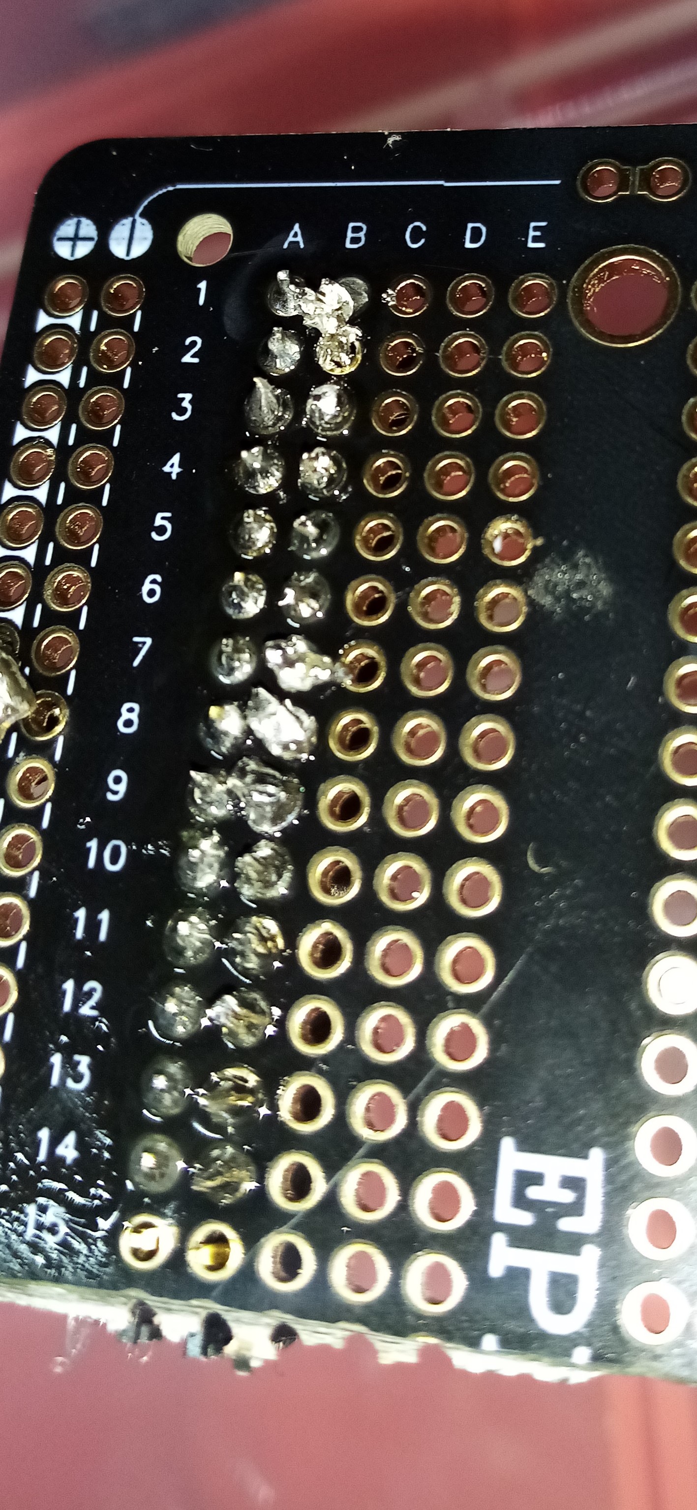

    J'ai toujours le même problème lorsque je soude et aucun des nombreux tutos que j'ai pu regarder ne parle de ce problème
    Je commence à 350°c (Fer Einhell 18V portatif) avec une panne en biseaux petite taille
    Je suis partis de A15, j'ai mis du flux liquide à la seringue sur la 1ere rangée de pastille. Je pose le fer sur A15 puis j'approche l'étain qui fond instantanément et englobe illico la pastille et quand je lève le fer l'étain ne s'étire pas. La soudure me semble tout ça fait convenable
    Jusqu'à A5 je peux répéter le processus sans dégradation bien grave de la qualité, puis à partir de A4 on constate que ça se dégrade . J'ai du mal à faire fondre l'étain, je commence à me retrouver à tenter tout et n'importe quoi (malheureusement je ne me souviens plus quoi exactement pour chaque pastille): chauffer plus longtemps avant d'approcher l'étain, approcher une extrémité différente du fil d'étain chaque fois, etc...
    Et au final je dois maintenir fil+étain plus longtemps, il ne s'étale pas facilement autour de la pastille et quand je lève il s'étire (et vient parfois toucher à coté)
    J'espère avoir assez bien détaillé pour une aide optimale ?
    Merci à vous
    Re : Soudures électroniques. D'où vient mon problème
    il n'y a pas de miracle il faut un bon fer puissance supérieure à 50W avec une panne assurant une bonne capacité thermique et de la brasure SnPb 60/40 avec flux colophane intégré, je n'ai jamais utilisé de flux séparé.

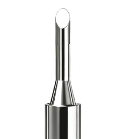

    Je dois recevoir aujourd'hui un étain plus fin (qui a du flux intégré mais c'est aussi le cas de celui que j'ai utilisé là).
    Sinon ce genre de pannes sont bonnes ?
    https://www.amazon.fr/gp/product/B0G...79G85ILA&psc=1
    Car en fait c'est cette forme que j'utilise le plus et je n'ai pas envie de racheter un lot varié juste pour celles là mais GPT m'avait dit que le cuivre n'avait aucun intérêt pour mes types de soudure et seraient même plus fragiles
    Le problème est qu'il n'utilise pas de la soudure SnPb 60/40, et qu'il faut chauffer plus. Pas étonnant que ça foire.
    je pense aussi que le pb vient de la :
    - etain-plomb c'est 183 °c
    - alors que etain-cuivre c 'est 227 °C

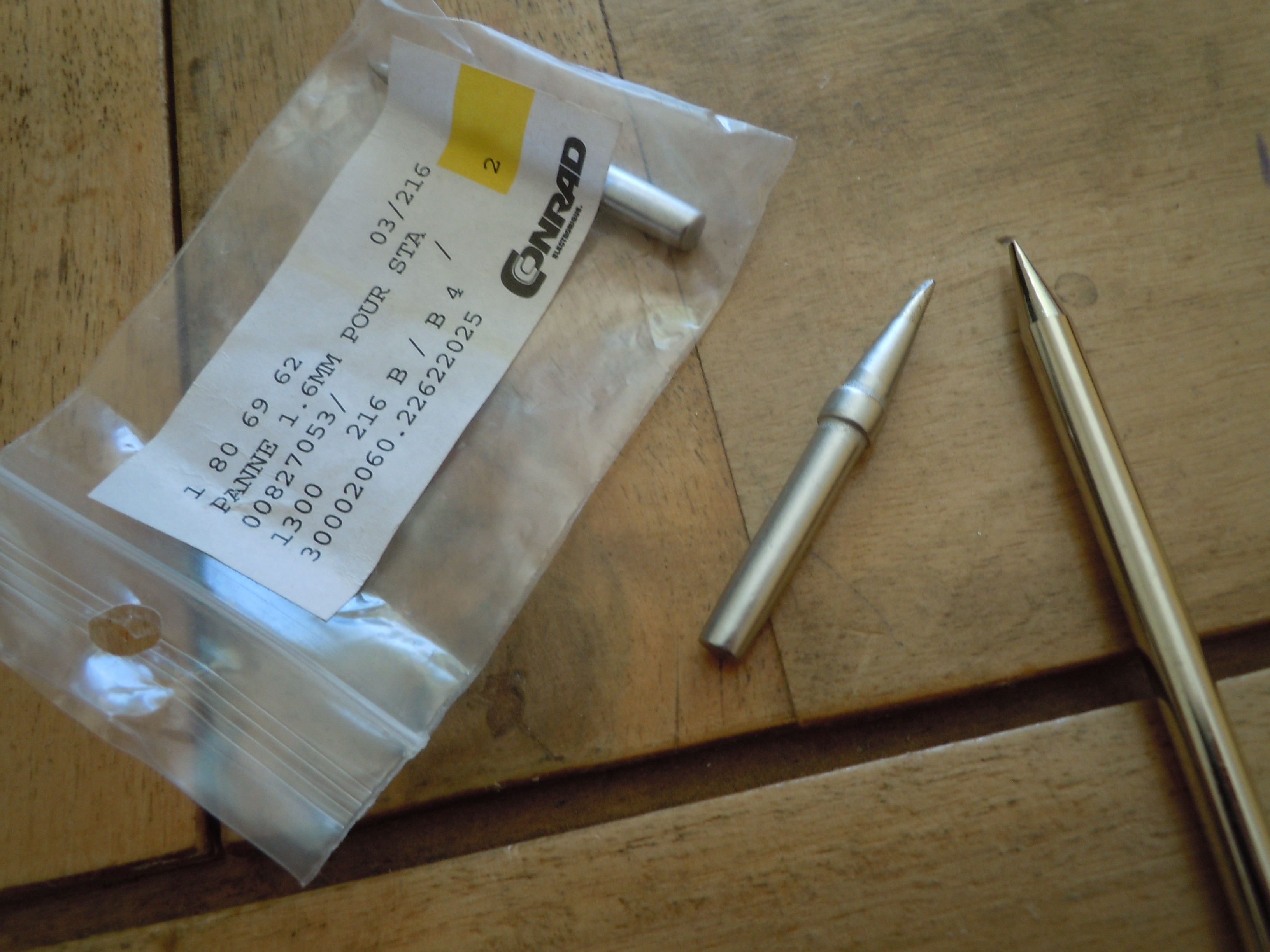

    Bsr,
    un peu de lecture:
    https://www.sonelec-musique.com/elec...l_soudure.html
    nota : les pannes présentées ressemblent à celles que j'ai utilisées pendant 40 ans.
    Jamais vu en pro ce qui ressemble aux tiennes.
    Bjr
    Tu parle jamais d’essuyer ta panne durant le process !
    Il faut l’essuyer regulierement entre les soudures pour ejecter la soudure trop cuite
    Et perso je prefere les eponge metal dore plus rapide et repetitive ( juste plonger la pointe )
    et en fin d’un travail , plusieurs coup sur une eponge naturelle mais sans eau ( humidite d’origine qui ne seche pas ) en plus
    ( mes panes weller dure plusieurs annees , voire 10ene , avec un usage quotidien )
    Je met 350°C pour de la 60 40 pb et 400 pour la pb free , voire plus pour des reprise ou dessoudage sans rajout de 60 40
    Pas de pane plate pour ces petites soudures, une panne ronde effilée C'est pas de chaudronnerie §
    si le fil de brasure est trop fin par rapport à ce qu'il faut souder -> galère
    si la panne est trop fine par rapport à ce qu'il faut souder -> galère
    soudure sans plomb si la température n'est pas bonne (trop froid ou trop chaud) -> galère
    pastilles non dégraissée -> galère
    j'avais du mal dans certains cas à souder avec une panne fine sur des pastilles moyennes, depuis que j'ai mis une panne en biseau suffisamment grosse ça va nickel car l'inertie thermique de la panne est suffisante pour assurer la soudure et permet de recharger en chaleur entre deux soudures
    le souci que tu rencontres est sans doute lié à la température de la panne trop fine qui dissipe trop vite sa chaleur à mesure des soudures et ne parviens pas à recharger entre deux soudures, ou alors, à l'inverse, la panne continue à monter en température à mesure des brasures et finit par être trop chaude et bruler la brasure
    à voir le bon compromis panne/température
    perso je règle sur 450°, je ne sais pas s'ils sont effectifs ( jamais mesuré)
    La panne se nettoie très très régulièrement. (Pas entre chaque soudure mais pas loin)
    Sinon ça finit par faire des soudures moches.
    Tant que c’est pas brillant c’est pas bon!
    Je thermostate à 325° et j'utilise ce genre de pane:
    Panne pas propre je veux bien, mais pas après 5 brasures de ce type.
    Quand je fais du CMS au fer à souder, bien sûr que je nettoie ma panne entre chaque brasure, parce que vu la micro-goutte de soudure que ça représente, le moindre corps étranger donne un truc ultra moche.
    Mais sur du traversant, au pas de 2.54, tu peux enchaîner 30 brasures que la dernière sera pas aussi moche que sa 5eme !
    Soit il a 5 mains gauche, soit son fer est une bouse (mais quand le fabricant annonce 100W avec une autonomie de 2h30 sur une batterie de 36Wh... comment dire... les calculs sont pas bon Kevin !)

    Gyrocompas
    Pour simplifier la compréhension, il faut conserver un schéma dans la mémoire, celui des machines automatiques de soudage.
    La carte équipées avec la soudure déposée là où c'est nécessaire, passe dans un tunnel présentant plusieurs zones de températures de façon à respecter celle autorisée par les composants.
    La vitesse de déplacement permet l'exposition lors du passage dans chaque zone.
    Autrefois, les dames qui assemblaient les cartes électroniques, le faisaient par habitude, pas trop vite, pas trop longtemps.
    La qualité était parfaite, vérification en tirant le composant, il restait sur la carte.
    La courbe doit s'adapter à l'alliage utilisé.
