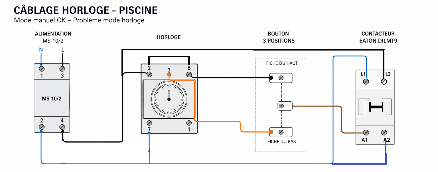

    Je sèche sur un branchement d’horloge pour ma piscine : je n’arrive pas à faire fonctionner le mode « horloge », alors que le mode manuel fonctionne correctement.
    Je dispose d’un MS-10/2 d’où proviennent la phase et le neutre.
    En dessous, sur les bornes 2, sont branchés les neutres : un neutre part vers mon EATON DILMT9 en L1, et un autre part de la borne 2 du MS vers la borne 7 de mon horloge.
    Sur la borne 4 de mon MS, j’ai des fils noirs (phase) : l’un part vers L2 de mon EATON, et l’autre va vers la borne 2 de mon horloge.
    Horloge :
    J’ai un pont entre la borne 2 et la borne 8 (phase).
    Un fil orange est branché en borne 3 et part vers un bouton 3 positions (fiche du bas).
    Une phase (fil noir) part de la borne 8 vers le bouton 3 pôles (fiche du haut).
    Bouton 3 pôles :
    J’ai donc le noir qui arrive en haut, l’orange en bas, et un marron qui part vers A1 de mon EATON (borne centrale).
    EATON :
    Le A1 vient du bouton (milieu), et le A2 vient de la borne 7 de mon horloge.
    Voici une photo:
    Voila le schema:
    Donc ma question: "pourquoi mon mode Horloge ne fonctionne pas (quand le bouton est en haut) alors que le mode manuel (quand le bouton est en bas) fonctionne bien.
    Et une fois que j'ai réussi à réparer mon mode "horloge", je souhaiterai installer un SHELLY 1PM. Voici mon module:
    Un grand merci pour votre aide

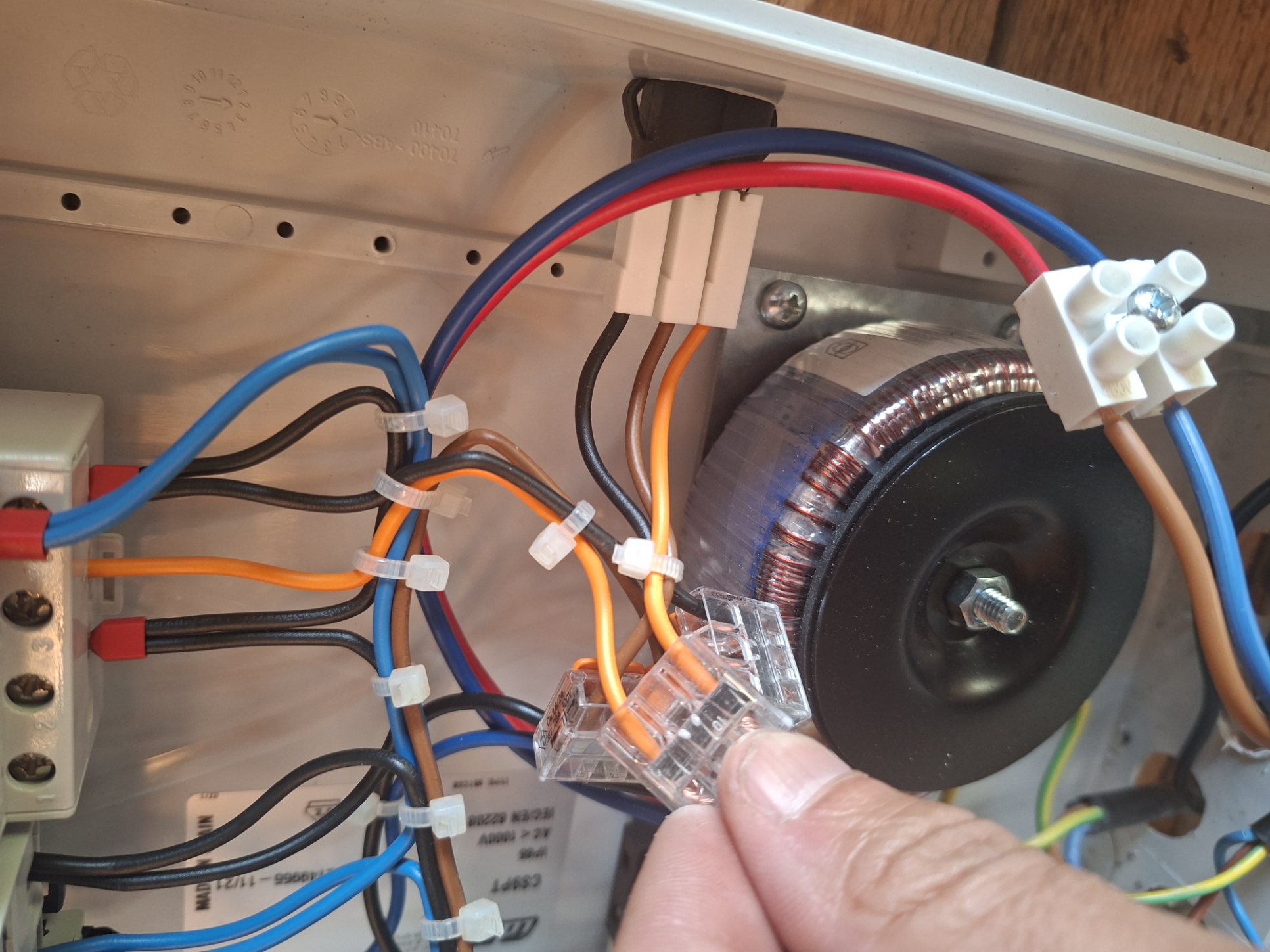

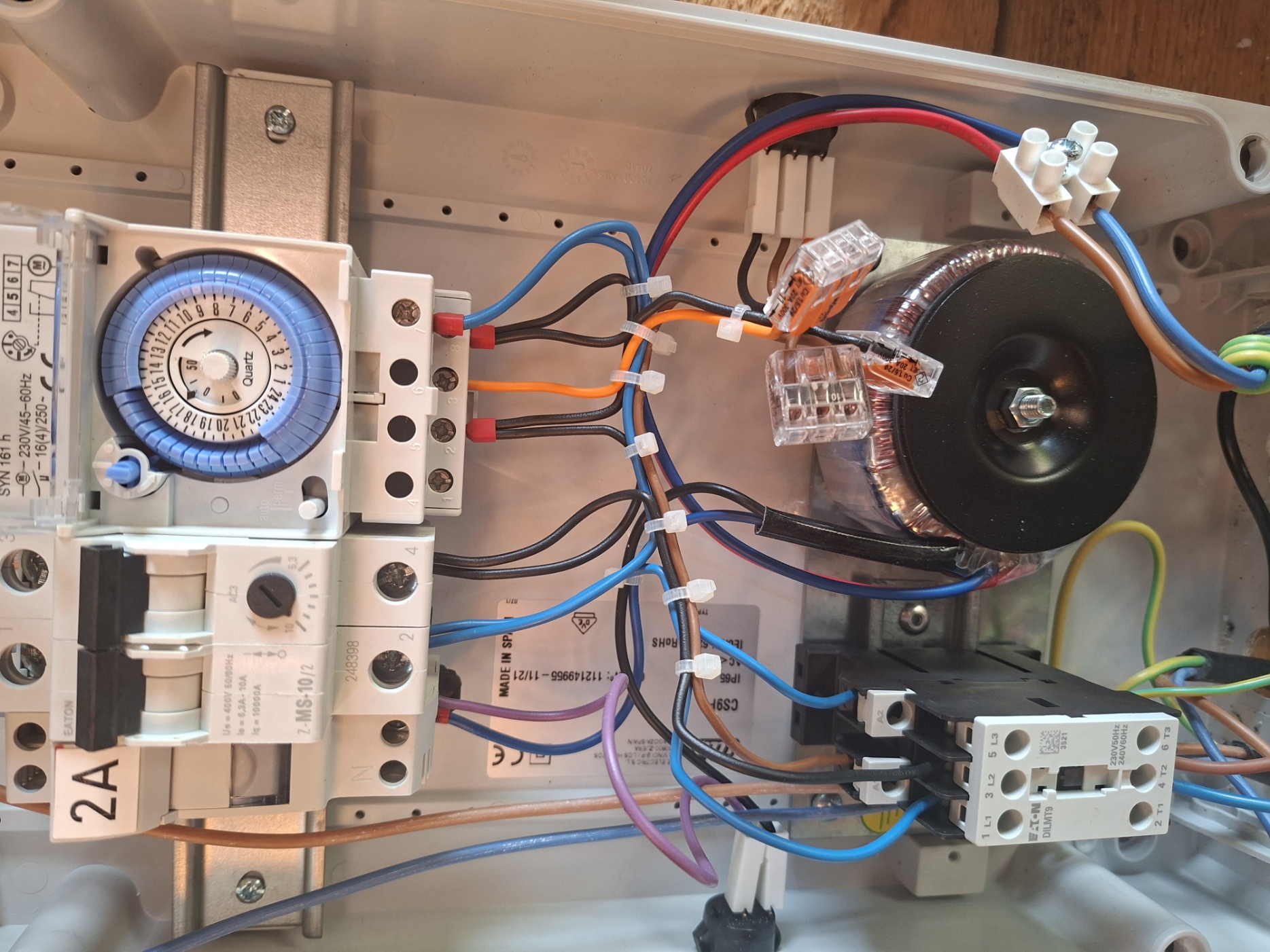

    Nom : 20260424_191006.jpg
Affichages : 189
Taille : 916,0 Ko
    >Voici la photo de mon installation actuel. Qu'en pensez vous ?

    Perso j'aurais mis le fils orange et pas en 1, sinon elle fonctionne à l'envers.
    Carminas
    Carminas
    Re : Piscine : Brancher une horloge et un SHELLY 1PM
    Lire "j'aurais mis le fils orange en 1 et pas en 3"

    Le vrai problème vient du fait que le mode « auto » ne fonctionne pas. Il y a donc, en théorie, un mauvais branchement, non ?
    Je comprends le fil orange sur 1 ou sur 3, mais cela n’explique pas la panne que je rencontre.
    Concernant le fait de supprimer l’horloge pour mettre le Shelly à la place, je ne suis pas très favorable à cette solution. En effet, si mon Shelly tombe en panne, je souhaite pouvoir me dépanner rapidement en repassant en mode horloge, le temps d’intervenir.
    Avez-vous des idées concernant la panne et le branchement du Shelly ?
    Carminas
    Si vous mettez le fil orange en 3 et pas en 1, l'horloge n'alimente rien aux heures programmées.
    Pour le Shelly tout dépend si vous voulez qu'il puisse forcer le fonctionnement de l'horloge (auquel cas, il faut le mettre en parallèle de l'horloge), ou si vous ne voulez qu'il fonctionne que pendant la plage de fonctionnement de l'horloge (auquel cas, il faut le mettre en en série avec l'horloge)
    Sauf que meme si je mets en mode "perm", ca marche pas.
    J'ai testé le courant entre ORANGE (3) ET NOIR (2) quand je suis en "perm", et j'ai bien 240V.
    Le fait de passer l'orange au 1 au lieu du 3, ca fait juste inverser l’interrupteur non? Ca n'explique pas que le mode "permanent" ne fonctionne pas si ?
    Et je me pose aussi la question du petit bouton en haut a gauche de l'horloge. Je le comprend pas ... N'es pas lui le probleme a la place des branchements ?

    Il faut tester les tensions par rapport au neutre (bleu en 7)

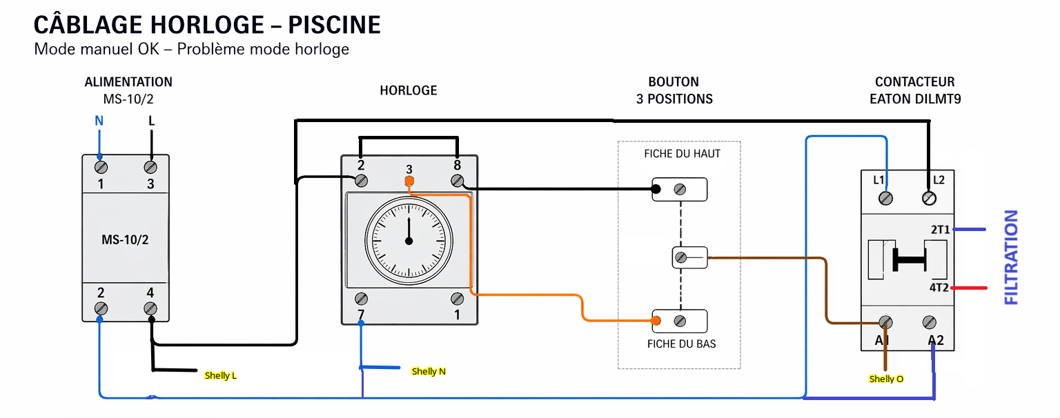

    Quand l’horloge est en permanent, la filtration ne fonctionne pas non plus.
    Tout le mode « auto » ne fonctionne pas, même lorsque j’active les bons horaires. Il y a juste le mode manuel (via le bouton 3 poles) qui fonctionne
    EDIT : j’ai demandé au client de tourner le petit bouton en haut à gauche et de faire des tests. Il vient de me confirmer que tout est désormais opérationnel. Il va maintenant régler l’horloge à l’heure et programmer ses plages ON/OFF. En théorie, tout est donc rentré dans l’ordre : le problème provenait de ce petit bouton en haut à gauche.
    Maintenant que l’horloge fonctionne (mode auto et mode permanent) et que le mode « manuel » est également opérationnel, je souhaite brancher mon Shelly 1PM.
    Ce relais ne fonctionne pas comme un relais classique, où un courant vient piloter une ouverture ou une fermeture de contact. Il fonctionne avec l’alimentation que l’on injecte dans le Shelly, et le relais s’ouvre ou se ferme ensuite en interne. De ce fait, je n’arrive pas à trouver une logique de branchement cohérente.
    Je souhaiterais le brancher sur le mode « manuel » (donc sur les fils marron et noir).
    Quelqu’un pourrait-il m’aider à le câbler ?

    Pourquoi avoir choisi le 1PM qui a une fonction de mesure de puissance qui ne sera sans doute pas utilisée ici, et pas un 1 "simple" qui a un contact sec qui serait plus simple à intégrer ?
    Et on ne sais toujours pas quel serait la fonction voulue avec ce Shelly...

    Je souhaite piloter ma piscine.
    J’ai choisi ce Shelly, car j’y ai également installé le module Shelly Plus Add-On, qui vient se clipser, ainsi qu’une sonde de température DS18B20. Cela simplifie l’installation.
    L’objectif est donc de mettre le mode manuel en marche et de pouvoir gérer le ON/OFF de ce mode manuel via mon Shelly.

    Le Shelly Plus Add-On se monte aussi sur le Shelly1 Gen 4
    Forhorse
    Cela dit, vu la fonction souhaitée, rien de compliqué...

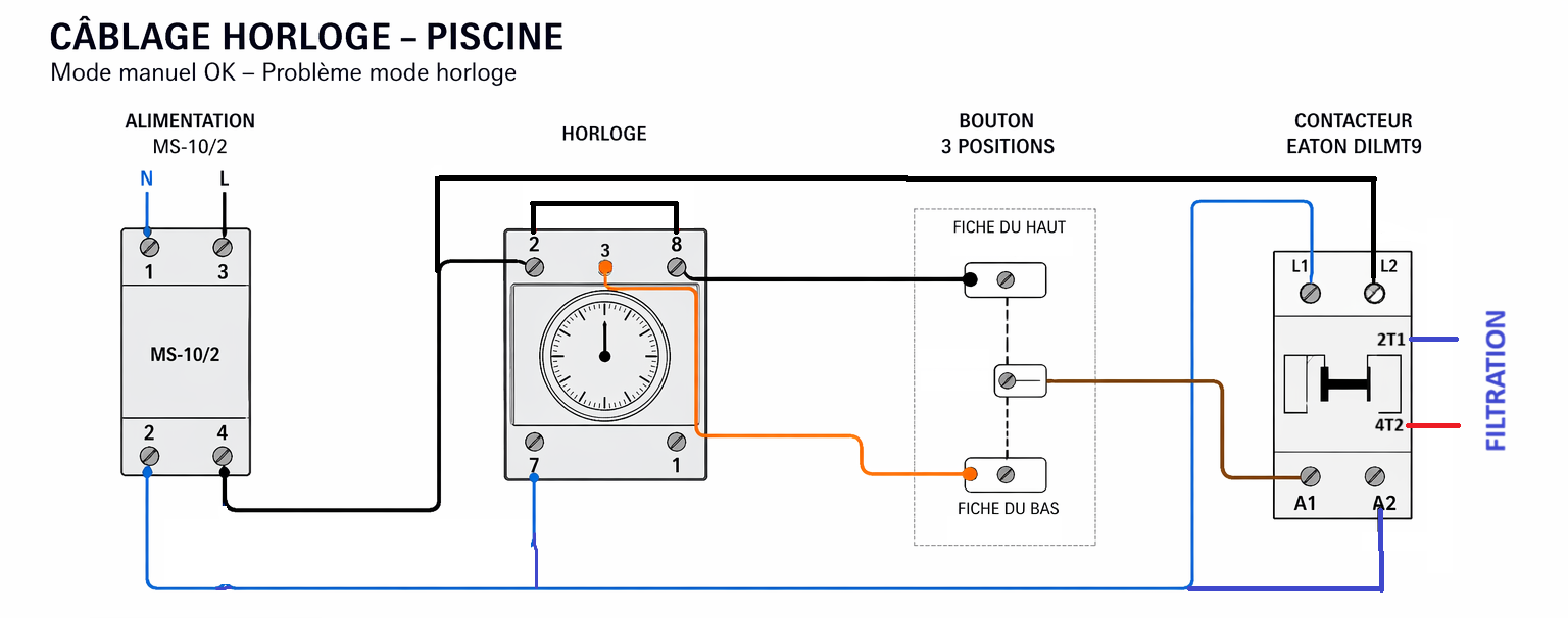

    Nom : 92b89201-5161-4891-8af7-5d17cf2b8527.png
Affichages : 180
Taille : 250,4 Ko
