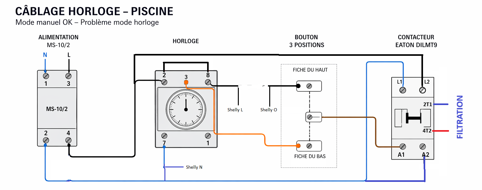

    Citation Envoyé par alex43_b Voir le message
    L’objectif est donc de mettre le mode manuel en marche et de pouvoir gérer le ON/OFF de ce mode manuel via mon Shelly.
    Par rapport à cette demande, j'aurais plutôt cablé comme ceci :
    Nom : 92b89201-5161-4891-8af7-5d17cf2b8527.png
Affichages : 76
Taille : 306,5 Ko
    Carminas
    Forhorse
    Re : Piscine : Brancher une horloge et un SHELLY 1PM
    Citation Envoyé par Carminas Voir le message
    Pièce jointe 518750
    Possible, la demande est pas très claire...
    Mon schéma permet de forcer le mode manuel, quelque soit la position du bouton.
    Le tient permet d’interdire le mode manuel. (mais du coup si le Shelly tombe en panne, on a plus de mode manuel... et vu que ça à l'air de faire peur au demandeur...)
    Si le demandeur veut les 2 fonctions, il faut 2 contacts... C'est un problème archi classique identique à celui du pilotage des chauffe-eau par de la domotique et dont des centaines de schéma circulent sur le net.
    L'art et la manière de chercher des complications où il y en a pas...
    ir
    C'est TON point de vu ..... tu as le DROIT d'en faire état.... si cela te ..... soulage !
    Carminas
    Oui mais dans ton schéma, le contacteur s'enclenche :
    - tout le temps, si on est en mode manuel
    - quand l'horloge ou le Shelly le demande, si on est en mode auto
    Pas certain que ce soit ce qu'il veuille.
    Dans le mien, le contacteur s'enclenche :
    - quand le Shelly le demande, si on est en mode manuel
    - quand l'horloge le demande, si on est en mode auto
    Pas certain non plus que ce soit ce qu'il veuille
    Il faut que la demande soit clarifiée, afin d'affiner la manière de faire le câblage.
    Dernière modification par Carminas ; 25/04/2026 à 13h30.

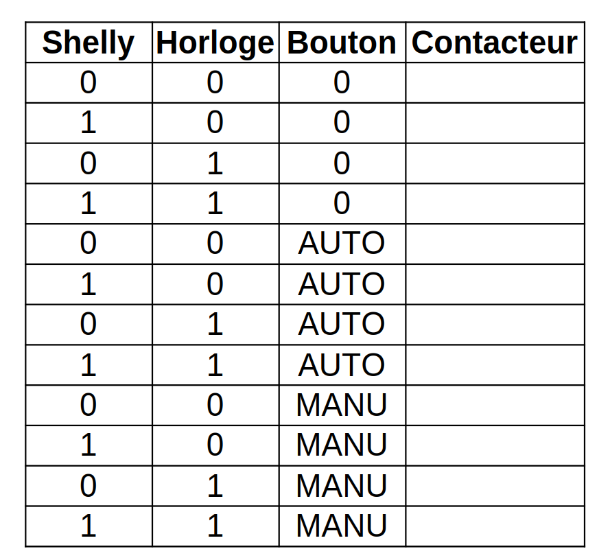

    Forhorse
    THAT is the question !
    C'est bien pour ça que j'ai demandé le cahier des charges (une table de vérité serait top) plutôt qu'une explication vaseuse d'une ligne.
    Dernière modification par Forhorse ; 25/04/2026 à 14h57.
    Forhorse
    Allez, parce que sinon je sens que ça va encore durer 30 pages pour rien...
    A compléter par le demandeur :
    Nom : Capture d’écran du 2026-04-25 16-07-42.png
Affichages : 61
Taille : 74,9 Ko
    @ alex43_b
    Pour information, ton schéma posté en # 1 et #3 est nul. C'est une "photo" et non un schéma.
    Il y a plusieurs types de schémas suivant la technique concernée.
    Pour ton cas, 2 schémas sont à envisager :
    1) Le schéma électrique qui permet au 1er coup d'oeil de comprendre le fonctionnement.
    Ce schéma doit représenter symboliquement l'intérieur des composants.
    Ce schéma doit être utile pour toi lorsque tu auras à intervenir plus tard.
    - pour tous les composants, repérage des bornes : OK
    - disjoncteur: les bornes entrée, sortie, quels sont les pôles protégés, coupés, ....
    - horloge : un petit moteur et un contact avec le commun (CO), le contact travail (ou NO), le contact repos ( ou NF)
    - inverseur : on arrive à deviner le fonctionnement ...
    - contacteur : on arrive à deviner le fonctionnement, représenter la bobine de commande, le/les contacts en coupure.
    2) Le schéma de câblage qui représente la manière dont le schéma électrique a été respecté.
    Il s'agit en fait d'une "photo" de la réalisation qui en principe ne permet pas de comprendre le fonctionnement.
    (Sauf cas extrêmement simples)
    Partant du schéma 1) on arrive facilement à le modifier pour ajouter le Shelly :
    Shelly qui doit représenter symboliquement l'intérieur des composants, les bornes, (revoir ton lien au post #1) ....
    alex43_b
    Désolé pour le délai, j’étais en déplacement.
    Merci en tout cas d’avoir étudié ma demande. Je vais donc essayer de la clarifier :
    Je souhaite installer un Shelly EM que je possède déjà, afin de piloter la filtration de ma piscine via smartphone.
    Je veux conserver mon sélecteur 3 positions :
    1 - mode horloge (fonctionnement automatique)
    2 - mode 24/24 (marche forcée)
    3 - arrêt
    Mon besoin est le suivant :
    Le Shelly doit rester alimenté en permanence, quelle que soit la position du sélecteur.
    Mode horloge : fonctionnement normal via programmation, le Shelly ne doit pas empêcher ce mode.
    Mode 24/24 : marche forcée, pilotable ON/OFF via le Shelly.
    Mode arrêt : filtration arrêtée, sans horloge ni commande, mais Shelly toujours actif et connecté.
    Est-ce que ce montage est possible et comment le câbler ?
    Carminas
    C'est le schéma que je vous ai donné plus haut.
    Eventuellement explicitez ce que vous appelez "Shelly toujours actif et connecté."
    Dernière modification par Carminas ; 01/05/2026 à 21h45.
    Carminas
    alex43_b
    Je ne veux pas qu'il soit déconnecté du réseau electrique, donc éteint et non connecté.
    Je souhaite qu'il soit toujours branché, même si il ne puisse pas piloter la filtration (en mode horloge et éteint)
    Carminas
    Ok c'est bien le cas dans mon schéma car il est alimenté par une phase permanente (fil noir que j'ai prise sur 8, mais que vous pouvez prendre n'importe où).
    Dernière modification par Carminas ; 02/05/2026 à 08h30.
