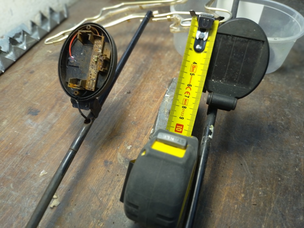

    Les décors lumineux extérieurs solaires souvent très jolis.
    Malheureusement le système d'alimentation dure peu de temps pas suite de l'oxydation, notamment autour de la batterie.
    Le joint entre les 2 parties du boitier est souvent absent et il n'y a jamais d'orifice pour évacuer la condensation.
    Evidemment ces gadgets bon marché ne sont pas IP44 !
    Peut-on trouver des pièces détachées pour redonner vie à l'objet ?
    Ci-joint photo de l'alimentation solaire.

    Bonjour michactal et tout le groupe
    Citation Envoyé par michactal Voir le message
    ... Ci-joint photo de l'alimentation solaire.
    Ta photo est restée dans ton presse papier.
    ... Evidemment ces gadgets bon marché ne sont pas IP44 !
    Peut-on trouver des pièces détachées pour redonner vie à l'objet? ...
    Non, il n’est pas prévu des pièces en SAV. Le prix de ces gadgets est tellement bas que ce n’est pas prévu pour dépasser un été. J’en ai aussi qui vieillissent très mal, dont la batterie qui se trouve complètement déchargée tous les matins. Elles ne font que 1,2V et sont boostées pour alimenter une LED de plus de 2V.

    Bonjour Gienas,
    A défaut de trouver des pièces peut-on acheter un bloc solaire adaptable ?
    Re : Réparation décor lumineux solaire
    ... A défaut de trouver des pièces peut-on acheter un bloc solaire adaptable ?
    J’ai exactement les mêmes dans le même état que le tien, acheté chez Lxxl qui finit par une boule à facettes.
    À ma connaissance, il n’est pas prévu de SAV. Moi, j’ai récupéré les panneaux solaires et le booster, ainsi que la LED. J’en ferai autre chose.
    Tous les modèles que j’ai eu entre les mains vieillissaient très mal.
