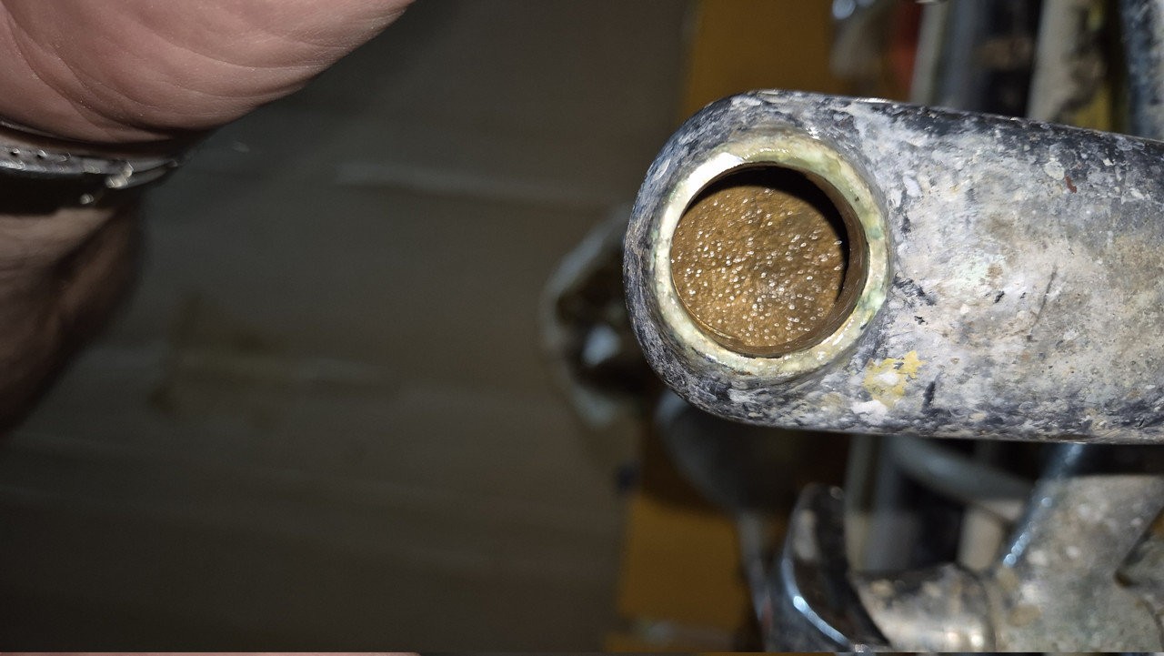

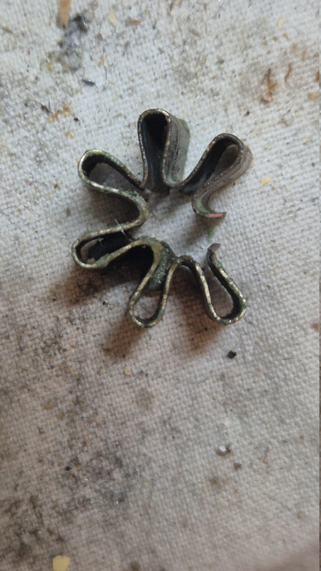

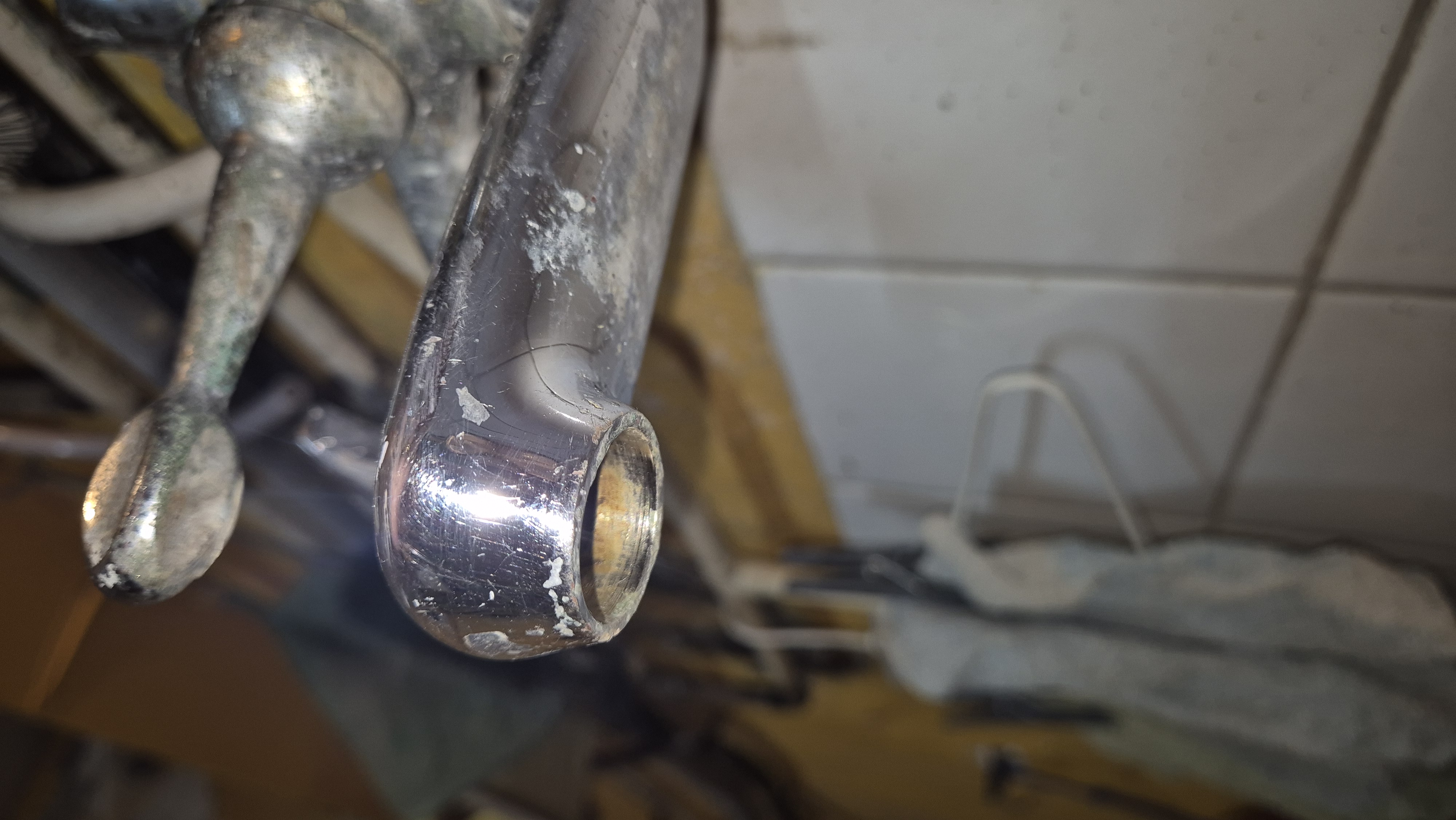

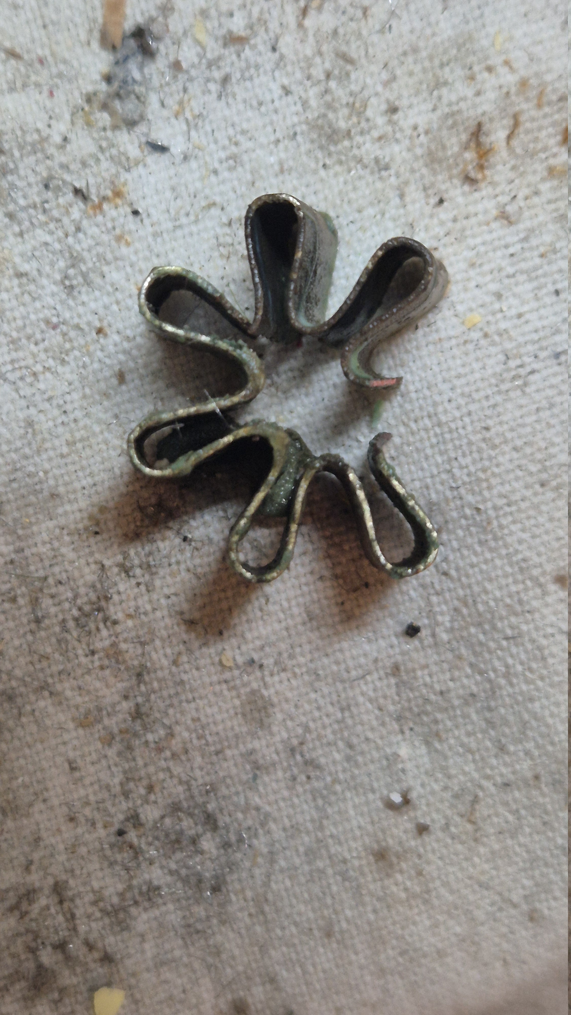

    J'ai un ancien robinet de baignoire que j'ai installé dans mon atelier au sous-sol qui a un brise-jet en forme de ressort en étoile.
    Il était en place en extension mais à force, il a rouillé et s'est cassé.
    Nom : 20260518-191122.jpg
Affichages : 71
Taille : 2,60 Mo
    Le diamètre intérieur du robinet est de 21,5 mais sans pas de vis.
    Par quoi pourrai-je le remplacer ?
    Je ne retrouve pas d'équivalent.
    Merci de votre aide et de vos conseils

    filetage ou pas sur le robinet ?

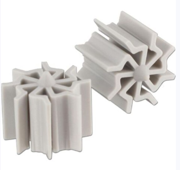

    Bsr,
    peut-être ce modèle ?
    https://www.manomano.fr/p/brise-jet-...presto-2129037
    Nom : brise-jet.jpg
Affichages : 178
Taille : 27,6 Ko
    Je n'ai pas réussi à trouver le diamètre....

    La structure ressemble à un soleil noir…

    Oui effectivement mais sans le diamètre, difficile de savoir. J'ai cherché des info sur les robinets Presto P600 mais je n'ai pas trouvé non plus.

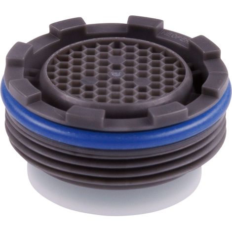

    Sinon, je me demande si ce modèle irait ? Je ne sais pas si le pas de vis avec son joint torique pourrait bien se coincer dans l'ouverture.
    https://www.manomano.fr/p/hansa-cach...ycomb-37699281

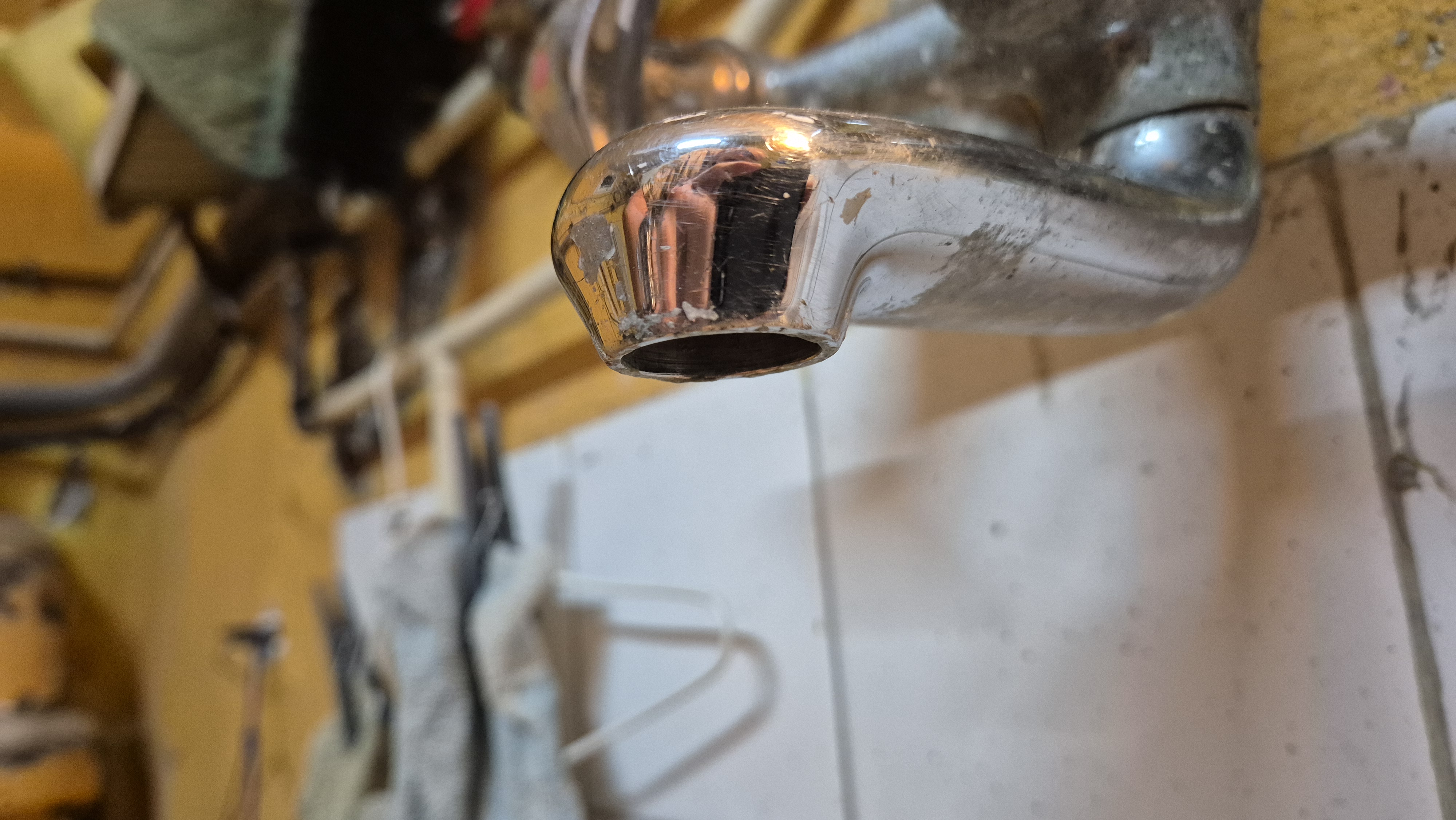

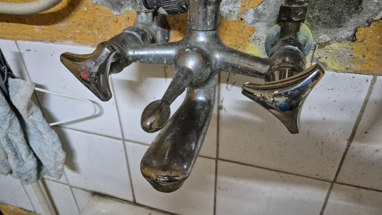

    Si on pouvait l... VOIR le fameux ROBINET, peut etre que.......!!!
    Je veux bien qu'il soit...... ancien, mais cré bon ( censuré) vu d'içi ( ou ça ) je discerne trés mal les contours de l'objet!!

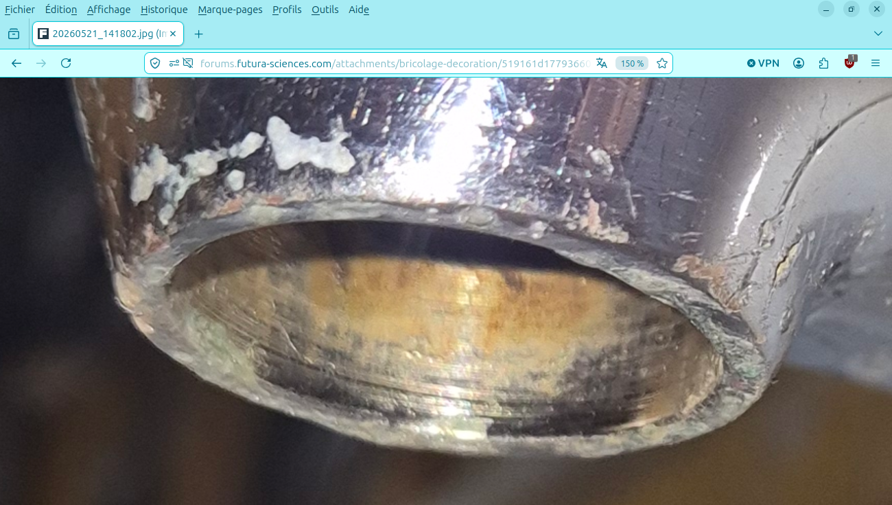

    jlchaps
    Re : Brise-jet ancien robinet
    Voilà ...
    Dernière modification par gienas ; 21/05/2026 à 12h44. Motif: Suppression de doublons d’images inutiles
    Citation Envoyé par jlchaps Voir le message
    Voilà ...
    À voir le ”trou” du robinet, je pense que c’est un filetage standard très fin que l’on trouve en rechange avec la capsule brise jet dedans.
    jlchaps
    Non il n’y a vraiment pas de filetage... même très fin.

    Il faut dévisser la collerette......qui est pleine de calcaire
    jlchaps
    J'ai nettoyé comme j'ai pu le calcaire et il n'y a rien à dévisser

    REmoi, Je ne suis pas sur qu'un filetage ne soit pas existant,
    Si on zoome on peut voir: (page jointe) des traçes de filetage (mais assez difficiles à percevoir ,)
    Filetage qui semble "mangé" par le calcaire (plus efficasse)

    Franchement, je ne pense pas que ce soit des traces de filetage mais des traces qui ont été provoquées par le brise-jet à ressort qui dévait être en extension et qui au fur et à mesure de sa détérioriation a rayé la surface.
    Ce brise-jet très particulier, devait être de plus grand diamètre et se monter en force pour éviter qu'il parte sous la pression de l'eau

    Je ne pense pas que le calcaire use le filetage mais plutôt le colmate.
    Je suis d’avis de détartrer (pinceau et vinaigre ou tampon coton imbibé de vinaigre plusieurs fois) pour constater, et essayer le mousseur fileté.
    https://www.leroymerlin.fr/produits/...-78048305.html
    pour moi, les anciens se faisaient pas ch... à faire un filetage fin qui finit par être soudé par le tarte et devient dans certains cas indémontable (bonne affair epour le vendeur)
    d'ailleurs, y a t'il un filetage sur la partie brise jet en étoile ? perso je n'en vois pas

    Je vais essayer de mettre le truc gris/bleu que j'ai montré plus haut avec un joint de collage silicone ... ça tiendra certainement.
