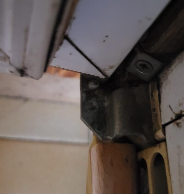

    Dois je prendre un encastrable à charnière et adapter quelque chose avec les gonds (existants ou pas) ? Est ce quil y aura toujours des trous au dessus de la porte pour ce genre de montage ?

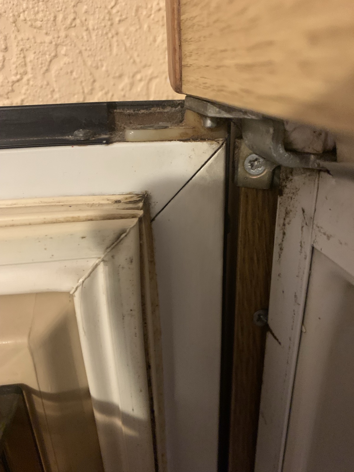

    Je me suis mal exprimé. Aujourd'hui, la porte du frigo est fixée (il faut que je regarde précisément comment d'ailleurs) sur un fin encadrement en métal revêtu d'un habillage. Et cet encadrement est fixé au mobilier de la cuisine via ces gonds.
    Si jamais la porte du frigo est désolidarisable de la porte en métal, peut etre que, dimensions similaires oblige, je pourrais simplement adapter, si je dois enlever la porte métallique habillée, alors en effet, un encastrable avec charnieres pourra etre mis en place mais ca va être vraiment trés moche...a ce compte, peut etre y mettre un normal.

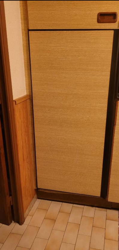

    sur la photos on ne se rend pas compte du type d'appareil
    dans une installation comme celle ci il faut soigner la fixation du frigo dans le meuble ainsi que la distance du frigo per rapport au bord exterieur du meuble, sous peine d'avoir des entrées d'air parasites, une température incorrecte et du givre en excès

    Je vais inspecter. Pour moi aucune glissière comme j'ai chez moi. La porte du frigo est solidaire de la porte du meuble, qui tient par des gonds. J'ai juste un doute sur la solidarité (vis, colle...).
    La meilleure des choses à faire , c'est de nous MONTRER (photo) comment cela est agencé.
    Ca évite toute palabre et compréhension ......incertaines

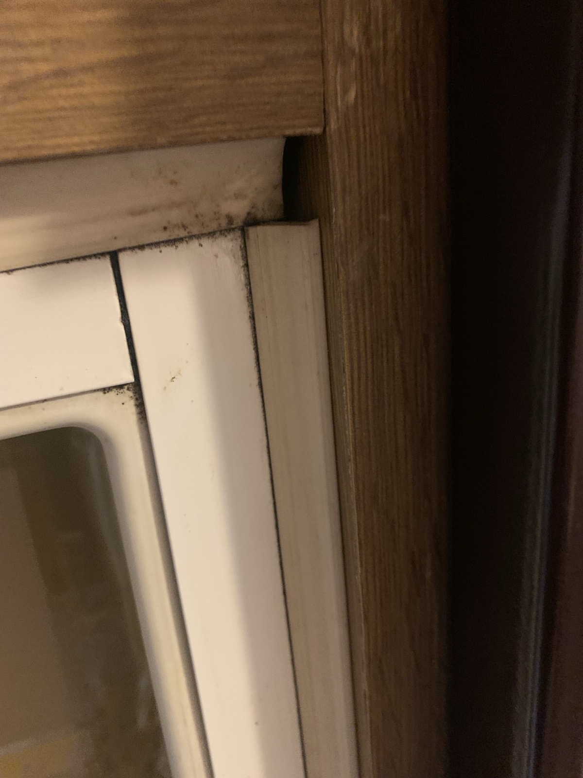

    donc'est un encastrable, s'il y a une cornière autour de la porte c'est elle qui tient l'habillage
    Re : Remplacement frigo encastrable 1984 - porte sur gonds
    c'est ce que j'ai moi aussi cru cela se pratiquait a l'époque mais en fait son descriptif écris
    semble ne pas correspondre a ce type d'encastrable
    d'autant plus que les ensembles a cornières ne pouvaient pas être habillé en massif
    il ne devait y être inséré qu'un décor maxi de 4mm d'épaisseur
    sinon les charnières du frigo ne supportaient pas la charge

    pour le cas présent j'aimerai bien avoir des photos en plus grande quantité et avec plus de recul
    voir par exemple la façade habillée et fermée en totalité serait un acquis décisif
    car la charnière au bas de la porte semble bien être celle d'un encastrable
    ce qui serait un vrai miracle qu'elle ai tenu aussi longtemps
    les propriétaires devaient être vraiment soigneux pour y parvenir

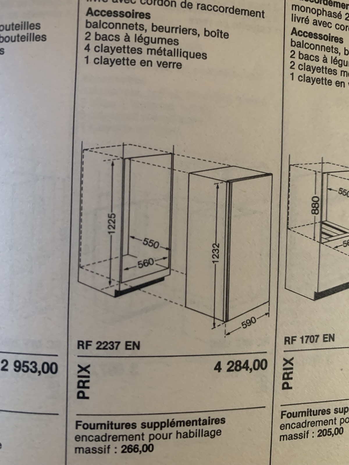

    Je corrige en effet tout, je suis désolé de mes imprécisions initiales.
    - Il s'agit donc bien d'un encastrable Scholtés (RF 2237 EN, prix catalogue 4284 F (1444 € en 2025))
    - Il fait 1232x590 (donc plus large que les actuels 122cm qui font 550). La mesure de la porte elle même est de 1196 x 585
    - L'habillage est en fait comme dit plus haut une cornière métallique vissée sur tout le contour de la porte du frigo. L'habillage n'est pas du massif, c'est une plaque d'1 mm d'épaisseur fixée au double face emprisonée par la cornière, imitant le massif juste à coté (cf photos).
    - La cornière semble sur mesure, certainement une option comme vous le voyez dans le catalogue
    - Les gonds sont intégrés au frigo et non au meuble
    - Il y a un joint cache poussière sur les cotés
    Donc je me suis candidement dit, pas mal, si je prend un encastrable, je plaque la cornière et l'habillage, quitte à percer des trous autour de la porte.
    Sauf qu'il faut vraiment que je regarde les docs et en vrai pour, la largeur des portes qui ne semble plus de 590 mais d'un peu moins...
    J'ai beaucoup de questions, je vais aller voir concrétement des 122 encastrables ce weekend, mais je suis preneur de tout avis.

    les réfrigérateurs intégrable et encastrable sont de dimensions spécifiques et adaptés pour être installés dans un meuble, tous les frigos ne sont pas intégrables ni encastrables sauf à bricoler
    un kit cornières risque d'être cher et peut être introuvable, on trouve des kits dits "encastrables" qui s'avèrent en fait être un jeu de glissières pour frigo intégrable, donc, même certains sites de pièces pros font la confusion.. on est pas rendus !

    Merci encore. En effet....cela confirme définitivement ma crainte.
    Entre une incompatibilité physique (flou des commerçants entre intégrable/encastrables), et un dédit de travail de qualité par l'installateur qui doit expédier ses installations, je pense que les sites généralistes ne pourront pas répondre à mon problème.
    Je vais peut être voire mon cuisiniste, plutôt compétent et indépendant/artisan, mais je commence à m'inquiéter un peu.
    Je vais aussi creuser la piste de la réparation. Il faut tout sortir, rien n'est accessible, je ne peux pas diagnostiquer les choses de base en l'état.
    PS : donc si je comprends bien, la cornière est absolument propre au modèle existant et ne pourra trés probablement pas se réapposer ?
