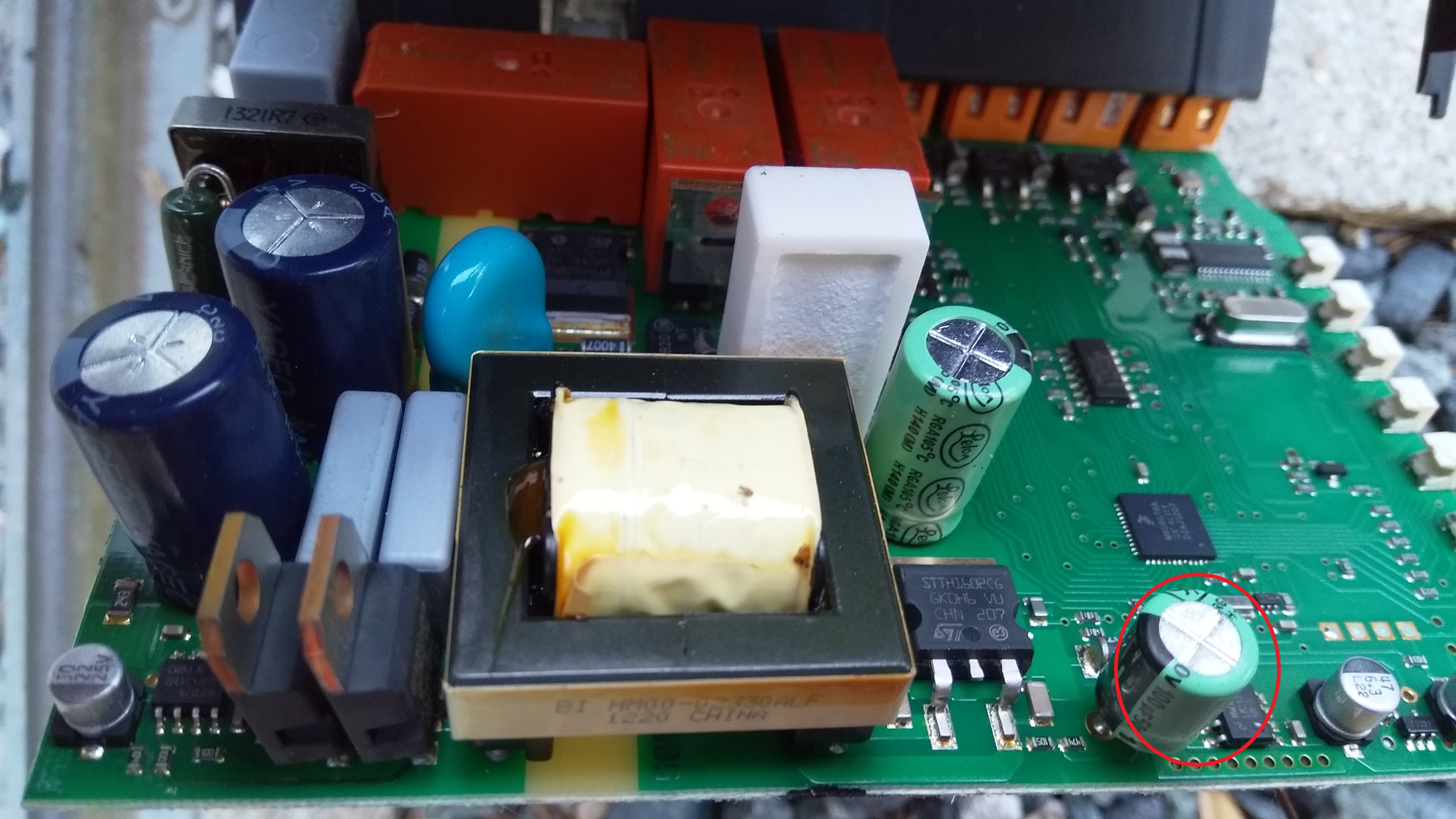

    Le moteur de mon portail ne répond plus, et je sais après différents tests que cela vient bien du boitier électronique en amont du moteur.
    Je cherche à remplacer le condensateur sur la plaque (moteur de portail Somfy, modèle Freevia 600 / Boîtier électronique BUS 2mcc5), photo en Pj.
    Est-ce bien la pièce que j'ai entouré en rouge ? Si c'est ça, ses références sont : 100uf 50V RGA 105°C H136 (M)
    Mais j'en trouve de toutes sortes, à différents prix et je n'ai aucune idée lequel choisir ?! Et je ne sais pas si c'est un condensateur de démarrage ou permanent...
    Pouvez-vous m'aider à trouver le bon ?
    Merci à vous !
    PS : Pourquoi la photo apparait en si grand, quand je fais une prévisualisation du message ?!

    C’est parce que ta photo est unique (toute seule), et c’est normal.
    Ton condensateur n’est probablement pas coupable. Pourquoi le souçonnes-tu?
    Les deux autres condensateurs noirs, à gauche, me semblent bombés. Quel est l’âge de ton installation?

    On ne sait pas ce que tu cherches.
    Des condensateurs, il y en a partout.
    Les condensateur associés à des moteurs ne sont pas les mêmes que ceux utilisés pour les alimentations en électronique.
    Et on ne les remplace pas au petit hasard.
    Il faut donc être plus précis dans ta recherche, ta demande.
    Maintenant, si tu veux remplacer celui que tu a désigné, tu en as le droit.
    Mais pourquoi celui là ?

    oui, mais il y en a un deuxième vert, donc petit et vert c'est plus moche ?

    Bonjour, vous avez eu l'info sur ce condensateur en lisant des forums ?
    ou plutôt, qu'est ce qui vous fait le soupçonner lui et pas un autre?

    Ben c'est toujours un condo le coupable !!
    Sauf que là 2 condos vert et 2 condos noir !
    pic et pic et colégram ce sera celui ....là ( bien sur ça tombe encore sur un ...petit qui ne peut se défendre)
    Mais bref comme le fait remarquer Génias ( salutations ) les deux noirs semblent semblent atteint d'ancélographie, ( grosse tete)
    Mais bon faut y a ller voir de plus prés !
