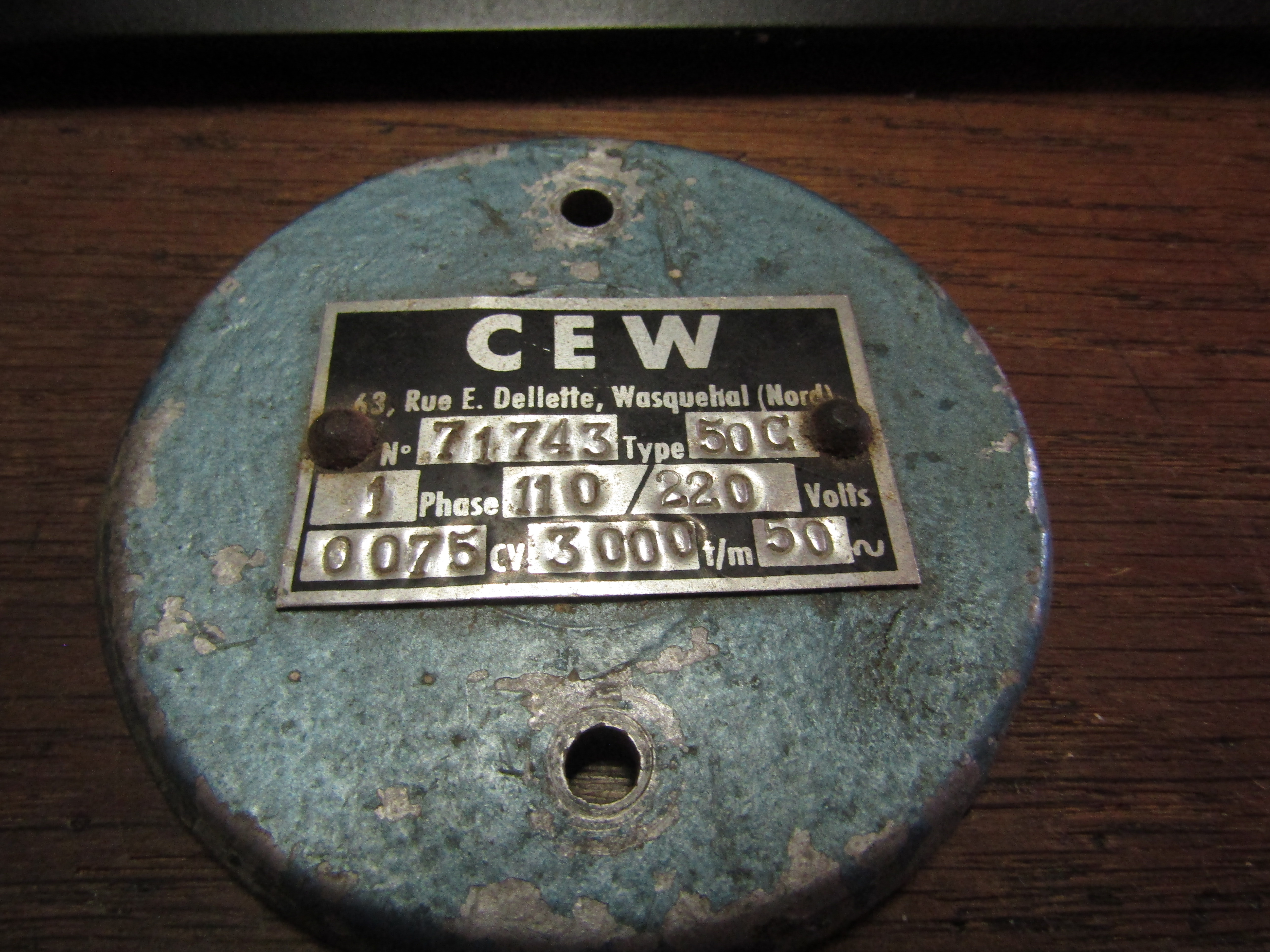

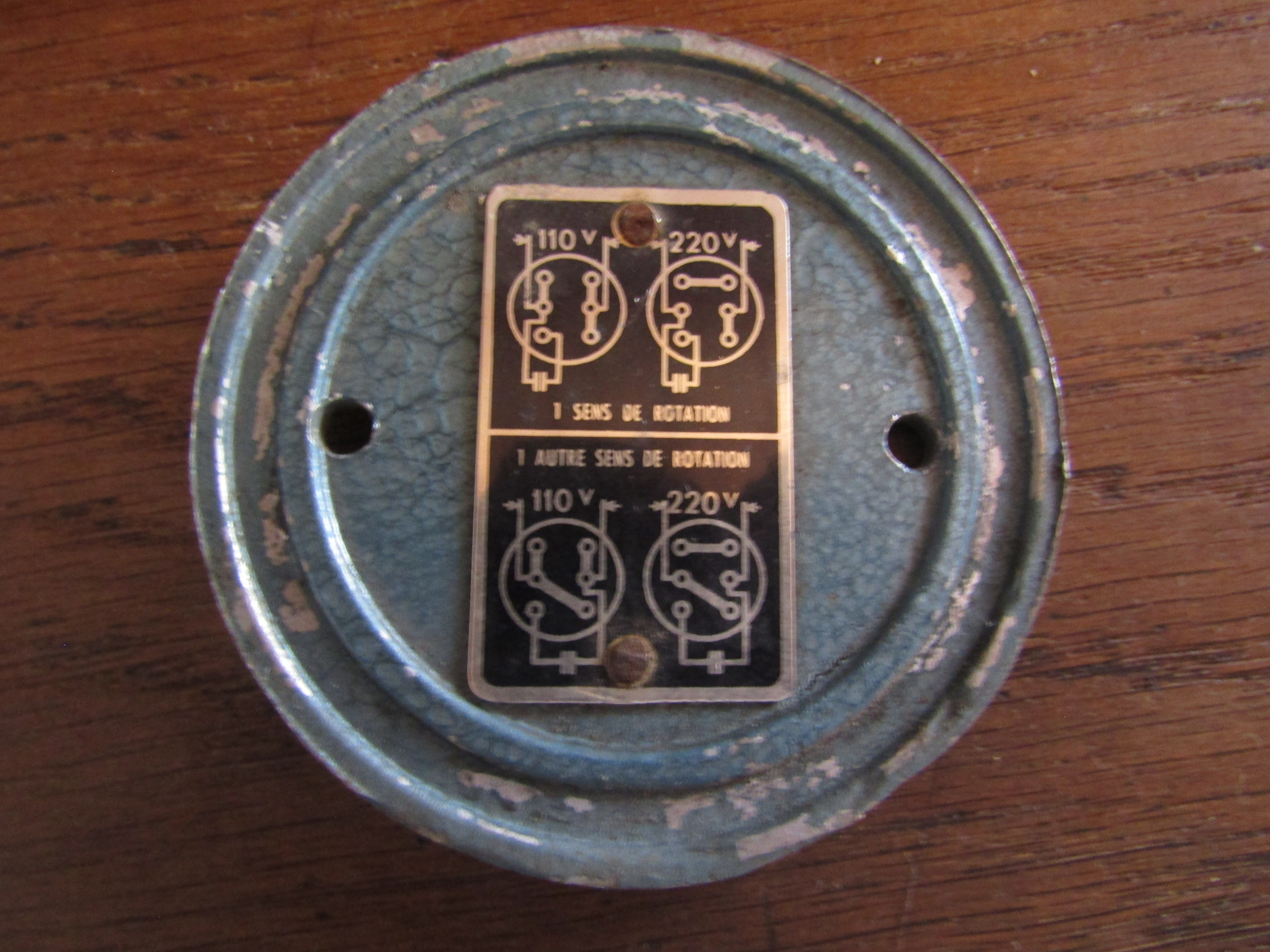

    J'ai un moteur de soufflerie de forge qui doit visiblement s'électrifier avec un condensateur (schéma de montage sur la plaque d'identifiction - cf photo jointe), mais les caractéristiques de ce condensateur ne sont pas mentionnées. Le moteur est de marque CEW - n°71743 - Type 50C - 1 phase - 0.075cv - 300t/m - 50 alternatif ( cf photo jointe). Sauriez-vous quel condensateur je dois monter?
    Vous en remerciant par avance.
    Cordialement.
    Voici les liens des 2 photos (référence moteur et schéma de montage).

    Je pense que ce moteur n'a pas de contact centrifuge ==> condensateur permanent.
    que chacune des bobines est prévue pour 110V.
    1ère approche : 2 bobines identiques : ( série ou parallèle = 110/220)
    Mais il pourrait y avoir une 3ème bobine entre 1 et 4.
    Faire le schéma pour le comprendre.
    D'après la photo 5700 tu as 6 bornes :
    1 - 2 - 3 en haut
    4 - 5 - 6 en bas
    entre 2 et 6 ==> une bobine 110V
    entre 3 et 5 ==> une bobine 110V
    entre 1 et 4 ==> une bobine 110V ? (sens de rotation)
    Préciser ta situation exacte et la valeur des résistances de chacune des connexions ou bobines.
    Ensuite nous verrons.

    0,075 CV ==> 60 W à la louche. C'est un tout petit moteur.

    Je ne suis pas très sûr du 0,075cv car la virgule n'est pas visible sur la plaque (mais pourquoi mettre deux zéros alors...). Le moteur n'est pas tout petit, juste petit (peut-être 0.75cv): le corp en fonte fait 9cm de diamètre et 12cm de long. Je mets une photo en pièce jointe. Le moteur est raccordé à une turbine et entre les deux est installé un volant d'inertie. Donc peut-être qu'un condensateur de démarrage est nécessaire pour lancer l'ensemble. J'ai essayé sans condensateur, le moteur ronronne mais ne se lance pas même en essayant de lancer le volant à inertie à la main (mais pas facile d'atteindre une vitesse suffisante, je pense). Je reste à votre écoute pour faire des essais, mesures...

    Il semblerait qu'il y ait bien 3 bobinages.
    Déposer les barrettes et confirmer les 3 bobines indépendantes.
    (pas de connexion entre 2 et 3, entre 3 et 1 entre 2 et 1= vérification totale du câblage = schéma)
    Entre 2-6: 30,7.
    Entre 3-5: 30,7
    Entre 1-4: 111,6
    Si il n'y à bien que 3 bobines, la bobine 1-4 est donc bien spécifique au démarrage.
    Puisque le moteur chauffe avec 10 uF, mesurer la tension entre 1-4.
    Réduire la valeur du condensateur : 2 uF devrait suffire ! (mon post #15) et remesurer la tension bobine 1-4.

    Non, il s'agit de l'enroulement auxiliaire, qui est alimenté en permanence , cf :
    - le schéma des barrettes ..... absence de relais ou de contact de démarrage externe (Capa et enroulement en série sous U alim)
    - Le fait que le moteur chauffe avec 10µF ... donc pas de contact centrifuge actif ..... d'ailleurs, pour une telle puissance, ce serait assez utopique
    Il faut appeler un chat : UN CHAT
    Il s'agit de l'enroulement AUXILIAIRE , qui nécessite un condensateur PERMANENT.

    bonjour avez vous des vieux équipements électronique ou électroportatif, une hotte aspirante etc ?
    pour essai.
    ca serait bête que le condensateur soit insuffisant ou alors vous en prenez 2 il vous servira pour du stock.
    même si je pense qu'avec 1µF ca devrait démarrer si les roulements sont en bon états.

    https://sites.google.com/view/labobi...-condensateurs
    ou bien: Multipliez la puissance du moteur en kilowatts kW par 14 pour obtenir la capacité en µF par ampère
    ou encore: C(µF)=(I(A)x2652)/U(v)

    ce que l'IA google dit:
    "Pour un moteur monophasé natif (conçu d'origine pour le 230V) d'une puissance aussi faible que 55 Watts, la capacité du condensateur permanent nécessaire se situe généralement entre 1,5 et 2,5 microfarads (μF).Une valeur standard très fréquente pour cette puissance sur des petits circulateurs, ventilateurs ou motoréducteurs est 2 μF."
    Re : Moteur 110V 220V avec condensateur à définir.
    " Si il n'y à bien que 3 bobines, la bobine 1-4 est donc bien spécifique au démarrage. "
    Oui, c'est une belle connerie ! mon "clavier a "fourché".
    Ce qui d'ailleurs contredit ce que j'avais moi-même décrit.
    Le terme exact est bien enroulement /bobinage auxiliaire.
    amen
