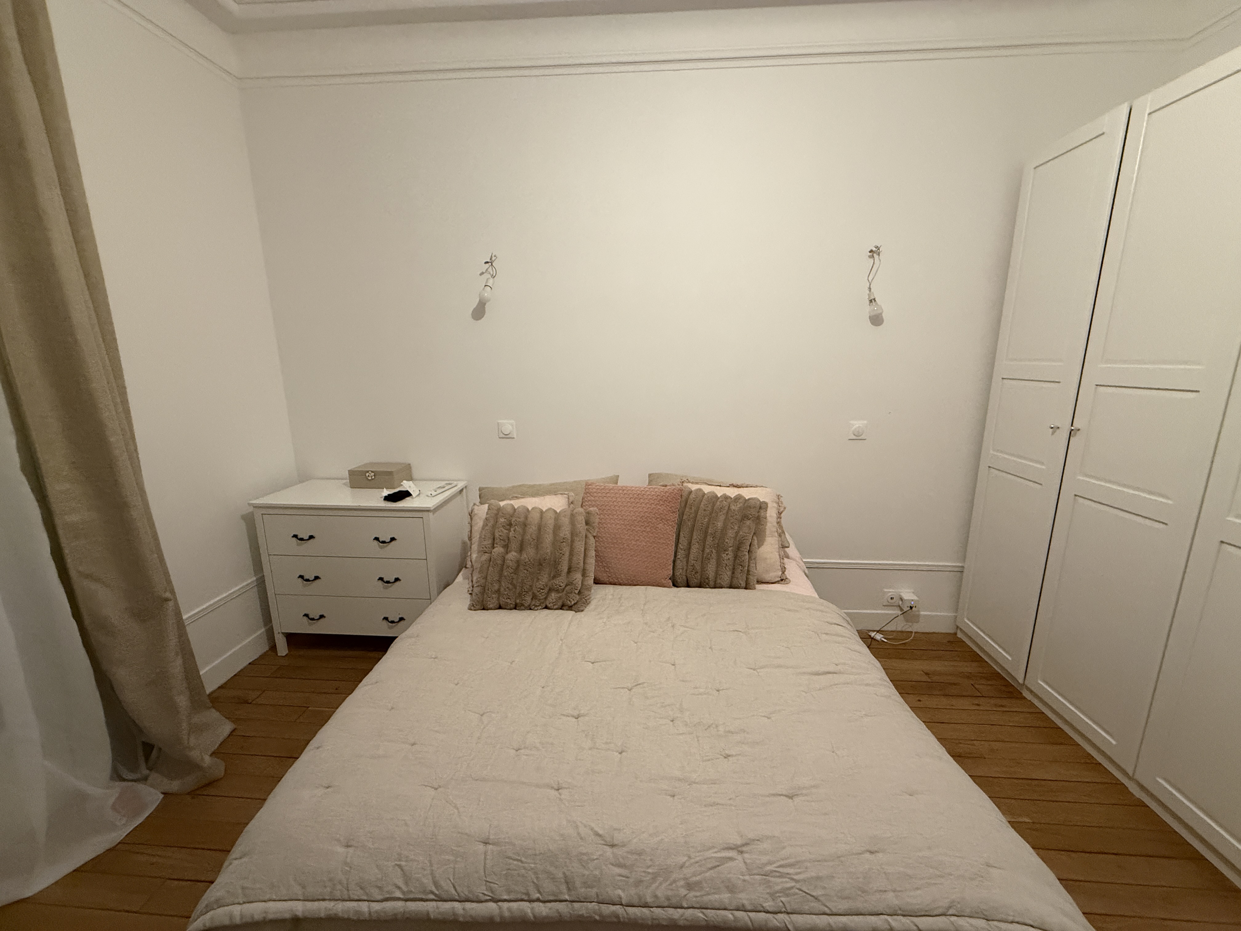

    J’aimerais décaler les interrupteurs et les sorties d’applique électriques.
    Les interrupteurs sont centrés par rapport au mur, mais nous avons rajouté un dressing sur le côté, du coup les interrupteurs ne sont plus centrés avec les murs ni le lit
    Auriez-vous une solution pour tout décaler vers la gauche de 10 15 cm sans avoir à faire des tranchées dans le mur et de tout repeindre
    J’aimerais tout décaler pour pouvoir mettre une table de chevet et pouvoir ouvrir la porte du dressing sans problème IMG_7176.jpeg

    Et quand tu auras réussi à tout déplacer sans tranchées, tu feras comment pour cacher le trou d'origine?
    Comment est constitué le mur en question? Si c'est du placo, pas de soucis tu passes derrière mais tu devras néanmoins boucher les trous, et si tu as un mur plein + plâtre, alors tu n'y échapperas pas => tranchées. @+

    Bonjour, merci pour ton retour.
    J’avais en tête de faire un petit coffrage en bois à la limite des trous existants. Du coup passer des gaines derrière ce coffrage et les faire ressortir là de manière centrée. La prolongation des prises et interrupteurs peut peut-être se faire avec un wagon prolongation qui sera situé dans une boîte derrière le coffrage. Ça pourra également également faire Office de tête de lit

    Sans faire de saignée ni trous, .... ?
    Je ne sais pas encore faire de miracles ! C'est bien dommage.
    Ta solution semble la meilleure.
    Bon courage.
    Re : Décaler interrupteur et sortie électrique
    Sans tous , ni saignée...ne reste que les gaines (moulure en apparent ) !!
    Mais faut aimer...ce désing là !
    Bonne jounrée
    les moulures furent la norme pendant presque un siècle , bien choisie et bien posée çà passe partout.

    +1, avec du placo pas besoin de saignée puisqu'il y a de la place derrière (sur 10-15cm, ce serait peu probable de trouver un rail !).
    Pour reboucher l'ancien trou, rien n'empêche d'acheter un "obturateur".

    Le mur est en brique ou beton. pas de plaquo c est certains.
    est ce que une installe comme ca est légale et sécure?
    je pourrai cacher la goulotte dans le coffrage

    Alors, les wago "inline" c'est bien mais on s'en fout, ça peut être des wago classiques. Ensuite, les wago représentés sont 2 voies mais le cable se retrouve à cheval sur les deux.
    Après, les interrupteurs n'ont jamais été câblés en phase, neutre et terre.
    Ça n'était pas spécialement constructif de faire appel à l'IA pour cette question...
    Le reste est un sentiment personnel.
    Vous voulez vraiment mettre du montage en saillie ? Ça va vraiment faire con, d'avoir 4 sorties de cable, qu'il va falloir cacher, 4 bouts de goulotte, et 2 interrupteurs en saillie juste à côté et 2 appliques.
    Pour 15cm ??
    Quelle est la finition du mur ?
    Si vous avez vraiment un problème avec le centrage, faire sauter 4x15cm de plâtre pour passer une gaine de 16mm sera bien plus satisfaisant qu'un décalage moche qui se voit de l'espace.

    Si tu optes pour la "chambre chaleureuse au panneau élargi" avec un cadre de 3/5 cm, tu n'auras même pas besoin de bricoler avec la goulotte, simplement prolonger les fils et basta. C'est bien ton idée. @+

    Oh purée je crois que j'avais mal compris l'idée du doublage. Désolé.
    Sur le principe vous pouvez le faire, mais en volume de travail, ça ne me semble pas vraiment plus simple.

    Je n’ai pas compris ce que vous aviez Pas compris
    Si je fais des tranchées, je vais devoir repeindre tout venir de droite à gauche et de haut en bas non?
    L’intérêt du coffrage, et que je dois peindre une plus petite surface après.
