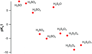

    bsr,
    H2S2O3 , H2S2O4 , H2S2O6 ??
    Comment je pourrais connaitre leur caractère acido- basique ? par rapport a quelle donnée ? svp
    Merci !

    Tu dois certainement chercher les pKa des différentes espèces. Un peu d'aide ici
    http://pubs.rsc.org/services/images/...?id=C3DT33056G

    C.A.D H2S2O6 est la plus acide c sa svp ?

    Tu ne connais pas l'échelle des pKa?

    Ben je sais que si le pka augmente le ph diminue => acidité augmente

    Non. Quand le pKa diminue l'acidité augmente, donc le pH d'une solution aqueuse diminuera également.
    Le graphique que je t'ai donnée t'indique le pKa des 3 espèces que tu cherches. En comparant les valeurs, tu peux en déduire laquelle est la plus acide.

    Tu peux voir cela autrement. Un acide est d'autant plus fort que sa charge négative sera délocalisée. Plus tu augmentes le nombre d'oxygènes (électroattraceurs) plus ceux-ci pourront stabiliser la charge de la base conjuguée. Voilà pourquoi H2S2O6 est un acide beaucoup plus fort que H2S2O3
