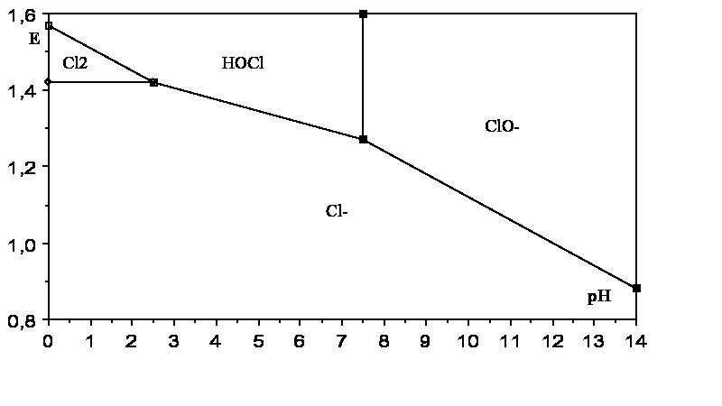

    inviteca6ab349
    Re : Probleme de redox
    je viens de trouver ca :
    qui suggère que ClO- existe en milieu non acqueux mais pas en milieu acqueux
    acx01b
    hahahaha
    l'axe des x c'est le ph ?
    l'axe des y c'est quoi? la pression ?
    apparement ton graphique il signifie que l'ion ClO- à pression ambiante n'existe qu'a partir d'un ph >= 12...
    donc je vois pas en quoi il existe pas en milieu aqueux puisque ph>=12 veut justement dire milieu aqueux (ph = généralement on ne parle pas de ph en milieu non aqueux)
    inviteca6ab349
    en fait c'est le potentiel E en fonction du pH.
    En fait les domaines indiquée sont des domaines de predominance ou existencxe des especes.
    De plus le domaine de stabilité de l'eau est compris entre les courbes E=-0.06*pH et E=1.23-0.06*pH a 25°C.
    Si tu supperpose ca au diagramme potentiel pH du chlore, tu vois que le domaine de prédominance de ClO- et de l'eau sont disjoints : ils ne sont pas stables en même temps, ClO- n'est pas stable dans l'eau.
