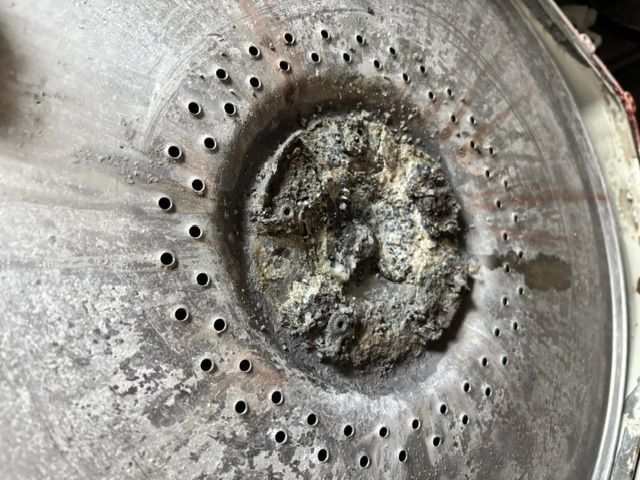

    j ai un lave linge dans les axes sont "bouffés" ...
    j utilise environ 3 fois/an un produit détartrant du commerce spécial lave linge et ma femme utilise à chaque lessive du bicarbonate ou du percarbonate de soude.
    ces produits peuvent ils être à l origine de mon problème?
    pj: photo de la pièce endommagée
    Re : Percarbonate de soude abime lave linge?
    la cause en général est lié a un excès de produit lessiviel
    utilisé pour effectuer un programme de lavage
    ce qui entraine un rinçage insuffisant du linge
    et ce résiduel lessiviel durant la phase de non utilisation du lave linge
    provoque l'attaque du zamac et le détruit petit a petit
    et on en voit le résultat sur votre tambour
    une astuce étant d'utiliser un programme uniquement en rinçage et essorage après chaque lessive
    et retirer le linge seulement après avoir fait ce programme additionnel
    ceci étant une conséquence liée au fait que les distributeurs (et constructeurs)
    veulent avoir le meilleur indice sur l'étiquette énergétique
    en consommant le moins d'eau possible

    le percarbonate de sodium est un oxydant puissant.
    ann72
    Bonsoir !
    Oui le percarbonate avec de l'eau libère de l'oxygène et attaque beaucoup de chose .
    Quand au bicarbonate , avec la lessive il fait des dépôts solides sur les parois .
    ils ne sont bons ni pour le lave linge , ni pour le linge .
    J'ai remarqué aussi que le linge est mal rincé , j'ajoute un rinçage , mais là mon lave linge commence a fatiguer ! il a pas 10 ans .

    je sais bien que ce fut son métier,mais il y a encore des tambours inox ou acier galva;
    peut-être plus après tout!
    le tambour est bien inox
    c'est l'embase d'axe tambour qui ne l'est pas
    quand aux tambours tout inox cela existe en gamme pro ou semi pro
    mais on est pas du tout dans la même gamme de prix
