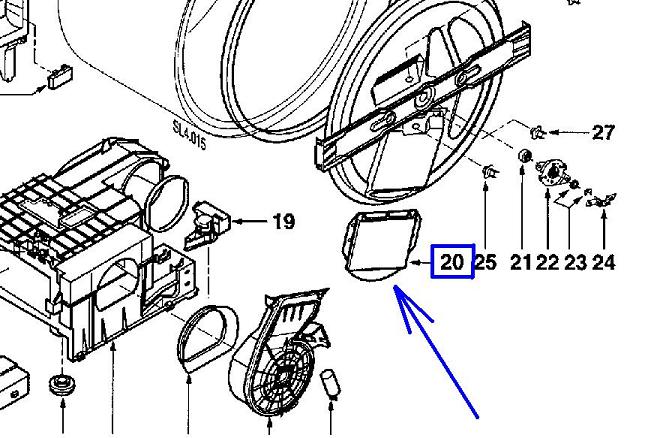

    bonjour j'ai un souci avec mon seche linge thomson air408C je viens de changer la resistance car elle ne chauffais plus mais sa ne chauffe tjr pas qui pourrais me donner un coup de main merci par avance

    invitef80bfdd5
    Re : prb seche linge Thomson
    bonsoir,
    votre appareil doit ressembler a
    http://pieces-detachees.sogedis.fr/m...+213ATHFFA.htm voir le pdf
    le ventilateur est la pièce 15

    invitef80bfdd5
    bonjour, rire,
    que fait un ventilateur autre que ventiler???? si il fonctionne il fait circuler l'air sinon la resistance chauffe a mort sans plus et l'air n'est pas chargé en chaleur.
    avez vous verifié le thermique (25 sur la vue eclatée) qui se trouve pres de la resistance ?
    re,
    là,
    je cherche a comprendre ,
    il n'est pas possible si vous avez vous même remplacé la résistance que vous n'ayez pas vu les ventilateurs,
    bref ce que je vous demande a présent est:
    qui a fait cette intervention???
    car remplacer la résistance vu le concept,
    n'est pas simple a effectuer sur un tel engin!!!!
    http://forums.futura-sciences.com/at...air-408-coejpg
    le moto ventilateur est l'espèce d'escargot que l'on visualise sous la résistance (vue éclatée fournie par dépannix en son temps)
    et lire ce sujet :
    http://forums.futura-sciences.com/de...-air-408c.html
    re,
    voir avec un multimètre si ce composant est passant (donc contact fermé)
