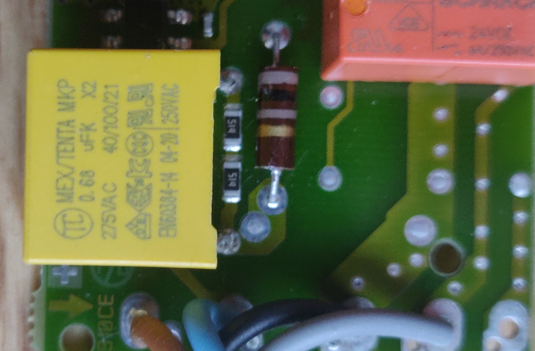

    Bonjour à tous.
    J'ouvre cette nouvelle discussion pour indiquer une panne résolue sur un thermostat programmable de marque DELTA DORE.
    La partie en panne était le récepteur associé (RF640) qui se mettait en rideau après quelques minutes de fonctionnement "normal".
    Après quelques recherches et tâtonnements, j'ai réussi à le dépanner en changeant la résistance de 100Homs.
    Cette résistance est facile à repérer, c'est la seule qui ne soit pas au format CMS.
    La panne était due au fait que cette résistance de limitation de courant (sur la partie alim sans transfo) passait à une valeur très élevée après quelque minutes de mise sous tension, alors que mesurée "à froid" elle était proche de sa valeur nominale.
    Je vous joint une photo pour illustrer tout cela.
    NB: la résistance sur la photo est une 150Homs, c'est la seule que j'avais sous la main.
    Attention lors de la manipulation du récepteur sous tension, l’absence d'isolation galvanique signifie que le 230V est présent partout sur le circuit
    Voila en espérant que cela pourra aider quelqu'un (ce genre de récepteur coute quand même un soixantaine d'euros, voir même plus)..........

    Juste ce petit mot pour vous dire que suite à un fonctionnement erratique, j'ai aussi fini par changer le condensateur de l'alimentation (680nF 380V).
    Le plus dur a été d'en trouver un qui ne soit pas trop gros pour passer dans le boitier.....

    J'ai eu le même pb, j'ai remplacé le condensateur(trouvé sur ebay). je n'ai pas touché la résistance.
    Cela semble marcher correctement. Je fais un test avant de remonter le récepteur et le cache sur le radiateur.
    Pour info Heliotronic, m'a dit que ce récepteur n'était plus dispo.
    Il faut passer sur un nouveau modele qui impose un nouveau thermostat émetteur.

    Merci! Je confirme que j'ai eu également le même problème avec mon récepteur RF640 et qu'il fonctionne à nouveau parfaitement avec le remplacement du condensateur.

    Bonjour, pour ma part le remplacement du condensateur ne suffit pas ... Je vais donc remplacer prochainement le recepteur RF640.

    Je suis dans le cas d'un fonctionnement erratique de mon RF640.
    J'ai envie de tenter le changement du condensateur.
    Avez vous trouvé facilement le condensateur qui convient, notamment pour la taille.
    Mon condensateur actuel, sur mon récepteur RF640, fait 17 mm / 15 mm / 10 mm (taille du cube)

    Si tu n'es pas trop bloqué côté dimensions :
    https://www.conrad.fr/fr/p/tru-compo...h-1566341.html
    Y a aussi ça :
    https://www.rep-tronic.fr/produit/co...0nf-275v-15mm/
    Dernière modification par f6exb ; 05/11/2022 à 10h16.

    Bonjour vdxsite, celui-ci devrait pouvoir passer.....
    https://www.ebay.fr/itm/402306064647...Cclp%3A2047675
    C'est vrai qu'il n'y a pas beaucoup de place dans le boitier.

    Bonjour, et merci beaucoup. Grâce à vos liens , je vais pouvoir commander un Condensateur 680nF qui tient dans le boîtier du RF640
    Ceci étant je n'ai aucune preuve que ce soit le Condensateur qui dysfonctionne. Je m'aligne empiriquement sur les expériences majoritaires décrites ci-dessus.
    Son apparence extérieure est Nickel, comme neuf :
    Lorsque je mesure sa valeur avec un Multimètre (RF640 hors tension) , sachant que la mesure est peut-être faussée par le fait que le Condensateur toujours en position, connecté sur le circuit imprimé, je trouve 250 nF.
    Les multimètres ne sont pas forcément d'une grande précision .
    Celà suffit-il à votre avis pour le déclarer INOP ???
    D'autant que, après avoir compris comment re-setter le RF640, par son bouton poussoir, tout s'est remis à fonctionner normalement. (mais je n'ai que 3 h de recul !)
    Après avoir pas mal galéré pour comprendre la panne, dans la froidure de mon garage, et avec le stress de la panne de chauffage, j'ai fini par comprendre (avec la doc) les 3 utilisations du bouton poussoir (BP) de mon RF640.

    J'ai changé le condensateur. Et mon RF640 remarche normalement (du moins au premier abord !)

    Donc test de la résistance : elle est OK, j'ai bien 100 ohms.
    Par contre, le condensateur de 0,68uF ne fait de 0,25uF. Il est HS.
    Je viens de le remplacer (ça a du bon de garder des cartes électroniques : le condensateur récupéré fait bien 0,68uF), et c'est déjà beaucoup mieux : le relais reste enclenché tant que la température n'a pas atteint la consigne.

    Re : Panne recepteur (RF640) sur thermostat TYBOX 810 DELTA DORE[résolu]
    Voici celui que j'avais installé et qui n'a tenu que 3 ans.
    Du moins je pense (à priori) que c'est la même panne. Les symptômes sont les même.
    Et je mesure à ses bornes (certes sans l'avoir déssoudé) 250 nF environ.
    Nom : RF640 - 680nF.jpg
Affichages : 198
Taille : 716,3 Ko
    la tenue dans le temps de ces condensateurs est fonction de la qualité du dielectrique (plus le condensateur est petit pour une capacité et une tension de service donnée plus la qualité du dielectrique est importante), et de la qualité du courant secteur,
    si le courant secteur est frequemment pollué par des pics de tension ça détériore le dielectrique autocicatrisant et peu à peu le condensateur perd en capacité ce qui fait baisser la tension produite pour alimenter le circuit
