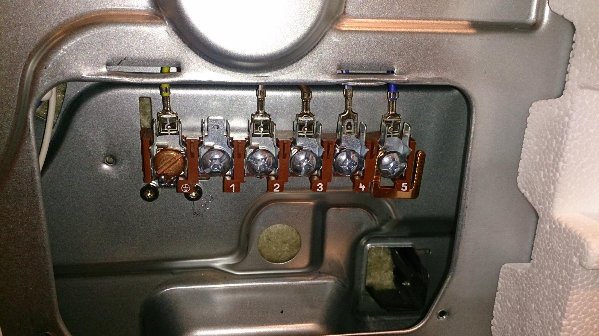

    tableau de raccordement électrique à l'arrière de la cuisinière
    http://forums.futura-sciences.com/at...1&d=1430429223

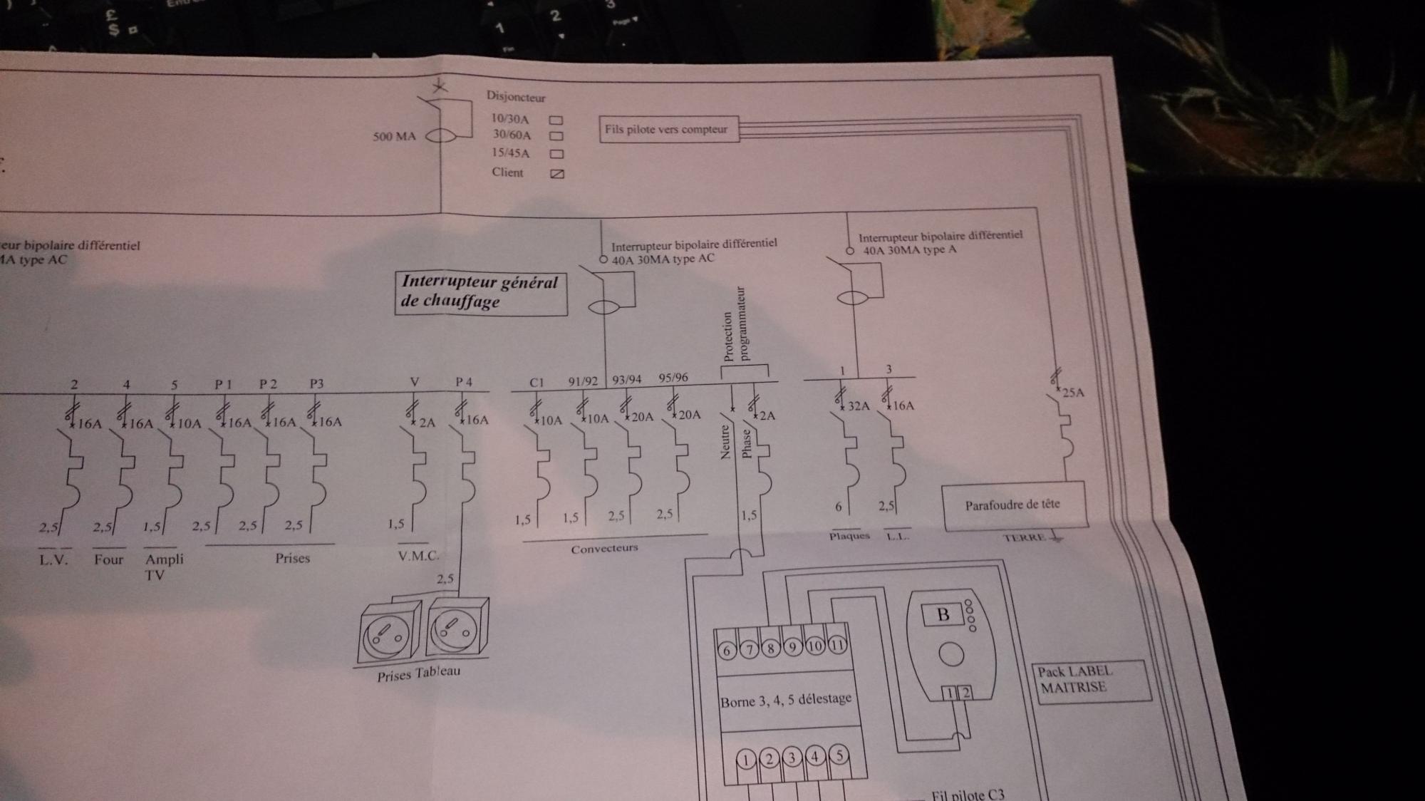

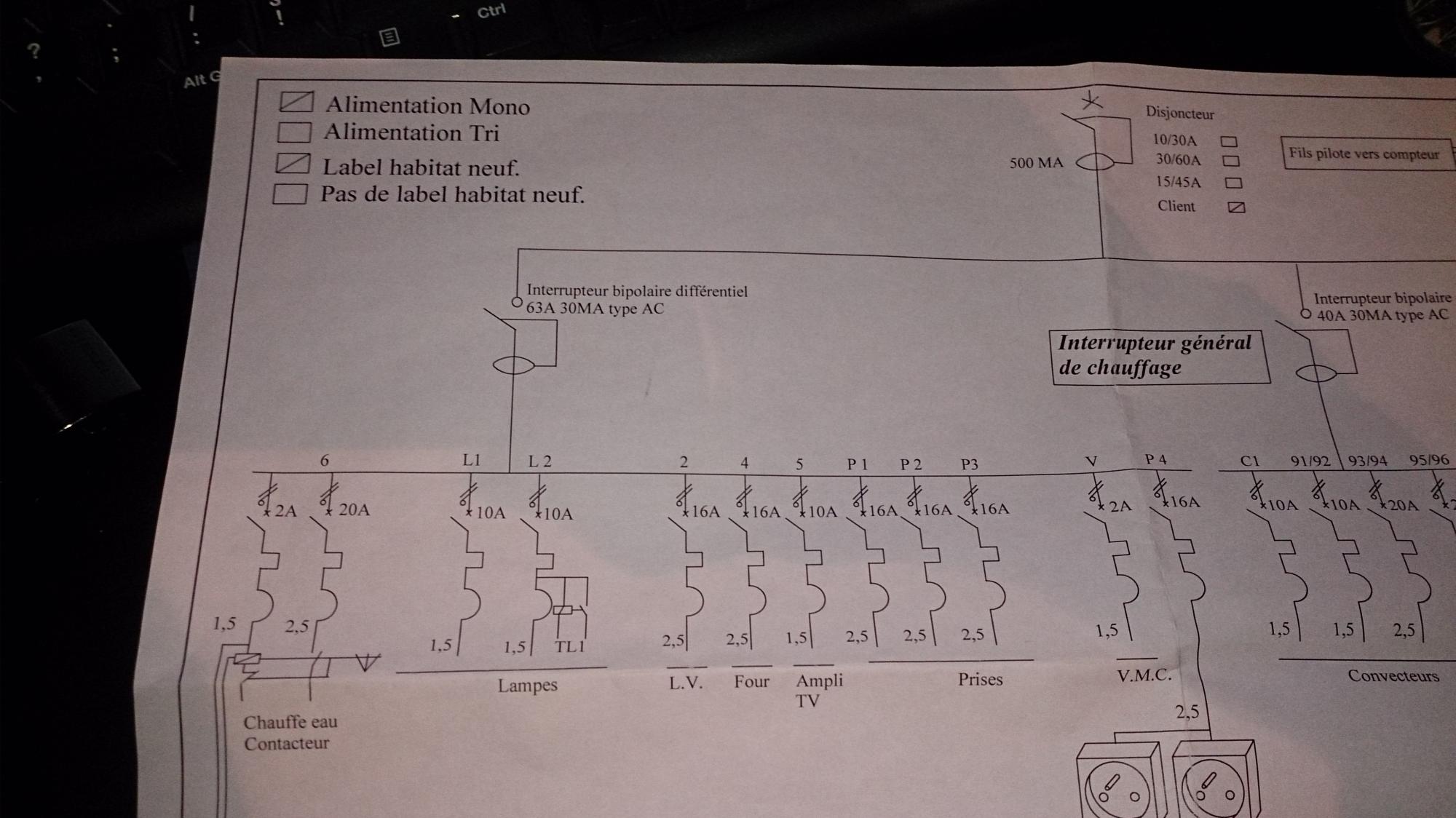

    schéma électrique de la cuisine partie 1
    schéma électrique de la cuisine partie 2

    Sur la borne 5 il y a des cavaliers en cuivre .
    1) mettre un cavalier entre les bornes 2 et 3
    2) mettre un cavalier entre les bornes 4 et 5
    3) raccorder sur les bornes un 3G2,5² souple , le fil marron sur 2 ou 3 , le fil bleu sur 4 ou 5 , et surtout le fil vert/jaune sur PE (première borne à gauche)
    4) mettre une fiche mâle 2P+T à l'autre bout du câble
    5) brancher sur une prise 2P+T murale (l'idéal soit que celle ci soit dédiée )

    Tu mets les cavaliers comme indiqué par TDR125 :
    Nom : cablagecuisiniere [50%].jpg
Affichages : 2499
Taille : 143,5 Ko
    Pour le câble le 2.5² est un minimum. Si tu as des doutes pour la prise prend une photo du socle.

    Le vendeur en magasin de bricolage m'a dit de brancher le câble directement sur la prise force 32A car sinon sur le 16A cela serait trop juste. Et un autre vendeur m'a dit de le brancher directement dans la prise murale 16A avec un "sucre".
    Que faire ?
    invitef04e98e1
    Re : Branchement électrique cuisiniere Bosch HGV72D123F
    Sachant que c'est une cuisinière mixte : 3 foyers gaz et une plaque + four électrique , la puissance consommée en électricité devrait être environ de l'ordre de 1500 w pour la plaque et 2000 w pour le four (voire plus) .
    Donc la solution la plus sérieuse (avis perso) serai de brancher sur la sortie 32A
    invite2e2628ca
    Merci beaucoup,les branchements sont faits et tout fonctionne a merveille ! Branché sur le 32A du coup
