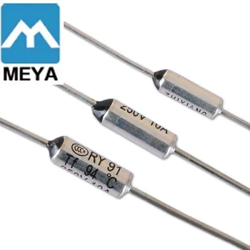

    Il n'y aurait pas une sécurité anti-surchauffe quelque part sur le poêle du genre comme un fusible thermique à réactiver ou sur la carte mère à remplacer ?
    https://www.sos-accessoire.com/img/c...t-securite.jpg
    https://media.cdnws.com/_i/44464/69/...orizontal.jpeg
    https://sc01.alicdn.com/kf/HTB1uLQ8b...pg_350x350.jpg

    Alors oui il y a une sécurité anti-surchauffe juste derrière le poêle.
    Si elle se déclenche, le poêle lève une alerte. De plus elle est connectée en série avec le motoréducteur (et aussi le pressostat et les contacteurs porte/trémie). Du coup le moteur ne tournerait pas en mode manuel.
    Du côté de la carte mère j'ai un fusible de 4A mais c'est celui de l'alimentation
    Je regarderai mais visiblement je n'ai pas d'autre sécurité thermique.
