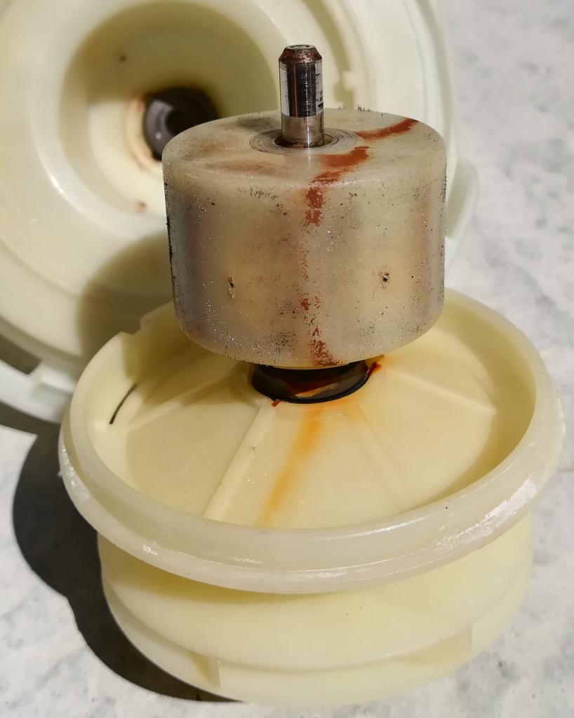

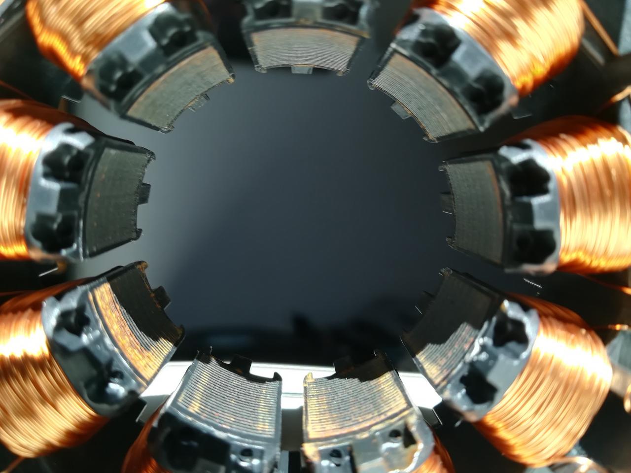

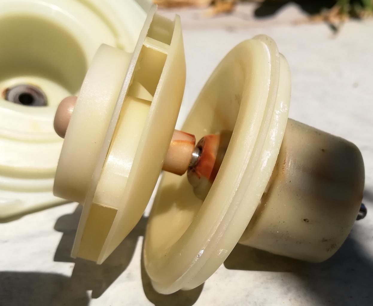

    Je viens de démonter "ce que je crois" être la pompe de cyclage. En effet, je m'attendais a trouver une grosse résistance, puis finalement il n'y a qu'un moteur dedans. A moins que la résistance ne soit ultra compacte et se résume juste a ce qu'il y a apres la turbine du moteur... C'est pourtant aux bornes de ça que j'avais mesuré les 28 ohms.
    Je vous mets des photos des éléments démontés. Les bobines de l'aimant et les plaquettes striées ont l'air en bon etat si ce n'est la présence d'un petit peu de rouille (voir 2 1eres photos), pas de fissures.
    En revanche quand j'ai ouvert l'enceinte de la turbine, un peu d'eau saumatre et argentée a coulé (j'ai cru a du sable tres fin au debut); En fait c'est de la limaille de métal. Je ne sais pas si c'est une abrasion de l'axe, ou du siege de cet axe (3eme photo), ou du disque central blanc (4 dernieres photos). Vous verrez quelques pigments qui sont restés attirés sur le cylindre blanc contenant l'aimant. Je ne sais pas si je peux démonter ce cylindre mais je devine que c'est peut etre ca que vous voulez que je controle quand vous parlez de fissure ?
    En tout cas, il y a du jeu sur le disque central blanc qui contient un tore métallique en son milieu. Sur les 4 dernieres photos de coté, on voit bien que l'alignement n'est pas parfait
    N'hésitez pas a me demander des infos complémentaires si besoin.

    Re : Lave-vaisselle Whirlpool ADP8673APC6SWH ne chauffe plus pendant cycle lavage
    le symptôme et les photos sont parlantes
    remplacez la pompe de cyclage
