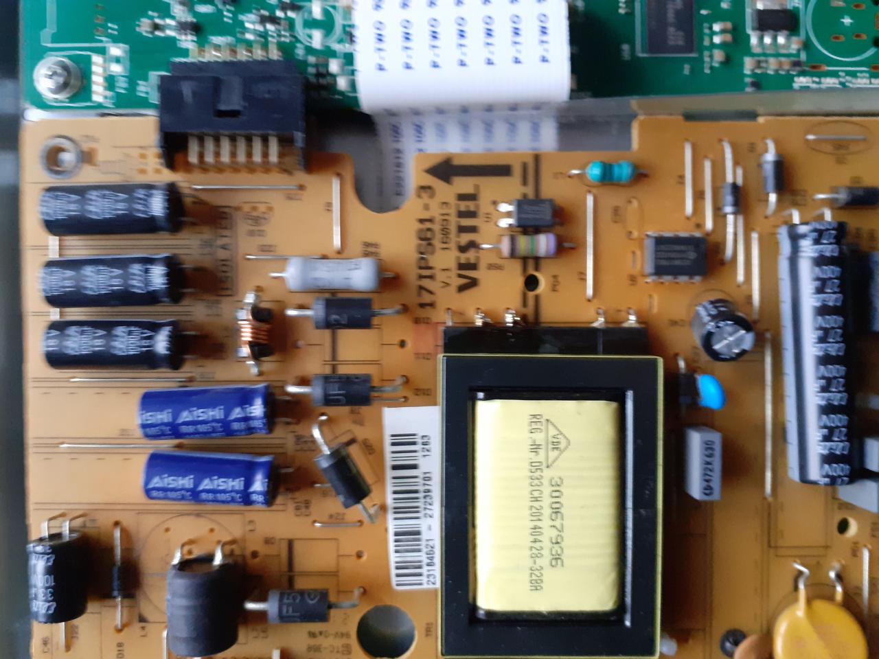

    Mon soucis*: Mon téléviseur (que j'ai acheté en 2016 pour regarder les infos lors du repas dans la cuisine) de marque TUCSON fonctionne parfaitement bien (image et son parfait pour un petit écran) SAUF que, depuis quelques temps, il tarde à s'allumer. Au début, ce n'était pas bien gênant, l'attente était de quelques minutes. Ce temps d'attente a augmenté progressivement et maintenant, il me faut attendre un peu plus d'une heure.
    A l'arrêt, la diode rouge frontale du téléviseur est fixe et allumée. Lors de la mise en marche, elle clignote puis se fixe lorsque la télé est opérationnelle.
    Je n'ai aucune connaissance en électronique et dispose d'un contrôleur digital (pour la mesure des différents courants...Lol).
    J'ai parcouru quelques sites dédiés au dépannage pour m'inspirer et voici ce que j'ai fait en attendant de venir poster sur votre site*: - J'ai déposer le carter arrière pour accéder aux circuits imprimés. La carte d'alimentation est une VESTEL 17IP561-3. Les condensateurs ont l'air nickel*: pas de trace de fuite sur les sommets et pas de boursouflure. J'ai testé le pont de redressement composé de 4 diodes, le téléviseur éteint (je ne me risque pas sans avis éclairé). Les valeurs relevées*: (D9*: 0,439 mV (peut être …. – D25, D11 & 12*: 0,401 mV).
    Je reste votre obligé pour tout autre renseignement ou mesures.
    Cordialement Eric

    Sur la 1ère photo ,il y a un condensateur long (27uf400v);pouvez vous mesurer sa tension aux bornes ,le téléviseur allumé ? Le voltmètre sur 1000v CONTINU (DC)si possible .Attention de ne pas faire de court circuit .La ref complète du tv svp.

    Si vous pouviez prendre cette tension à froid puis quand tout fonctionne,merci.

    Désolé d'avoir été aussi long à répondre .... Donc à 15H00, j'ai mesuré comme demandé, le condensateur 27uF - 400V - avec mon contrôleur sur courant continu - Plage 1000V - Valeur mesurée : 002V - A 19H25, téléviseur allumé, mesure : 306V -
    Par ailleurs, j'ai vérifié le temps de "réallumage" du téléviseur après extinction (La télé a fonctionné durant un bon moment) - Arrêt 18H55 - Réactivation 19H05 - Apparition image 19H30 -

    Ok,
    Merci ,je pense que ce condensateur est à changer.
    Est-ce que votre mesureur mesure les condensateurs ?
    Si c'est le cas,vous devez dessouder ce condensateur et après avoir fait toucher les deux bornes pour le décharger,vous pouvez le mesurer.
    Contrôlez aussi les soudures dans ce secteur.

    salut papilou,
    on peut aussi poser la pointe du fer à souder sur le dessus du condensateur soupçonné sans trop insister puis mettre le tv en route et voir si ça démarre tout de suite,
    j'ai eu cette panne sur plusieurs moniteurs de pistes (bowling) et avec le sèche cheveux je n'arrivais pas à déterminer quel condensateur était défectueux, c'est en appliquant la méthode décrite ci dessus que j'ai pu trouver la panne, il s'agissait d'un condensateur de filtrage d'un des régulateurs

    Après vérification, il s'avère que mon contrôleur ne soit pas adapté pour ce genre de mesure.
    Donc, dans un premier temps, je vais procéder au remplacement de ce condensateur ==> faut-il qu'il soit en tous points de vue identique à celui à remplacer (Diamètre : oui en largeur - Longueur ??? Longueur : si plus petit ??) - Y a t'il une marque à privilégier ? - Un site d'approvisionnement .. peut être ?

    Il faut surtout qu'il ait les mêmes caractéristiques.
    La détection par la chaleur est une piste et la proposition du régulateur de tititoy 3 est plausible.
    Sans des mesures exactes le depannage s'avère difficile, voire impossible.

    Pour Ericool :
    Essayez de balader du chaud à l'aide d'un sèche-cheveux cheveux pour voir si le temps d'allumage varie.
    Auquel cas ,en affinant la recherche on peut localiser la zone défectueuse et peut-être le composant.

    salut papilou,
    ou avec des clous sortis du congel ))

    Re : Temps d'allumage d'un téléviseur (TUCSON) très ...... long
    on peut faire l inverse demarrer le tv et a chaud pulveriser du froid sur le condo
