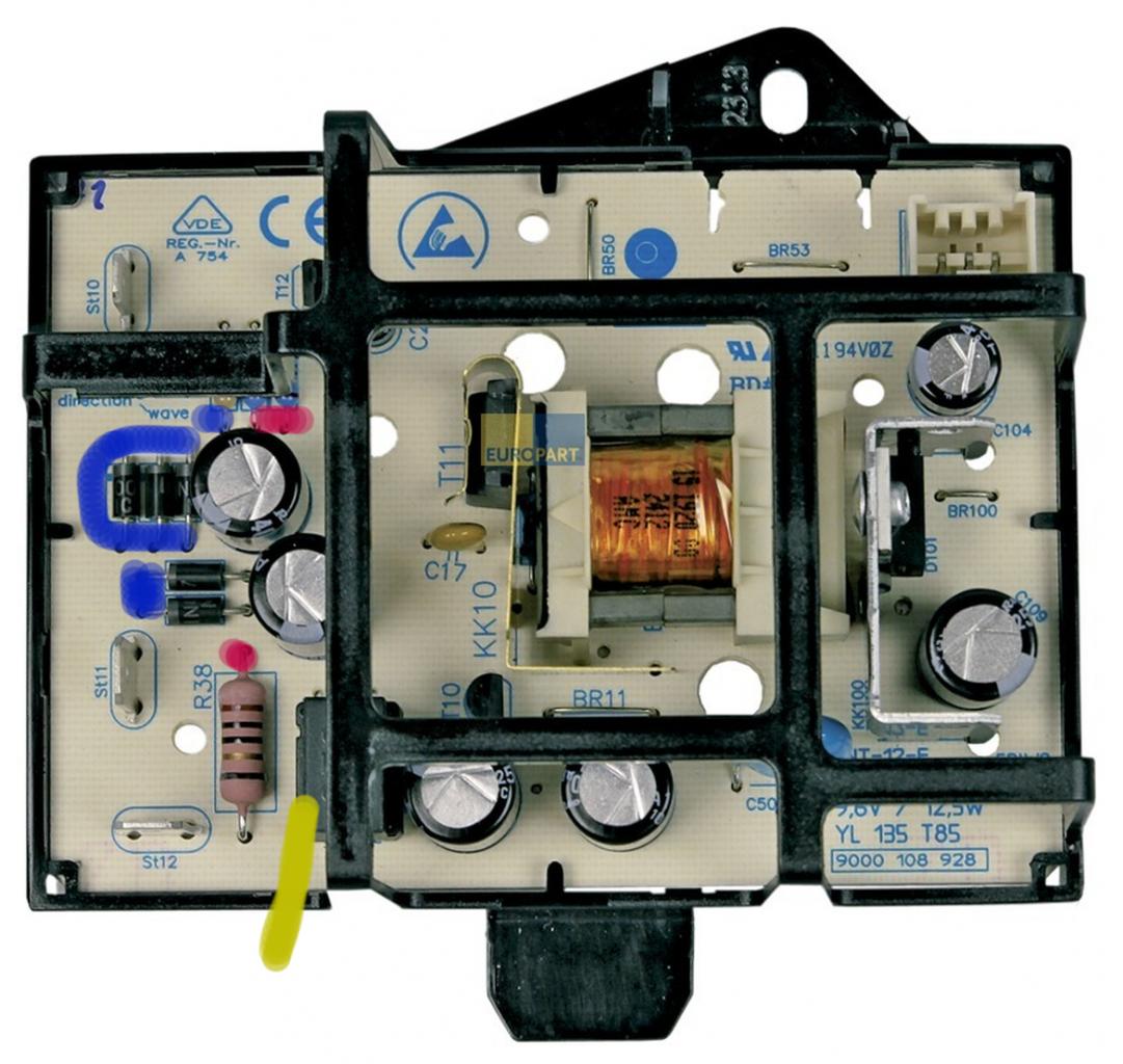

    Et je peux tester avec mon multimètre ou me conseillez-vous de racheter le module complet ?
    L'ensemble vaut dans les 95 €
    Re : Panne four Siemens HB 780 770F
    le multimètre est fait pour ça, il vous faut aller faire un tour sur le net avec des recherches comme "comment tester une diode", comment tester un transistor,
    dans le cas présent il s'agit de s'assurer qu'il n'y a pas de court circuit sur un des composants, c'est facile, il faut mettre le multimètre sur test de continuité ou bien test diode, s'il affiche 0 (et non pas OL) c'est que le composant est en court circuit (quand il s'agit d'une diode ou d'un transistor),
    pour moi, il suffit de tester les diodes qui sont à coté des cosses d'arrivée 230 v (hors tension, bien sur) et éventuellement les transistor t10, t11, t12 et la diode d100..
    s'il n'y que la résistance qui soit hs, voire une ou deux diodes, vu le prix et la difficulté ça vaut quand même le coup de réparer le module, et puis ça permet d'apprendre des choses utiles à notre époque d'électronique généralisée
    J'ai testé certaines parties.
    Voir la photo : en bleu c'est OK et en rouge valeur 1 en position ohmmètre.
    Pour être sûr que le module est bien la cause, puis-je tester en position voltmètre, les contacts en sortie de carte (entourés en orange sur la vue de dos). Logiquement, je devrais avoir 9.6 V.
    Cdlt,oven-power-supply.jpgoven-power-supply.png__1170x0_q85_subsampling-2_upscale.jpg
    je ne comprend pas ce que vous voulez dire par "ok", quelle valeur est affichée sur l' Ohmmètre ?
    en #17, vous dites que vous trouvez 0 volts la où vous devriez trouver 320 volts, dans ce cas vous ne pouvez pas avoir 9.6 volts à la sortie du module,
    d'autre part, vous trouvez 180 volts sur la résistance de 10 Ohms R38, ce qui semble indiquer qu'elle est coupée,
    le but du contrôle de certains autres composants et de s'assurer qu'aucun n'est en court circuit, ce qui ferait claquer à nouveau la résistance neuve (+ éventuellement d'autres composants),
    avez vous été voir sur le net la façon de tester une diode et les valeurs qu'on doit trouver ?
    Pour les diodes noires, j'ai des valeurs qui vont de 640 à 675
    très bien, je suppose que ce sont des millivolts, 0.640 V et 0.675 V, si on avait zero ça signifierait qu'elles sont en court circuit
    Dans mon poste 34, j'avais aussi surligné en orange une pièce située au dessus de la petite diode marron. Dessus, il est marqué 2x47 mH - 0.3 A.
    Je l'ai testée par le dessous car je n'avais pas accès? J'obtiens 0.2
    c'est une double self antiparasite, c'est normal qu'on trouve une valeur Ohmique très basse,
    2x47mH signifie 2x 47 milli Henrys ce qui corespond à la valeur d'induction d'une bobine (ou d'une self)
    par contre, il y a deux selfs dans le même boitier donc quatre points de mesure et je ne sais pas entre quels points vous trouvez 0.2,
    d'ailleurs, quand vous donnez un chiffre de mesure, ce serait mieux de préciser dans quelle unité, Ohms ? volts ? milli volts ?
    je commande tout sur ali par ce que c'est nettement moins cher, surtout le port mais il ne faut pas être pressé, sinon, pour quoi ne pas essayer de récupérer des cartes hs chez le réparateur du coin ?
    pour un essai, il doit être possible de shunter la résistance avec un fil mais il ne faudra pas le laisser en place de façon permanente car il ne remplira pas le rôle de fusible de la résistance !! ce qui, en cas de problème pourrait provoquer un incendie
    J'ai fait un pont pour shunter la R38 - Cf photo
    J'ai refait la mesure pour le 320 V mais j'obtiens toujours 0
    Par contre sur la mesure du 9 V, j'ai 19,6 V
    je pense que soit vous ne savez pas utiliser votre multimètre soit il ne donne pas des mesures exactes,
    il n'est pas possible que vous ayez 19.6 volts en sortie si vous avez 0 volts au lieu de 320, vous avez peut être mesuré le 320 volts en alternatif, il faut le mesurer en continu car situé après le redressement
    Lionscov
    je suis vraiment confus et vous avez raison, j'avais laissé en mode alternatif.
    Voici les valeurs 317 V et 9,3 V.
    Cela voudrait donc dire que c'est la résistance R38 qui est foireuse.
    Je vais essayer d'en trouver une chez un réparateur. Je n'ai pas trouvé le modèle sur le Net.
    Cdlt
  22. #52
    je l'ai trouvée sur le net en tapant "résistance 1 w/10 Ohms flammproof", je vous ai donné la référence un peu plus haut..

    C'est normal que la résistance ait sautée alors que le four n'était pas en marche ?
    Il y avait juste l'affichage digital.
    Cdlt
  24. #54
    ça peut arriver car cette résistance (en plus de servir de fusible)sert à amortir le courant de charge des condensateurs 400 v/22µF et est sollicitée à chaque fois que le courant revient après une coupure, à force il arrive qu'elle fatigue,
    de plus, elle participe à l'alimentation de toute l'électronique et est sous tension 24h/24
