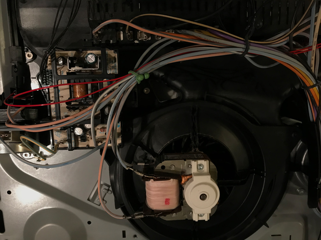

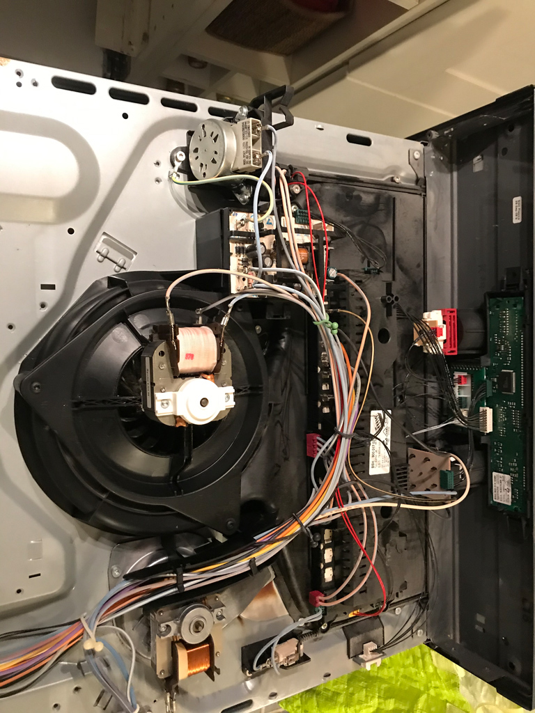

    Mon four SIEMENS est tombé en panne.
    Plus rien ne s'affiche et il ne chauffe plus.
    Je l'ai démonté et testé avec mon multimètre, il est bien alimenté.
    Est-ce que cela pourrait être le module réseau d'alimentation ? Quelle est la fonction de cette pièce et en cas de défaillance, quels sont les symptômes ?
    J'ai mis aussi des photos de l'intérieur et de modules électroniques.
    Merci pour votre aide.

    sur les photos 5038 et 5039 on voit ce qui semble être 2 alims quelles sont les tensions en sortie ?

    si mes souvenirs dont bons, le modules sur la dernière photo (5045) est le module d'alimentation,
    il faudrait s'assurer que le 230 volts est présent à l'entrée du module et voir quelles sont les tension en sortie (sur le connecteur avec 5 fils noirs),
    il y à fort à parier que c'est lui qui est en défaut,
    en tout cas il faut commencer la recherche par celui ci

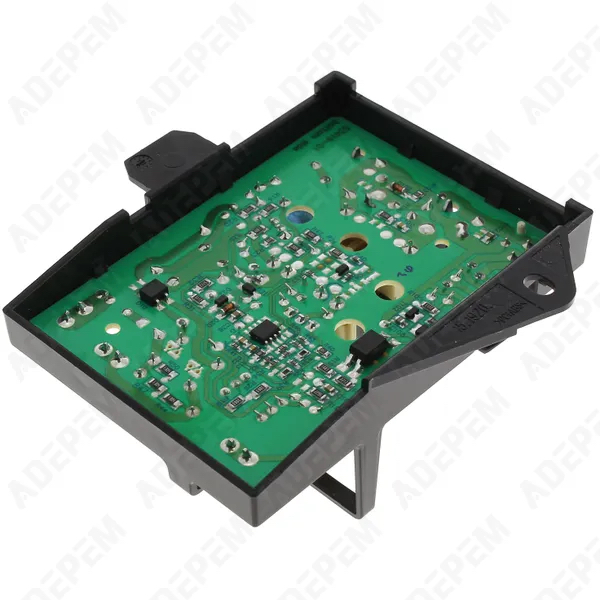

    Je crois avoir trouvé la même pièce sur le site Adepem.
    Pourriez-vous le dire sur quelles cosses je dois connecter mon multimètre ?
    Merci d'avanceNom : 052641-module-reseau-alimentation-00651994.jpg

    Re : Panne four Siemens HB 780 770F
    oui, c'est ça, à moins de trouver coté composants des points reliés aux bornes des condensateurs
    pour le 320 volts continus, le mieux est de repérer le + et le - du pond de diodes et mesurer entre ces points, attention de ne pas ripper,
    le module sur la dernière photo n'est pas visible entièrement, il faudrait prendre une photo nette de votre module ou on verrait l'intégralité des composants et une ou on verrait l'intégralité des pistes, à ce moment là, je pourrai vous indiquer les point à mesurer
    voila ou prendre les mesures :
    branché ou bien en direct, il faut qu'il y ait le secteur 230 v entre les points notés st11 et st12 sur le module
    si vous avez 230 volts alternatifs sur les cosses marquées st11 et st12 et que vous trouvez 0 volts continus sur les points repérés sur la photo "mesure du 320 volts continu" il faut vérifier quelle tension est présente aux bornes de la résistance R38 (celle qui est devant les cosses st11 et st12),si elle est coupée vous devriez trouver 230 volts alternatifs,
    elle devrait faire 10 Ohms
