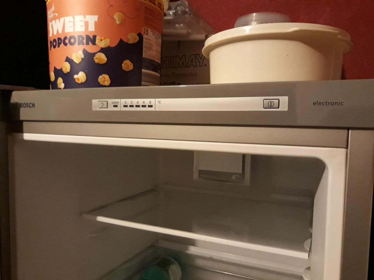

    Je possède un frigo de marque Bosch et dont la référence est KSV33VL30.
    Ce frigo s'est arrêté et plus rien ne fonctionne.
    Il est de fin 2014 et n'est plus sous garantie.
    Les plombs au compteur n'ont pas sautés et la prise murale fonctionne correctement.
    Il n'y a donc plus d'éclairage à l'intérieur, le tableau de bord (réglage température et bouton d'allumage) est éteint, et bien entendu il ne refroidit plus.
    Merci pour vos éclairages futurs.
    ptigui29
    Re : Frigo Bosch KSV33VL30 défectueux
    la carte électronique dans le bandeau a du lâcher.

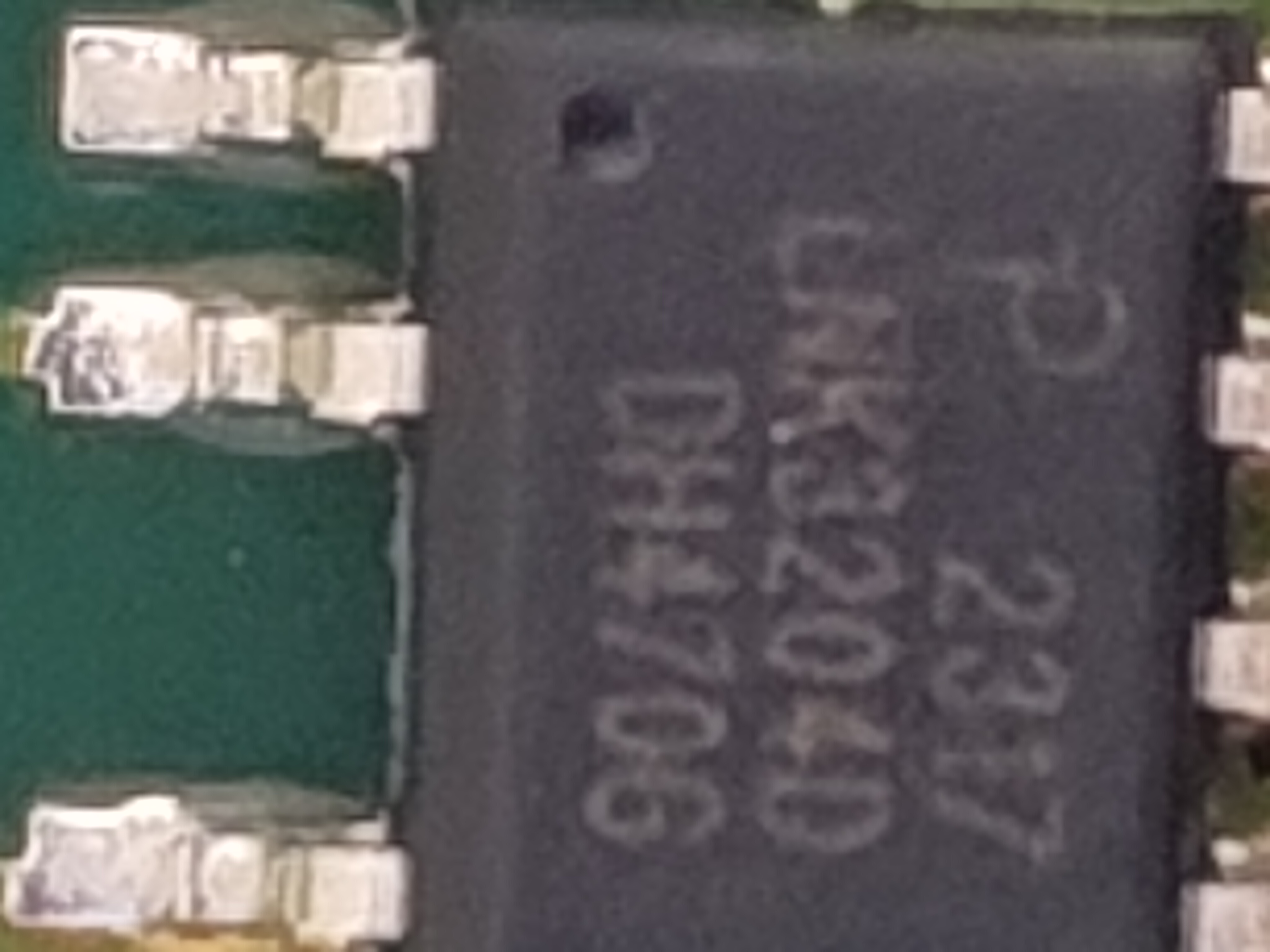

    Bonjour, je rencontre le mêm problème sur mon frigo Bosch KSV33VL30/01
    Le module de commande après démontage montre qu'un composant au moins a brûlé
    Je vais commander le module en version programmée chez Bosch en espérant me faire livrer rapidement
    dommage que le LNKxxxxx ait totalement éclaté,
    car y figurait sur la partie détériorée la référence exacte de ce régulateur
    qui aurait pu être remplacé sans avoir a programmer le module ,
    cela pour quelques euros
    il semble aussi qu'un cms ait pris un voyage en même temps
    ce qui n'est pas anormal reste a savoir ses caractéristiques
    peut être qu'un collègue électronicien pourrait identifier les dits composants
    ce qui si le cas, vous couterait moins de 20€ au total
    Le LNK a été shooté soit par une surtension soit par des micros coupures EDF voire un chimique défectueux mais il me semble que les autres composants n'ont pas subi de dégats( le cms apparement manquant n'était en fait pas monté à l'origine, on voit seulement les deux plots de soudage)
    après, il est vrai que souder des composants (et surtout les dessouder sans dégats) est délicat pour un débutant mais ça vaut le coup de tenter

    Voilà, j'ai reçu le nouveau module de chez Bosch. Il semble fonctionner pour le moment, espérons que ce n'est pas un disfonctionnement en amont qui a causé le problème
    Module programmé commandé samedi sur le site Bosch et reçu ce jeudi après-midi, prix 135 EUR environ
    J'ai pris en photo le nouveau module dont la répartition des composants est légèrement différente. Sur la puce de gestion de l'alimentation, je vois
    2317
    LNK3204D
    DH470G
    Si quelqu'un est intéressé, je peux envoyer pour le coût de l'envoi mondial relay la platine où la puce de gestion a cramé et la réglette du frigo
    Il faut juste me le dire rapidement

    re
    pourquoi pas la réparer et la conserver au cas ou???
