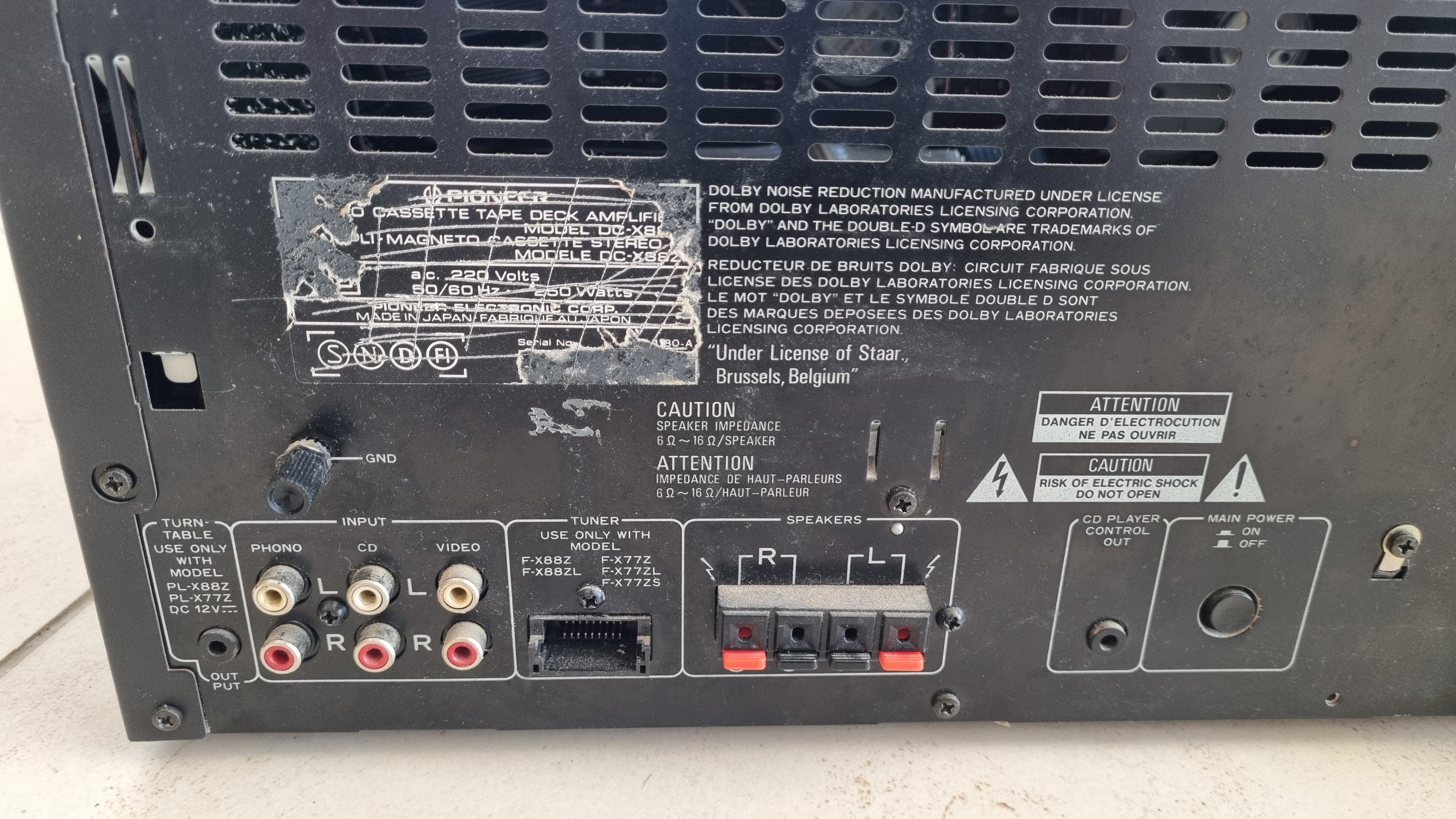

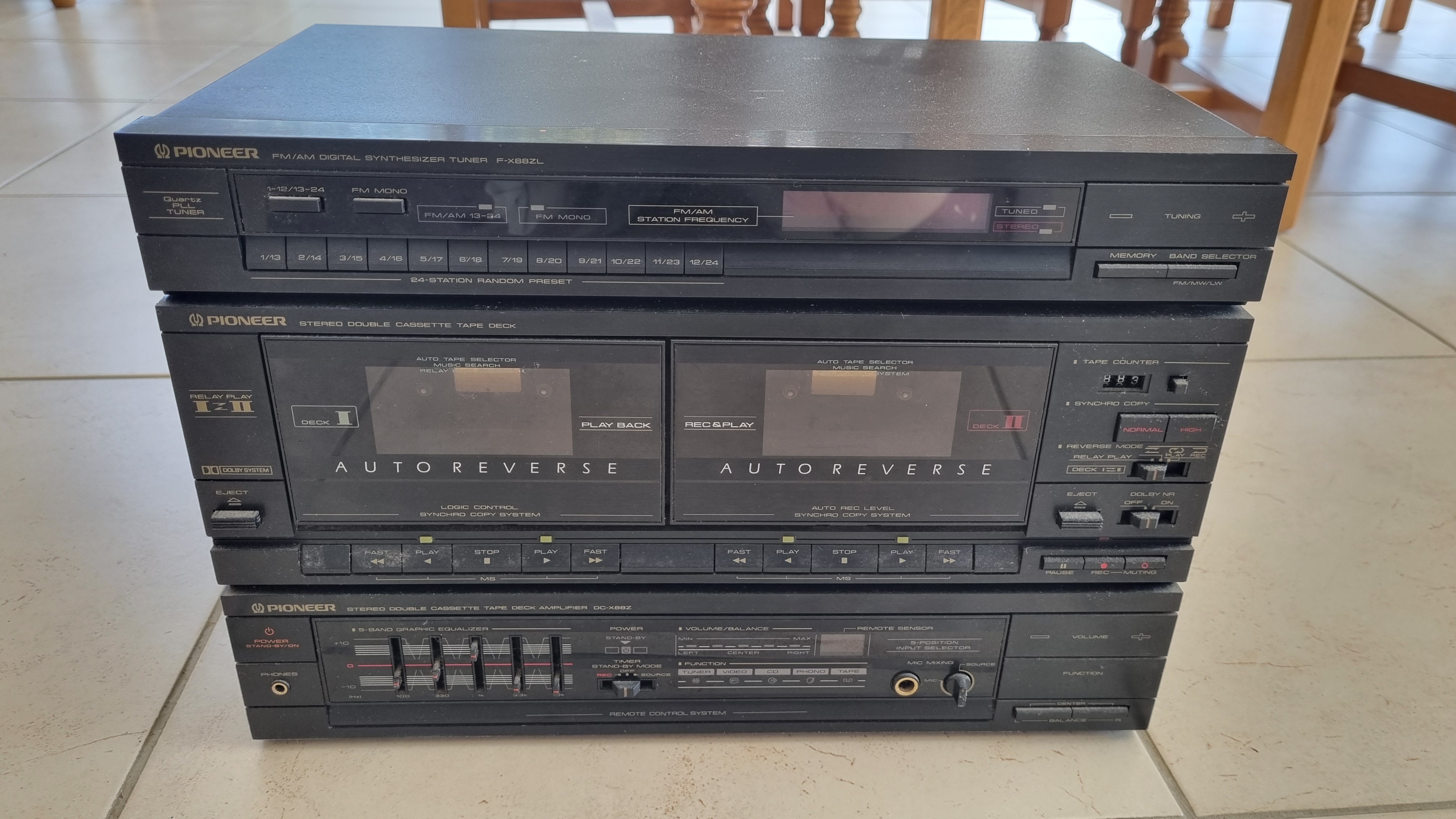

    Bonsoir , un ami m'a demandé de lui regarder sa chaîne hifi Pioneer , a éléments séparer avec le bloc lecteur cassette et réglage du son en un seul élément et au dessus il y a de posé le tuner .
    Il s'en sert régulièrement , uniquement en mode radio ( en FM ) , puis un jour d'un coup plus de son . Tout les voyant sont allumé , la fréquence radio est affiché mais il n'y a plus de son .
    Je pensais a l'ampli mais il fonctionne très bien en mode cassette , et il m'a dit que ce problème était déjà arrivé ( une ou deux fois ) et qu'un réparateur ( plus en service aujourd'hui ) lui avait déjà changer la pièce HS .
    La référence du bloc cassette /réglage du son ( la plus grosse partie avec l'amplie , alim , ... ) n'est plus visible , et la référence du tuner est : F-X88ZL .
    Quand tout est branché , on entend un son dans les haut parleur quand je change de mode avec le tuner ( Fm , Am , ... ) mais rien ne sort .
    J'ai fait quelque recherche et j'ai vu que quelqu'un a eu un problème similaire et son problème venait de la pièces juste a l'entré de l'antenne , un filtre ( si je ne me trompe pas ) et je pensais peut être avoir le même souci , la référence du filtre est " BFWF4 SE Y " .
    Je mettrai des photos prochainement .
    Quand pensez vous ? est ce que le problème pourrait arrivé de la ? j'ai l'impression que la chaine hifi reçois bien le signal du tuner vu le petit son / bruit que font les haut parleur a chaque changement de mode du tuner .
    Merci d'avance .

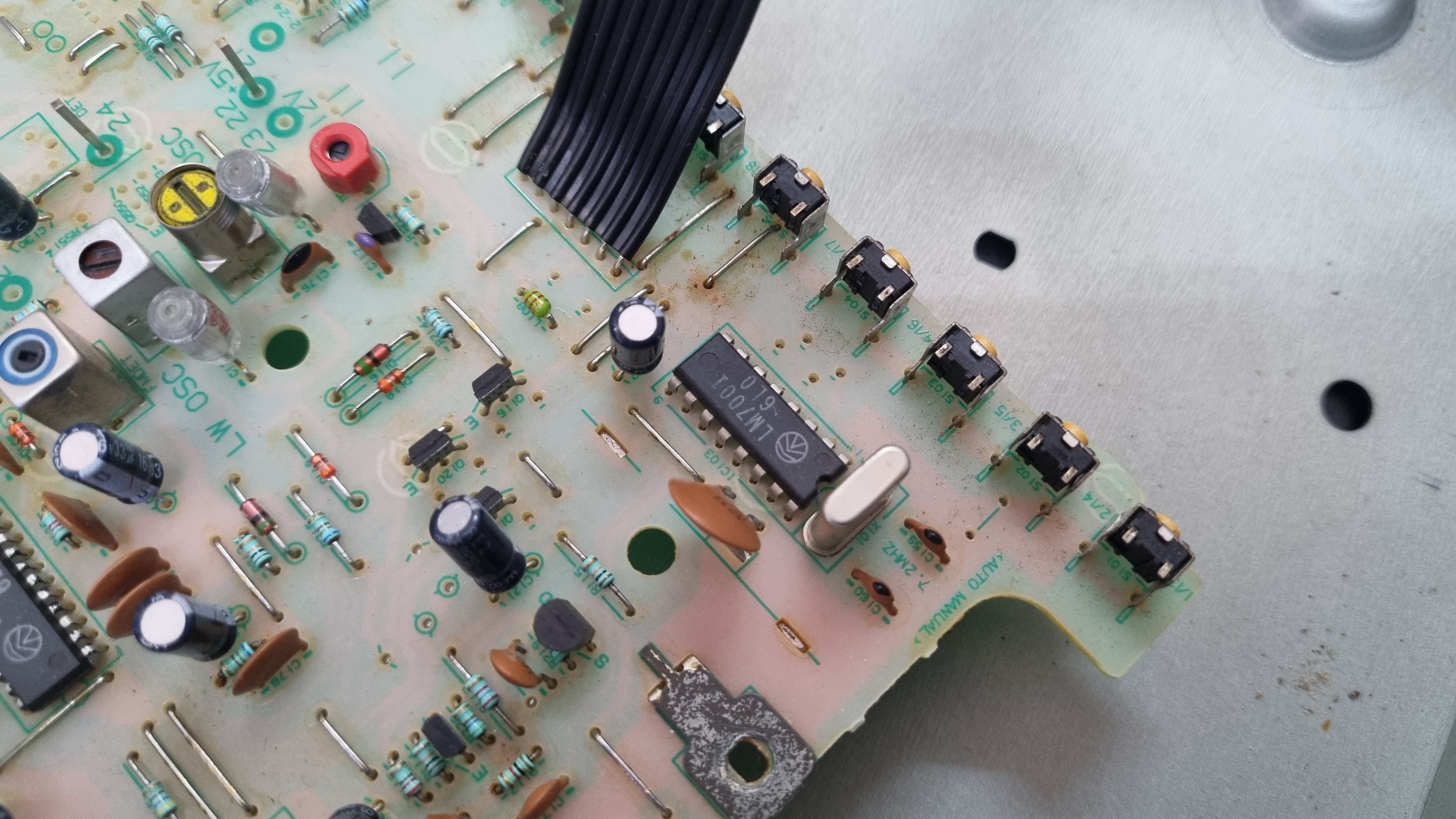

    Et voici 4 autres photos , on peut voir sur la dernières photos le filtre BFWF4 SE Y .
    Ce filtre n'est peut être pas la cause du problème .

    Sur ta deuxième photo (130905), à droite de l'afficheur, il y a une led "TUNED".
    Celle-ci s'allume-t-elle lorsque tu passes d'une station à l'autre en scannant la bande, ou à l'aide des mémoires (si des stations ont été mémorisées préalablement).

    Bonsoir , je viens d'essayer et la led " TUNED " ne s'allume pas , j'ai essayer tout les mode mais cette led ne s'allume pas .
    Au haut parleur on entend juste un bruit quand je change de mode , ce qui est normal , c'est juste le bruit de " connection " du mode .

    Quand pensez vous ? vu que la led ne s'allume pas , c'est que le tuner ne reçois pas d'ondes si je ne me trompe pas ? Est ce que cela pourrait donc bien venir du filtre comme on disait plus haut ?
    sebastiengt40
    Re : plus de son chaine hifi ( élément séparé ) Pioneer

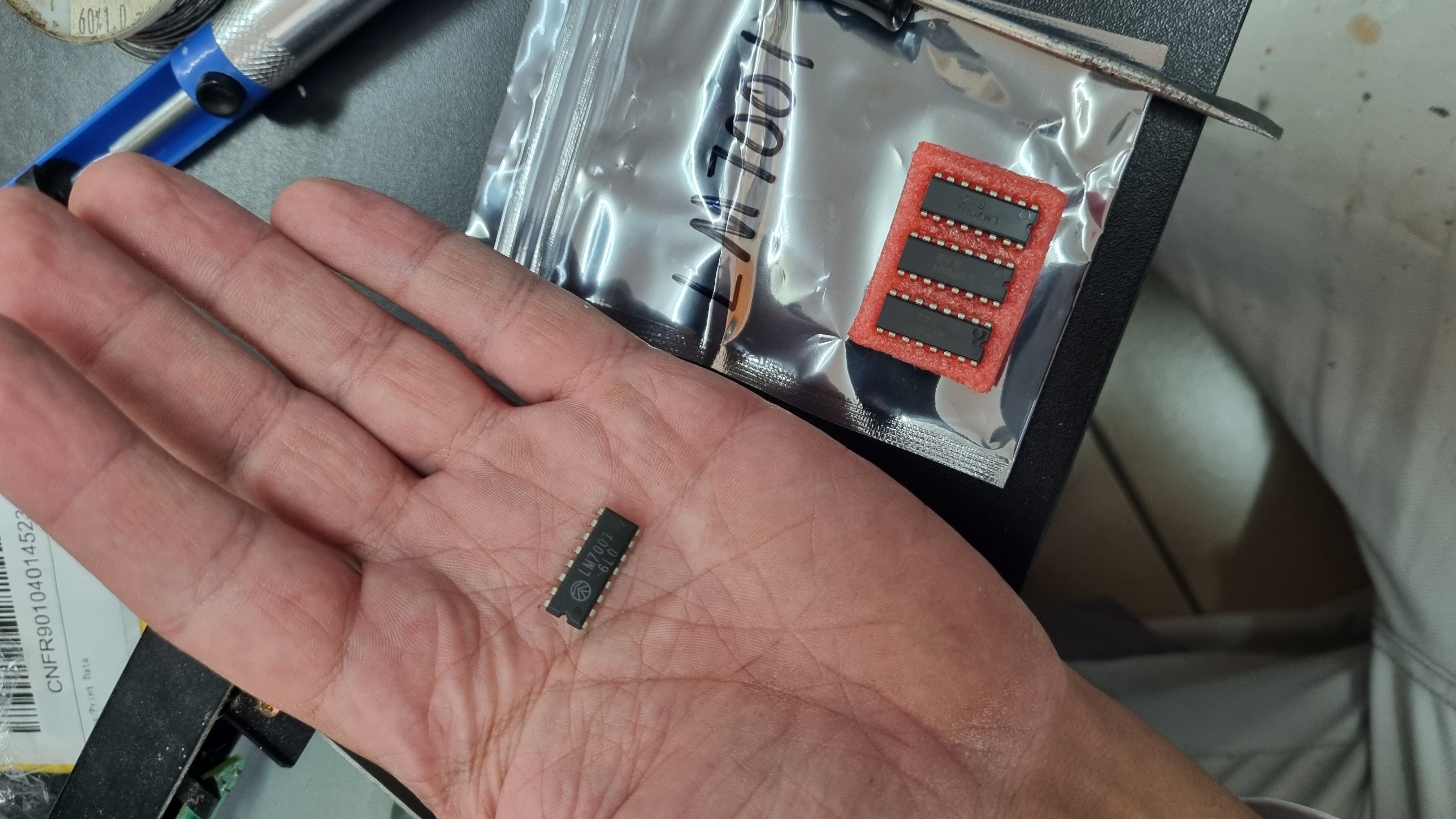

    Bonjour , j'ai trouvé la panne du tuner de la chaine hifi , le problème venait du synthétiseur de fréquence " LM7001 " .
    Une fois changer la chaine hifi refonctionne parfaitement
    Merci pour vos conseils
    Voici quelques photos
