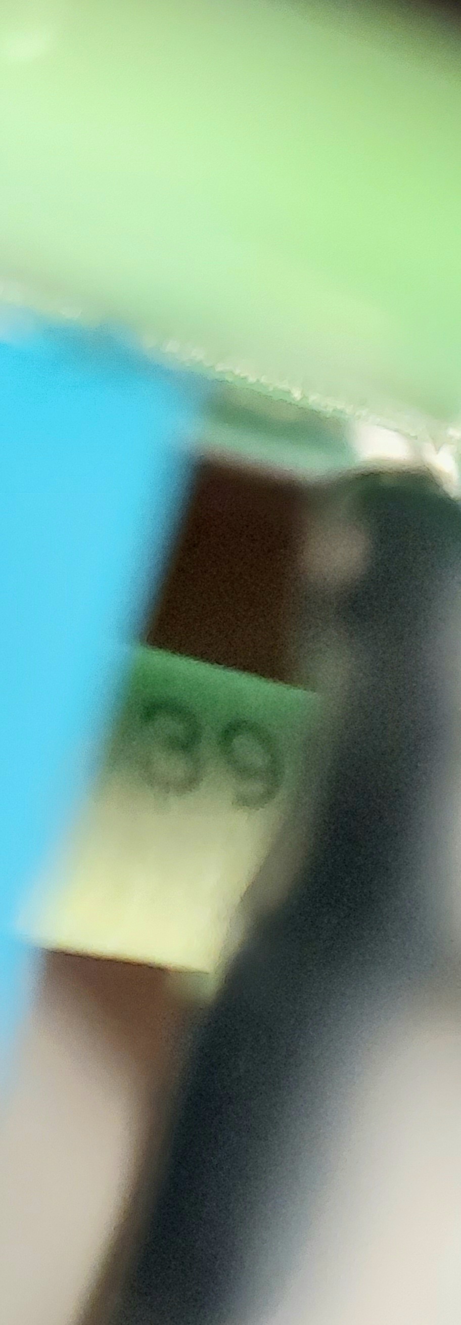

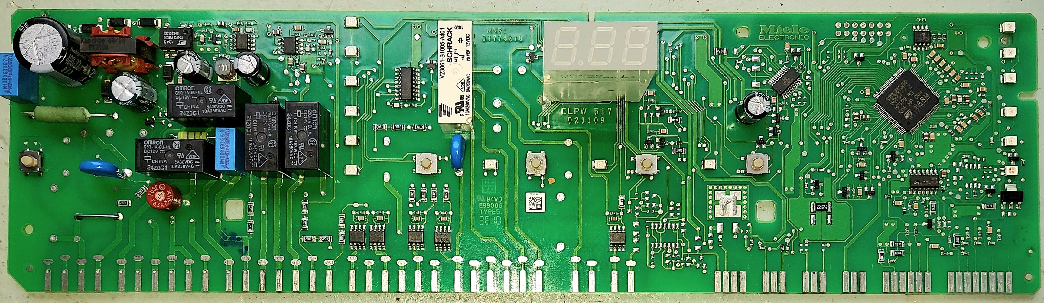

    Hier matin, même panne: plus rien ne s'allume. Mais la phase du 230V arrive bien dans le LV, jusqu'à la carte et ensuite jusqu'à la gauche de la résistance de 39Ω.
    Cette résistance, de couleur gris-vert uniforme a dû bien chauffer depuis 14 ans (achat 2011), car plus rien de lisible, même plus de traces. et elle ne "résiste plus rien", car HS...
    La carte est une ELPW517-A 07692885 N°07797842 (étonnant que cette référence ne se trouve pas sur la carte, mais sur le boitier en plastique??? et rien de tel sur la carte elle-même!)
    Soit la résistance est un peu (volontairement?) sous-dimensionnée, soit un autre problème en aval a augmenté la consommation et provoqué la panne de cette résistance.
    Il faut donc d'abord la changer. Mais pour ça, deux petites questions:
    - Quelle est la puissance maxi admissible de celle qui a lâché? --> au vu de sa taille, 2 Watts ?
    - Est-ce une bonne idée, ou une fausse bonne idée, de la remplacer par une puissance maxi plus forte --> 3, 4 ou 5W
    Après, il restera à la trouver, sur le net ou en magasin d'électronique, pour pas trop cher...
    Pour le dernier problème en date, la foudre, aucune idée de ce qu'il faudrait chercher. Une seule réflexion, que j'appliquerai aussi à moi-même à titre préventif: mettre ce genre de machine, ou tout le logement, sur para-surtenseur. En en trouvant un efficace de préférence...

    ensuite, une photo nette de la carte permettra probablement d'en dire plus.
    La résistance est sans doute une résistance de protection, donc ne pas la remplacer par une plus forte ou par n'importe quoi.
    Il est probablement nécessaire qu'elle soit "FLAMEPROOF", c'est à dire qu'elle ne puisse pas s'enflammer et mettre le feu à la machine en cas de problème.

    Voici 5 docts. Apparemment, c'est bien le modèle objet de ce forum, et on ne voit rien de particulier sur la carte, sinon la résistance de 39Ω qui a perdu ses couleurs de marquage, comme celle de Alfav6 avant qu'il ne la change.
    Ma question nest pas de mettre "n'importe quoi", mais une résistance de 39Ω. Bien sur "flameproof". En revanche, on peut se poser la question de savoir quelle était la puissance maxi de celle qui a cramé (j'ai vu que certains parlaient de 3W ???
    Ceci pour être sûr de remettre au moins la même...
    Et espérer que rien d'autre n'a sauté !!!
    Cdlt
    JM

    la puissance est peut être notée sur la résistance, on voit sur la photo qu'il y a des marquages sur le coté, il faudrait la dessouder et poster une photo des inscriptions

    En complément, une photo de la partie alim. de la carte, avec peut-être un peu plus de détails.
    Il semblerait que la réponse à ma quastion était encore sur la résistance...
    cf photo de côté, juste visible entre 2 éléments qui la cachaient
    C'est donc une résistance de 4 Watts...
    Donc exit un rachat d'une de 39Ω 2W ou 3W, il faut trouver une 4W ou 5W.
    Cdlt JM

    je ne serais pas surpris que la résistance placée à cet endroit serve à encaisser la charge du ou des condensateur du primaire sans que le pont de diode claque,
    comme en général ces résistances sont en tolérance 10% je ne pense pas que 5 Watts soient génants, bien sur il vaut mieux prendre une résistance 4 Watts pour rester en conformité vis à vis du produit originel
