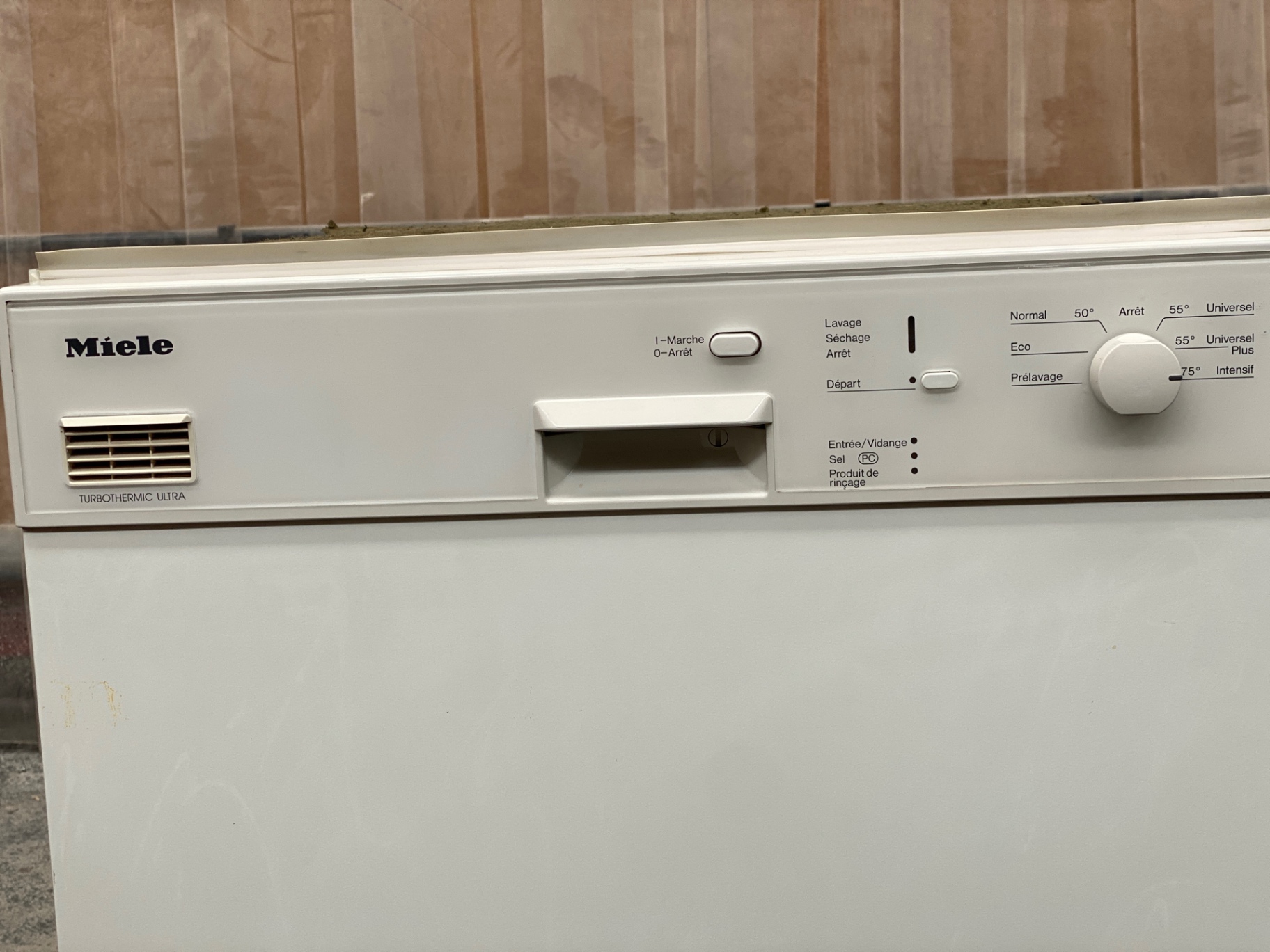

    après relecture du premier post : " un voyant "Entrée / Vidange" rouge fixe, puis qui clignote 4/5 fois avant de revenir fixe 2 secondes et se remettre à nouveau à clignoter. ( il fait ca en boucle pour le voyant)."
    c'est 4 ou 5 clignotements ?
    Re : Problème prise d'eau début de cycle lave vaisselle Miele G975 sc Plus
    il semble y avoir un bouton reset sur la carte, avez vous essayé d'appuyer dessus ?
    je ne trouve pas les erreurs 4 et 5 dans la liste Miele

    peux on avoir une photo du tableau de bord complet ?
    j'ai une doc, à partir de la photo du tableau de bord je pourrai vous indiquer la procédure de mode SAV pour faire afficher les erreurs et effectuer un test des composants

    Takoman
    Hello Titijoy3. Merci de continuer a m'apporter ton aide.
    Concernant le voyant je viens de faire le test.
    Quand il se met en défaut, il clignote 5 fois. Quand il s'allume la 5eme fois, il reste fixe 2 seconde, puis se remet a clignoter 5fois. Et la encore le 5eme clignotement reste fixe. et ensuite il se remet à clignoter.
    Le manuel utilisateur est celui-ci : https://fc.darty.com/notices/DCOM/MI...91_NOTCOMP.pdf
    En page 44
    Cela correspond à l'anomalie que je rencontre, et diffère de celle de la page 45. Après je ne suis pas expert non plus. ca se trouve c'est celle en page 45 mais le comportement de départ ne semble pas correspondre.
    Concernant le tableau de bord, je suppose qu'il s'agit du panneau de commande sur le frontale du lave vaisselle. Si c'est bien ca, il correspond à cela (pas ma photo, mais c'est le même):

    ok, il faut que tu exécutes les programme test affichage des erreur et test des composants,

    Takoman
    Hello =)
    On avance ! je ne savais pas qu'il y avait ce menu. Merci à l'ancien proprio d'avoir jeté toutes les docs car, je cite "t'facon on retrouve tout sur internet, donc je n'ai rien gardé"....
    J'ai pu opérer la manipulation demandée.
    Le sélecteur réagit en position 7, ce qui donne une erreur F6 qui est : "Panne d'arrivée d'eau, trop peu d'impulsion en début de pas"
    Je ne comprends pas du tout ce que ca veut dire, mais au moins ca a réagit =).
    J'attends votre analyse mon capitaine du coup x)
    Par contre l'arrivée d'eau est en Y2 (aquastop double éléectrovanne).
    En Y5 j'ai l'arrivée d'eau et le contrôle de dureté
    Dernière modification par Takoman ; 01/08/2022 à 09h38.
