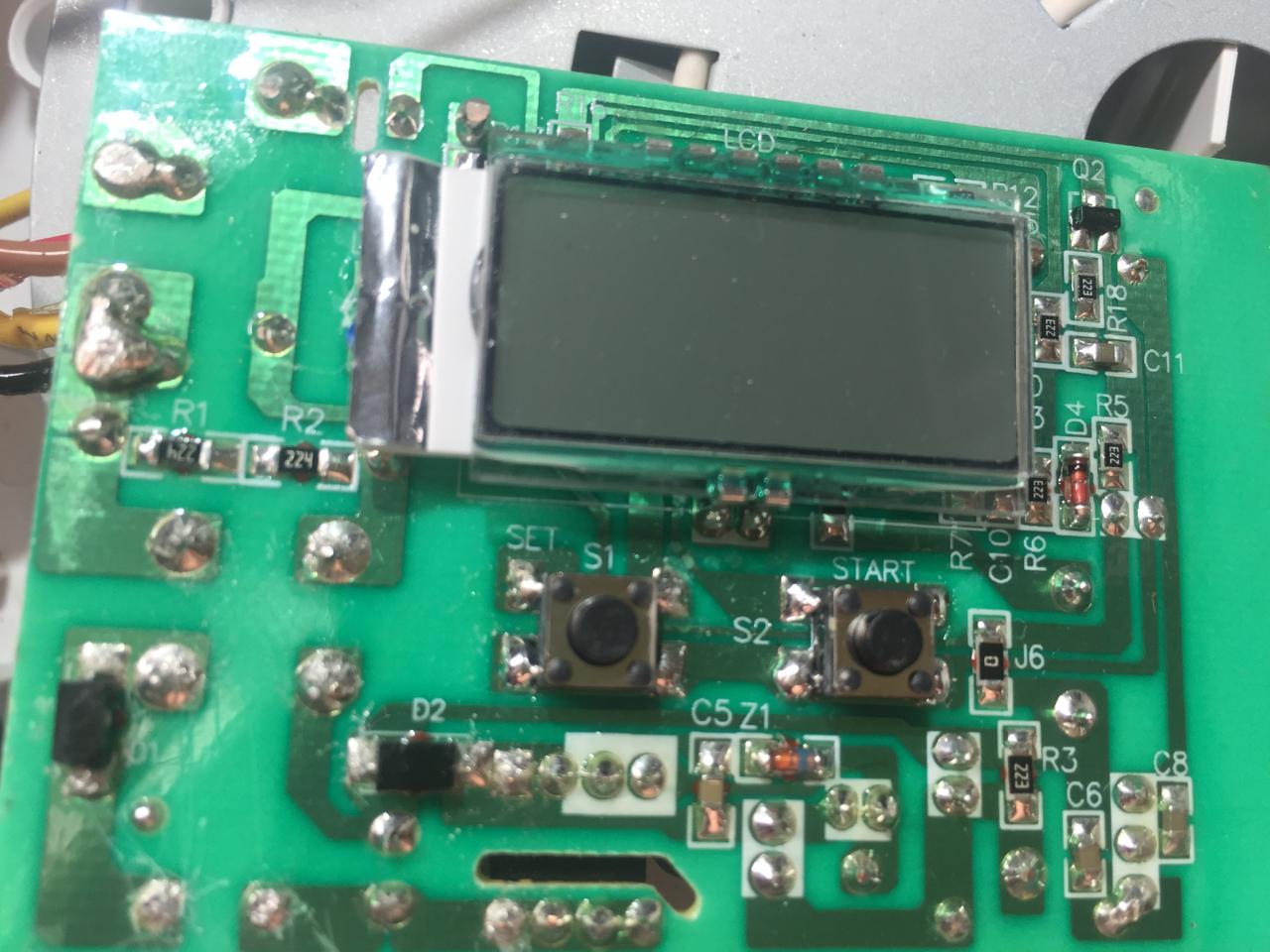

    Je m’aperçois que la diode D2 ne répond pas en positionnant le multimètre sur test diode.
    La diode D1 répond au multimètre dans les 2 sens
    Est ce le pb peut venir de la diode D2 ?
    Qu'entends-tu par là ?
    Elle doit conduire dans un sens (faible résistance) et si tu croises les fils du multimètre, elle ne doit pas conduire.
    Vu que tu as retiré la résistance bobinée, D1 a bien une patte en l'air (pas reliée à un autre coposant).
    En revanche, au vu des photos, je suis incapable de dire à quoi est reliée exactement D2.
    Est-ce que tu peux décaper un peu la colle rouge qui dépasse et mettre des photos prises de profil, sous différents angles pour essayer de deviner à quoi elle est reliée ?
    j'ai positionné le multimetre sur Test diode et la D1 me donne 6.6 même en croisant les fils du multimètre
    compte tenu de la remarque de Genias vu que je n'ai pas débranché la diode , mon test ne sert à rien ?
    pour la D2 aucune valeur même en inversant les fils du multimètre
    pour moi la D2 est relié au circuit VIper d'un coté et au condensateur C2 IMG_3312.jpg
    je n'ia pas compris ce que je dois décaper. Je ne vois pas de colle rouge

    Puisque tu as retiré la résistance cramée, la diode D1 a une patte reliée à rien. C'est comme si tu lui avais dessoudé une patte. Ce n'est pas normal de trouver la même valeur dans les deux sens.
    Pour la diode D2, je n'arrive pas à voir comment elle est connectée.
    (Peut-être qu'en éclairant à travers le circuit imprimé avec une bonne lampe, les pistes ressortiraient mieux. Cette saleté de peinture blanche cache pas mal de choses).
    Est-ce l'une de ces deux propositions ?
    c'est D2-1
    est ce que tu vois mieux sur cette photo ?

    Est-ce que tu arrives à lire une référence sur les diodes ?

    J'ai de plus l'impression que le montage utilisé est dérivé de
    https://datasheet.datasheetarchive.c...SA00162401.pdf
    Il y a beaucoup de ressemblances.
    Les composants susceptibles d'avoir cramé serait D1, D2, le Viper.
    Vérifier également les deux ou trois diodes qui trainent à côté : D3, Z1 (diode zener)

    Je pense que D2 est coupée. Lorsque tu mets ton multimètre à ses bornes, tu mesures la résistance du circuit en rouge, c'est à dire une résistance R3 de 22K + la petite self L4.

    Je pense qu'une diode rapide tenant 0,5 A et au moins 600 V comme dans la notice d'application devrait aller.
    D2 serait la diode D5 de la notice.
    Est-ce qu'il y a du vernis dessus ou est-ce que les références ont été limées ?
    Tu sais souder et dessouder ?

    il y a du vernis sur la diode, impossible de lire quoi que ce soit
    oui je sais souder et dessouder (enfin je crois )
    par contre vu la taille des diodes pas facile
    Je vais tester les autres diodes
    Je ne risque rien à part jeter la yaourtière à la poubelle et je garderai la carte comme me l'a préconisé Jeryko pour m'entrainer

    Le plus simple pour tester D2 sans casse, c'est de couper la boucle rouge dans la photo plus haut :
    • soit tu coupes avec un cutter le piste qui traverse l'indication "D2"
    • soit tu dessoudes proprement L4.
