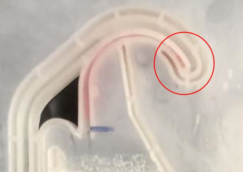

    Dans le Répartiteur, vous avez semble-t-il 2 conduits de bouchés (voir photo).
    En haut il s’agit de la mise à l’air libre après vidange (mise à l’air libre quand même ; aurait-elle une utilité lors du remplissage ?)
    A mi-hauteur je ne sais pas dire à quelle fonction cette zone pourrait correspondre, mais il semble bien qu’elle soit encombrée.
    Ce qui reste surprenant, c’est qu’avec un ou des bouchons à ce niveau, l’eau n’arrive pas du tout dans le répartiteur (car l’air emprisonné est compressible).
    En tout cas, puisqu’il est vérifié que l’eau de remplissage peut arriver jusqu’en entrée du répartiteur, il serait utile de le déposer, de le remplir de vinaigre blanc et de laisser reposer ainsi une dizaine d’heure (en l’agitant éventuellement de temps en temps pour aider à décoller les impuretés).
    Cdlt.

    Après démontage du répartiteur, je l'ai branché à nouveau sur le tuyau d'arrivée d'eau, donc après le débitmètre, et relancer un cycle. Le répartiteur d'eau est effectivement bouché... j'ai mis 2 photos de celui-ci en contre jour. Donc je vais suivre votre conseil et le traiter au vinaigre blanc. Merci ! bonne fin de journée. A demain pour la suite. Je mettrai à jour cette discussion. Cordialement

    Soyez attentif également à la propreté de la zone cerclée de rouge sur la photo jointe.
    Les conduits de cette zone sont volontairement rétrécis et susceptibles d'être encombrés
    Cdlt

    Re : lave vaisselle SIEMENS 3 en 1 SE64M367EP ne se remplit pas
    Excellente l'idée de la photo prise en contre-jour : A retenir absolument !
    Ci-jointe une nouvelle photo surchargée qui indique où se trouve probablement le bouchon.
    En temps normal, l'eau de remplissage sort en effet de ce conduit pour remplir la zone de réserve d'eau de régénération située juste en dessous (pleine je crois tout à l'heure).
    Cette zone pleine, le complément d'eau de remplissage se déverse en temps normal sur la droite pour transiter vers le bac à résine.
    Le fait que le bouchon se situe à cet endroit explique, compte tenu de la faible section du conduit du débitmètre au bouchon, qu'il y a très peu d'air à comprimer à l'ouverture de l'électrovanne et donc que l'eau n'arrive pas du tout dans le Répartiteur.
    Cdlt

    Le répartiteur d'eau était bien complètement obstrué dans la restriction que vous avez signalée sur une photo avec un cercle rouge. Pourtant visuellement, ce répartiteur paraissait propre. Je l'ai rempli d'un litre de vinaigre blanc et laissé toute la nuit.
    Tout fonctionne maintenant. J'aurais dû signaler qu'également, ces derniers temps, les cycles de lavage paraissaient plus longs, ça peut expliquer ce type de panne qui finalement est progressive.

    Ci-joint photos :
    '2969' avec le bouchage alors que le répartiteur est désolidarisé du LV et alimenté en eau : on voit qq bulles qui circulent très difficilement
    '2978' après débouchage et remontage sur le LV : circulation d'eau avec un bouillonnement de bulles
