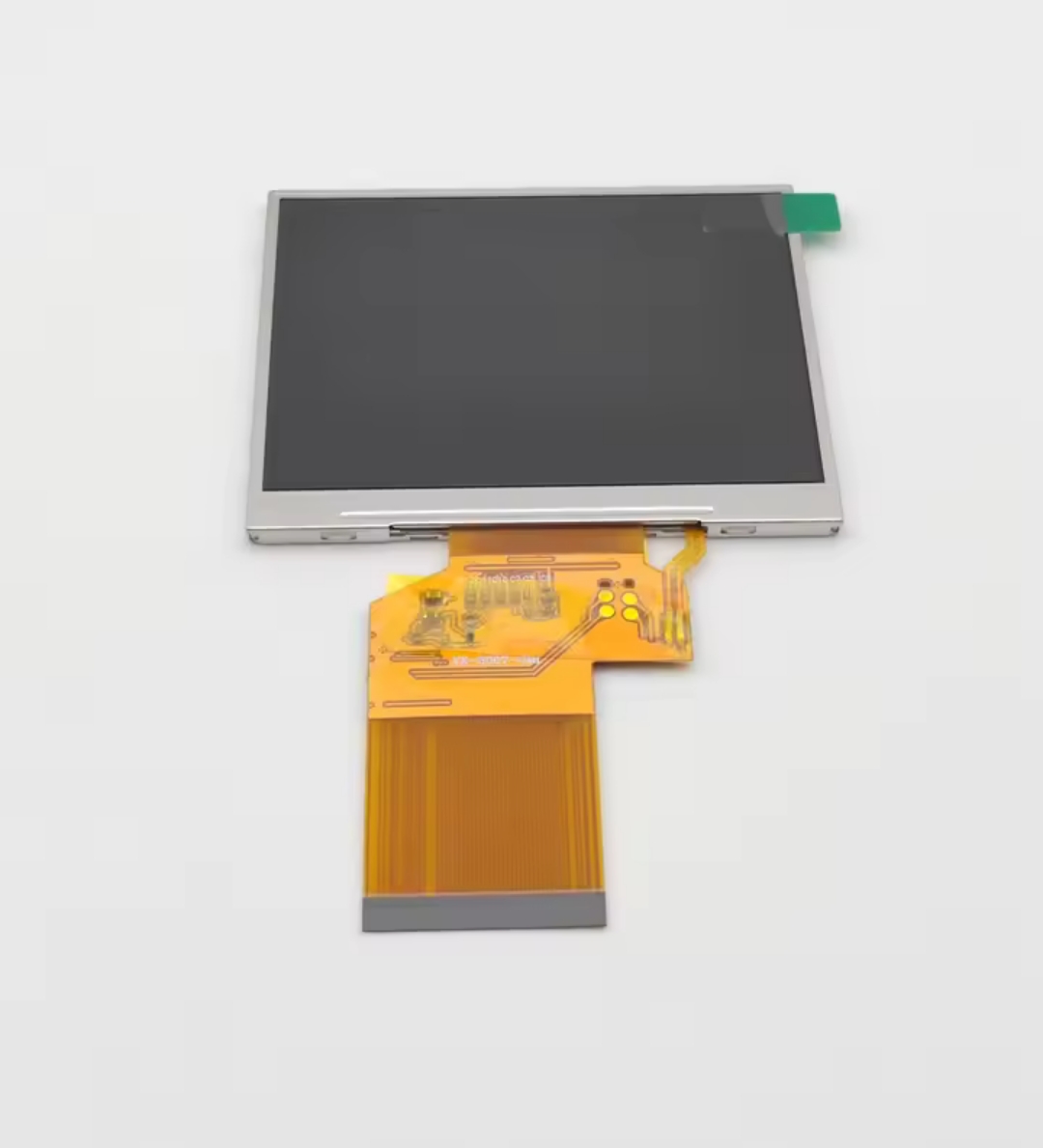

    Je ne suis pas sûr d' être outillé pour cela. L'écran ressemble beaucoup à des écrans 3.5 pouce TFT que l'on trouve sur alixpress.
    Nom : Screenshot_2025-02-03-18-12-58-87_e5d3893ac03954c6bb675ef2555b879b.jpg
Affichages : 210
Taille : 111,5 Ko
    C'est une nappe 54 pin plate et orange qui le pilote.
    Il est serti dans une cage métallique que je vais essayer de démonter pour voir si le remplacement est possible.
    Qu'en pensez vous ?

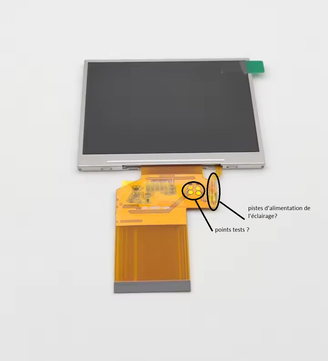

    Re : Plus d’affichage Four SAUTER SOP 4970H
    il me semble qu'il y a des points tests et qu'on voit les pistes d'alimentation du rétro-éclairage
