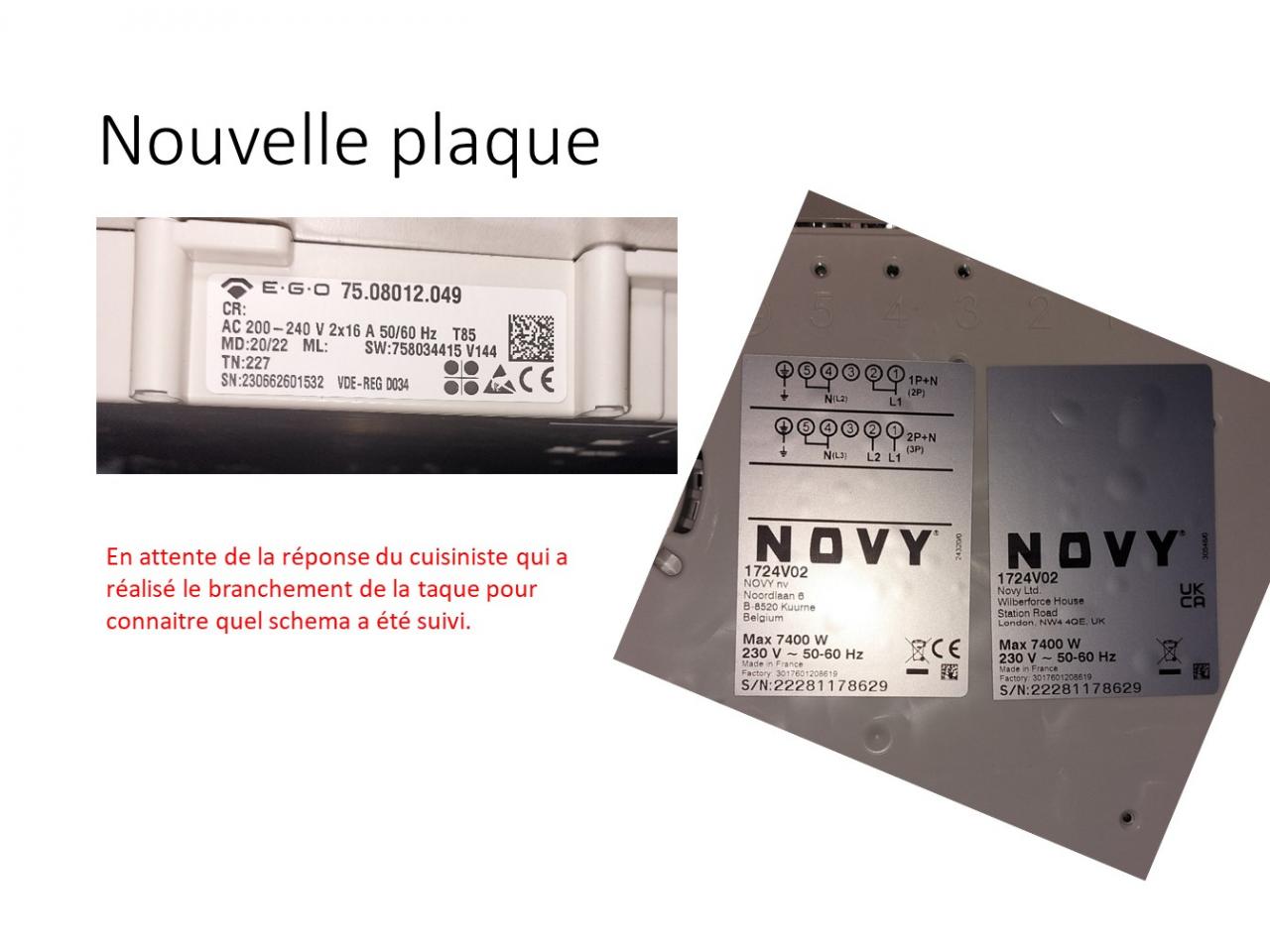

    pouvez vous svp fournir le schéma de raccordement de la plaque induction qui figure sous elle
    histoire de voir comment le constructeur imagine son câblage
    pour info la plaque doit en principe ne comporter que 2 cartes de puissance
    et en général on n'utilise que 2 phases et le neutre pour les alimenter
    ceci pose toutefois un souci de normalisation
    car dans ce cas cela demande un appairage très particulier des différents conducteurs
    qu'il nous faut connaître

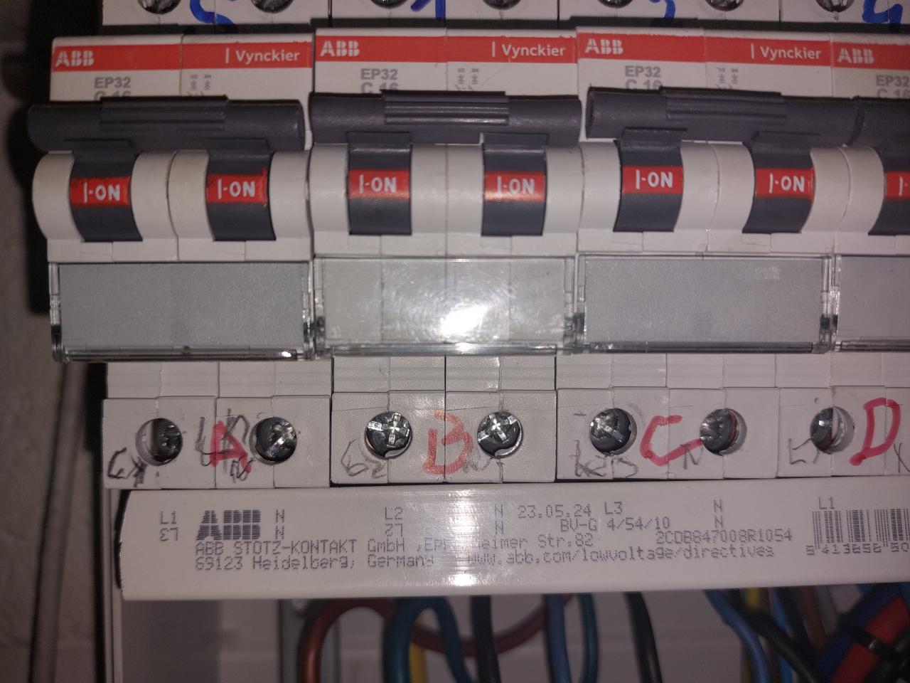

    avec un peu de retard , qq infos aprés une tentative de synthese ....
    a) j'ai essayé de faire un échéancier des évènements ......
    tout n'est peut être pas corrects ... donc à corriger ou à reprendre si nécessaire
    qu'est'ce que cette lise en corforlmitédu18 juillet 2023 ?
    b) La rénovation du tableau a été faite en février 2022 ...
    - par qui ?
    - quel a été le rôle de l'électricien , ( je ne connais pas les us et coutumes belges ..)
    Important : une photo de l'ancien tableau serait intéressante .... (même incomplète ou de mauvaise qualité)
    c)je suis toujours intrigué par la ligne médian décalée .....
    -en fait, il a été utilisé un disj 3P en lieu et place d'un 2P ....... y a-til une explication ?
    - mais bizarre aussi, aucune affectation ni N° (au feutre)
    - et un fil neutre verdâtre plutôt que bleu
    serait-ce un ancien circuit triphasé ????
    d'où l'obligation de décaler (et couper) la barrette neutre de répartition 2P
    de même que le fil rouge sur l'emplacement d'un neutre .....
    En conséquence, il serait judicieux de vérifier que les bornes de droite des appareillages sont bien des "Neutres"
    d) Le pb trouvé du fil neutre mal serré sur une borne du diff principal peut expliquer les pb des plaques,
    mais dans ce cas, tu aurais du percevoir des anomalies tant d'éclairage que de fonctionnement d'outillages ...
    donc, je n'y crois pas trop, mais possible ... tout dépend du "mal serré..."
    e) un pb du fournisseur d'énergie .... possible, mais je n'y crois pas de trop ,
    car il y aurait eu d'autres manifestations
    f)Mais pour lever le doute d'une absence de rupture de neutre (complète ou en formation) ,il faut effectuer une mesure de tension (au voltmètre) entre le BORNIER TERRE du tableau et la borne NEUTRE du DIFFERENTIEL 30mA (en sortie) , tableau en service .
    Faire cette mesure plusieurs fois dans la journée, et noter les valeurs ....
    Au vu des réponses, je proposerais des mesures et essais spécifiques (sans rien démonter/débrancher)à faire au voltmètre.

    L'avis d'un pro d'un autre forum d'électricité en Belgique, la cause peut être une inversion entre phase et neutre.
    A suivre.
    Re : Court-circuits à répétition sur différents types de plaque à induction
    peut importe
    l'important étant de savoir sous quel mode de câblage est raccordé la plaque
    donc pour cela il faut tout bêtement avoir le schéma fourni avec la plaque induction
    ceci est très important car compte tenu de ce type de plaque plusieurs modes de raccordement sont possibles
    mais pas forcément de façon conventionnelle
    bref sans avoir cela on est a peut près sur de se planter
    c'est pour cela que je suis très insistant

    Concernant les questions sur l'installation en général:
    Important :comment était ton tableau avant remplacement ?? (en TRI ? , avec des fusibles ou disjoncteurs sur les départs de phase ? et si tu avais une photo, ce serait trés enrichissant ....
    Je n'ai pas de photo de l'ancien tableau ouvert. Ci-dessous une photo du tableau fermé, prise en novembre22. Ca semble être le même principe que maintenant. On voit le circuit "C" qui était une ancienne plaque vitrocéramique dans l'ancienne cuisine. J, N, P & Q ont été démontés. J partiellement car il couvrait le lave-linge et le lave-vaisselle. La prise lave-linge est resté sur ce circuit, seule la prise lave-vaisselle a été démontée. Et à présent le LV est sur un nouveau circuit.
    J'ai fait tout un tableau qui montre l'affectation des nouveaux et anciens circuits, si cela est utile je peux le partager.
    Nom : ancien_tableau.jpg
Affichages : 263
Taille : 151,8 Ko
    L'électricien qui a réalisé le remplacement du tableau a travaillé sans avoir de schéma au préalable et ne m'a pas inspiré confiance. Comme il était sous-traitant de mon entrepreneur général je n'ai pas fait de suivi rapproché (à tord). Je crois qu'il s'est trompé à un moment et puis n'a plus changé ce disjoncteur. Je ne vois pas l'intérêt d'avoir fait cela.
    Idem niveau marquage, je n'ai toujours pas reçu de plan d'affectation correct de l'installation réalisée.
    Les 2 fils (bleu et marron/verdatre) sont des anciens fils qui partent vers le petit coffret en haut à gauche pour le jardin (1 circuit éclairage et 1 circuit prises)

    Concernant la nouvelle plaque:
    C'est bien un nouveau circuit (Z) et nouveau cable dans la nouvelle chape.
    Elle a été raccordée par le cuisiniste mais encore jamais allumée. Je voudrais d'abord comprendre (et résoudre) le problème avec les plaques portables. Ca fait quand même 9 mois qu'on n'a plus de plaque de cuissons, on va encore patienter un peu jusqu'à ce qu'on ait résolu ce mystère.
    Je l'ai copié ci-dessous. J'ai demandé au cuisiniste de me fournir du branchement réalisé pour connaitre quel schéma a été utilisé pour son branchement.
    Pièce jointe 482298
    le schéma du raccordement de la plaque n'est toujours pas disponible
    Apparemment la photo n'est passée dans mon message précédent. Voici l'image
    Nom : Nouvelle plaque.jpg
Affichages : 243
Taille : 86,2 Ko
    là on avance un peu
    ensuite merci par avance de bien vouloir prendre des photos du raccordement de la plaque sur le raccord mural
    d'une part
    ensuite une photo du câble qui alimente la plaque
    et une photo qui montre les fils qui alimentent le bornier de la plaque
    car il faut que je vous dise quel en est le but
    perso je soupçonne que la plaque soit mal câblée
    (ce que je ne souhaite pas)
    vous aurez aussi a relever au voltmètre (plaque non raccordée ) le boitier de raccordement mural
    a la suite de cela on avisera en fonction des résultats

    Suite à tes dernières infos, pourrais-tu communiquer la référence des 3 barrettes peigne ABB.
    Par ailleurs, peux-tu dresser une liste de l'affectation de chaque disj 2P du tableau ... ? (y compris ceux qui ne portent aucune inscription).
    A noter qu'au vu de tes dernières infos, ma demande de démontage/vision du peigne médian n'est pas impérative (et peut-être
    complexe pour toi). On peut s'en passer pour le moment.
    Je vais revenir de façon spécifique pour que tu confirme ton essais de plaque HS

    La référence des barettes ABB: voir la photo ci-dessous, on peut lire BV-G 4/54/10
    Pour la liste de chaque circuit, voici le fichier excel ci-joint.

    @Richard31, j'aimerais comprendre pourquoi ces questions sur le branchement de la future plaque pour le moment. Mon problème actuel est pourquoi mon installation fait sauter des plaques portables qui fonctionne très bien partout ailleurs. Cela devrait être résolu avant d'envisager de brancher la nouvelle, non? Ne faudrait-il pas d'abord comprendre/résoudre cela avant de s'intéresser à la future plaque?
    tout simplement parce que je pensai que la plaque était la plaque novy
    dont on vois la photo post 44 qui me semble bien correspondre a des caractéristiques de plaque encastrée dont la puissance totale est de 7400watts
    qui correspond a une plaque de bonne qualité de par sa "puissance globale"(la marque est réputée)
    dont voici les caractéristiques que j'ai trouvé
    https://www.novy.com/fr-fr/produits/...on/power/1724/
    et là pour un tel type de plaque
    il est impératif de ne surtout pas commettre une erreur dans son raccordement
    il faut pour son montage en mode "répartition de phase"
    utiliser 2 phases un neutre et la terre
    avoir un disjoncteur tétrapolaire divisionnaire
    dont la ligne de distribution est composée de 5 conducteurs en 2.5² arrivant a un bornier mural
    avec
    les 3 phases le neutre et la terre de ce bornier de connexion
    vous utilisez ce montage
    -1- le neutre bleu connecté au 4/5 du bornier de la plaque novy
    -2-le gris étant la phase L2 du bornier de la plaque novy
    -3- le noir étant la phase L1 du bornier de la plaque novy
    -4- le vert jaune étant bien sur la terre
    -5- le marron n'étant pas utilisé
    voici donc mon explication du pourquoi du comment
    car pour ce montage,
    il sera forcément utilisé un câble double isolation souple
    dont les couleurs de fils sont bleu, marron, gris, noir et vert/jaune
    et là il y a fréquemment un piège signalé par le constructeur
    comportant 5 conducteurs
    a savoir que certains d'entre eux utilisent ce câble souple avec un montage
    câblé en mono et appairage par 2 conducteurs
    .marron/bleu pour le neutre
    et gris/noir pour la phase
    + la terre vert/jaune
    et lors de la modification pour le mettre en répartition de phase
    on les désolidarise en déconnectant carrément le marron
    le neutre se trouvant de fait tout seul
    et les 2 fils gris et noir servant aux phases L1 et L2
    ce montage s'avère de fait perturbant
    car le marron est en principe par convention considéré comme une phase
    et qui ne voit pas le piège provoque de fait une inversion phase /neutre
    qui a pour conséquence exactement le souci rencontré sur votre installation
    voilà la finalité de mon intervention
    pour laquelle il me fallait impérativement le schéma de câblage de la plaque NOVY
    a présent ceci étant expliqué de manière approfondie
    je laisse Bob92 continuer le traitement du tableau

    comment avoir des panneaux photovoltaïques en mono sur une installation triphasée ??
    là je ne comprends pas trop comment cela fonctionne
    la production sort de façon déséquilibrée mais synchronisée sur une seule phase???
    quel est (si cela fonctionne ainsi) l'intérêt d'un tel montage ??
    c'est de l'autoconsommation avec vente de l'excédent (ou pas)ou vente seule au distributeur ??
  24. #54
    une confirmation s'avère toutefois nécessaire
    cette demande n'est pas anodine a cause de cela :
    car j'ai un exemple flagrant avec des panneaux photo voltaïques triphasés
    qui avaient une rupture de neutre et avaient bousillé la carte d'un four et la platine d'un frigo(réparés au composant VDR)
    cela dans l'espace d'un éclair les onduleurs se mettant aussitôt en sécurité ne laissaient plus déterminer l'origine de la rupture de neutre
    si ce n'est le constat que les panneaux ne produisaient pas
    et ce qui me met la puce a l'oreille est ceci
    je trouvai en anomalie un comportement de mon multimètre curieux :
    il bipait une fois avec une tension très fugitive de 260v
    puis cela ne revenait plus
    en fait c'était une mise en sécurité du voltaïque qui détectait l'absence du neutre
    par contre cet effet créait une boucle en surtension qui avait bousillé la carte d'un combiné frigo congélateur
    et la carte de puissance d'un four haute de gamme
    heureusement il s'agissait des VDR que j'ai remplacé par la suite
    (les cartes étaient épuisées chez les 2 constructeurs )
    ce genre de panne du coup on ne les oublie pas
    et je ne serais pas surpris que cela soit du même style chez vous

    L'onduleur est connecté sur une phase. Notée L1 sur mon schéma.
    Vu que lors de mon test l'onduleur n'était pas relié (disjoncteur ouvert), ne peut-on pas exclure cette piste?
  26. #56
    Citation Envoyé par bxb Voir le message
    effectivement on devrait l'exclure
    par contre cela ne répond pas a ma demande pourquoi le photovoltaïque est en mono sur une installation en tri ??
    Dernière modification par richard 31 ; 02/08/2023 à 15h11.
  27. #57
    bxb
    Je ne connais pas la raison. Cela a été installé par un installateur pro. Je ne sais pas si c'est habituel ou non.
    Je ne sais pas s'il y a un avantage d'avoir un onduleur tri? Mon voisin peut avoir un onduleur sur une autre phase et en gros ça s'équilibre je suppose?
    Chez nous on a un compteur qui compte l'électricité prise du réseau et l'électricité injectée, et on est facturé en fonction.
  28. #58
    vous pouvez en fait avoir un onduleur qui serait triphasé
    en autoconsommation
    chaque phase serait synchronisée avec votre installation
    ce qui fait que "toute" votre installation bénéficie de la production photovoltaïque
    l'excédent étant distribué a votre fournisseur gratuitement ou vendu
    alors qu'en mono
    donc comme vous l'indiquez cela ne va que sur L1
    ce qui est plutôt dommage
    mais bon !! cela dépendant du type de contrat souscrit
    a ce sujet je ne puis en dire plus
    mon but étant de savoir si vous n'étiez pas confronté a une rupture de neutre
    sur la dite installation

    Je trouve que le schéma du post # 44 est correct ( 2P + N ) avec les bornes 4 et 5 sur N
    Mais le N est aussi noté L3 ce qui constitue un sacré piège ! (pour le 127/220 du siècle dernier )
    Pour un électricien "du dimanche" ce n'est peut-être pas évident !
