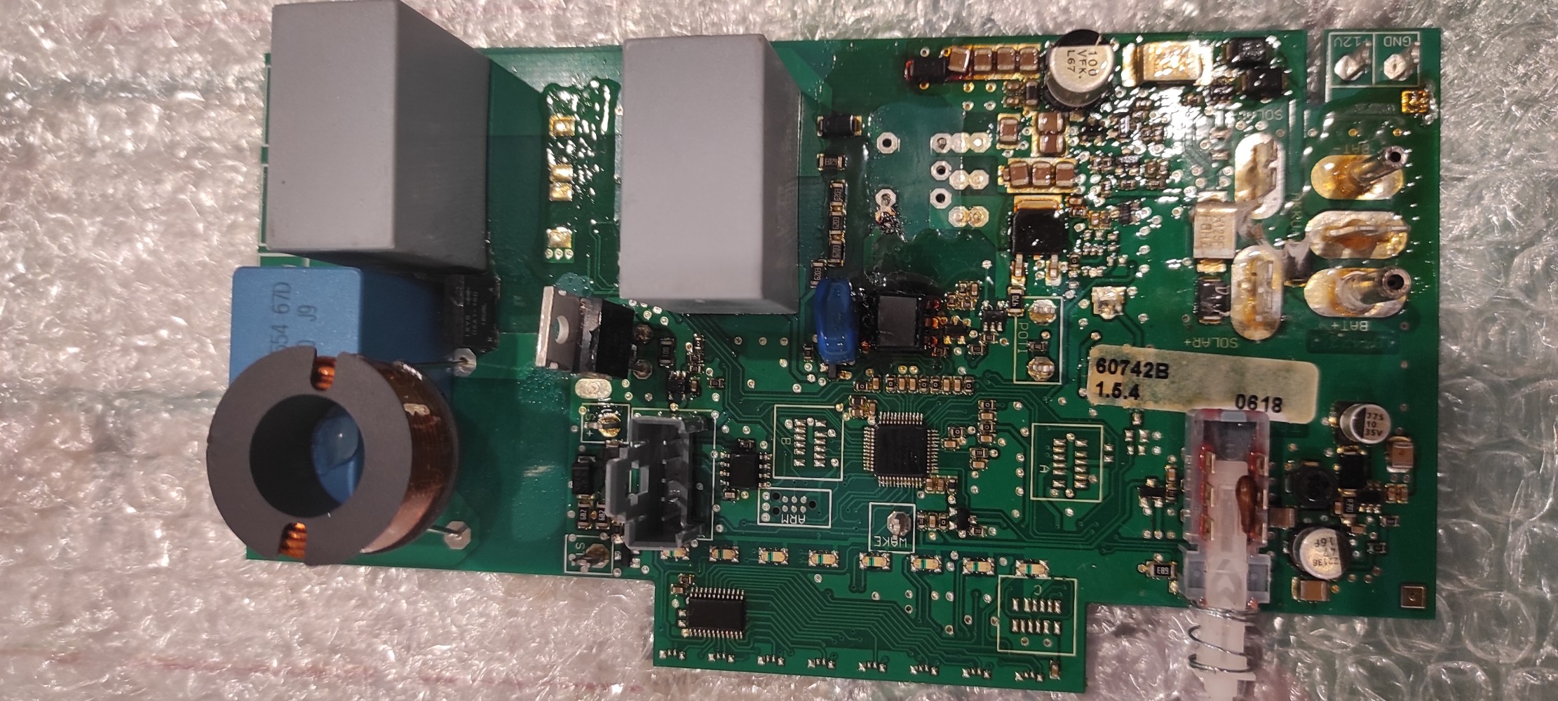

    bonsoir et bonne année et surtout bonne santé
    -sur cette carte,qui ne fonctionnait pas car une piste était détériorée que j'ai refaite, surement par des insectes fourmis... et un condensateur film
    parallélépipédique 2 broches de 700vdc 8µf qui démonté et testé à l'esr mètre donnait 1,18 µf.
    - voulant le changer, impossible de le trouver à l'unité! ou le prix était excessif à cause du port , ou il faut en commander des tonnes!! en fait très peu de site en possède!
    -donc, serait-il possible de le booster avec un autre condensateur ,? ou une autre solution ?

    bonjour f6exb
    merci pour ta réponse rapide!
    -oui j'ai vu sur ce site , mais ce n'est pas le bon!l'espacement conducteur est de 38mm le mien est de 27,5mm

    Le condensateur d'un électrificateur sert à accumuler de l'énergie qui est transmise à la clôture.
    La valeur n'est pas au 1/00, la précision du composant tourne à minima à +/- 20%
    Toute combinaison en parallèle pouvant approcher la valeur est possible.
    Exemple, 6µF + 2µF, 2x 4µF etc.
    Un montage empilé est possible avec peut être des précautions pour tenir les 'gros' composants et leur éviter de vibrer, ce qui ne peut que nuire aux pistes, pastilles.
    Tout composant possède un constructeur qui a encore des chances d'apparaître sur un boîtier de bonne taille.
    Si la dimension est critique, une petite photo nette (*) peut aiguiller.
    (*) respecter la distance minimale de prise de vue.
    La définition des capteurs d'aujourd'hui permet de sortir une vue agrandie en utilisant un outil graphique qui ciblera la zone utile.

    re une photo de plus
    Re : Condensateur carte électrificateur de clôture électrique Farmer AN1000
    Condensateur 700vdc 8µf qui démonté et testé à l'esr mètre donnait 1,18 µf.
    Ce condensateur est en fin de vie = HS
    Ne pas chercher à mettre un autre en parallèle.
    Ne pas mettre un condensateur AC s'il s'agit d'une tension DC.
    Ne pas mettre un condensateur 450V AC puisque la tension nécessaire est supérieure.
    En mettant en parallèle un condensateur 100V et un condensateur 500V,
    la tension maximum utilisable sera celle du condensateur de la plus faible tension = 100V.
    Si l'écartement des pattes du condensateur ne convient pas, il est surement possible de les rallonger un peu ?
    (fils bien isolés) Tout est question de volume disponible.

    Y a moyen de voir les références du malade ?

    ok! @Jeryko donc pas de solution à part l'échange!
    condensateur Iskra
    8µf/K
    700VDC@ 85°C
    KNG1910
    KW08

    on peut très bien monter le condensateur couché par dessus les transistors et couder les pattes..

    Le circuit imprimé n'offre-t-il pas la possibilité d'utiliser plusieurs entraxes ?
    Photo de l'autre face ?

    j'ai commandé celui là: https://fr.rs-online.com/web/p/conde...a-film/2275292
    on verra bien!

    - condensateur reçu aujourd’hui conforme à l'original!! remonter!
    -électrificateur testé il fonctionne j'ai pris une "bourre" malgré les gants !
    -je vous remercie à tous pour tous les conseils judicieux !
